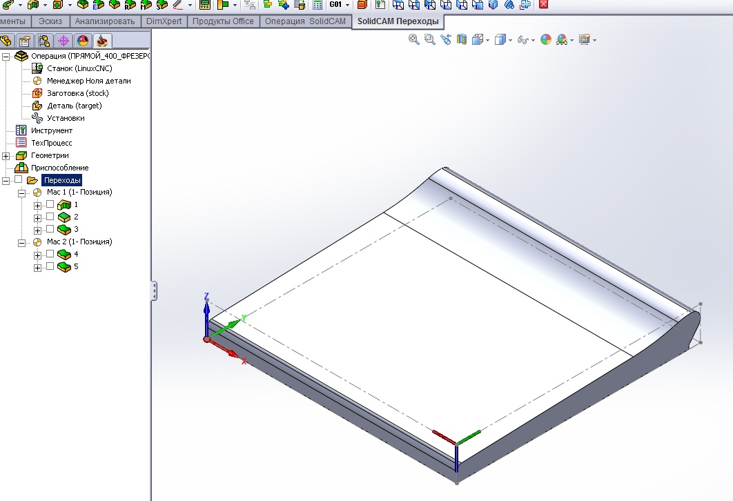

Два начала координат.jpg (3459 просмотров) <a class='original' href='./download/file.php?id=90408&sid=d8b359b1f8625f13444e3b34a1ed4220&mode=view' target=_blank>Загрузить оригинал (129.89 КБ)</a>
Есть деталь, которую нужно обработать с двух сторон.
Создал два нуля заготовки (для обработки сверху и для обработки снизу)
Но, когда сохраняю УП, в неё входят или все переходы (для верха и для низа) или могу сохранить УП для каждого отдельного перехода.
Как сохранить УП для выборочного числа переходов?
Нужно сохранить отдельно одну УП где будут переходы 1+2+3 и отдельно УП где будут переходы 4+5.
Re: SolidCAM
Либо генери код из меню, рядом с визуализацией значек G
Либо тыркай мышкой в дереве на нужную часть и генери её
второй вариант подходит для нескольких операций, тока выдели нужные

Два начала координат-2.jpg (3455 просмотров) <a class='original' href='./download/file.php?id=90410&sid=d8b359b1f8625f13444e3b34a1ed4220&mode=view' target=_blank>Загрузить оригинал (230.75 КБ)</a>
Хочу сохранит УП для трёх выделенных переходов 1+2+3
Но в УП входит только один переход (над которым нажимаю ПКМ)
:wik:

Выделить позицию "Mac 1" и на ней кликнуть ПКМ.

Два начала координат-3.jpg (3450 просмотров) <a class='original' href='./download/file.php?id=90412&sid=d8b359b1f8625f13444e3b34a1ed4220&mode=view' target=_blank>Загрузить оригинал (609.08 КБ)</a>
Добавляется или только первый переход для выбранной МАС или всё гамузом

На последней фото выделен пункт "Переходы". А если выделить "Мас 1"?
Re: SolidCAM
А ты не галочки ставь, галочки просто путь фрезы тебе отображают, ты через Ctrl или Shift потыкай мышой в операции, чтобы они синенькими стали в списке...

Спасибо Всем за Помощь!
