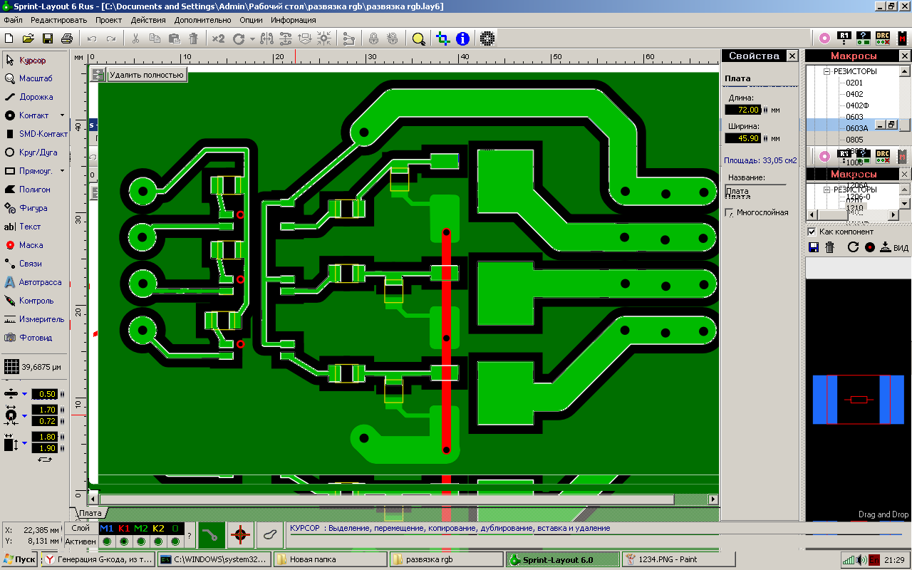

Вы меня немного недопоняли. Экспорт в PLT -> Генератор G-кода уважаемого Selenur'а -> NC-файл - это отработанный этап. Меня интересует частный случай когда в Спринте включено покрытие свободных участков. Предположим, я изначально знаю, что плата будет изготовлена методом фрезеровки, соответственно я буду "землю" заливать полигонами. А если это старый или чужой проект? Слюной изойдешь перерисовывать.
Вот на примере видно куча косяков, одни испарившиеся термобарьеры чего стоят:
Добавлено: 11 ноя 2017, 21:29
lenivets
Nixon писал(а):
lenivets писал(а):
Nixon писал(а):Вот для примера (в шестой версии)
Вам так надо?
Вложение 1111.PNG больше недоступно
Вложение Новая папка.rar больше недоступно
белый путь который проходит через центр контактов это сверловка.
я в таких случаях делаю,и с Ваше платой также поступил
1234.PNG (4152 просмотра) <a class='original' href='./download/file.php?id=124383&mode=view' target=_blank>Загрузить оригинал (93.93 КБ)</a>
1 выбираю инструмент Контроль 2 выбираю сеть какую мне нужно 3 в покрытие свободных участков выставляю 00 нули.
12345.PNG (4151 просмотр) <a class='original' href='./download/file.php?id=124387&mode=view' target=_blank>Загрузить оригинал (109.15 КБ)</a>
А термобарьеры только отдельно полигонами закрашивать.

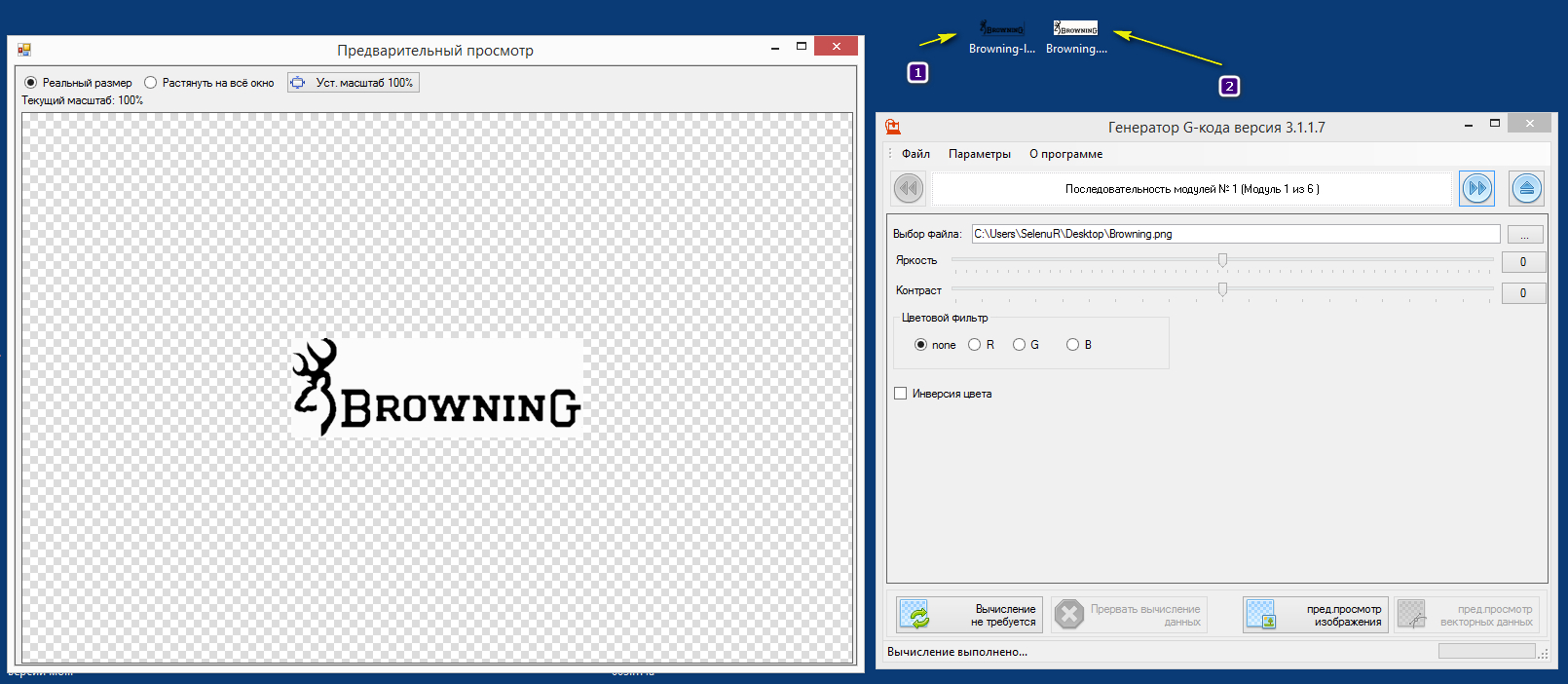

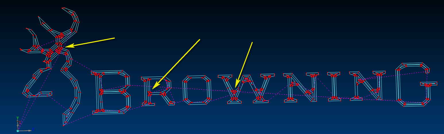

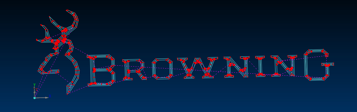

igoryan74 писал(а):Добрый день помогите разобраться с решением (задачи) условие нужно гравернуть на ручке ножа логотип лазером по управлению ON/OFF Pin Dir Z сделал пресет как
смог и не чего не вышло :wik:
Привет!
1) В моей программе пока не реализована работа с прозрачными слоями, в связи с чем программа не смогла правильно распознать рисунок, для обхода данной проблемы достаточно в стороннем редакторе выполнить заливку белым, или пере-сохранить файл например в jpg.
2017-11-11_230306.jpg (4149 просмотров) <a class='original' href='./download/file.php?id=124373&mode=view' target=_blank>Загрузить оригинал (55.69 КБ)</a>
чуть позже учту такую особенность графических файлов.

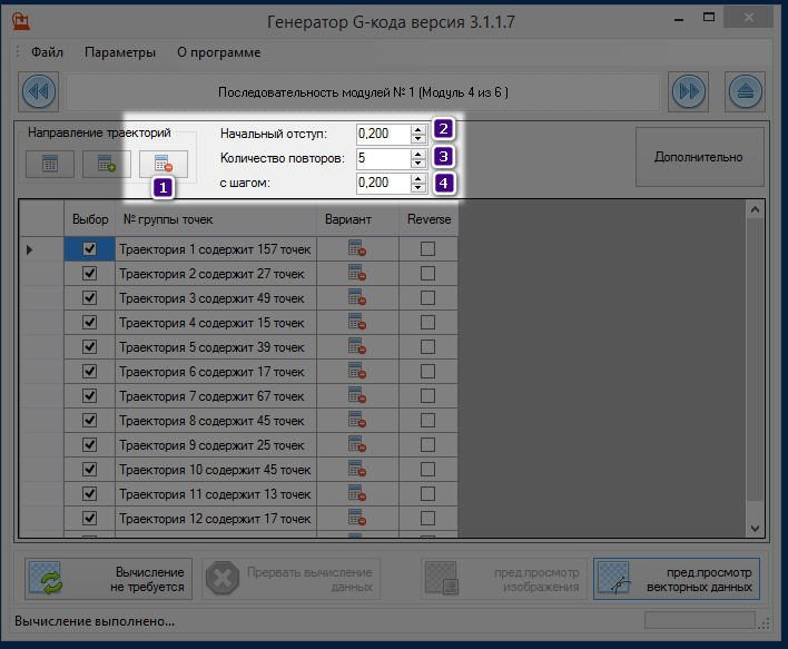

2) Для выполнения твоей задачи подходит вот такая последовательность модулей:
2017-11-11_224239.jpg (4149 просмотров) <a class='original' href='./download/file.php?id=124375&mode=view' target=_blank>Загрузить оригинал (48.06 КБ)</a>
* Выбираем рисунок
* Из рисунка извлекаем контуры
* После этого устанавливаем нужный нам размер гравируемого рисунка
* Выполняем генерацию дополнительных траекторий для закраски
* После этого оптимизируем и сортируем траектории, что-бы уменьшить холостой ход.
* И генерируем G-код
А теперь покадрово:
выбираем рисунок
2017-11-11_224145.jpg (4149 просмотров) <a class='original' href='./download/file.php?id=124377&mode=view' target=_blank>Загрузить оригинал (472.65 КБ)</a>

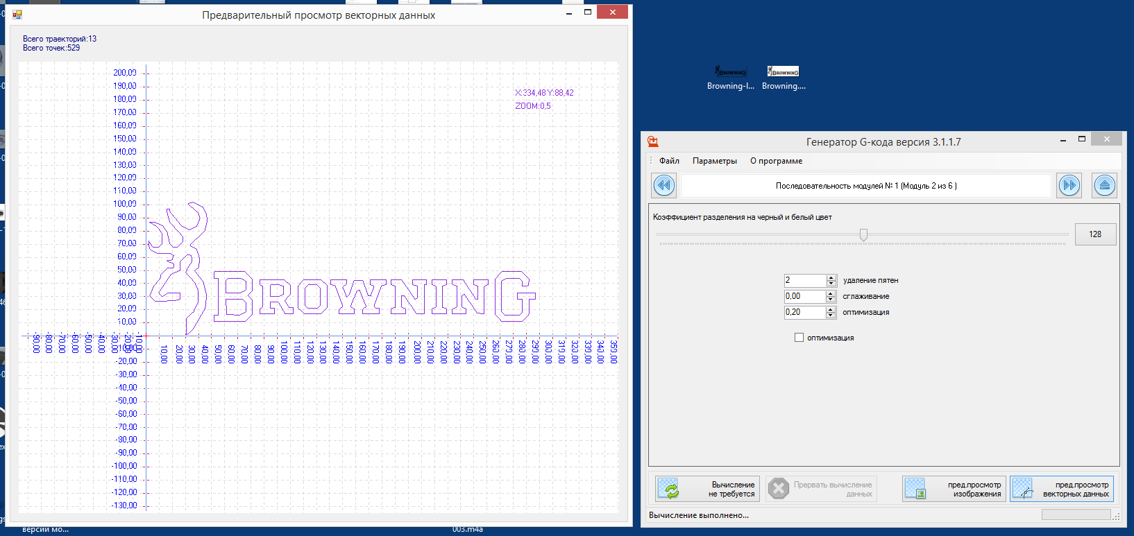

Формируем траекторию
2017-11-11_224314.jpg (4149 просмотров) <a class='original' href='./download/file.php?id=124378&mode=view' target=_blank>Загрузить оригинал (656.19 КБ)</a>

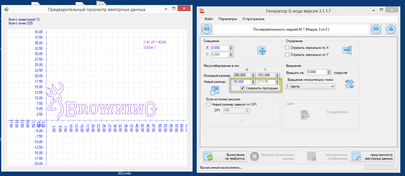

Указываем желаемый размер
2017-11-11_224413.jpg (4149 просмотров) <a class='original' href='./download/file.php?id=124379&mode=view' target=_blank>Загрузить оригинал (511.23 КБ)</a>
Правым кликом по таблице, выбираем все траектории:
2017-11-11_224533.jpg (4149 просмотров) <a class='original' href='./download/file.php?id=124380&mode=view' target=_blank>Загрузить оригинал (509.58 КБ)</a>
Нажимаем кнопку вычисление траекторий во внутрь, и указываем начальный отступ, потом расстояние между генерируемыми траекториями, и количество траекторий.
2017-11-11_224725.jpg (4148 просмотров) <a class='original' href='./download/file.php?id=124390&mode=view' target=_blank>Загрузить оригинал (230.83 КБ)</a>
Начальный отступ(1) обычно делают размером равным половине диаметра прожигаемой точки, а расстояние(2) 70%-80% от диаметра, что-бы при наложении не было видно не прожженных линий:
2017-11-11_224817.jpg (4149 просмотров) <a class='original' href='./download/file.php?id=124381&mode=view' target=_blank>Загрузить оригинал (887.56 КБ)</a>
На следующем шаге нужно подобрать оптимальное значение которое позволит уменьшить количество точек, не потеряв в качестве.
2017-11-11_225722.jpg (4149 просмотров) <a class='original' href='./download/file.php?id=124382&mode=view' target=_blank>Загрузить оригинал (573.99 КБ)</a>
Т.к. если параметр "угол = 0 и расстояние =1" получаем более 20000 точек:
2017-11-11_225802.jpg (4149 просмотров) <a class='original' href='./download/file.php?id=124384&mode=view' target=_blank>Загрузить оригинал (233.9 КБ)</a>
А если угол между соседними отрезками +- 5 градусов (от 180 градусов - т.к. при таком угле линии образуют уже обычную прямую, и лишние точки на прямой не нужны), то результат куда лучше.
2017-11-11_225842.jpg (4149 просмотров) <a class='original' href='./download/file.php?id=124385&mode=view' target=_blank>Загрузить оригинал (368.33 КБ)</a>
И последний шаг это генерация G-кода:
2017-11-11_225352.jpg (4149 просмотров) <a class='original' href='./download/file.php?id=124386&mode=view' target=_blank>Загрузить оригинал (156.02 КБ)</a>
НО в твоем случае нужно будет подкорректировать профиль станка, что-бы получить результат, и вот тут у меня вопрос, для включения нужно по оси Z выполнять движение на 1,2,10 100 мм? от этого зависит что нибудь?
Или достаточно вместо M3 - включение лазера писать Z1, а вместо M5 -выключение лазера писать Z0???

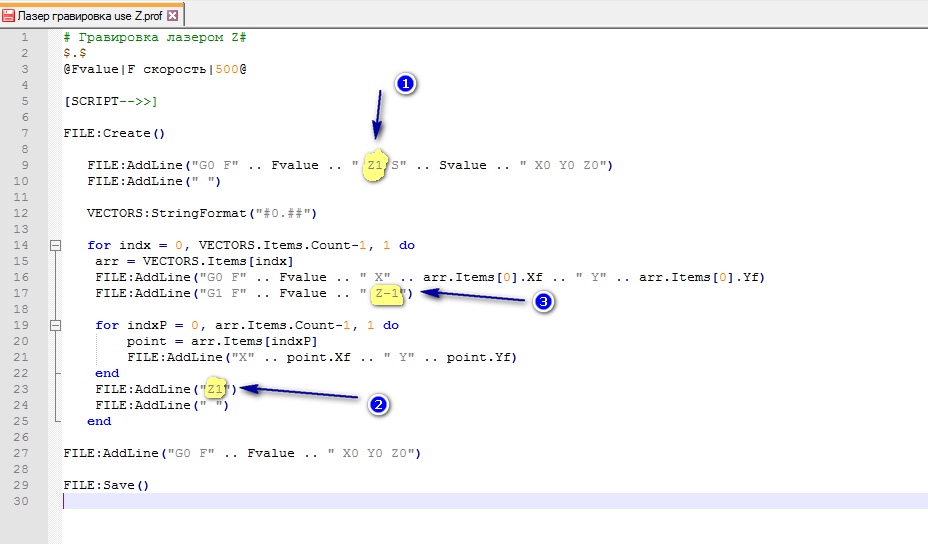

доброе утро спасибо за помощь буду пробывать по поводу( Или достаточно вместо M3 - включение лазера писать Z1, а вместо M5 -выключение лазера писать Z0???) так и есть достаточно изменить уровень сигнала на пине Z-DIR 0/1 0=OFF/1=ON
Добавлено: 12 ноя 2017, 13:30
Вечером тогда еще профиль поправлю, и выложу сюда.
Добавлено: 13 ноя 2017, 06:29
igoryan74 писал(а):доброе утро спасибо за помощь буду пробывать по поводу( Или достаточно вместо M3 - включение лазера писать Z1, а вместо M5 -выключение лазера писать Z0???) так и есть достаточно изменить уровень сигнала на пине Z-DIR 0/1 0=OFF/1=ON
В каталоге с программой есть каталог "profiles" вот туда скопируй файл:
Лазер гравировка use Z.zip
(617 байт) 277 скачиваний
И тогда в модуле 900 появится:
2017-11-13_082734.png (4030 просмотров) <a class='original' href='./download/file.php?id=124458&mode=view' target=_blank>Загрузить оригинал (18.35 КБ)</a>
Так-же если я ошибся направлением вкл/выключения лазера то нужно будет в тексте профиля станка поменять значения:
2017-11-13_082359.png (4030 просмотров) <a class='original' href='./download/file.php?id=124456&mode=view' target=_blank>Загрузить оригинал (35.63 КБ)</a>
1 и 2 это выключение лазера, а 3 - включение, тогда просто поменяй местами + и -
Добавлено: 13 ноя 2017, 06:32
п.с. в 27 строке профиля забыл так-же прописать значение Z, там сейчас стоит Z0

добрый день огромное спасибо через пару дней попробую сделать реальную гравировку и посмотрю как это работает.
В 27 строке нужно поставить со знаком(-)?
Добавлено: 13 ноя 2017, 12:59
igoryan74 писал(а):добрый день огромное спасибо через пару дней попробую сделать реальную гравировку и посмотрю как это работает.
Там необходимо выключить лазер, хотя он и до этого должен будет выключиться, поэтому знак зависит от того при каком направлении нужно выключить.
Добавлено: 13 ноя 2017, 16:32
igoryan74
(Там необходимо выключить лазер) при DIR UP понял спасибо
