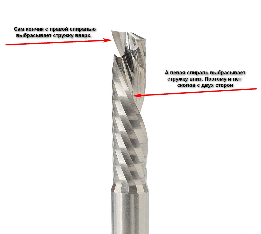

Сам кончик компрессионной фрезы имеет правую спираль и выбрасывает стружку вверх. А остальная спираль - левая и она выбрасывает стружку вниз. Получается стружка летит навстречу друг другу. Поэтому и нет сколов с двух сторон. Так вот первый проход должен быть глубже, чем длина кончика, у которого правая спираль.
A1FLX622-big.jpg (1623 просмотра) <a class='original' href='./download/file.php?id=168451&mode=view' target=_blank>Загрузить оригинал (73.83 КБ)</a>

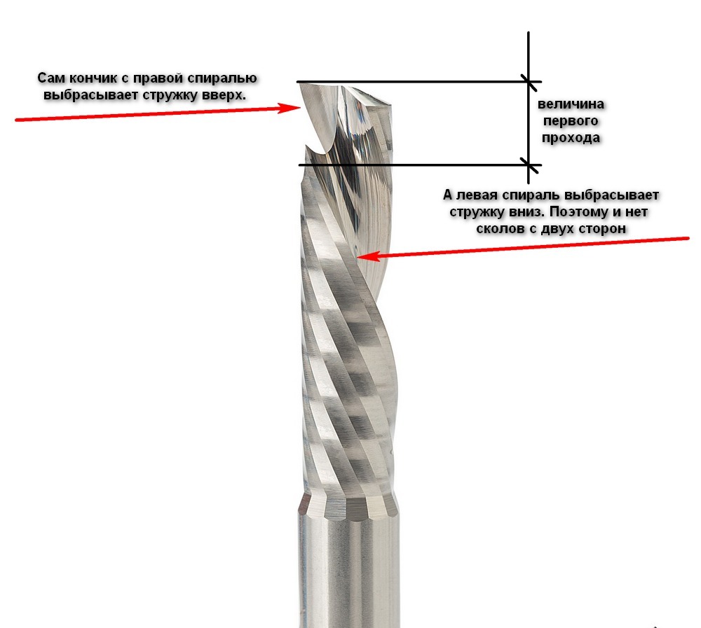

Сообщение Карпуха »
вот добавил величину первого прохода
A1FLX622-big.jpg (1622 просмотра) <a class='original' href='./download/file.php?id=168453&mode=view' target=_blank>Загрузить оригинал (79.75 КБ)</a>
Сообщения: 3776
daemon78 писал(а):скажите на фрезе какого диаметра какую глубину первого прохода ставите? Чисто чтобы порядок величин понять.
добавил
xvovanx писал(а):Главно, чтобы при первом проходе, вторая режущая кромка (которая направлена вниз) касалась материала.
Замерьте у вашей фрезы расстояние до изменения направления спирали (обычно 5-7мм). Первый проход делайте на эту глубину, чтоб край не драло, дальше "по вкусу"

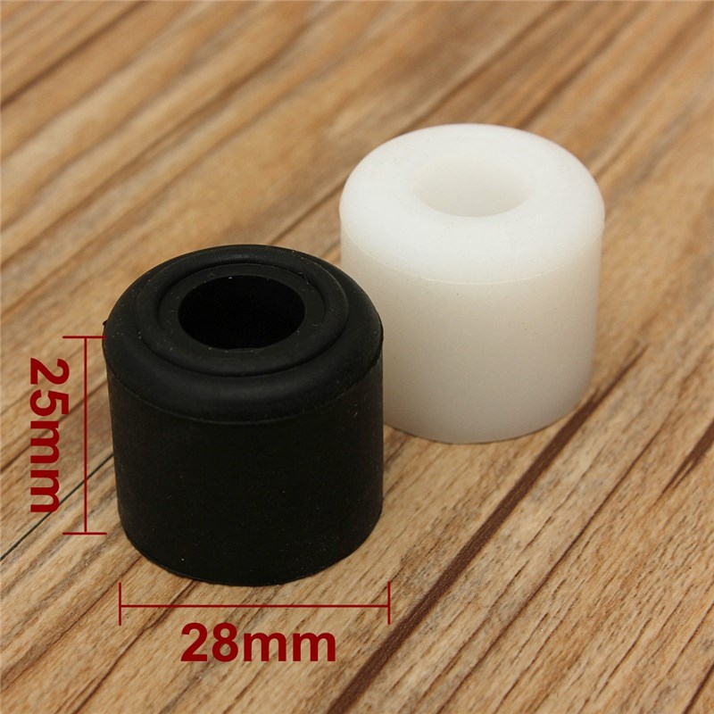

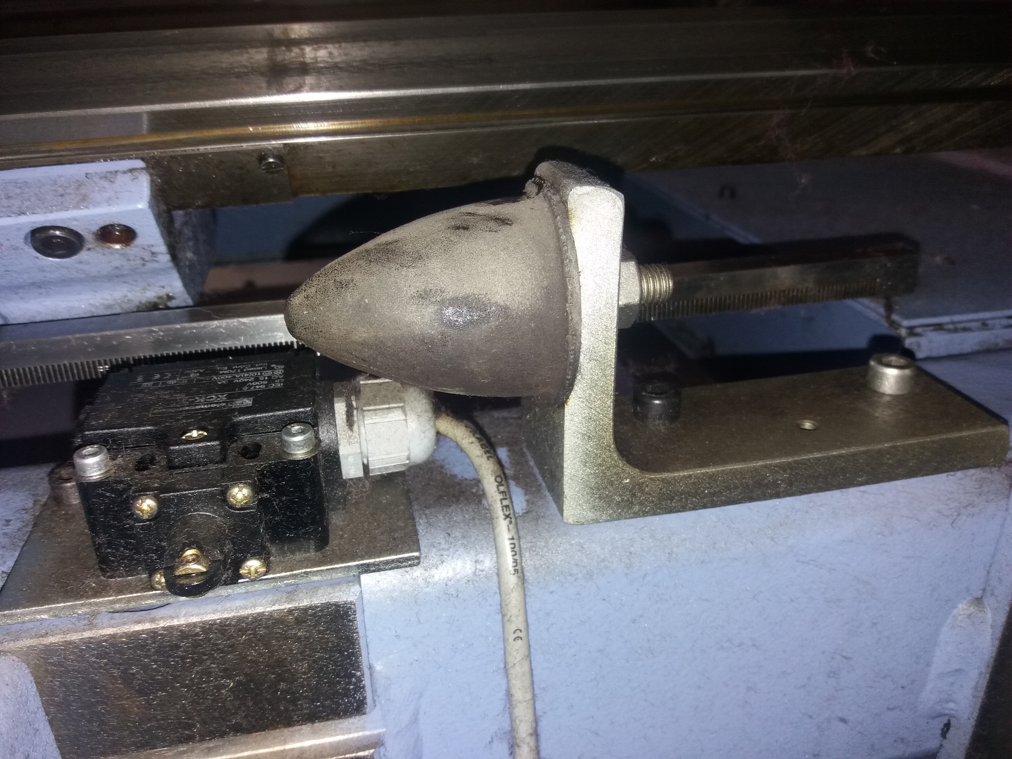

Вопрос такого плана - кто как делает на станках в конце рельс механический тормоз-буфер-упор, чтобы в случае чего (аварии с концевиками) поезд портал с рельс не сошел?

xvovanx писал(а): в конце рельс механический тормоз-буфер-упор
немцы так
123.jpg (1585 просмотров) <a class='original' href='./download/file.php?id=168457&mode=view' target=_blank>Загрузить оригинал (4.01 МБ)</a>

Сообщения: 3776
uralpt писал(а):немцы так
точно, хорошая идея, так и сделаю, возьму уголок и резиновый буфер-ограничитель для двери.
HTB1nZkbSXXXXXaZXFXXq6xXFXXX4.jpg (1573 просмотра) <a class='original' href='./download/file.php?id=168458&mode=view' target=_blank>Загрузить оригинал (114.35 КБ)</a>

эта штука аварийно останавливает 150 кг башку на скорости 1,2 м/с (да-да, в дроби секунды)

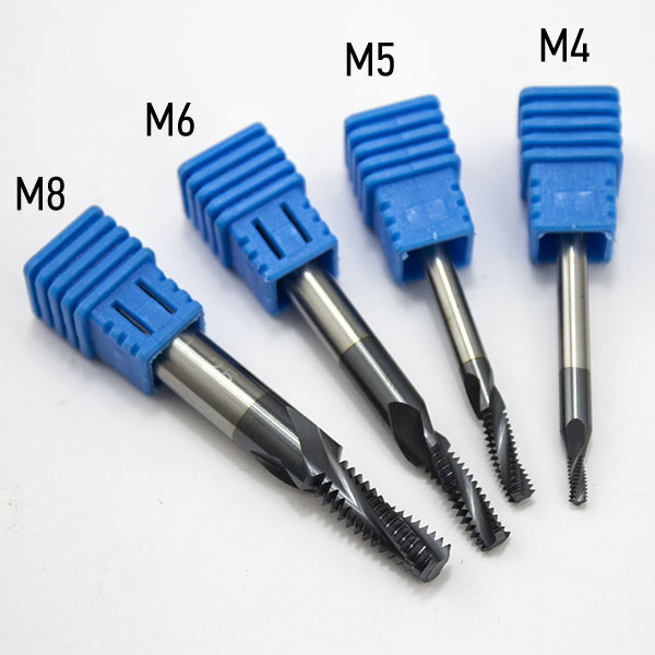

Подскажите пожалуйста, для нарезания резьб с помощью резьбофрез обычные шаговики подойдут, или надо сервы/гибриды?

А не подскажите, мне для каждой резьбы брать надо именно свою резьбофрезу или есть те, которые диапазоном режут? Мне нужно нарезать М5 и М6 в основном.
И еще вопросик, какие резьбофрезы лучше для люминия, однозаходные или 4-х заходные?
Сообщения: 3776
daemon78 писал(а):А не подскажите, мне для каждой резьбы брать надо именно свою резьбофрезу или есть те, которые диапазоном режут?
Есть и такие и такие
1.jpg (1518 просмотров) <a class='original' href='./download/file.php?id=168460&mode=view' target=_blank>Загрузить оригинал (50.17 КБ)</a>
2.png (1518 просмотров) <a class='original' href='./download/file.php?id=168461&mode=view' target=_blank>Загрузить оригинал (17.05 КБ)</a>

daemon78
Сообщения: 1693
Репутация: 103
Сообщение daemon78 »
Меня вот нижняя интересует, она универсальная или под какой то определенный стандарт резьбы?
