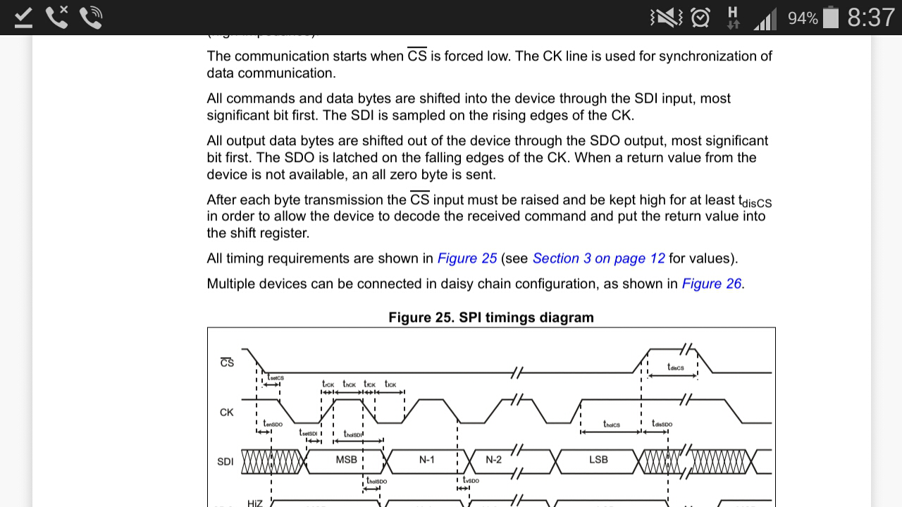

Кто-нибудь подключал к апельсину по SPI сразу несколько устройств? Насколько я знаю, аппаратные пины MISO/MOSI/CLK можно подключить ко всем SPI устройствам параллельно. А вот аппаратный пин CS (Chip Select) на каждую SPI шину апельсина - только один. Хотя в инструкции указано, что их должно быть аж 4 штуки.
Мне тут понадобилось подключить 4 одинаковых устройства по SPI. Получается, аппаратный пин CS трогать уже не надо. А вместо него надо юзать любые свободные 4 пина, переключая их вручную? Верно?

Подключаю STM'овские драйвера powerSTEP01. Читал инструкцию. Вроде, никаких резких переговоров по SPI они не требуют. Работают всегда в подчиненном режиме.

Screenshots_2018-08-22-08-37-27.png (2528 просмотров) <a class='original' href='./download/file.php?id=144833&mode=view' target=_blank>Загрузить оригинал (383.45 КБ)</a>
Re: LinuxCNC + Orange Pi
MX_Master писал(а):Мне тут понадобилось подключить 4 одинаковых устройства по SPI. Получается, аппаратный пин CS трогать уже не надо. А вместо него надо юзать любые свободные 4 пина, переключая их вручную? Верно?
Верно.
raddd писал(а):Можно взять дешифратор и использовать всего 2 пина.
2 мало, нужен ещё 1 для enable. CS это не только выбор устройства для общения, но ещё и "разделитель кадров" этого общения.
Я б два "отдельных" пина завёл на адресные входы дешифратора и управлял-бы выбором устройства "вручную", а аппаратный CS завёл-бы на вход EN дешифратора...

UAVpilot писал(а):Я б два "отдельных" пина завёл на адресные входы дешифратора и управлял-бы выбором устройства "вручную", а аппаратный CS завёл-бы на вход EN дешифратора...
