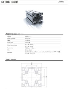

frezeryga писал(а):ка в доставке. Также в белоруссии продают неплохой профиль.
Можно ссылочку на профиль в Белорусии?

А что можете сказать про этот профиль?
http://alumica.by/structural-profile/8080
Re: 400х300х100 открытый проект
Обычный тонкий хлипкий.

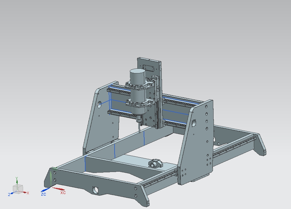

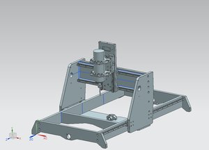

Думал делать что то типа этого
my mill 1 svp.jpg (2225 просмотров) <a class='original' href='./download/file.php?id=130503&mode=view' target=_blank>Загрузить оригинал (170.56 КБ)</a>
Получится вектроник.

Получилась помесь вашего народного и векторника, расстояние между коретками на длинной оси 280мм лист 20мм, как считаете так можно делать? Или все таки искать нормальный профиль?
В своем проекте я исправлял недостатки вектроника а вы их вернули обратно. Делать можно но по жесткости будет хуже оригинала.
