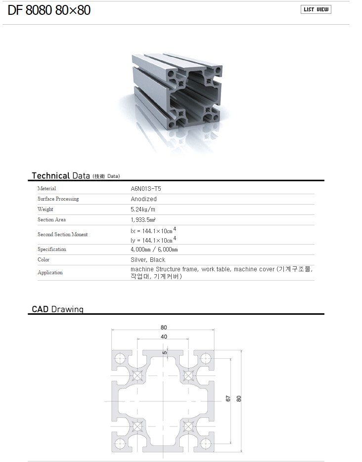

А что можете сказать про этот профиль?
http://alumica.by/structural-profile/8080
Re: 400х300х100 открытый проект
Обычный тонкий хлипкий.

Думал делать что то типа этого
my mill 1 svp.jpg (2204 просмотра) <a class='original' href='./download/file.php?id=130503&mode=view' target=_blank>Загрузить оригинал (170.56 КБ)</a>
Получится вектроник.

Получилась помесь вашего народного и векторника, расстояние между коретками на длинной оси 280мм лист 20мм, как считаете так можно делать? Или все таки искать нормальный профиль?
В своем проекте я исправлял недостатки вектроника а вы их вернули обратно. Делать можно но по жесткости будет хуже оригинала.

Короче надо икать профиль, по цене не подскажете за метр на www.bibus.by я что то не нашел? На собери заводе я так понял профиль 80х80 тоже хлипковат?
На соберизаводе хлипкий. Цену на белоруский незнаю его берут только те кто из беларусии. В россии или зетек или китай. Китай лучше. Таскает ,MGG если под а43 то у меня есть торцованые.
