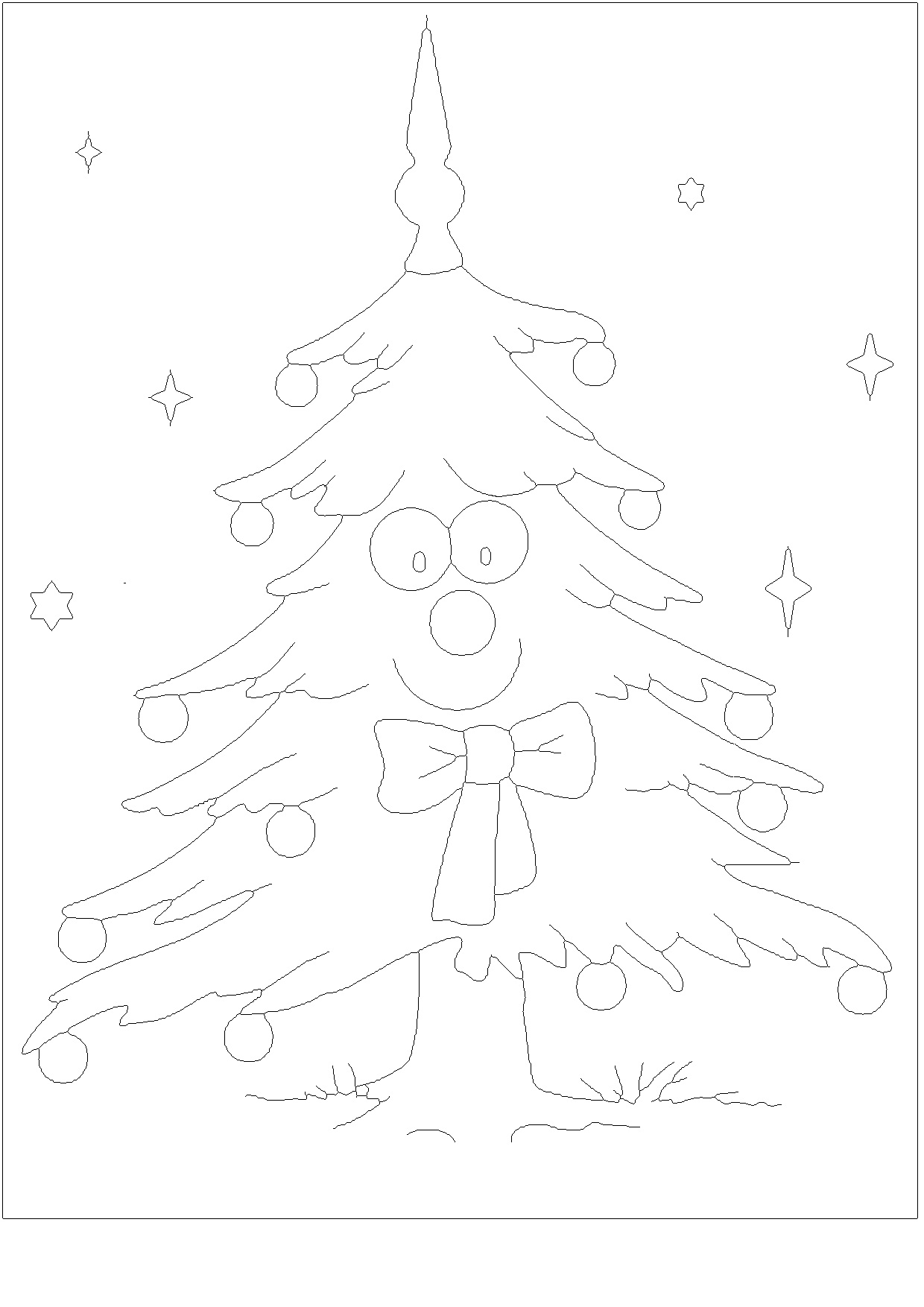

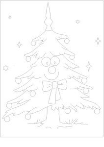

Уважаемый selenur. Сижу туплю с елкой.
Есть в программе возможность что бы контур вырезался отдельно (за несколько проходов естественно) после фрезьеровки всей ЕЛКИ ?
Остановилось , поменял на фрезу и режем контур ?
Для примера вот такой файл ЕЛКИ. (получается скелетезация , и дальше ....)
С уважением Юрий

Приветствую!
Нужный тебе функционал реализован ~90%
Скелетизации пока ещё нет, а вот сформировать гравировку и вырезку контура, + добавление произвольного текста, уже можно, чуть позже, появиться возможность и фигурные рамки добавлять
Программа конечно поменялась, и без объяснения логики работы, понять стало сложнее, но понемногу делаю и инструкцию, и видео уроки, так-же занимаюсь оптимизацией интерфейса, что-бы было легко ориентироваться в программе

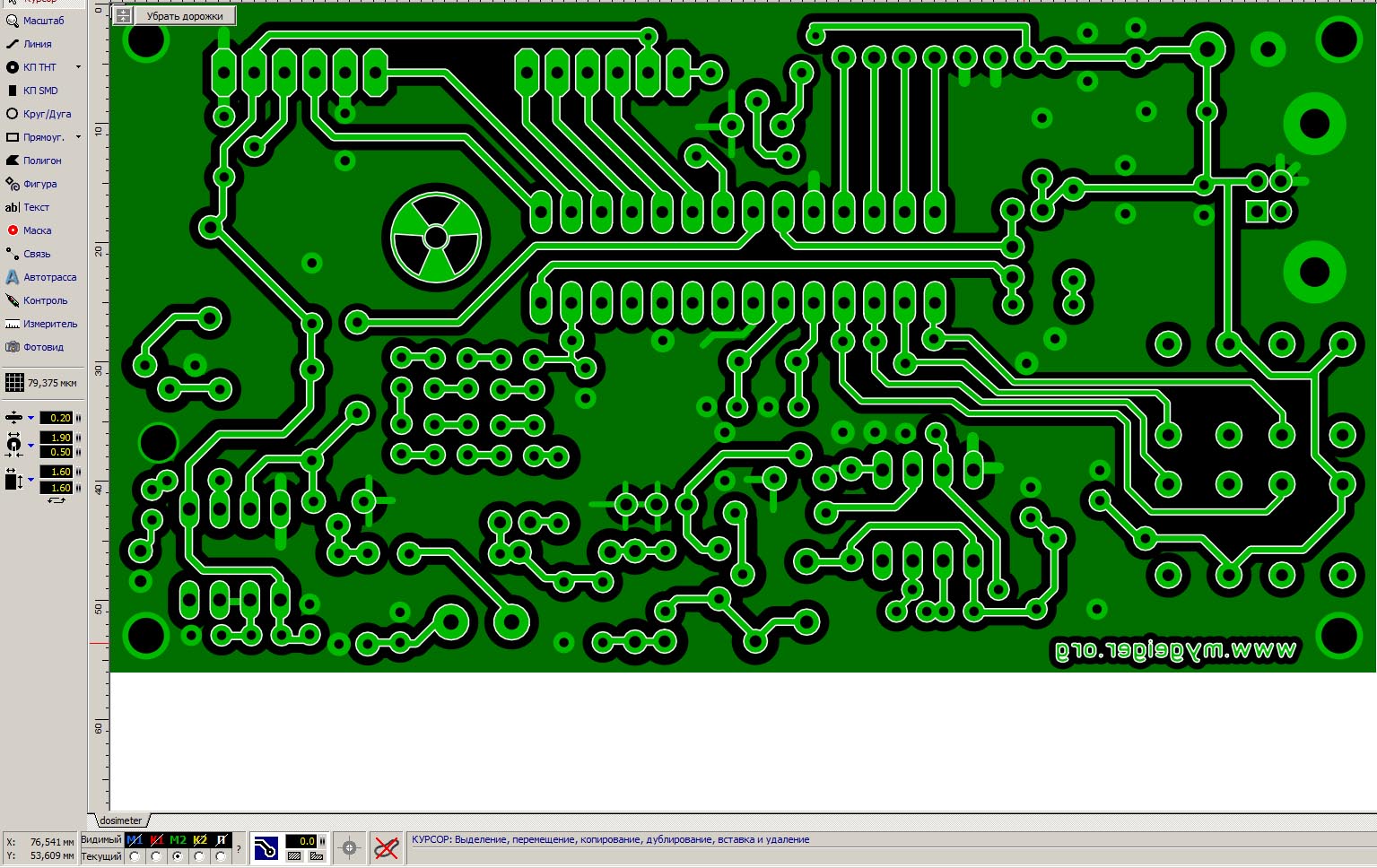

обратил внимание что точка на нумпаде не ставится привыборе отступа и шага инструмента (англ. раскладка).
но в окне генерации g кода работает (например -0,05 по зет).
и вопрос (может был да прозевал) - можно ли и где (как)? добавить в конец кода м30. и по возможности раширение файла g кода.

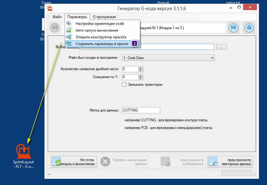

С точкой подумаю что делать, а добавить произвольные команды, достаточно в каталоге profile найти нужный профиль который выбирается в модуле 900, файл профиля это текстовый документ, который можно изменять например блокнотом. Просто открой файл и допиши нужные команды, если не получиться вечером подскажу.

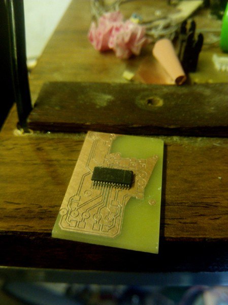

Спасибо!
а так оч удобно для печатных плат!
даж научился сверлить))

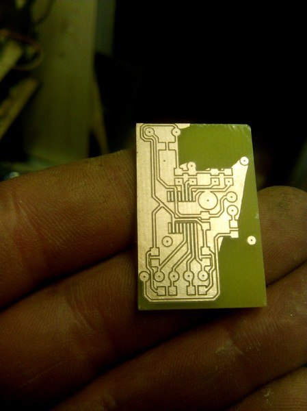

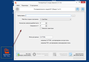

вот как сверлю;

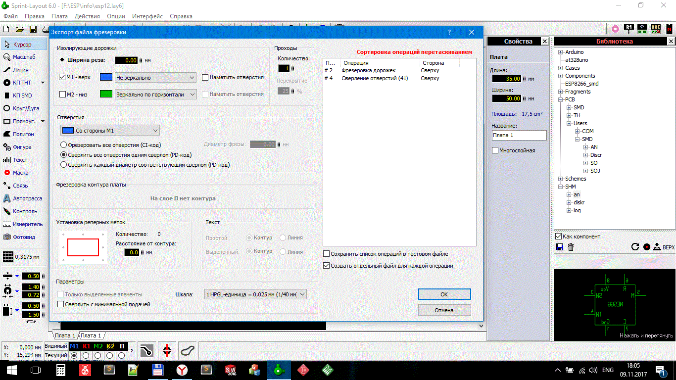

из спринтлайаут экспортируем PLT как на картинке при этом сохраняется два файла один с дорожками.(с цифрой "2" вконце)
другой с отверстиями. (с цифрой "4" вконце)
в программе генерации G-кода выставить- Начальный отступ=0.000
количество повторов=0
с шагом = всеравно))
далее... профиль генерации G-кода = Фрезеровка
вариант пользовательких настроек оставил без выбора.
ну и соответсвенно настройки подачи, безоп. высоты,и прочее по вашему усмотрению))
пример что получилось
файл из спринта
UPD. куперкам забыл как страшный сон

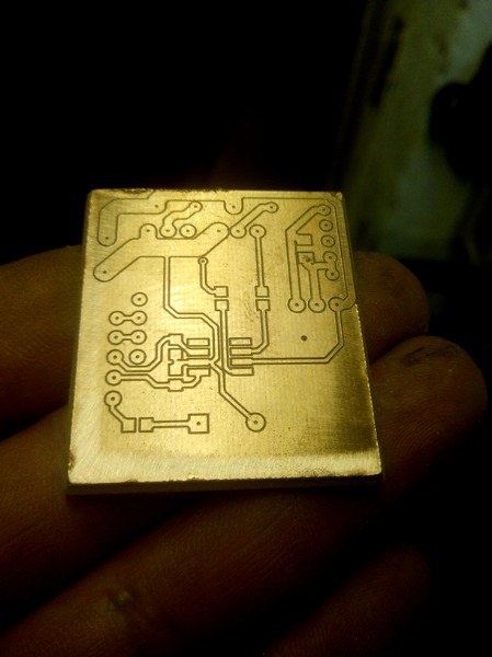

примеры работы;

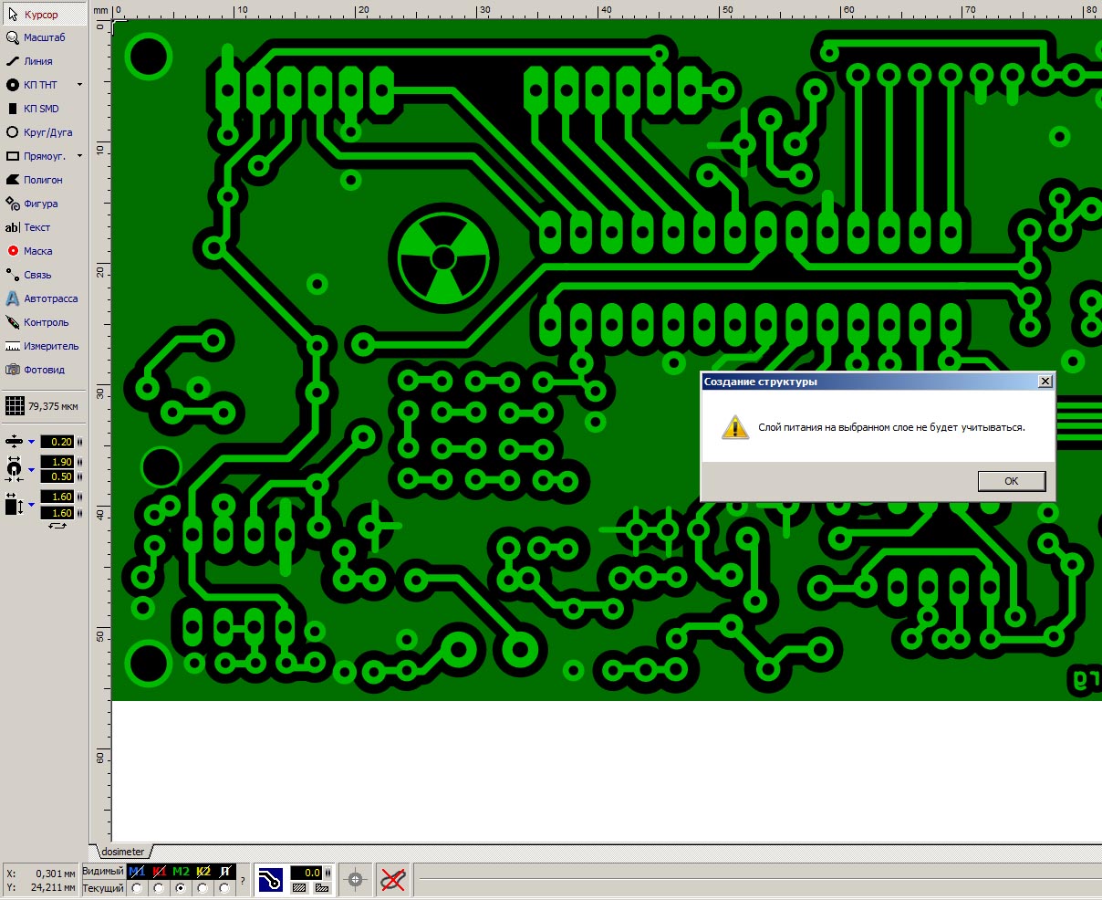

А кто знает, как обмануть Спринт при экспорте, если включена опция "Покрытие свободных участков платы слоем металла"?

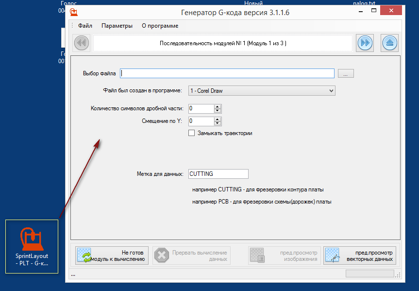

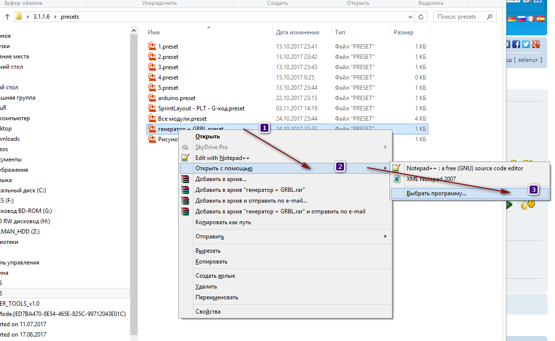

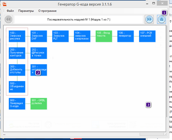

Новое обновление: http://selenur.ru/wp-content/uploads/3.1.1.6.zip
Что сделано:
* Внесены изменения в визуальную часть Теперь при нажатии кнопки №1 открывается схема в таком виде, и что-бы её закрыть нужно один раз кликнуть или по любому модулю например точка №2, или в пустом месте точка №3
* Поправлены некоторые ошибки в коде
* Добавлена возможность открывания программы при клике по пресету:
Постепенно файл пресета начинает содержать не только схему модулей но и индивидуальные настраиваемые параметры, благодаря чему, создав файл пресета, его можно например скопировать на рабочий стол, и от туда сразу запускать пресет.
Для того что-бы операционная система знала о том что файл с расширением preset, ассоциирован с программой нужно будет сделать 1 раз следующую операцию: Правой кнопкой мышки, кликнуть по файлу пресета, и выбрать какой программой открывать файл.
После этого при клике по файлу пресета, автоматически будет запускаться программа, с пресетом: Если в меню программы выбрать пункт меню "сохранить параметры", то эти параметры сохраняются в файл на основании которого запустилась программа, и при следующем открытии пресета, эти параметры будут подгружены. Что позволяет на том-же рабочем столе сделать несколько похожих пресетов но с разными настройками под разные задачи.
Что сделано:

обмануть в чём? если мешает металлизация то выключи ее, если она тебе на плате не нужна,Nixon писал(а):А кто знает, как обмануть Спринт при экспорте,
учиться чему то новому всегда сложно , особенно когда в этом не понимаешь.
Nixon
- Мастер
- Сообщения: 335
- Зарегистрирован: 07 ноя 2016, 15:45
- Репутация: 28
- Настоящее имя: Алексей
- Контактная информация:
Так в том и дело, что нужна...lenivets писал(а):обмануть в чём? если мешает металлизация то выключи ее, если она тебе на плате не нужна,Nixon писал(а):А кто знает, как обмануть Спринт при экспорте,то в программе Сергея выстави больше проходов вокруг дорожек.
lenivets
- Опытный
- Сообщения: 141
- Зарегистрирован: 15 окт 2016, 11:20
- Репутация: 7
- Настоящее имя: Виталий
- Откуда: Тульская область Венёв
Так, давайте с начало. Каким станком Вы собираетесь делить плату?Nixon писал(а):Так в том и дело, что нужна...lenivets писал(а):обмануть в чём? если мешает металлизация то выключи ее, если она тебе на плате не нужна,Nixon писал(а):А кто знает, как обмануть Спринт при экспорте,то в программе Сергея выстави больше проходов вокруг дорожек.
lenivets
- Опытный
- Сообщения: 141
- Репутация: 7
какой фрезой и какое заглубление будит?Nixon писал(а):Фрезером
Скиньте файлы Вашей платы.
а так выделяешь шину питания (инструмент Контроль) и в металлизации ставим 0 (ноль)
Nixon
- Мастер
- Сообщения: 335
- Репутация: 28
Вот для примера (в шестой версии)
- Вложения
- myGeiger.rar
- (38.93 КБ) 268 скачиваний
