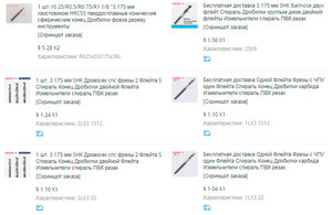

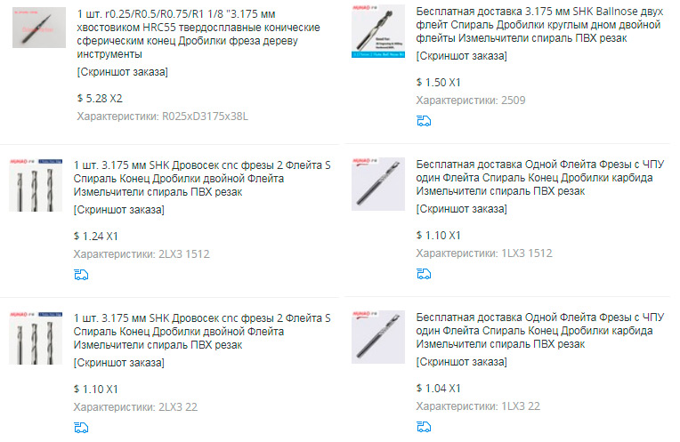

Gas писал(а):отказаться от фрез, которые дали в комплекте
То что в комплекте думаю скорее для поверхностной мелкой гравировки.
На али заказал фрез, уже в мск где-то по распред центрам катаются, скоро должны дойти.
Взял конические с радиусом в 0,25мм, для пробы взял однозаходные, двухзаходные, радиусную. Еще вот кукурузы надо заказать.
Хотел по месту купить фрез, в наличии ничего адекватного нет.

asdal писал(а):На али заказал фрез
я брал здесь https://www.aliexpress.com/item/R0-5-x3 ... 51069.html

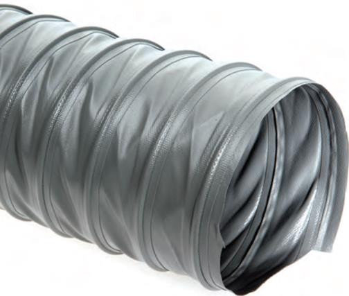

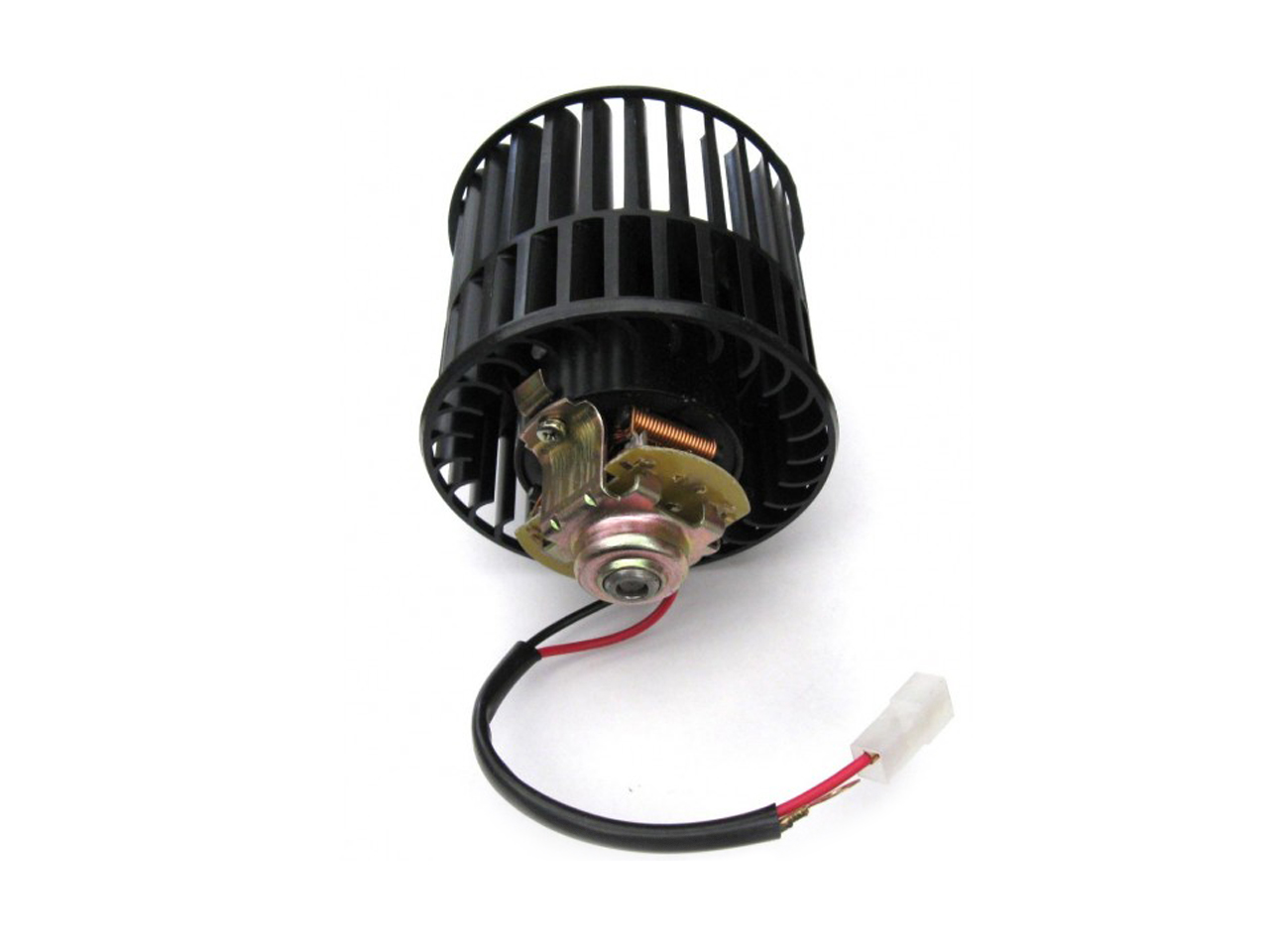

Gas писал(а):очень мелкой древесной пыли
Сейчас нахожусь в работе над циклоном, планирую взять движок печки от ВАЗ 2110 или тому подобный, пробовал от огромной видеокарты турбинку, тянет но слабовато, в плане воздуховода думаю взять гибкий PVP-300 диаметром 40 мм. На самом станке уже по большей части придумал, как сделать съёмный отсасывающий механизм, чтобы можно было высоту регулировать и снимать чтобы фрезы менять, должно получиться нормально. Как начну делать покажу что получается.
Воздуховод гибкий PVP-300 диаметром 40 (3470 просмотров) <a class='original' href='./download/file.php?id=132149&mode=view' target=_blank>Загрузить оригинал (32.79 КБ)</a>
Мотор печки (3470 просмотров) <a class='original' href='./download/file.php?id=132150&mode=view' target=_blank>Загрузить оригинал (181.32 КБ)</a>
Мотор печки

asdal писал(а):Сейчас нахожусь в работе над циклоном
я сделал циклон, но держать его постоянно включённым (иногда станок работает 2-3 суток не выключаясь) и шумящим как-то не очень, да и вешать дополнительныю нагрузку на ось тоже неохота
потом надо учесть, что циклон всё не забирает, так что турбинка от печки не подойдёт - нужен пылесос с фильтром

Gas писал(а):дополнительныю нагрузку на ось
Ну саму конструкцию на шпиндель из вспененного пвх (он ничего не весит, но минус что не видно ничего) либо из тонкого оргстекла из матрицы ноута (тоже не тяжелый и плюсом будет обзор внутри), и либо ворс кисточек, либо прозрачные мягкие типа силикона шторки. Шланг тоже лёгкий порядка 200 грамм метр, а там всего метр и надо, но он будет не просто всем весом лежать на станке, а в мягко подвешенном состоянии и по идее должен свой вес компенсировать.
Кроме циклона там будет еще фильтрация, по мощности всасывания движок уже проверял, хватает и гудит тише пылесоса.
