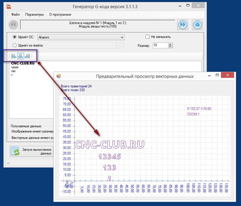

Небольшое обновление до версии 3.1.1.3: http://selenur.ru/wp-content/uploads/3.1.1.3.zip
В модуле ввода текста добавил выравнивание текста, по левой/правой стороне, и по центру.

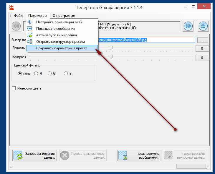

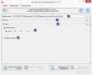

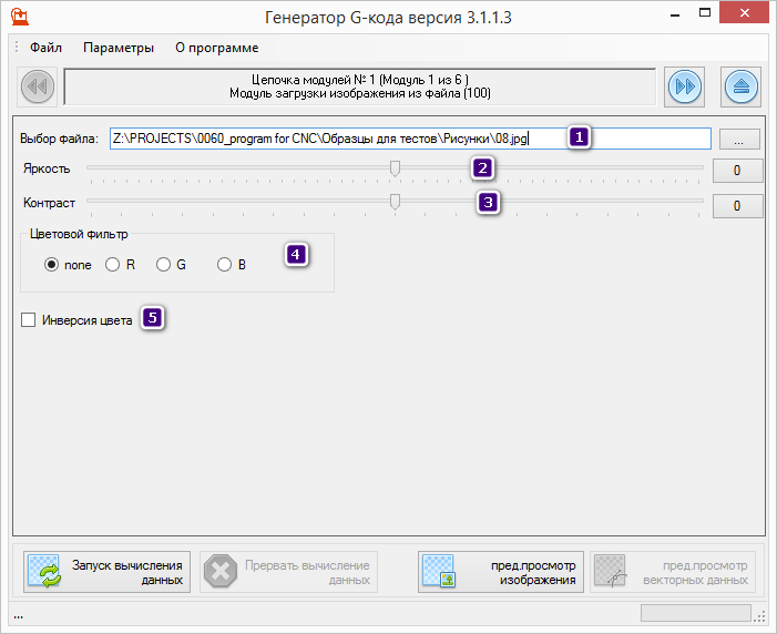

Начал понемногу наводить марафет у программы, сейчас начал с модуля 100, в котором теперь сохраняются настройки, всего их 5 штук:
2017-10-16_002355.jpg (4127 просмотров) <a class='original' href='./download/file.php?id=122236&mode=view' target=_blank>Загрузить оригинал (142.55 КБ)</a>
Постепенно сделаю для большинства модулей.
Логика работы такая, когда создаем новый пресет, то в нем параметры у модулей отсутствуют, и модуль при загрузке пресета, отображается с дефолтными параметрами.

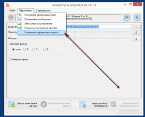

Но если в меню программы:
2017-10-16_002928.jpg (4127 просмотров) <a class='original' href='./download/file.php?id=122237&mode=view' target=_blank>Загрузить оригинал (186.91 КБ)</a>
Нажимаем сохранить, то в файл пресета дописываются все параметры всех модулей. И при повторном открытии пресета, данные параметры заполняются в модулях.
Как вам такая логика работы с параметрами? :-)

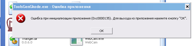

подскажите что с этим делать?
при запуске программы такое выскакивает (3930 просмотров) <a class='original' href='./download/file.php?id=122724&mode=view' target=_blank>Загрузить оригинал (26.63 КБ)</a>

все скачаные здесь программы одно и то же что делать?
222222.jpg (3926 просмотров) <a class='original' href='./download/file.php?id=122726&mode=view' target=_blank>Загрузить оригинал (26.63 КБ)</a>
Судя по значкам, у тебя windowsXP?
программа требует наличия установленного microsoft Framework версии не ниже 4.0, а если ещё будет использоваться модуль 107 (работа с гербер файлом через внешнюю утилиту) то не ниже 4.5 (но к сожалению 4.5 для windows XP не существует)

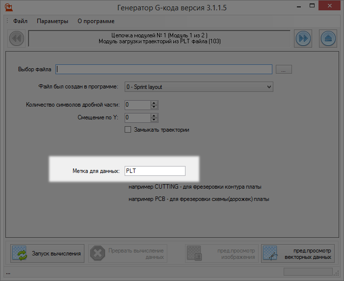

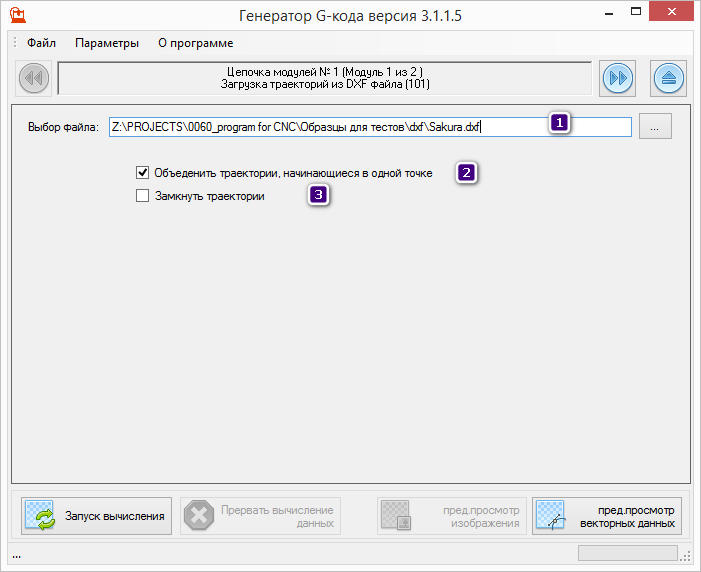

Новое обновление: http://selenur.ru/wp-content/uploads/3.1.1.5.zip
Что сделано:

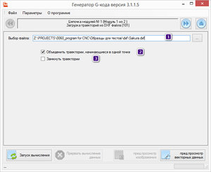

* В модуле 101 добавил возможность сохранения параметров
2017-10-22_231056.jpg (3899 просмотров) <a class='original' href='./download/file.php?id=122735&mode=view' target=_blank>Загрузить оригинал (127.57 КБ)</a>
* В модуле 103 добавил возможность сохранения параметров
2017-10-22_230845.jpg (3899 просмотров) <a class='original' href='./download/file.php?id=122736&mode=view' target=_blank>Загрузить оригинал (159.86 КБ)</a>

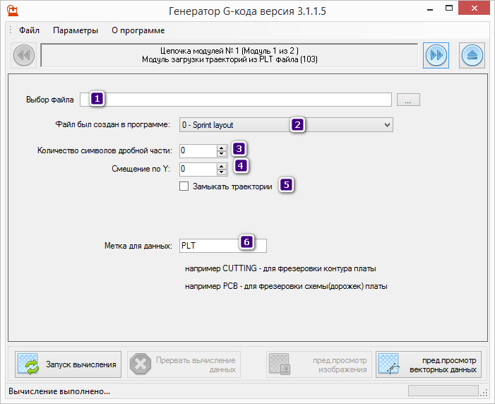

* Так-же в 103 модуле добавил поле, где можно указывать название метки для траекторий данного модуля.
2017-10-22_231355.jpg (3899 просмотров) <a class='original' href='./download/file.php?id=122737&mode=view' target=_blank>Загрузить оригинал (130.93 КБ)</a>

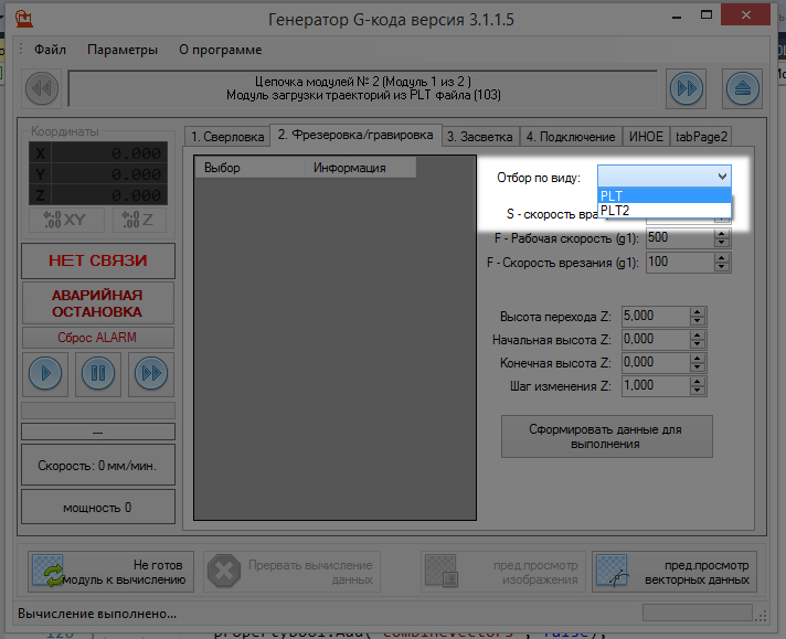

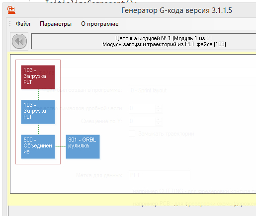

Что позволяет, имея например такую схему пресета:
2017-10-22_232603.jpg (3899 просмотров) <a class='original' href='./download/file.php?id=122738&mode=view' target=_blank>Загрузить оригинал (94.3 КБ)</a>

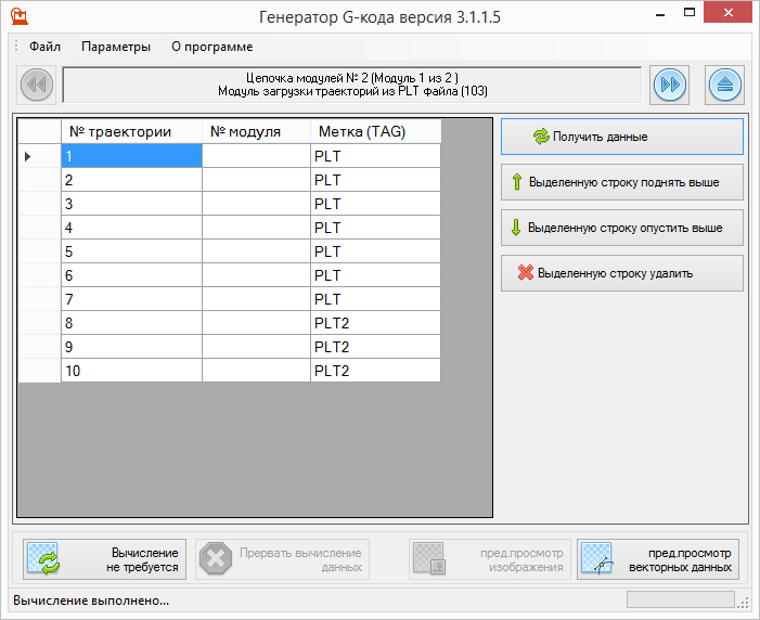

В модуле №500 объединения списка всех траекторий, видеть различия:
2017-10-22_231620.jpg (3899 просмотров) <a class='original' href='./download/file.php?id=122739&mode=view' target=_blank>Загрузить оригинал (166.4 КБ)</a>
И при использовании модуля 901, выполнять по отдельности нужные операции:
2017-10-22_231709.jpg (3899 просмотров) <a class='original' href='./download/file.php?id=122740&mode=view' target=_blank>Загрузить оригинал (216.27 КБ)</a>

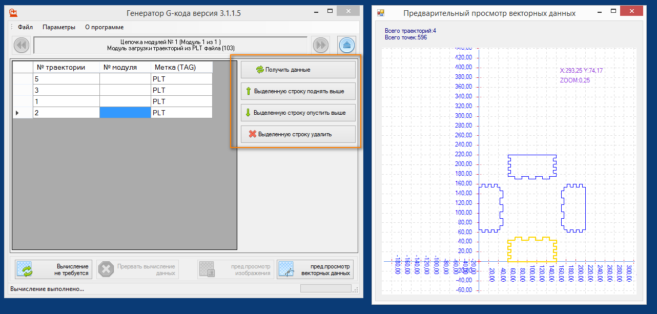

* И уже можно было заметить выше, в модуле №500 появилась возможность сортировки траекторий, и удаления ненужных.
2017-10-22_230709.jpg (3899 просмотров) <a class='original' href='./download/file.php?id=122741&mode=view' target=_blank>Загрузить оригинал (418.64 КБ)</a>

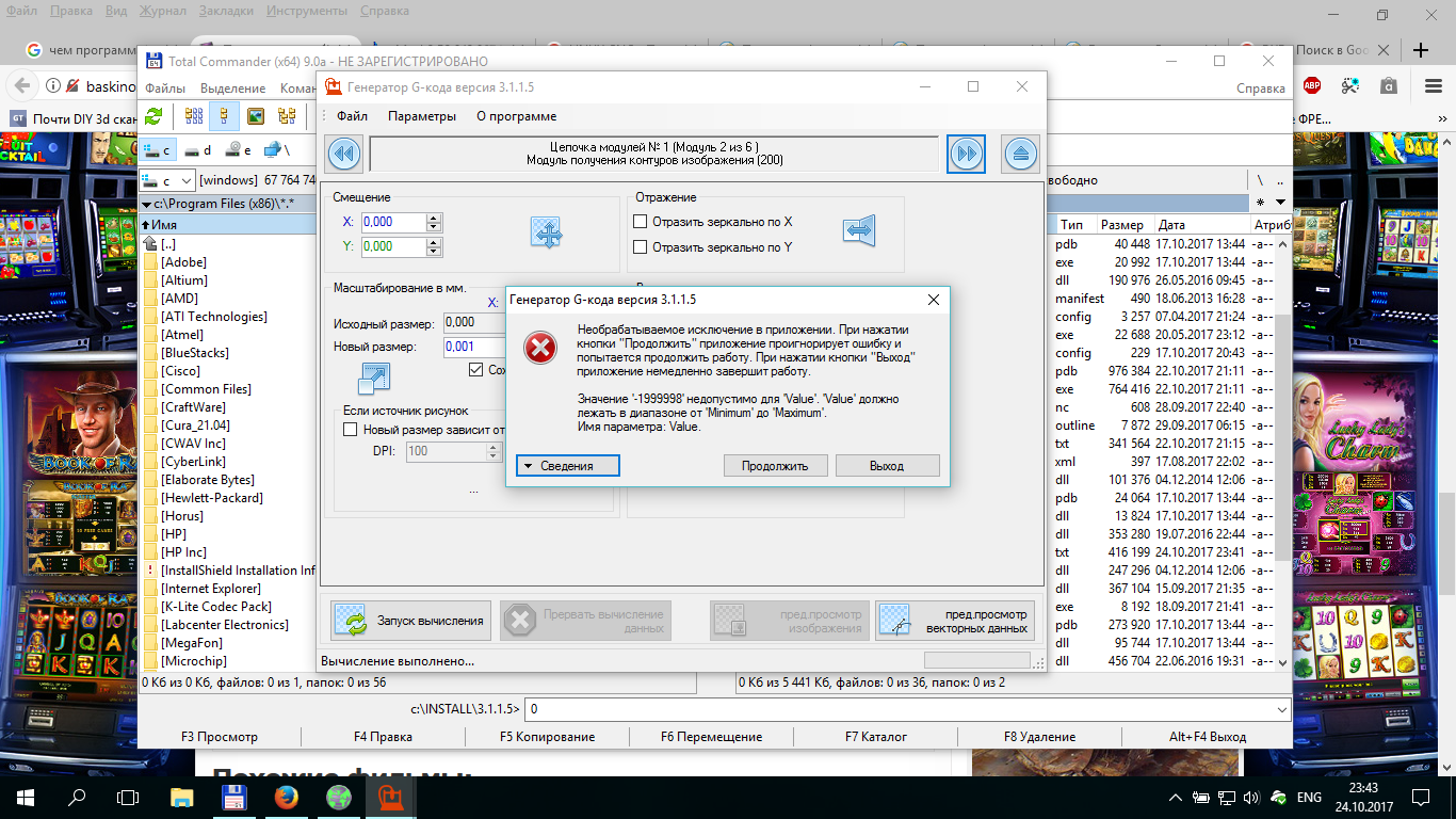

gavru
Сообщения: 12
Зарегистрирован: 24 окт 2017, 23:47
Сообщение gavru »
Решил поставить глянуть, выбрал рисунок + закраска, потыкал на кнопки получил то, что на скриншоте, и перед этим один раз вообще упала не успел сделать скришот, вернее протупил его сделать.
2017-10-24_23-43-40.png (3783 просмотра) <a class='original' href='./download/file.php?id=122906&mode=view' target=_blank>Загрузить оригинал (550.6 КБ)</a>
gavru писал(а):Решил поставить глянуть, выбрал рисунок + закраска, потыкал на кнопки получил то, что на скриншоте, и перед этим один раз вообще упала не успел сделать скришот, вернее протупил его сделать.
Ошибка произошла из-за того что в предыдущем модуле не были готовы данные, и в этот модуль они не попали, т.к. исходный размер не может быть равен нулю.... Посмотри внимательнее, какое-то действие пропустил... ;-)
