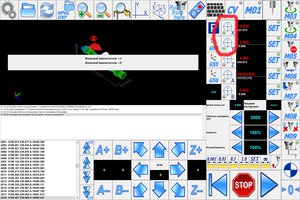

Спасибо! сделал, теперь Z обнуляется но X стоит на месте, с ней сделал те же манипуляции что и с Z, на что обратить внимание?
mycnc
Сообщения: 895
Репутация: 623
Re: Контроллеры myCNC
Сообщение mycnc »
Вариантов может быть множество.
Будет значительно легче предложить, если вы покажете скриншоты макровизарда для осей XZ, основного окна (может сообщение есть, когда оно по X не едет) и окна с лимитами

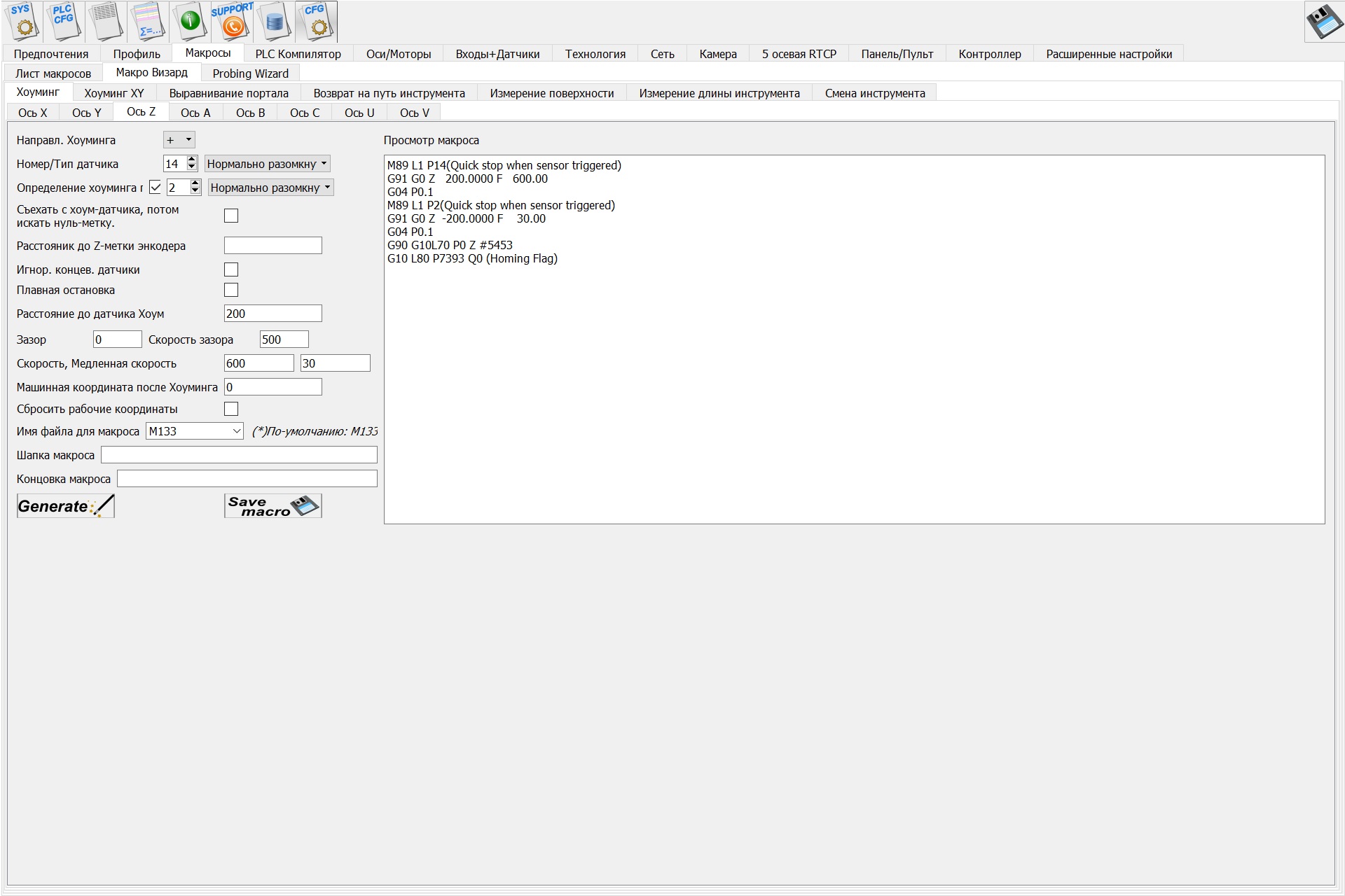

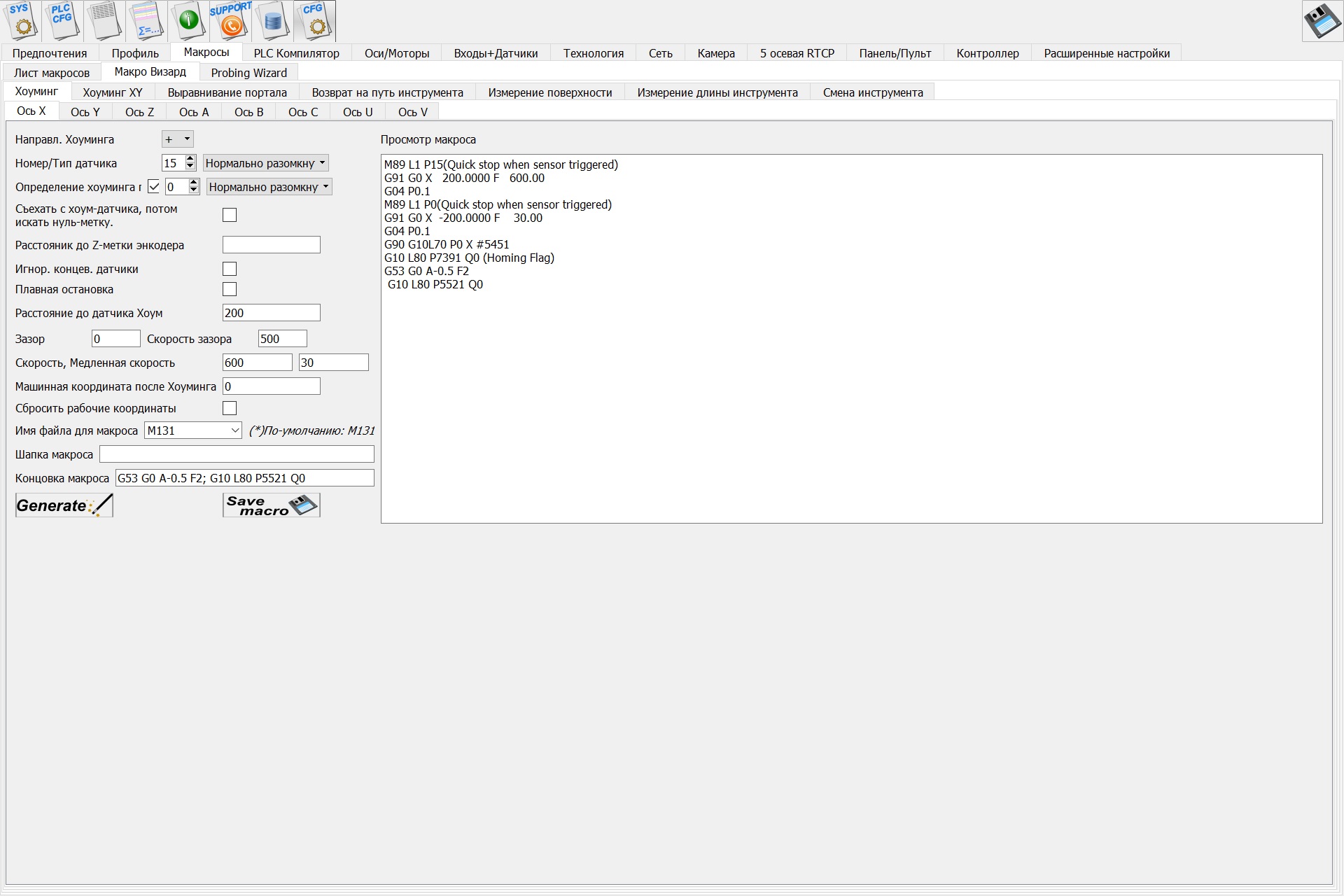

Вот скриншоты

1) "Концовка макроса" не нужна, это от какой-то 4х осевой машины
2) У вас серво привода и заведены энкодеры с серво на контроллер для точного определения положения хоуминга? Тогда галка "съехать с хоум датчика" пожет помочь.

Первая галка, которая у вас стоит в оригинале называется
"Encoder-Z home detection",
а русский вариант "Определение хоуминга по сигналу Z энкодера" не влез (поправляем софт)
Вам надо снять эту галку, перегенерить макрос (кнопки Generate, Save Macro) и попробовать снова.

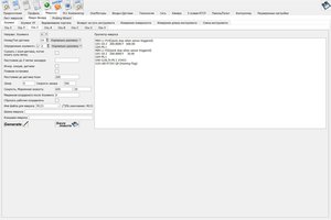

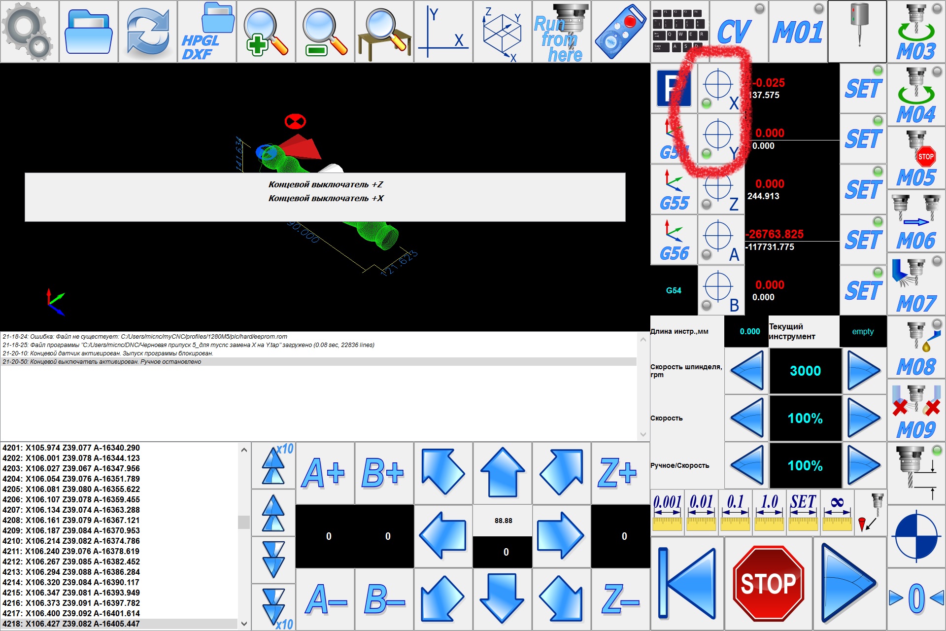

mycnc писал(а):Вам надо снять эту галку, перегенерить макрос (кнопки Generate, Save Macro) и попробовать снова.
попробовал, не получается
тут почему то загорается XY вместо XZ (2990 просмотров) <a class='original' href='./download/file.php?id=136314&mode=view' target=_blank>Загрузить оригинал (596.55 КБ)</a>

Концевики - для блокировки движения машины при наезде
Хоумы - для определения базового положения.
Физически концевик и хоум может быть одним датчиком,
но тогда надо включить галку "Игнорировать концевые датчики", чтобы на время хоуминга софт не блокировал движение при наезде на концевик (он же хоум)
