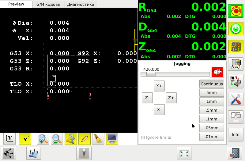

rehden писал(а):направьте на путь как редактировать стандартные интерфейсы на другое разрешение
Работал с gmoccapy LCD 7 , разрешение 800х600
main.png (12855 просмотров) <a class='original' href='./download/file.php?id=169022&mode=view' target=_blank>Загрузить оригинал (87.64 КБ)</a>
подробнее здес:
http://machinekit-gmoccapy-lcd7.blogspo ... to-la.html
