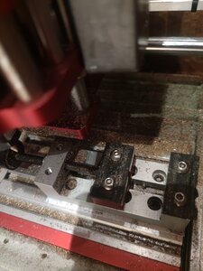

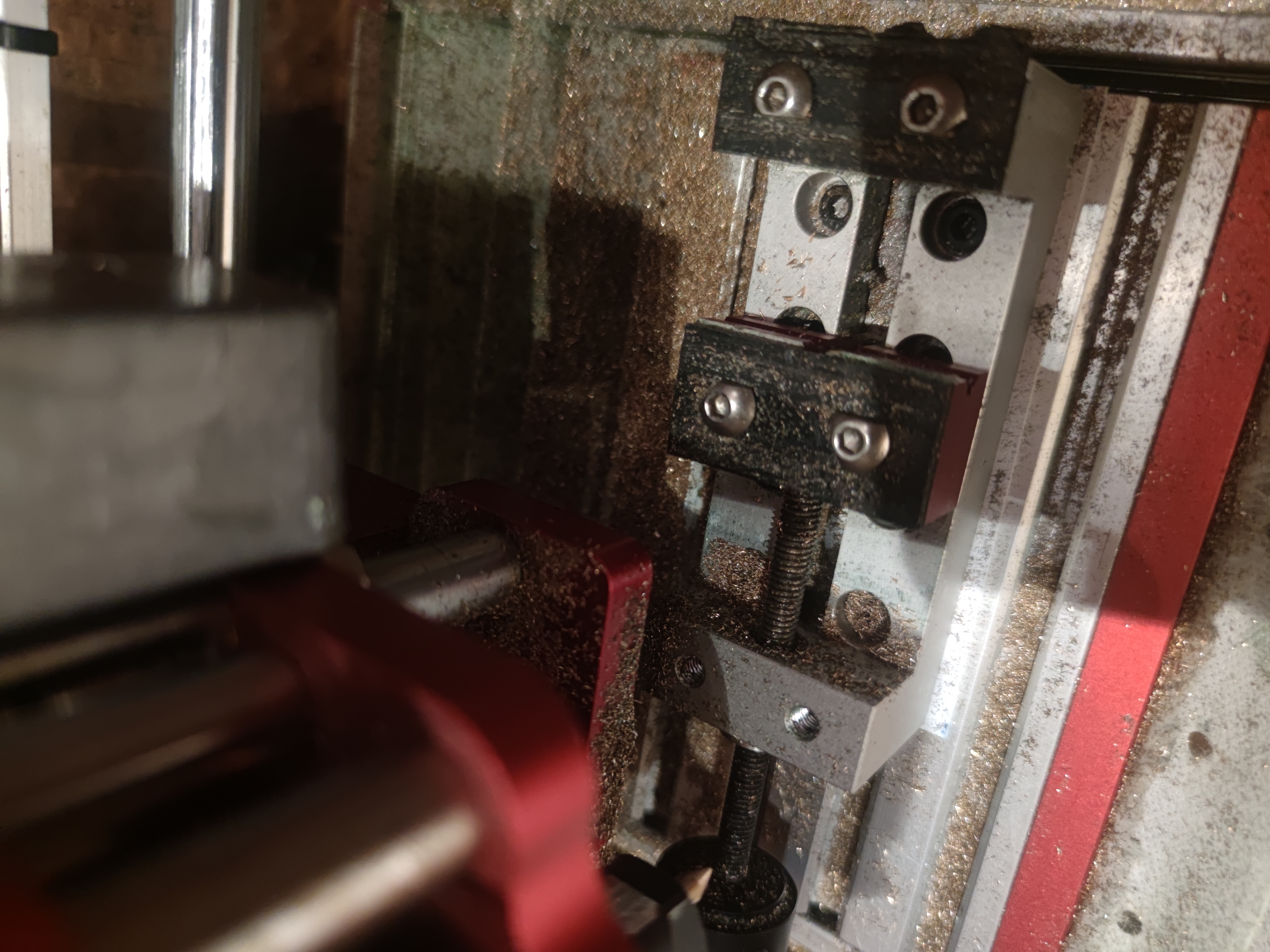

У меня станок выглядит вот примерно так :) из-за СОЖ стружка немного налипает на всякие статичные элементы станка, поэтому просто пылесосом ее не собрать...

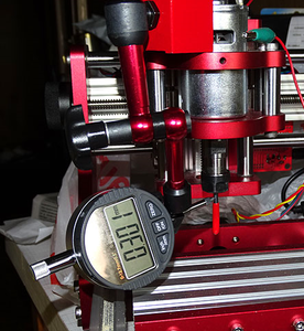

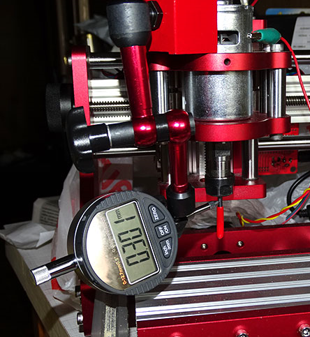

Сообщение Pens »
igor_kovchegin писал(а): ↑13 дек 2021, 12:05
Курдль писал(а): ↑ Если кому-то понадобилось фрезеровать печатные платы с дорожками в 0.1 мм, то может быть погоня за тысячными оправдана.
А есть какие то проверенные бюджетные измерители биения на Алике. Тоже захотел теперь проверить, спустя 2+ года свои биения :)

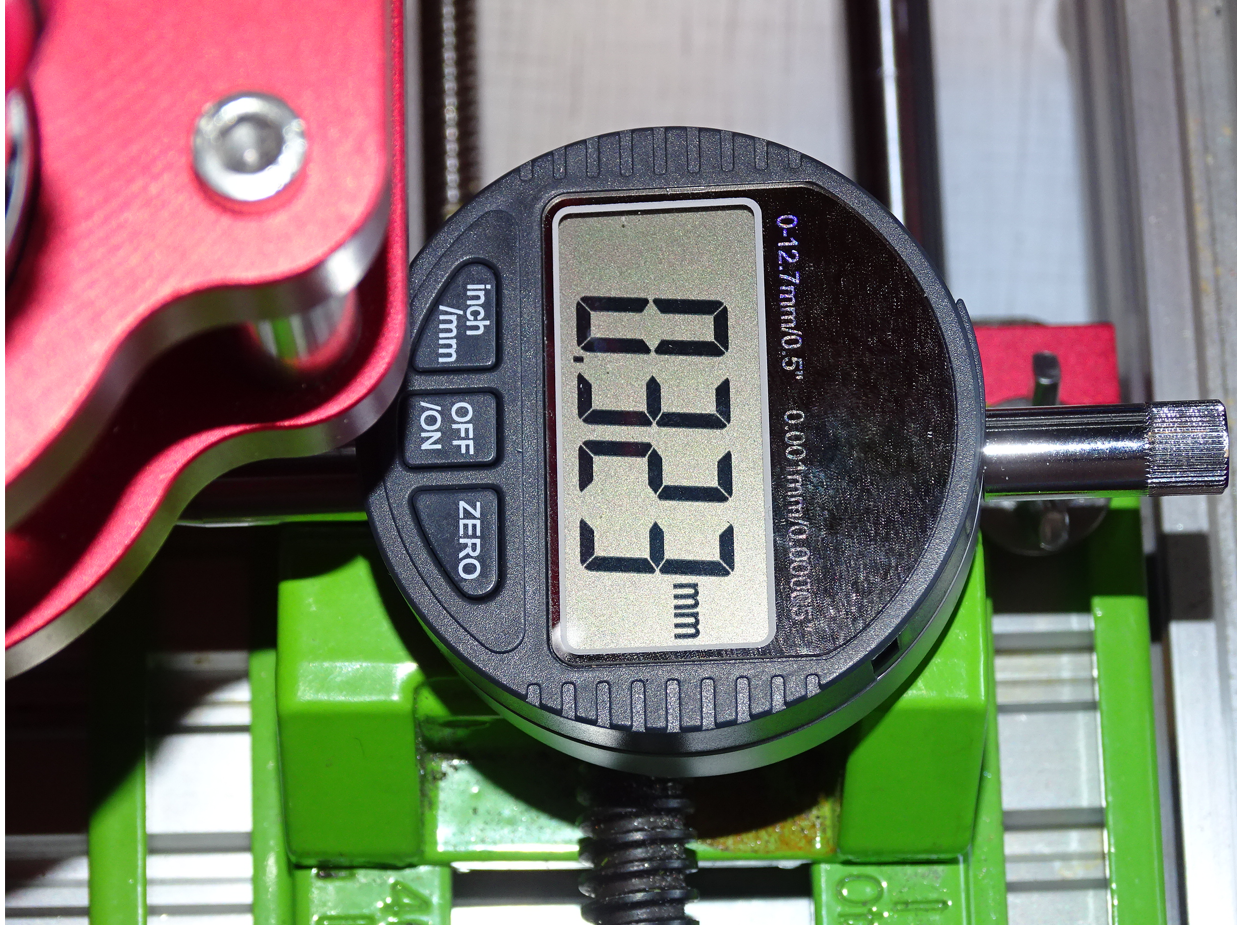

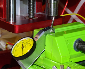

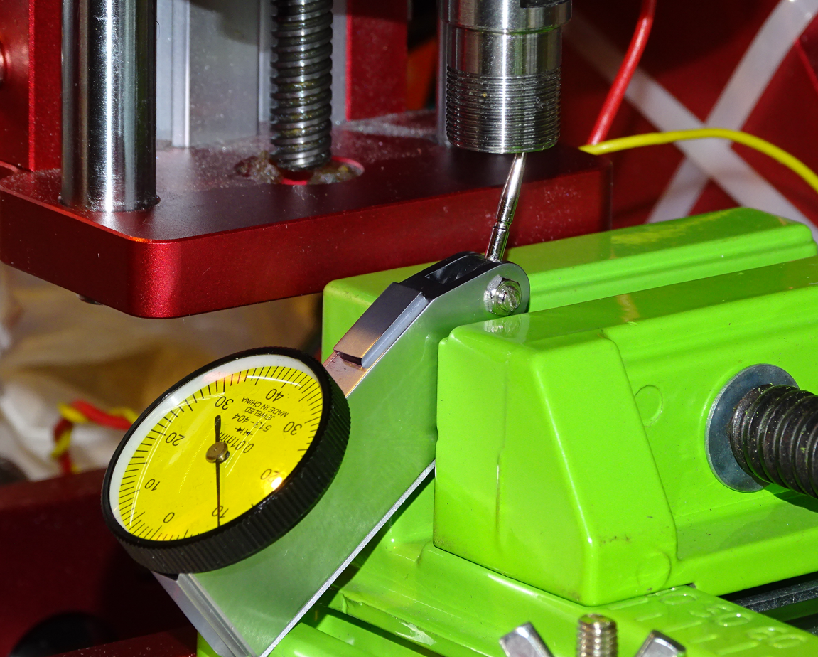

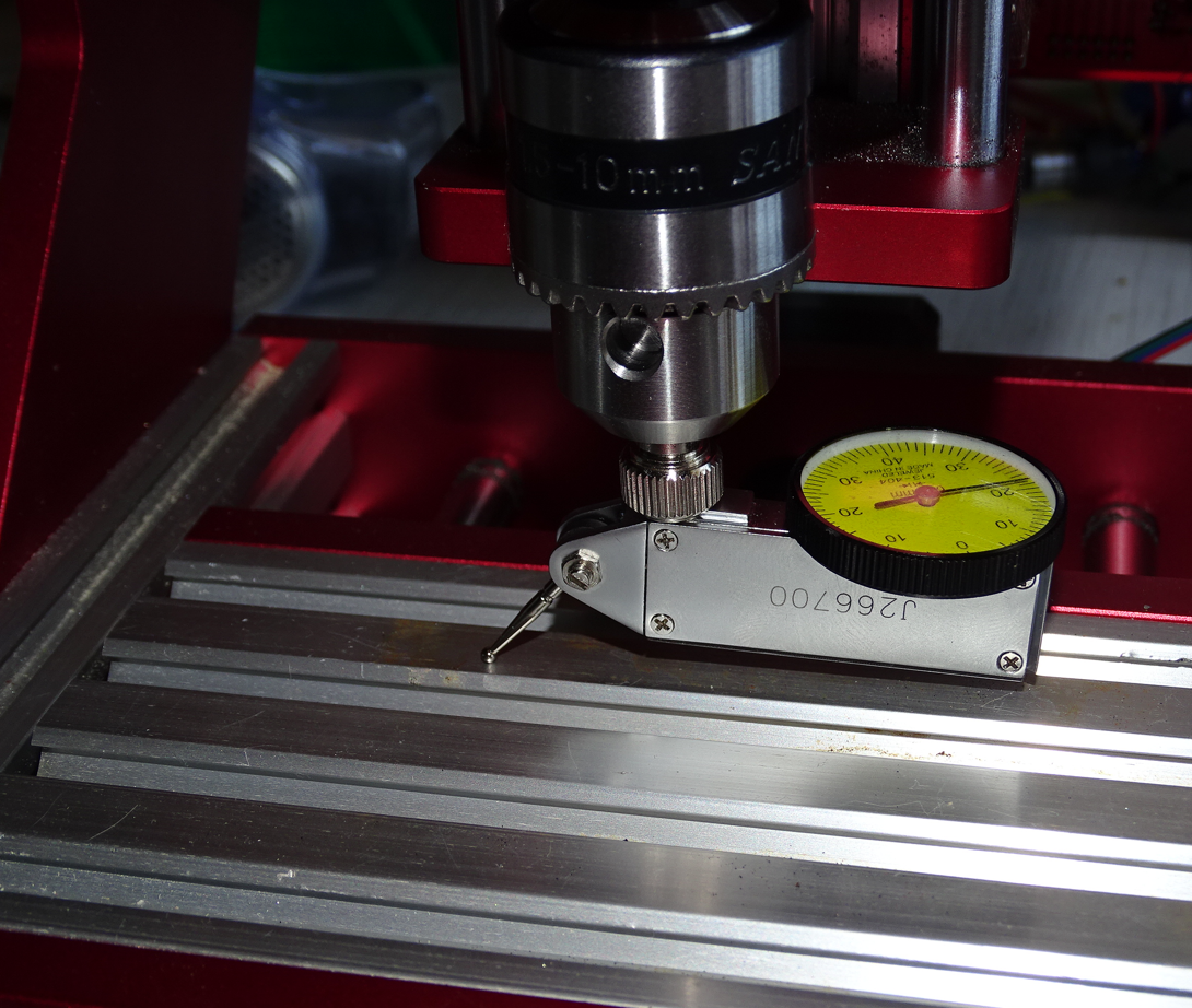

Понятие "бюджетный" у каждого свое. Определитесь сначала цифровой или часового типа.
Я пользуюсь и цифровым и часовым. Цифровой - великолепный инструмент, но громоздкий и им сложно подлезть. Часовой
- маленький и удобный, но точности иногда не хватает.
Кстати, этот инструмент необходим не только для измерения биений, но и для настройки геометрии станка. Например параллельности осей столу или выставления перпендикулярности столу шпинделя.
Ссылок не даю. Покупались давно и ссылки уже умерли.
Indicator01.png (1253 просмотра) <a class='original' href='./download/file.php?id=200385&mode=view' target=_blank>Загрузить оригинал (3.02 МБ)</a>
Indicator02.png (1253 просмотра) <a class='original' href='./download/file.php?id=200386&mode=view' target=_blank>Загрузить оригинал (2.89 МБ)</a>
Проверка стола. (1253 просмотра) <a class='original' href='./download/file.php?id=200387&mode=view' target=_blank>Загрузить оригинал (521.94 КБ)</a>
Проверка стола.
Indicator04.png (1251 просмотр) <a class='original' href='./download/file.php?id=200388&mode=view' target=_blank>Загрузить оригинал (2.15 МБ)</a>

Pens писал(а): ↑ Понятие "бюджетный" у каждого свое. Определитесь сначала цифровой или часового типа.
Под бюджетным имею ввиду максимально дешёвый из тех, которые вообще имеет смысл использовать (которые +- точный результат дают). А как вообще эти штуки называются по-русски или по-английски? Как их искать?..
