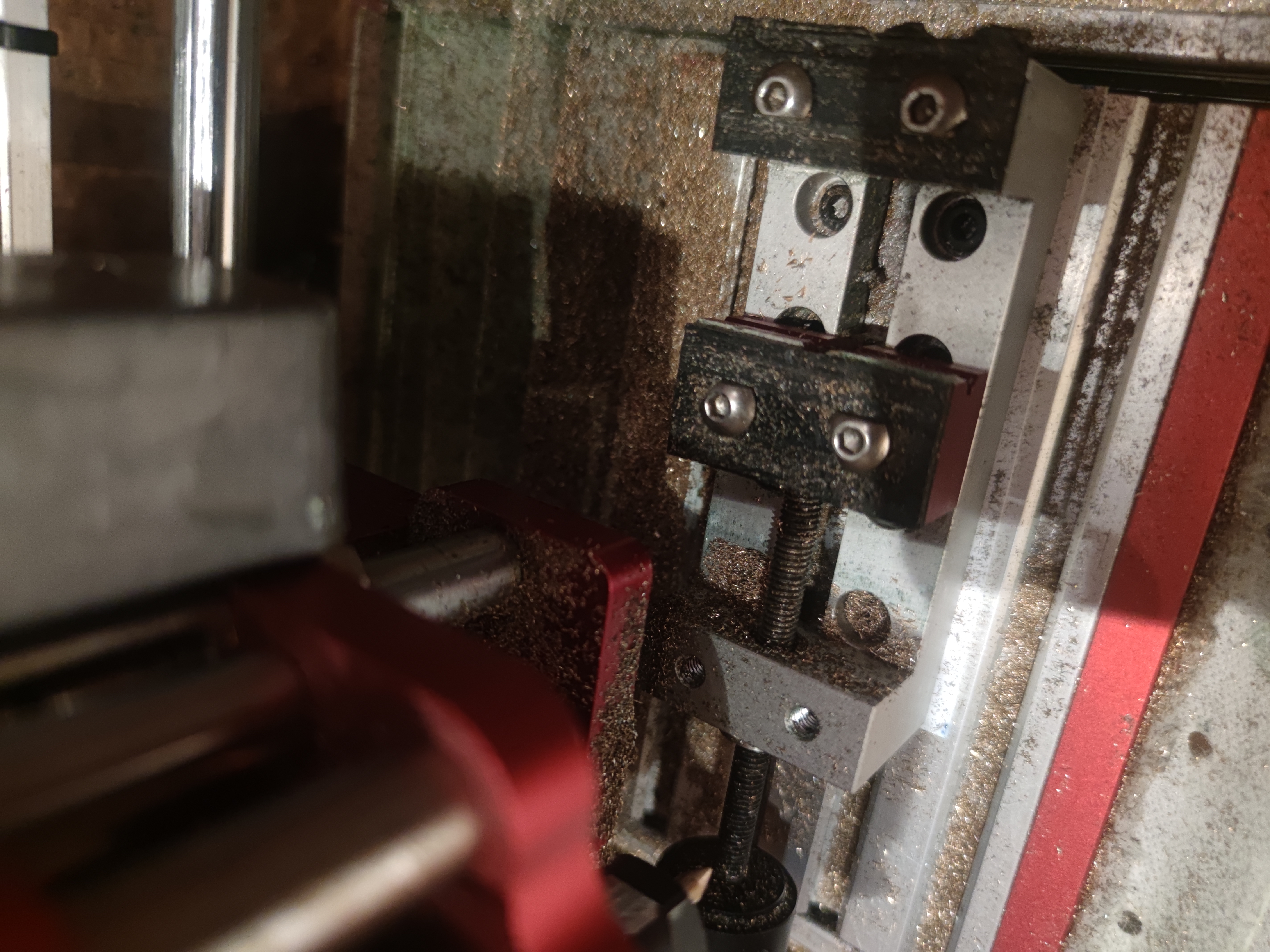

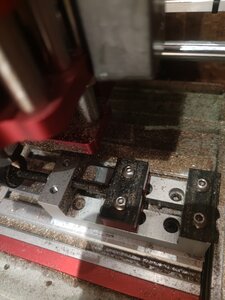

У меня станок выглядит вот примерно так :) из-за СОЖ стружка немного налипает на всякие статичные элементы станка, поэтому просто пылесосом ее не собрать...

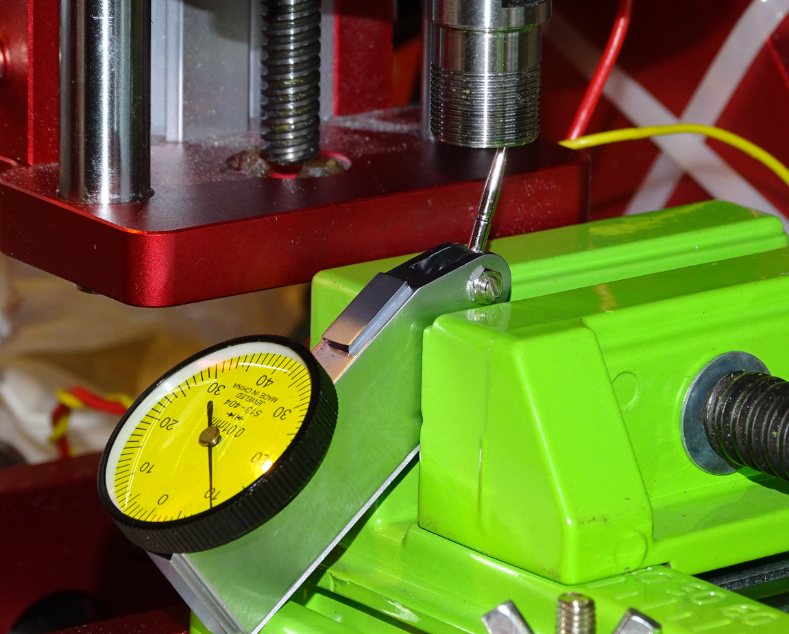

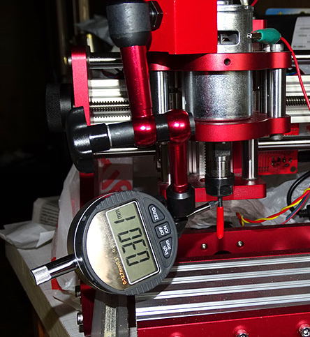

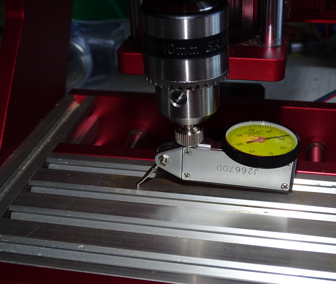

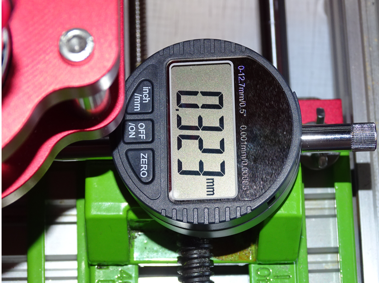

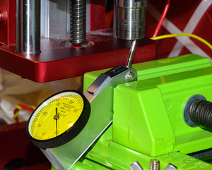

Понятие "бюджетный" у каждого свое. Определитесь сначала цифровой или часового типа.
Я пользуюсь и цифровым и часовым. Цифровой - великолепный инструмент, но громоздкий и им сложно подлезть. Часовой
- маленький и удобный, но точности иногда не хватает.
Кстати, этот инструмент необходим не только для измерения биений, но и для настройки геометрии станка. Например параллельности осей столу или выставления перпендикулярности столу шпинделя.
Ссылок не даю. Покупались давно и ссылки уже умерли.

Проверка стола. (1394 просмотра) <a class='original' href='./download/file.php?id=200387&sid=1221e3e1a0044b5102ee08dac657b5ce&mode=view' target=_blank>Загрузить оригинал (521.94 КБ)</a>
Проверка стола.
Indicator04.png (1392 просмотра) <a class='original' href='./download/file.php?id=200388&sid=1221e3e1a0044b5102ee08dac657b5ce&mode=view' target=_blank>Загрузить оригинал (2.15 МБ)</a>

Pens писал(а): ↑ Понятие "бюджетный" у каждого свое. Определитесь сначала цифровой или часового типа.
Под бюджетным имею ввиду максимально дешёвый из тех, которые вообще имеет смысл использовать (которые +- точный результат дают). А как вообще эти штуки называются по-русски или по-английски? Как их искать?..

igor_kovchegin писал(а): ↑13 дек 2021, 14:34 А как вообще эти штуки называются по-русски или по-английски? Как их искать?..
Вот пример, но продавца не знаю
https://aliexpress.ru/item/100500246479 ... c221fmvfhy
https://aliexpress.ru/item/100500289000 ... 11a73T4sP3

Pens писал(а): ↑ Под бюджетным имею ввиду максимально дешёвый из тех, которые вообще имеет смысл использовать
Я поавитил в своё время и купил один нутрометр советский с хранения за 500 рублей. Там есть вторая стрелка со своей шкалой, с десятыми сотых. Точнее уже некуда =) Ну и дешевле, да.
А цифровой у меня появился вместе с тензометром, который я много лет использовал по назначению, да и сейчас, изредка, сдуваю с него пылюку.
