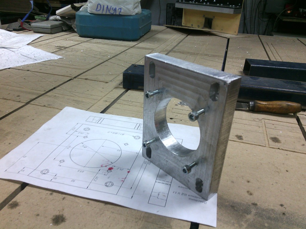

master_70 писал(а):
aaleksander писал(а):Мастер, а как вы размечаете отверстия? Не видно никаких вспомогательных линий.
отверстия делаю на станке
руками так не отметить.
Когда собирал станок распечатывал эскиз на принтере со всеми осевыми линиями и клеил на алюминиевую плиту, довольно точно получалось.

master_70
Сообщения: 1922
Репутация: 317
Откуда: Московская_обл
Сообщение master_70 »
ahtarec писал(а):
первый вариант станка делал . также распечатыал , наклеивал и кернил
получается точнее чем разметка штангелем.
гдето в начале ветки есть фотки подобные.
:D
http://www.zavetrom.ru

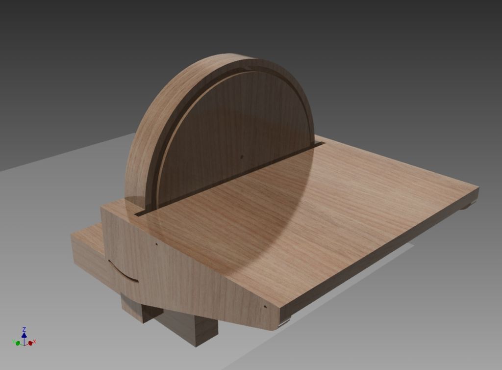

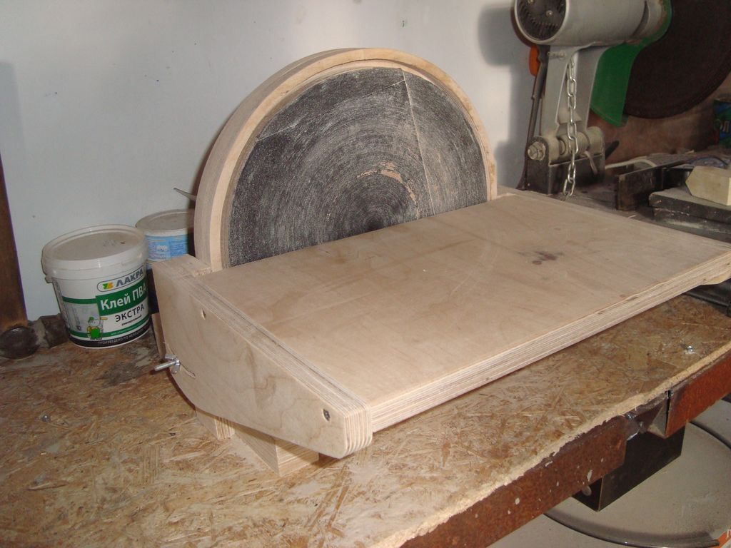

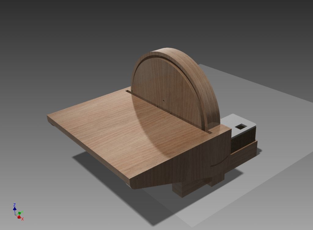

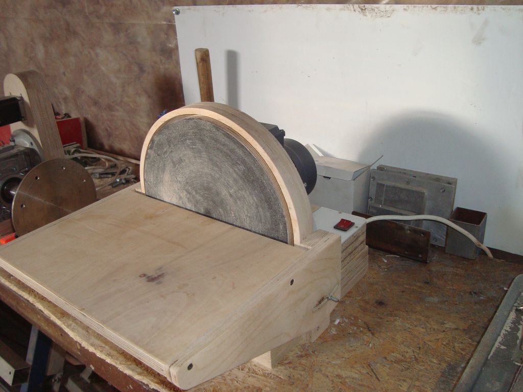

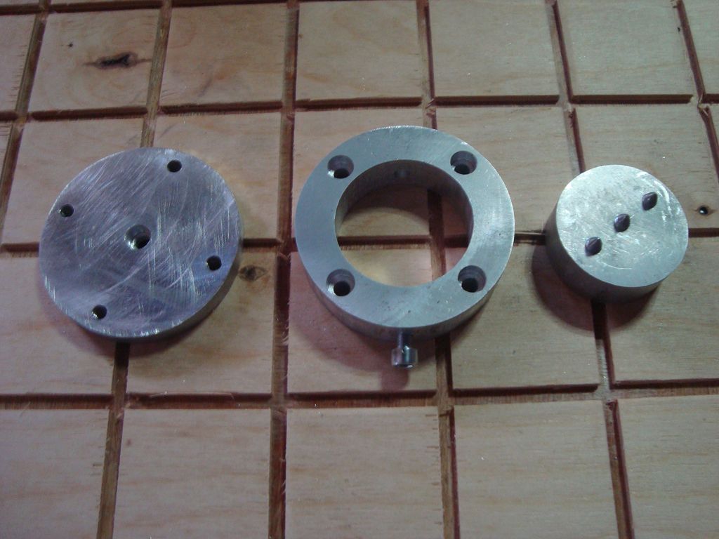

Недавно понадобился дисковый шлифовальный станок, недолго думая вот что получилось
Дисковый шлиф. станок.jpg (3057 просмотров) <a class='original' href='./download/file.php?id=27121&mode=view' target=_blank>Загрузить оригинал (47.31 КБ)</a>
Дисковый шлиф. станок2.jpg (3057 просмотров) <a class='original' href='./download/file.php?id=27122&mode=view' target=_blank>Загрузить оригинал (42.88 КБ)</a>
DSC04073.JPG (3057 просмотров) <a class='original' href='./download/file.php?id=27119&mode=view' target=_blank>Загрузить оригинал (124.14 КБ)</a>
DSC04075.JPG (3057 просмотров) <a class='original' href='./download/file.php?id=27120&mode=view' target=_blank>Загрузить оригинал (105.9 КБ)</a>
Немного пыльно правда, аспирацию к нему еще не подключил :)
master_70
Сообщения: 1922
Репутация: 317
классно. возьмем на заметку.

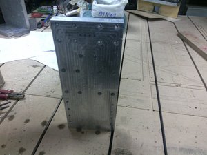

IMG_20140417_175333.jpg (3013 просмотров) <a class='original' href='./download/file.php?id=27165&mode=view' target=_blank>Загрузить оригинал (210.35 КБ)</a>
IMG_20140417_183651.jpg (3013 просмотров) <a class='original' href='./download/file.php?id=27166&mode=view' target=_blank>Загрузить оригинал (343.5 КБ)</a>
IMG_20140417_232830.jpg (3013 просмотров) <a class='original' href='./download/file.php?id=27167&mode=view' target=_blank>Загрузить оригинал (191.06 КБ)</a>
IMG_20140417_232848.jpg (3013 просмотров) <a class='original' href='./download/file.php?id=27168&mode=view' target=_blank>Загрузить оригинал (144.25 КБ)</a>
IMG_20140418_022230.jpg (3013 просмотров) <a class='original' href='./download/file.php?id=27169&mode=view' target=_blank>Загрузить оригинал (175.76 КБ)</a>
IMG_20140418_022244.jpg (3013 просмотров) <a class='original' href='./download/file.php?id=27170&mode=view' target=_blank>Загрузить оригинал (192.79 КБ)</a>
IMG_20140418_022548.jpg (3013 просмотров) <a class='original' href='./download/file.php?id=27171&mode=view' target=_blank>Загрузить оригинал (209.39 КБ)</a>
сделал 7 деталек из 8.
завтра отолью 8 и отврезерую
т продолжу дальше собирать станок.

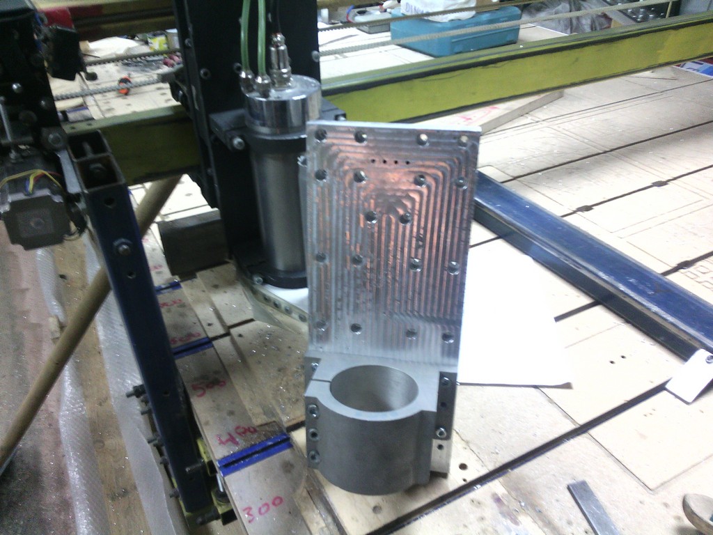

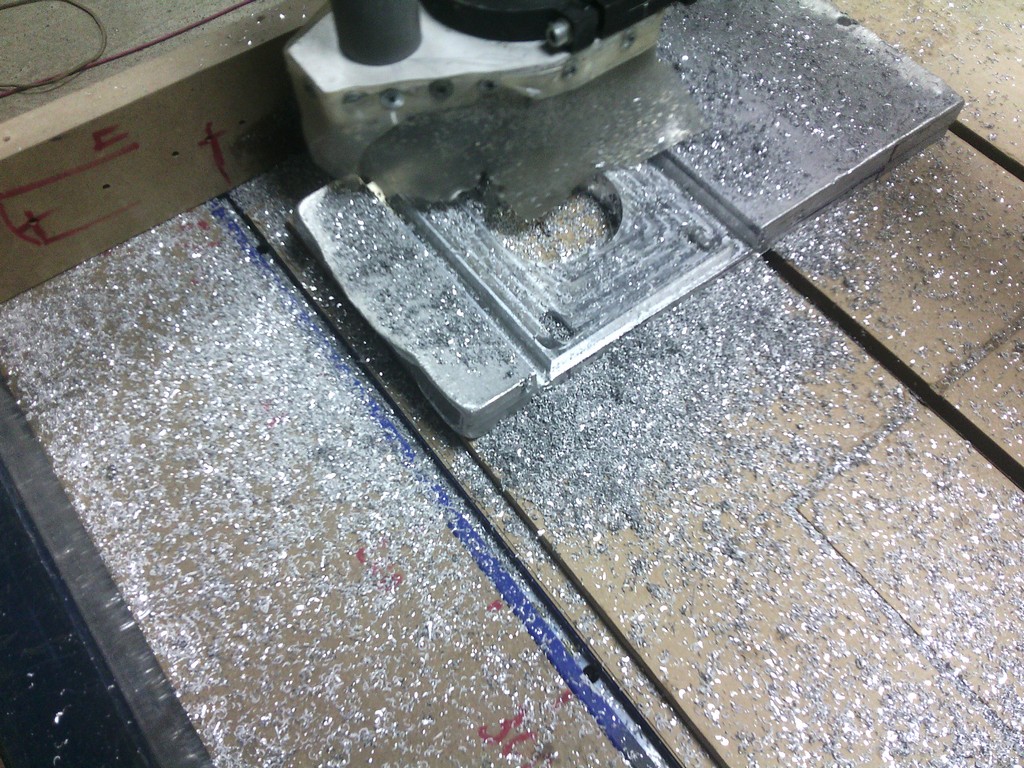

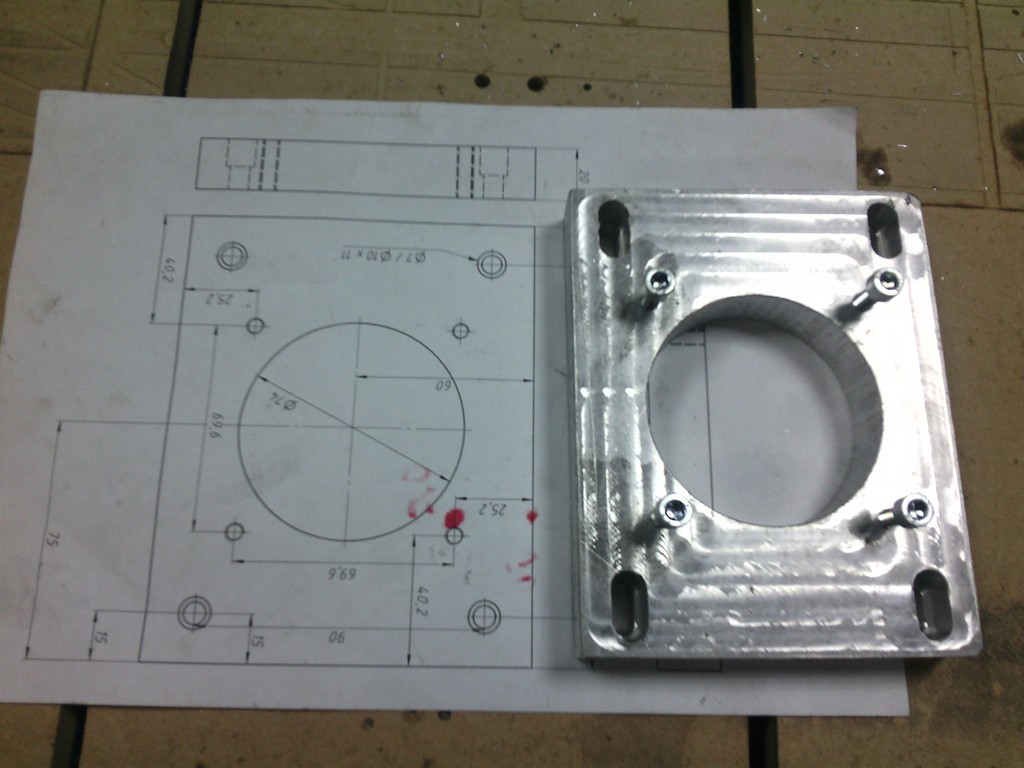

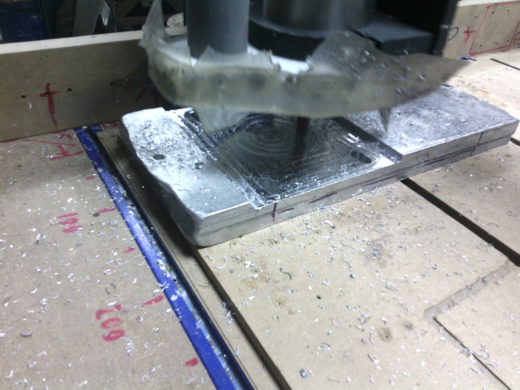

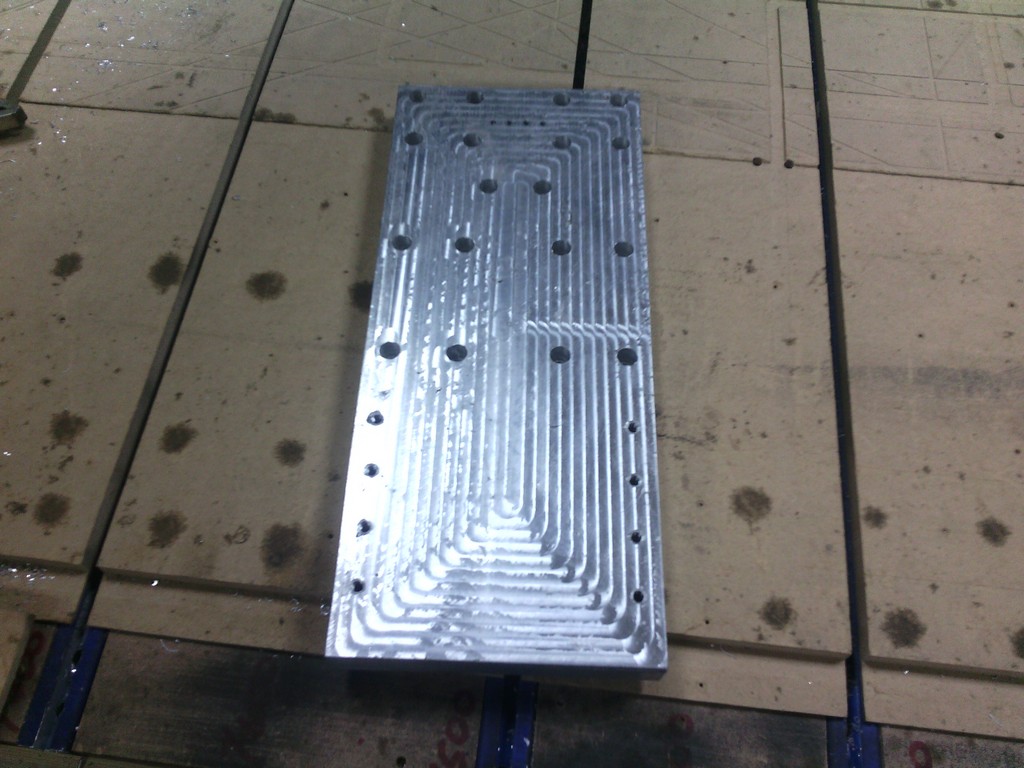

То же тут немного погрыз металл:
-Дюраль (Д16) 20мм ;
Алюминий 10мм;

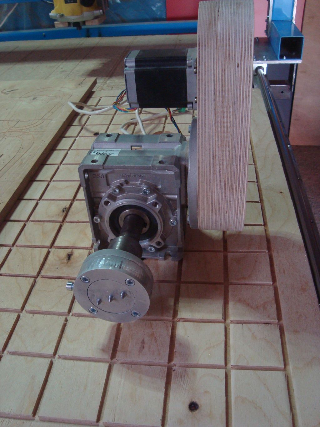

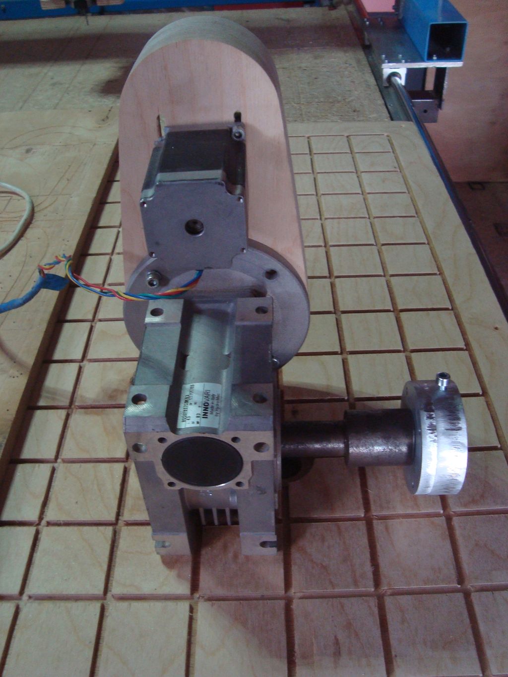

DSC04092.JPG (2957 просмотров) <a class='original' href='./download/file.php?id=27232&mode=view' target=_blank>Загрузить оригинал (107.31 КБ)</a>
DSC04093.JPG (2957 просмотров) <a class='original' href='./download/file.php?id=27233&mode=view' target=_blank>Загрузить оригинал (110.67 КБ)</a>
DSC04090.JPG (2957 просмотров) <a class='original' href='./download/file.php?id=27230&mode=view' target=_blank>Загрузить оригинал (201.89 КБ)</a>
DSC04091.JPG (2957 просмотров) <a class='original' href='./download/file.php?id=27231&mode=view' target=_blank>Загрузить оригинал (180.2 КБ)</a>

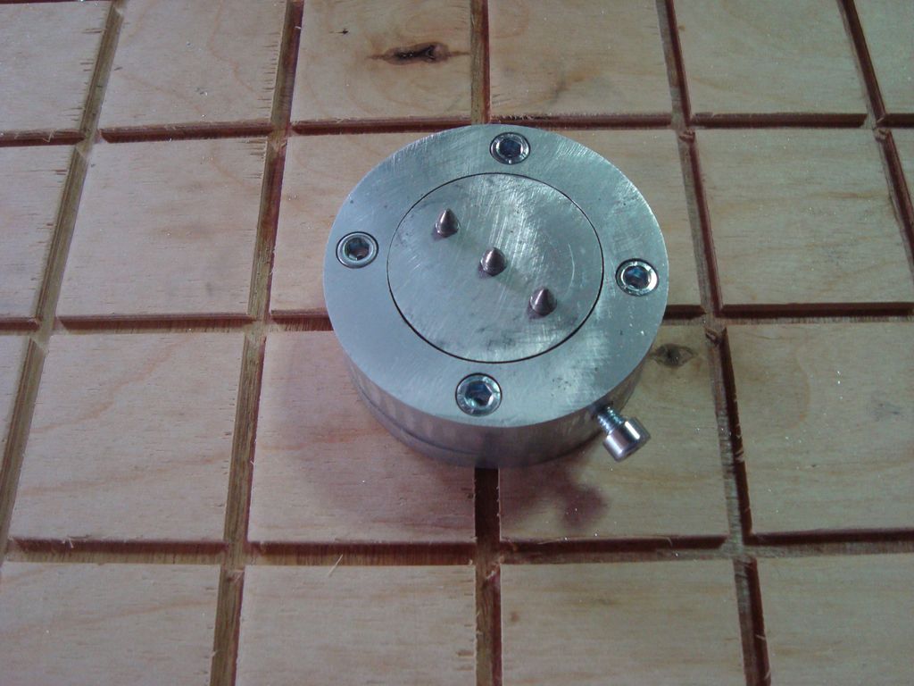

это че такое будет
sergey27rus
Сообщения: 1129
Репутация: 730
Сообщение sergey27rus »
Вроде 4 ось, а шипы как на токарнике по дереву заготовку вбивать :)
ahtarec писал(а):То же тут немного погрыз металл:
А вылет не слишком длинный?
ahtarec
Сообщения: 36
Зарегистрирован: 06 мар 2013, 18:04
Репутация: 6
Сообщение ahtarec »
Да, шипы вбиваю в заготовку на 4-й оси работаю только с деревом, патрона нет да ине нужен он мне :).
Заготовки зачастую обрабатываю более 100 мм в диаметре городить различные стаканы и прочие приблуды не вижу смысла.
ahtarec
Сообщения: 36
Репутация: 6
Сообщение ahtarec »
sergey27rus писал(а):А вылет не слишком длинный?
Это пока просто примерка вал будет вставлен в редуктор до конца (до большего диаметра).
master_70
Сообщения: 1922
Репутация: 317
а редуктор от чего?

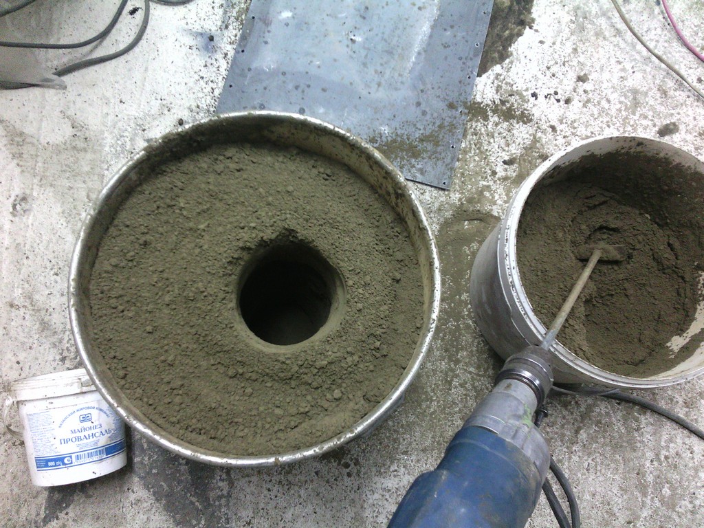

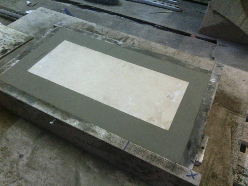

вот заснял косячную отливку. пробывал тернировался . анализировал , учился
https://www.youtube.com/watch?v=plf8fr2sOyU
сделал новую землю .
IMG_20140418_235211.jpg (2907 просмотров) <a class='original' href='./download/file.php?id=27238&mode=view' target=_blank>Загрузить оригинал (302.99 КБ)</a>
IMG_20140419_160109.jpg (2907 просмотров) <a class='original' href='./download/file.php?id=27239&mode=view' target=_blank>Загрузить оригинал (208.77 КБ)</a>
Fisher
Сообщения: 3317
Репутация: 424
Откуда: Киров
Сообщение Fisher »
Серега, а где наколы газоотводные???
И ещё вроде перегрев.
master_70
Сообщения: 1922
Репутация: 317
Fisher писал(а):Серега, а где наколы газоотводные???
к стати да, про перегрев не подумал .
и как в открытой форме сделать газоотвод?
купил терморегулятор , надо термопару для него купить до 1300 градусов . тогда можно будет контролировать температуру.
а то в комплекте идет только от 0-400 оС
ahtarec
Сообщения: 36
Репутация: 6
Сообщение ahtarec »
master_70 писал(а):а редуктор от чего?
Пару лет назад покупал мотор-редуктор(делал мех. фильтр для очистки воды) остался не востребованным, так и лежал пылился.
И вот не давно он попался мне на глаза :D - движок пошел на шлиф. станок а редуктор на 4-ю ось.
