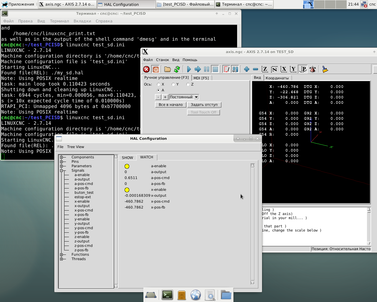

Сообщение plotik »
Плата степ дир PCI
Если в хале указать setp to_pcisd.1.PWM.out_scale1 [AXIS_1]OUTPUT_SCALE вываливается с ошибкой. Именно индекс sclale1, 2 и т.д. с нулевым всё впорядке. Если заремить то lcnc запускается и оси перемещаются кроме оси А.
my_sd.hal
(6.43 КБ) 270 скачиваний
test_sd.ini
(4.24 КБ) 234 скачивания
Снимок экрана_2022-01-10_21-44-37.png (3796 просмотров) <a class='original' href='./download/file.php?id=201092&mode=view' target=_blank>Загрузить оригинал (272.53 КБ)</a>

plotik писал(а): ↑ Если заремить то lcnc запускается и оси перемещаются кроме оси А.
ну у тебя нет пересчета PID для А оси.
addf pid.a.do-pid-calcs 		servo-thread
plotik писал(а): Именно индекс sclale1,
Ну наверное потому что на SD карте нет PWM каналов. Там в лучшем случае только 1 канал, и он называется
1.PWM.out_scale
Возможно в именно твоей версии драйвера для совместимости он оставлен именно с индексом 0. Но физически у тебя только 1 ШИМ канал (аналоговый).
