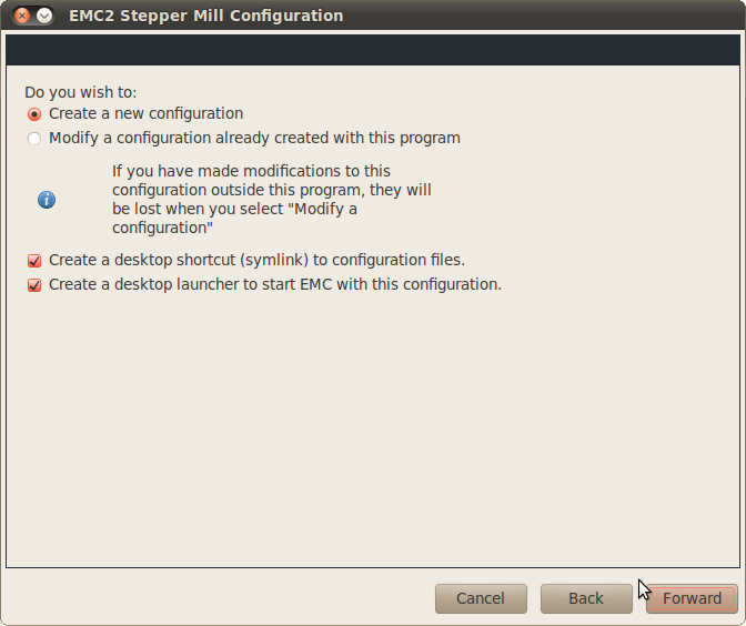

Выбор конфигурации

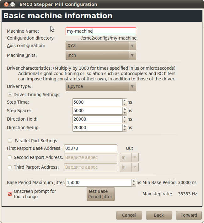

В первом окне Stepconf есть выбор: создать новую конфигурацию или изменить старую. Выбираем создать новую. Также можно проставить галки напротив Create shortcut, чтобы в последствии запускать EMC2 с созданной конфигурацией в один клик.
Screenshot-EMC2 Stepper Mill Configuration-2.png (444780 просмотров) <a class='original' href='./download/file.php?id=782&mode=view' target=_blank>Загрузить оригинал (95.31 КБ)</a>

Вводим название станка, в документации говорится, что можно использовать заглавные и строчные буквы, цифры и знаки "-" и "_".
Выбираем конфигурацию осей. XYZ (Фрезер), XYZA (4-х осевой фрезер) или XZ (Токарный станок). Названия только для примера. Если у Вас двух осевой станок, то можете выбрать XYZ, и ось Z оставить не настроенной.
Единицы измерения станка: дюймы или миллиметры.
Настройки контроллера
Можно выбрать из набора предустановленных параметров если Ваш контроллер в список. Или настроить все самому.
Параметры Step time, Step space, Direction hold, Direction setup смотрите в документации к вашему контроллеру.
Настройки lpt
Если у Вас только один lpt, то можно ничего не трогать по умолчанию стоит установка стандартного адреса lpt порта.
Настройки быстродействия

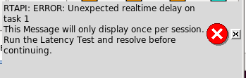

Base period - это одна из основных величин быстродействия, она определяет максимальную скорость работы с контроллером. Она определяет так называемый heartbeat (сердцебиение системы в целом) от которого зависит время для генерации сингала Step. Фактически, чем меньше base period тем больше максимальная частота генерации шагов (например, при Base period = 30 000 ns максимальная частота генерации шагов равна 33333Гц, что при 200 шагах на оборот в режиме микрошага 1:8 дает максимум 20 оборотов в секунду).
Base period зависит от параметров компьютера. Правильно определить base period можно при помощи утилиты Latency test, она тоже входит в состав EMC2. Latency это задержка с которой компьютер может остановить процесс работы для обработки внешнего запроса. В нашем случае, запросом является периодичный "heartbeat" (стук сердца) на основе которого вычисляется нужное время для следующего шага. Для того, чтобы контроллер работал правильно и не пропускал шаги минимальный base period должен быть равным длительность direction setup+direction hold+step space+maximum latency.
Итак, запускаем Latency test, и пытаемся нагрузить компьютер разными задачами, чтобы наверняка получить максимальную задержку. Можно запустить проигрываться фильм, полазить по интернету, скопировать большой файл, перемещать окна. Через несколько минут смотрим значение Base thread Max jitter (максимальное дрожание base period) и вставляем это значение в соответствующую строку в Stepconf.
Onscreen prompt for tool change - уведомление о смене инструмента. Если эта опция включена, то EMC2 будет останавливаться и выдавать сообщение о смене инструмента, каждый раз, когда в управляющей программе будет встречаться код M6. Оставьте эту опцию включенной, только если Вы не собираетесь делать автоматическую смену инструмента.

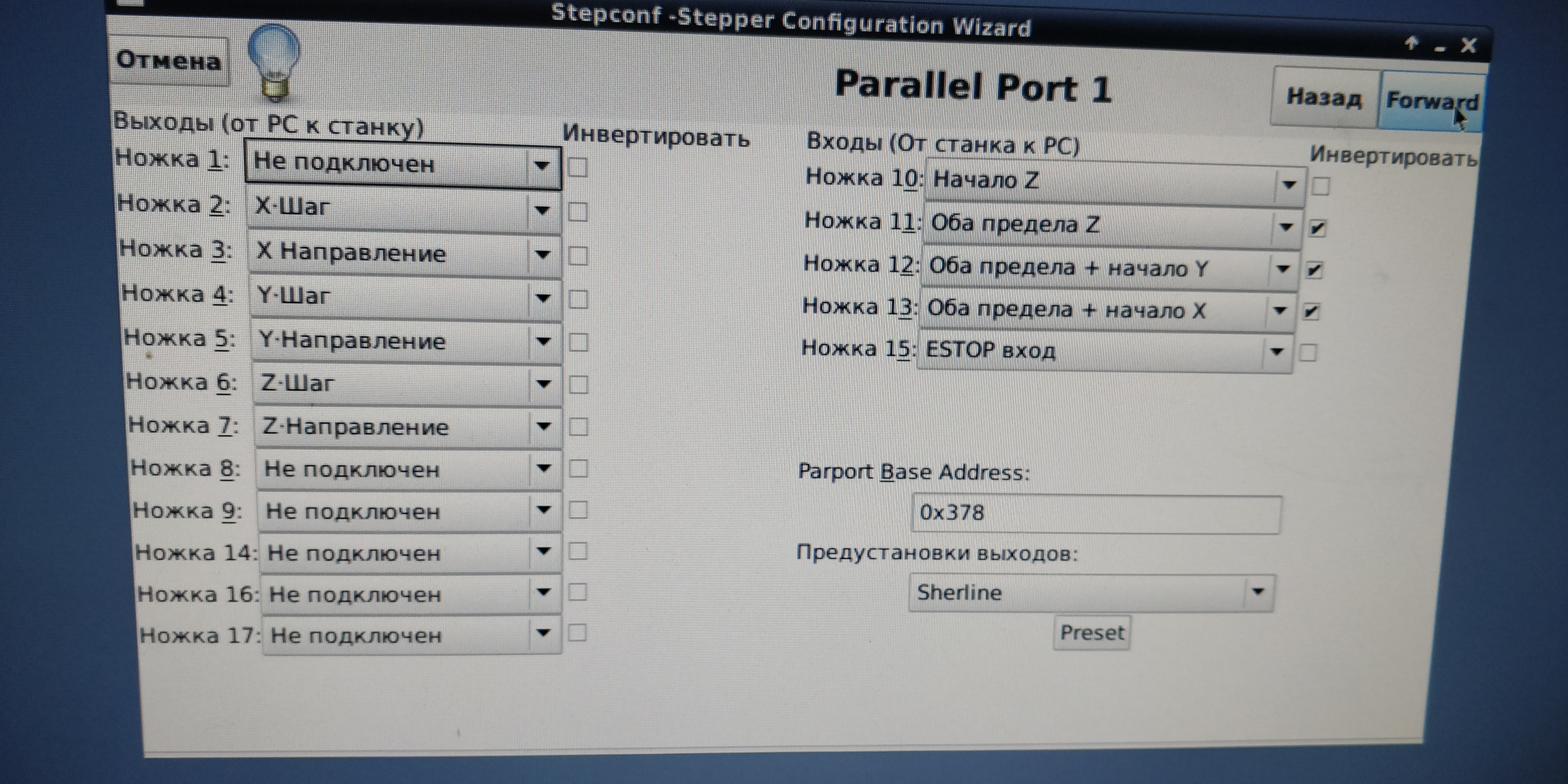

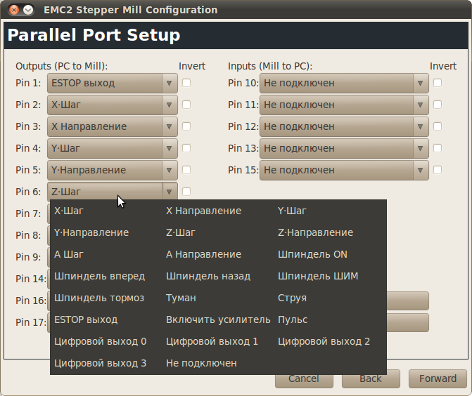

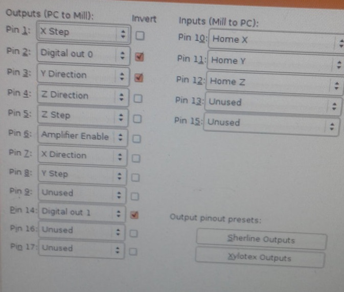

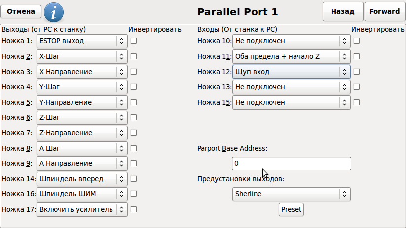

Настройки пинов LPT
На этой странице мы можем настроить значения всех пинов параллельного порта.
Значения для этих настроек смотрите в документации к контроллеру.

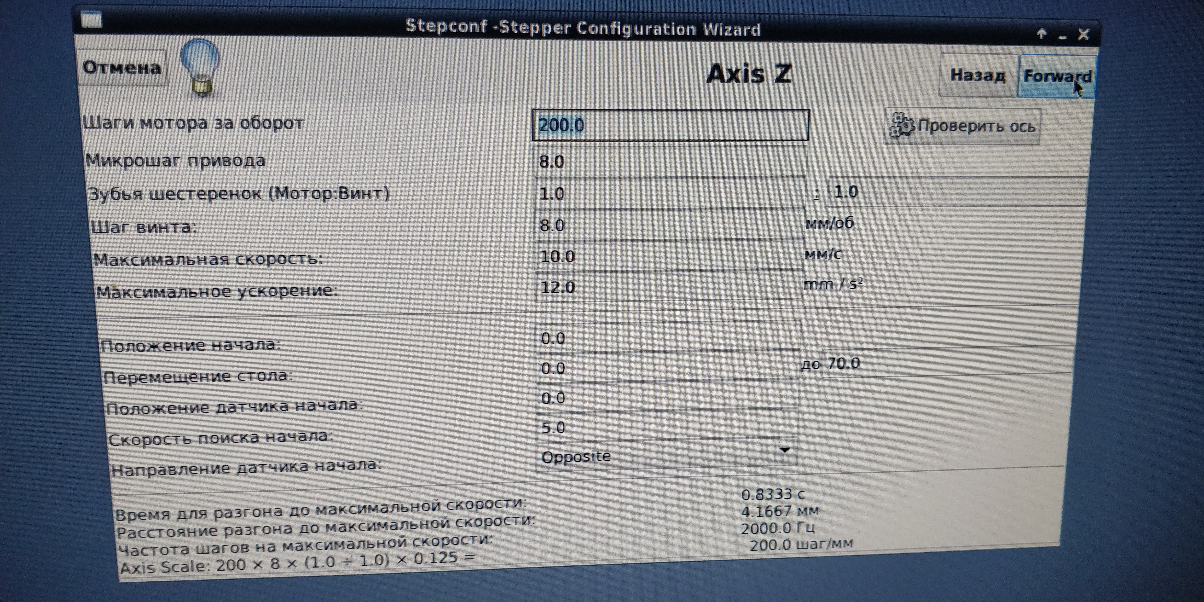

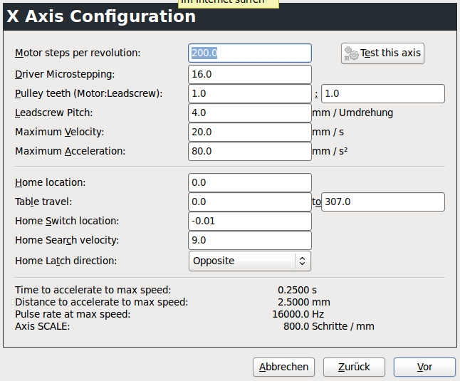

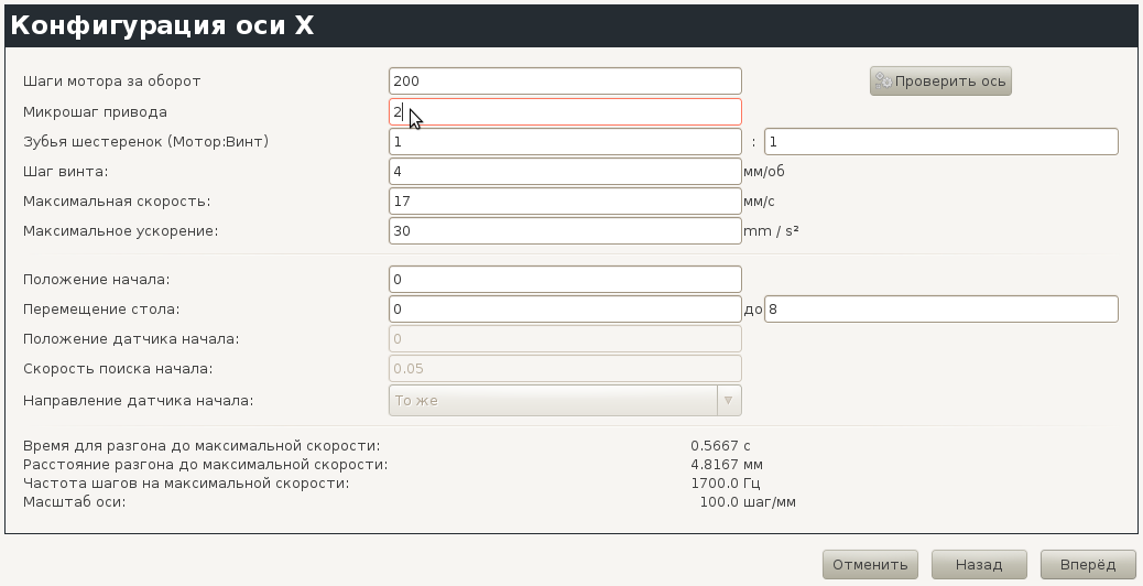

Настройка осей станка
Далее настраиваем все оси станка:
Motor Steps Per Revolution - количество шагов двигателя на один оборот.
Driver Microstepping - настройка микрошага контроллера. Для микрошага 1:8 устанавливайте "8"
Pulley Ratio - значение редуктора, если между валом двигателя и ходовым винтом стоит редуктор установите передаточное число.
Leadscrew Pitch - шаг ходового винта. Можно поменять направление движения вдоль оси установив отрицательное значение шага винта.
Maximum Velocity - Максимальная скорость перемещения.
Maximum Acceleration - Максимальное ускорение по данной оси.
Home Location - положение начала оси. Это положение в котором станок остановится после поиска начала.
Table Travel - границы оси. Положение начала должно быть внутри table travel, причем оно не должно совпадать с границами оси.
Home Switch Location - Положение концевика начального положения. Если у Вас совмещены home switch и limit switch в одном концевике, то значение home location не должно быть равным home switch location иначе появится ошибка "joint limit error", т.е. станок не должен остановиться в точке срабатывания ограничительного концевика.
Home Search Velocity - скорость поиска начала оси. Если концевой датчик расположен рядом с концом оси это значение должно быть выбрано с учетом того, что станок должен будет успеть остановиться до того как он ударится о конец оси. Если концевик замыкается только когда ответная часть рядом с ним, то скорость должна быть выбрана таким образом, чтобы станок успел остановиться пока концевик не разомкнулся. Если станок движется в противоположную сторону от концевика при поиске начала установите отрицательную скорость.
Home Latch Direction - направление уточнения начала, после первоначальной установки начала, они уточняются на очень маленькой скорости. Если выбрана опция "Same" при повторном срабатывании концевика начала будут установлены, если "Opposite" станок будет медленно откатываться пока концевик не разомкнется.
Ниже будут приведены вычисления параметров оси:
  • Time to accelerate to max speed - время ускорения до максимальной скорости (время остановки)
  • Distance to accelerate to max speed - дистанция ускорения до максимальной скорости (дистанция остановки)
  • Pulse rate at max speed - частота сигналов на максимальной скорости
  • Axis SCALE - количество шагов в одной единице измерения шагов/мм (шагов/дюйм)
После введения всех параметров ось можно протестировать. Для этого нажимаем Test this axis.

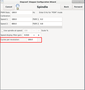

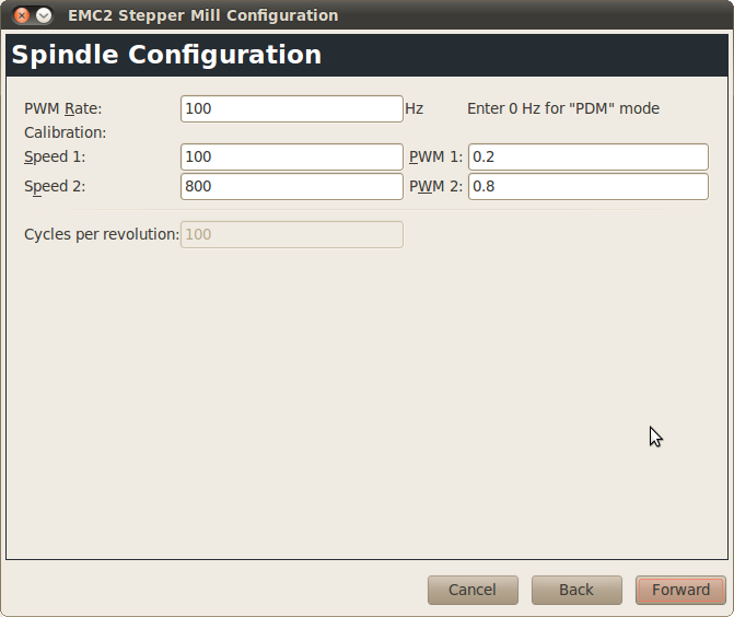

Настройка шпинделя
Если шпиндель регулируется при помощи ШИМ:
Устанавливаем Carrier frequency (Несущая частота) согласно инструкции к Вашему контроллеру шпинделя.
Устанавливаем Speed 1, Speed 2, PWM 1, PWM 2 - значения скоростей в оборотах в минуту при заданном значении ШИМ. Эту информацию можно найти в инструкции к Вашему контроллеру, либо попробовать определить самостоятельно. Этими параметрами определяется линейная зависимость скорости шпинделя от значения PWM.

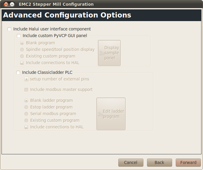

Настройка дополнительного интерфейса
  • Include Halui - Добавить пользовательскую панель Halui.
  • Include PyVCP GUI panel - Добавить панель pyVCP.
    См. статью по настройке и применению pyVCP в EMC2
  • Include ClassicLadder PLC - Добавить программируемый контроллер на лестничной логике (Programmable Ladder Logic Controller).

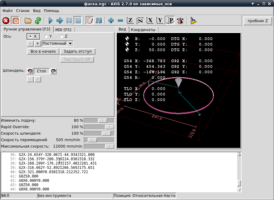

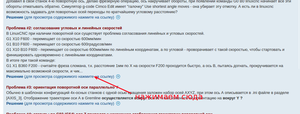

nkp писал(а):может проблема G93 и G94
http://www.cnc-club.ru/forum/viewtopic.php?f=15&t=4887
По указанной ссылке не описываются проблемы с G93 и G94
И ещё. УПэха весит 23МБайта. Прсле её загрузки в линуксцнц, последний начинает жутко тормозить. Невозможно даже выставить 0. Посмотрел, программа использует только один процессор их 4х.
Комп собран на плате ASRock J3455B-ITX 2 ГБ оперативки. Винт твердотельный.
Последний раз редактировалось ГАлексей 20 янв 2019, 23:39, всего редактировалось 2 раза.
Сообщения: 8167
Репутация: 1589
Re: Конфигурация EMC2 LinuxCNC
Сообщение nkp »
ГАлексей писал(а):не описываются проблемы
по ссылке - проблема №2
не?

Практиче ки ничего не понял из того что он сказал в силу незнания языка. Но я так понял что надо конвертировать УПэху при помощи указанной проги? А в постпроцессоре это можно настроить?
Сообщения: 8167
Репутация: 1589
Сообщение nkp »
ГАлексей писал(а):А в постпроцессоре это можно настроить?
таки найди время почитать по ссылке http://www.cnc-club.ru/forum/viewtopic.php?f=15&t=4887
там про постпроцессор и даже пример ПП есть
Установил режим скоростей на Inverse Time FeedRate, никаких кодов G94 и G93 в УП не появилось. Поспроцессор использую от Фанука.
Может у кого то есть готовый поспроцессор для ПоверМилла под линуксцнц?
И что скажете по поводу компьютера?

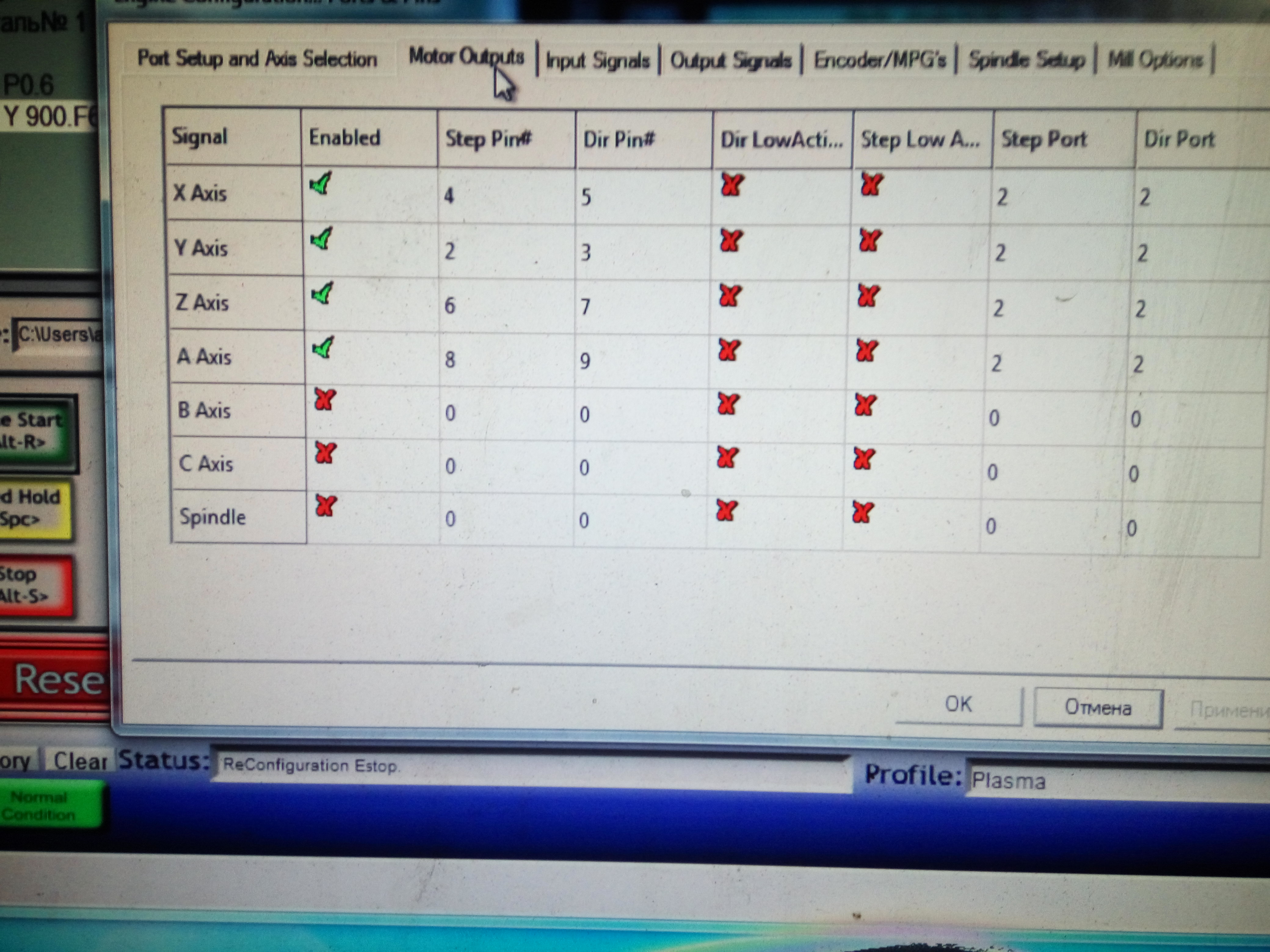

я переносил свои настройки с мача xml совсем не работает . завтра пойду пробовать еще

Просто настрой заново, да и все.
Там ничего сложного же. Единственное с чем обычно проблемы это enable. Включение усилителя или как-то так :)

думаю,что нужно проверить правильность коммутации датчиков(концевиков)
открыть Halshow (меню "Станок") ,в нем открыть пины Home всех трех осей, и нажимая их,проверить соответствие...
зы
и покажи все hal файлы
