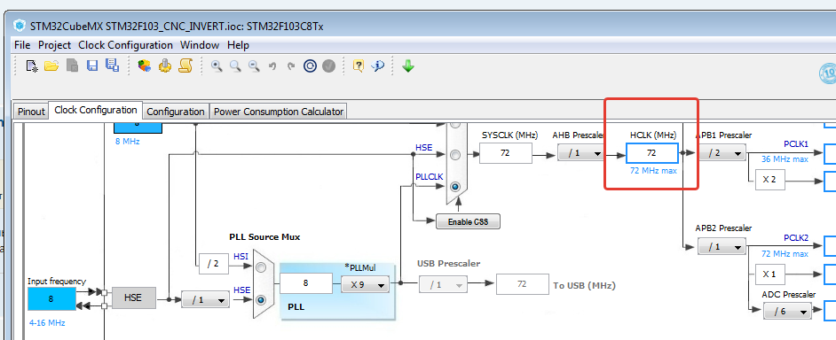

selenur писал(а):Сейчас у контроллера используется STM32F103C8T6
А почему 48? Он же спокойно работает на 72 мГц, без разгона, по даташит.
72.png (2615 просмотров) <a class='original' href='./download/file.php?id=172577&mode=view' target=_blank>Загрузить оригинал (56.17 КБ)</a>

Re: Управление контроллером MK1 и MK2 (planet-cnc)
fugi1 писал(а):А почему 48? Он же спокойно работает на 72 мГц,
Да всё верно, ошибся....
