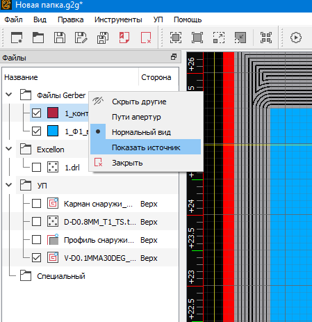

чтоя делаю не так. нужно вырезать плату со сложным контуром. выбираю "по контуру", "снаружи" а программа фрезерует с обеех сторон еще и в две полосы шириной. в настройках фрезы нет возможности поставить отствуп в 0. моргает красным и не дает сохранить.что нужно сделать, чтоб все получилось?

sas_75
Сообщения: 432
Репутация: 115
Откуда: Владивосток
Re: Grber2GCode (фрезеровка печатных плат на ЧПУ)
Сообщение sas_75 »
Нужно для контура выбрать "сырые линии"

sas_75 писал(а): ↑ Нужно для контура выбрать "сырые линии"
что это означает? Вы в ковычках написали. я только начал программой пользоваться.
Сообщение sas_75 »
На выбранном слое слева в дереве кликните правой кнопкой мыши и там выберите сырые линии

sas_75 писал(а): ↑ На выбранном слое слева в дереве кликните правой кнопкой мыши и там выберите сырые линии
Нет там такого

omfg86 писал(а): ↑02 ноя 2020, 19:19
Нет там такого
Теперь называется "Пути апертур"

Откуда: Владивосток
Сообщение sas_75 »
Давно не обновлялся, старой версией пользуюсь

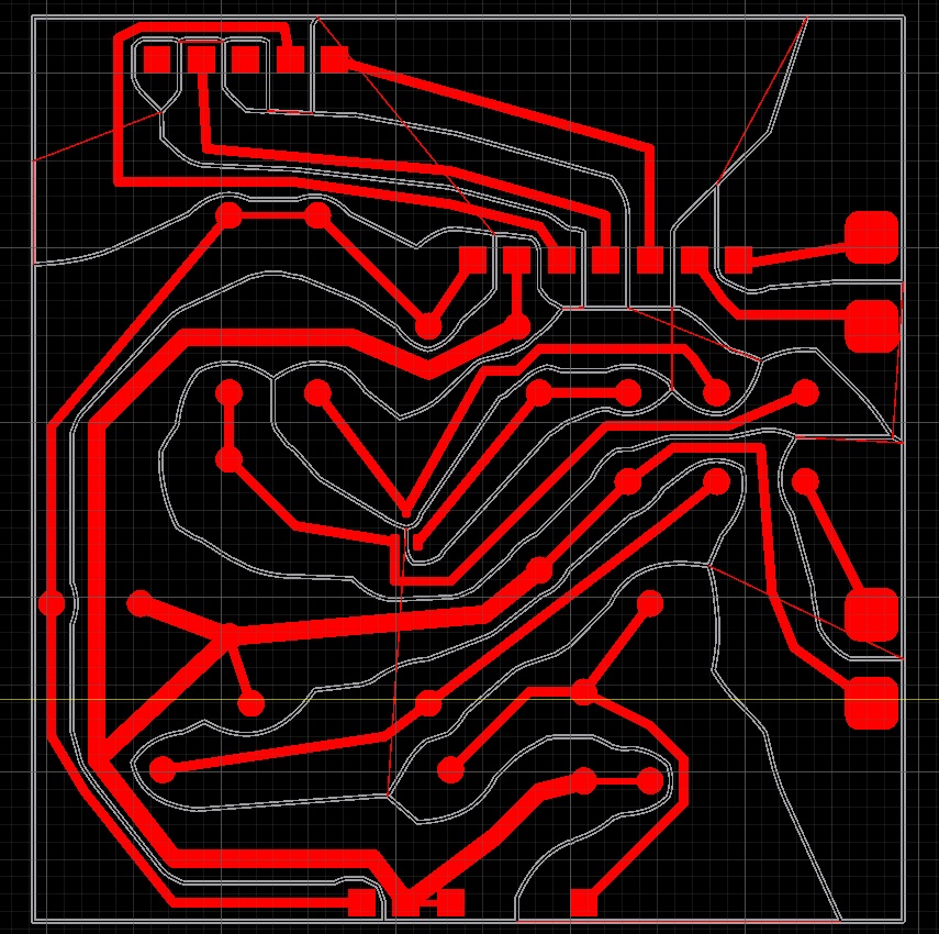

Скажите, пожалуйста, можно настроить так, чтобы не генерировался G-code фрезеровки контура платы, которого в исходном Gerber файле нет?

Сейчас заметил ещё такую особенность, которую не могу победить:
В Gerber файле дорожка есть. В G2G этой дорожки нет, хотя при просмотре «путь апертур» она есть. G-code генерируется, как будто этой дорожки нет. Какие настройки нужно подкрутить?

Дополнение, победил это сл. образом: если Gerber файл открывать в свежезапущенном G2G, то всё открывается правильно. После построения "диаграммы Вороного", и без перезагрузки G2G перестаёт правильно открывать Gerber файл.
