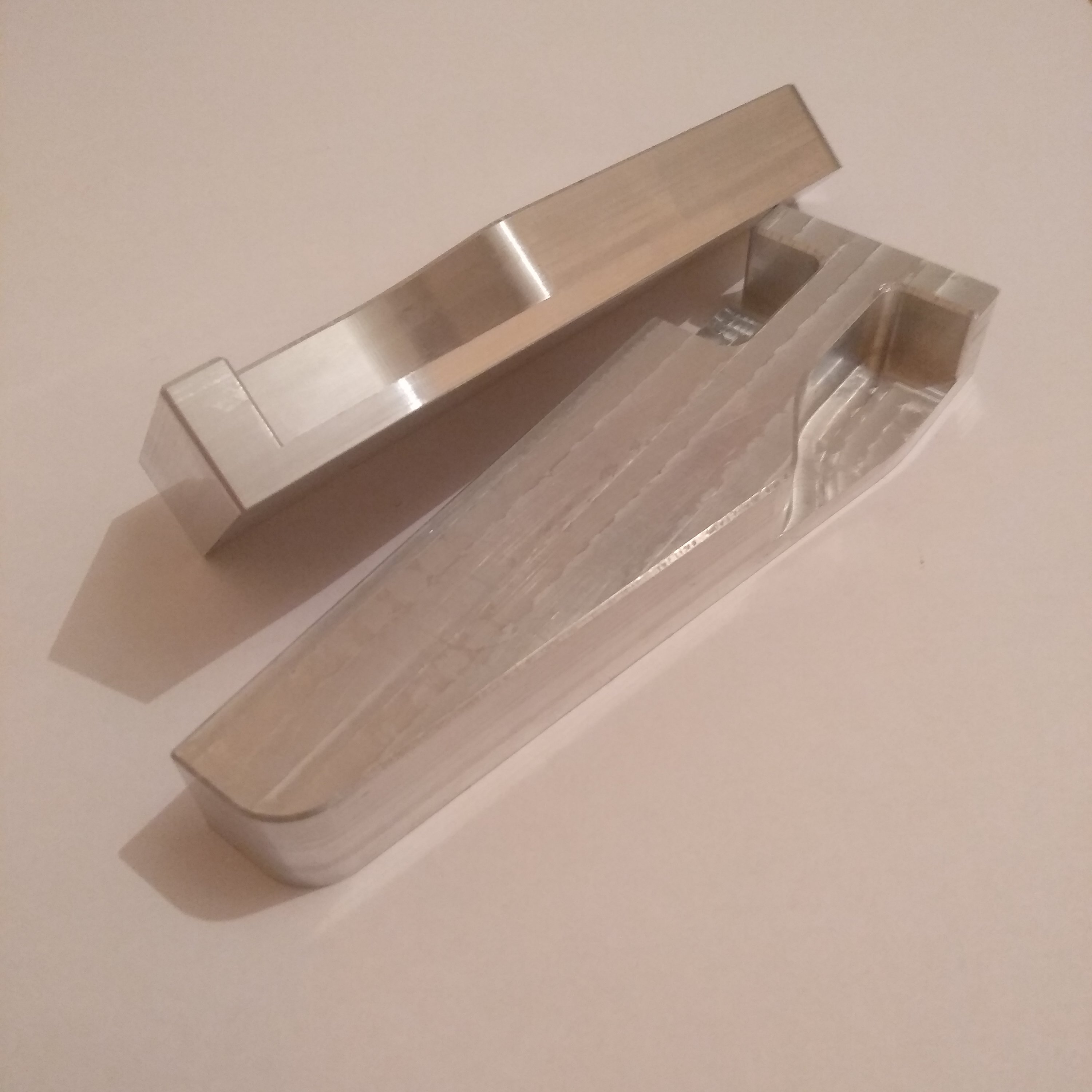

Чутка пошумел сегодня, рЭзультат.
IMG_20190219_230527_184.jpg (3355 просмотров) <a class='original' href='./download/file.php?id=157437&mode=view' target=_blank>Загрузить оригинал (29.84 КБ)</a>
IMG_20190219_230527_182.jpg (3355 просмотров) <a class='original' href='./download/file.php?id=157439&mode=view' target=_blank>Загрузить оригинал (35.48 КБ)</a>
IMG_20190219_230124.jpg (3355 просмотров) <a class='original' href='./download/file.php?id=157440&mode=view' target=_blank>Загрузить оригинал (359.49 КБ)</a>

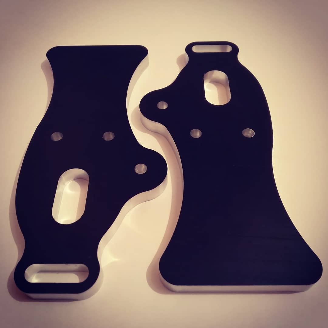

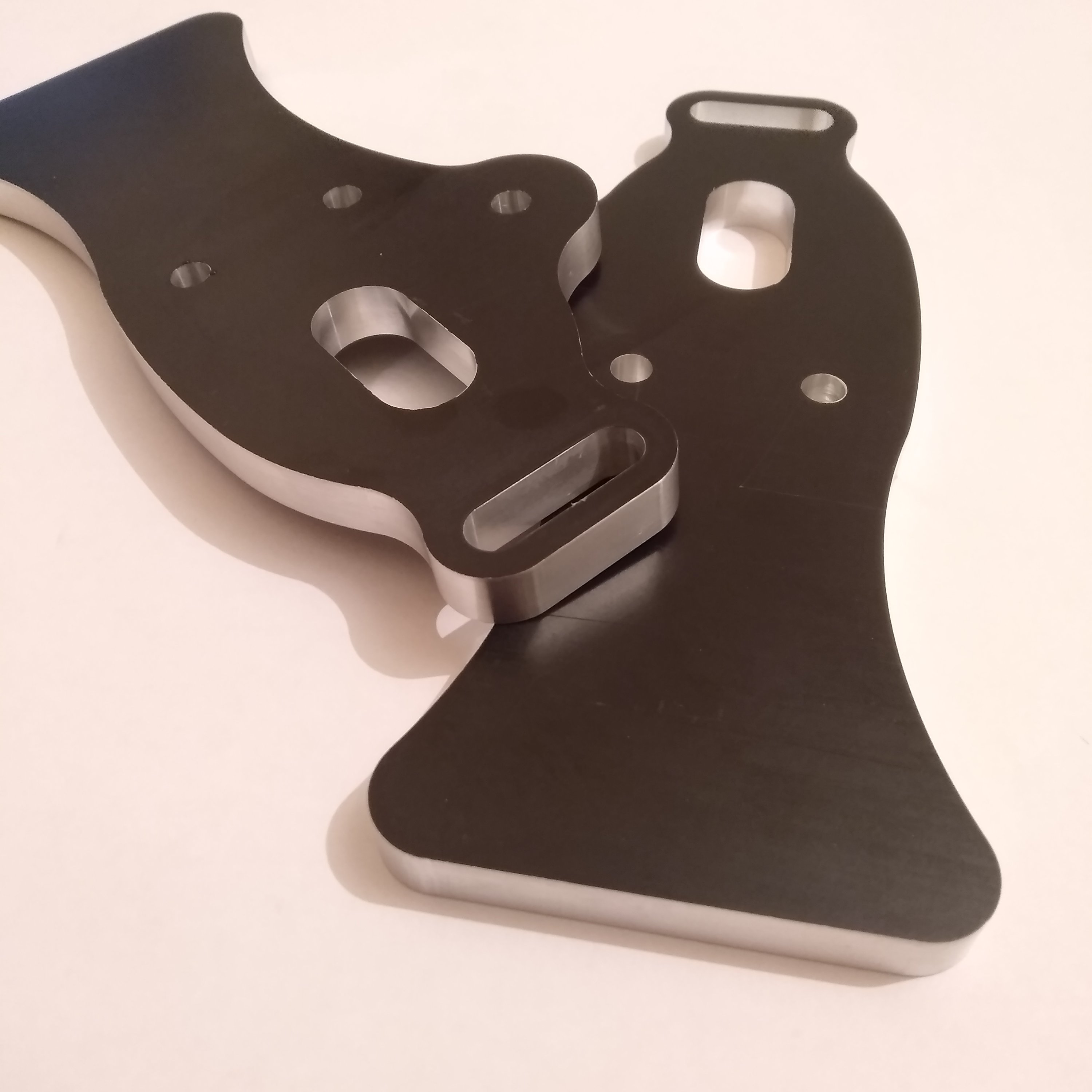

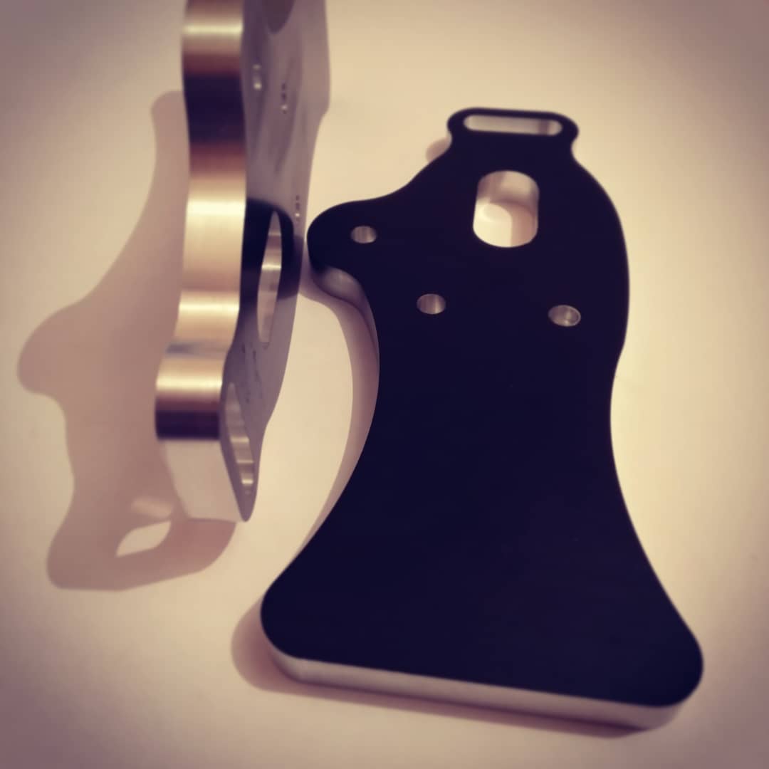

Re: Станок 600х400х150 мм
Станок ждут перемены, в связи с этим вынужден заменить укосины портала.
IMG_20190223_230017.jpg (3240 просмотров) <a class='original' href='./download/file.php?id=157743&mode=view' target=_blank>Загрузить оригинал (505.69 КБ)</a>

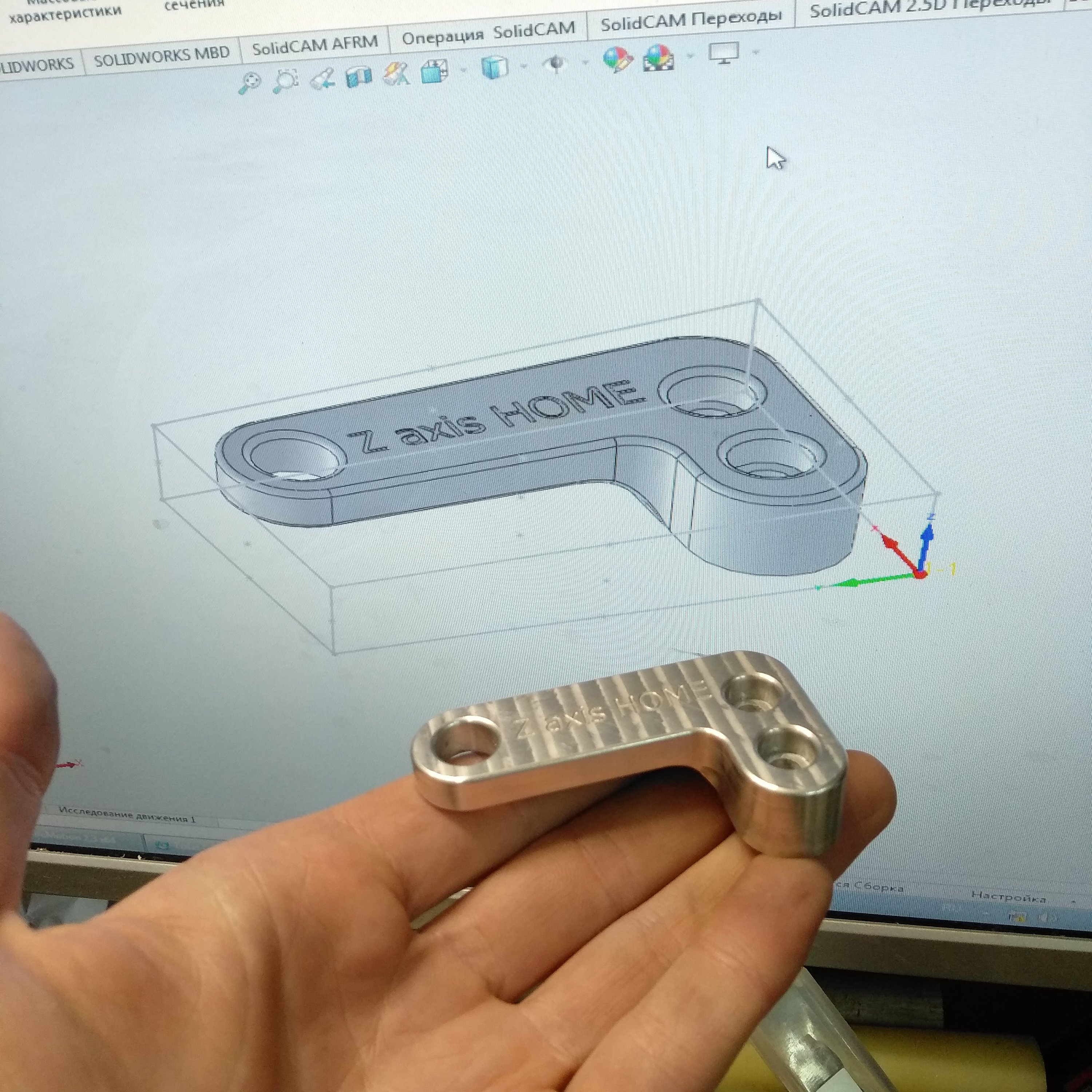

Развлекаюсь изо всех сил
IMG_20190226_140806.jpg (3139 просмотров) <a class='original' href='./download/file.php?id=157922&mode=view' target=_blank>Загрузить оригинал (1.6 МБ)</a>

Сообщение Umnik »
полукруглую фаску фрезкой с обратным радиусом делал?
Сферой

sima8520 писал(а):Визуализация - класс!
На мач3 уже и не хочется возвращаться
с калибровкой проблем небыло???7
http://www.zavetrom.ru
Калибровкой чего?

sima8520 писал(а):Развлекаюсь изо всех сил
Разведи акрил с фиолетовым красителем пищевым.) (Фиолетовый сильно ближе к чёрному в итоге будет, блеск самого люма оттеняет)
И залей надпись :) будет норм.
