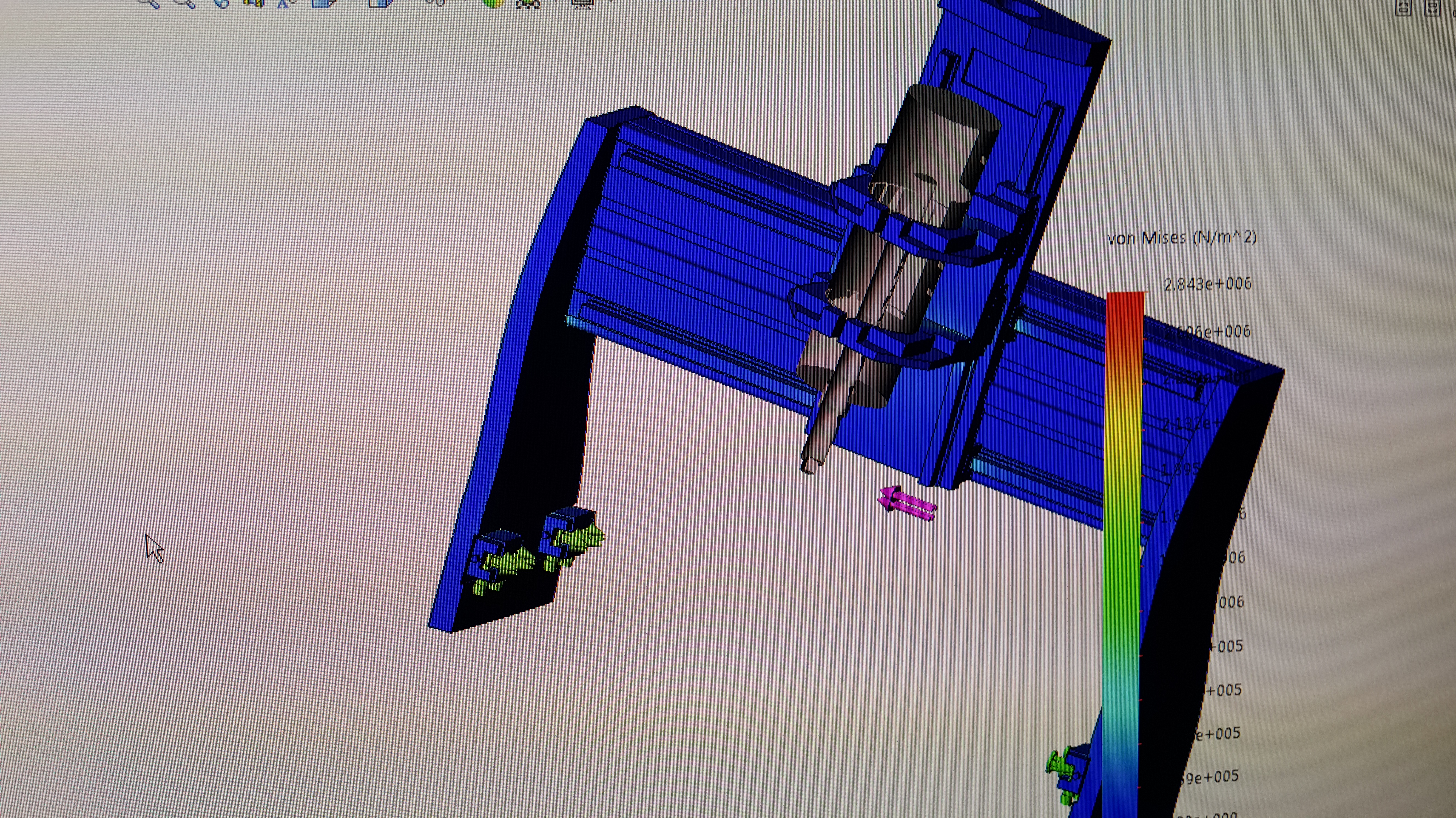

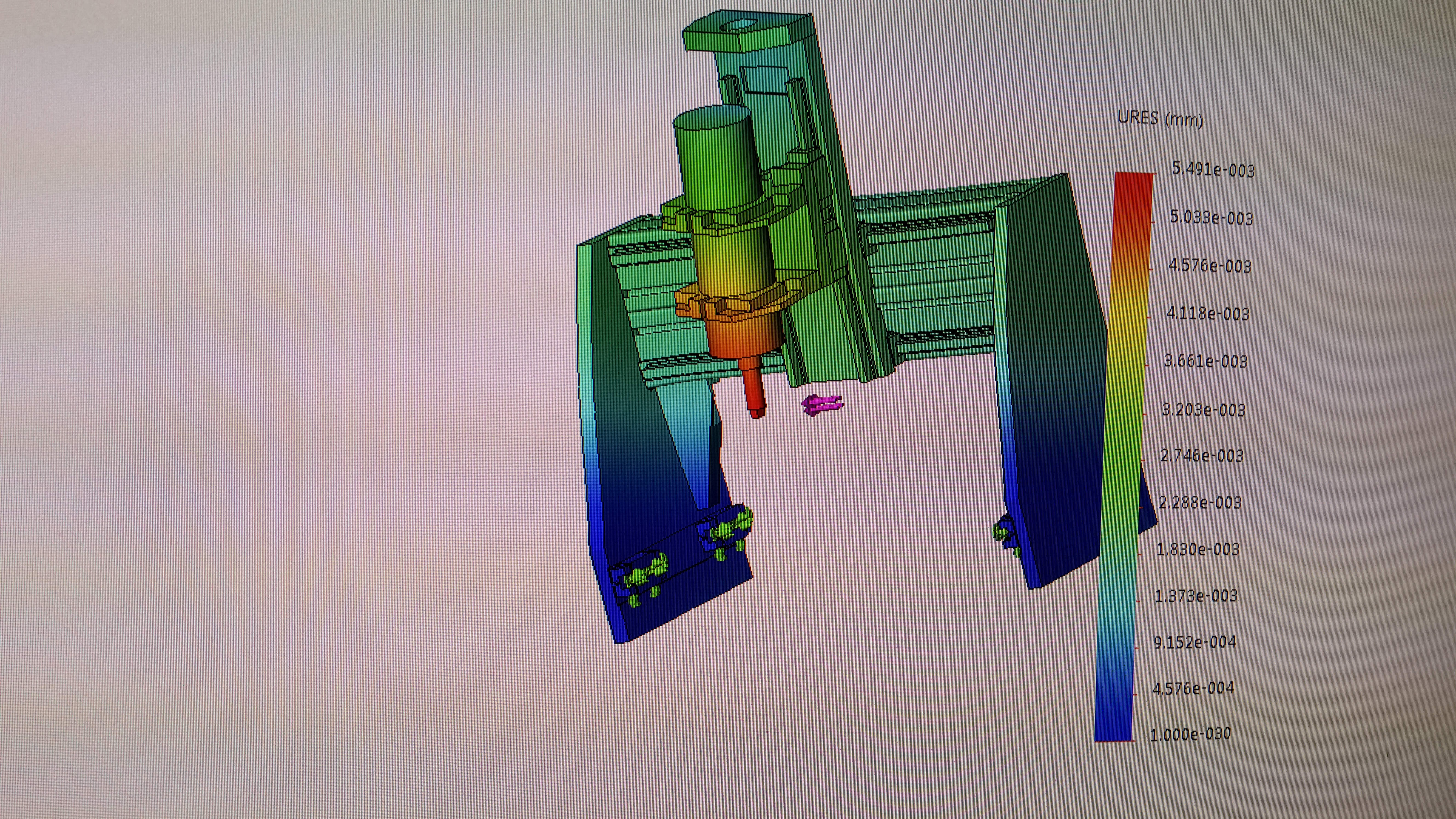

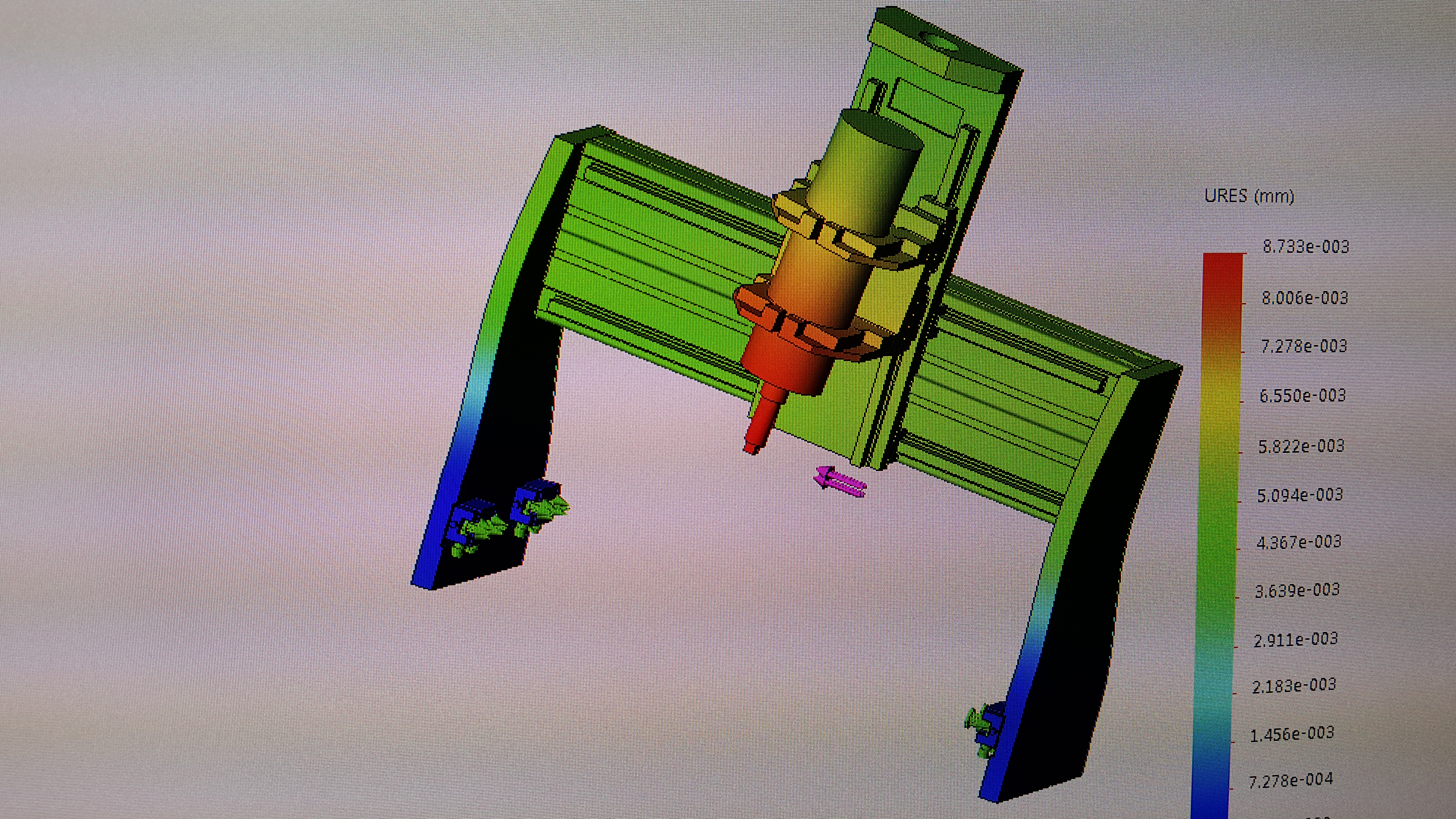

Сильно упрощенный портал вашей старшей конструкции (большой размер) в качестве референса чтобы в симе погнуть потренироваться. Болтовые соединения пока не дошли руки научится симулировать. Каретки и рельсы заменил ибо их нереально обсчитать. Шпиндель и фреза сделаны жесткие- не влияют на моделирование. на фото нагрузка 10кг к кончику фрезы вдоль портала (по Y) смещение 5,5мкм.
Если интересно могу сделать другие тесты.

Оч интересно. Но в реали цифра сильно другая. Лусше тестируйте станок 400х300 он есть живьем для сравнения.
Особенно интересен тест стоек портала с треугольными ребрами и без них.

для меня это приличный гимор брать другую сборку -так как я продираюсь через STEP. если скажете какие размеры в этой отредактировать - их же не много наверное изменяется?
Я крутил это дело - в укосинах самые большие деформации там где их крепеж к профилю.
ну и от условий теста будет зависеть - скажите куда ставим платформы, шпиндель на сколько выпускаем фрезу и в каком направлении давим на кончик (я полагаю это самое интересное если смотрим его отклонение). кроме отклонений есть раскраски по напряжениям и деформациям (не очень пойму разницу - похожи они)

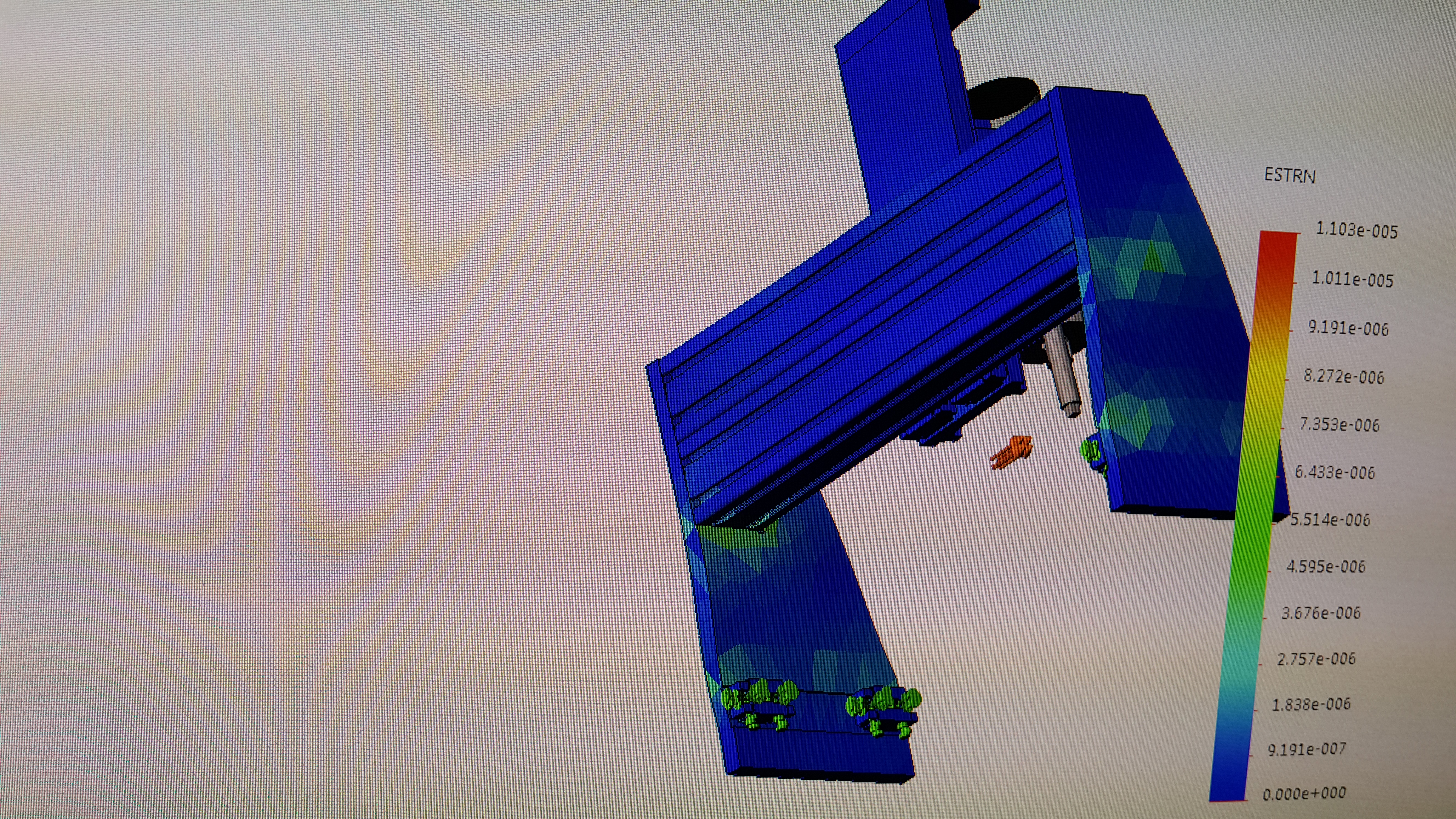

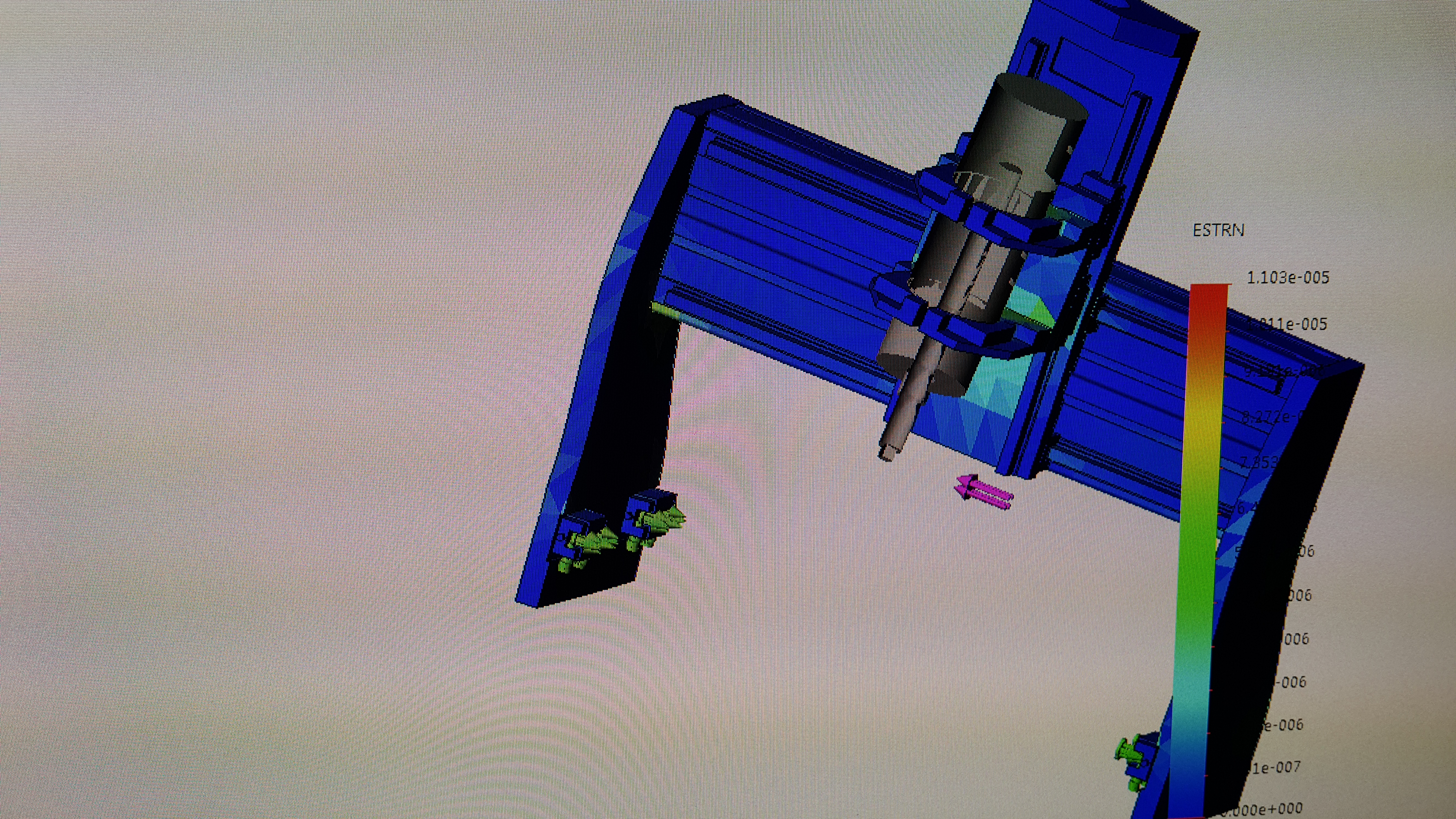

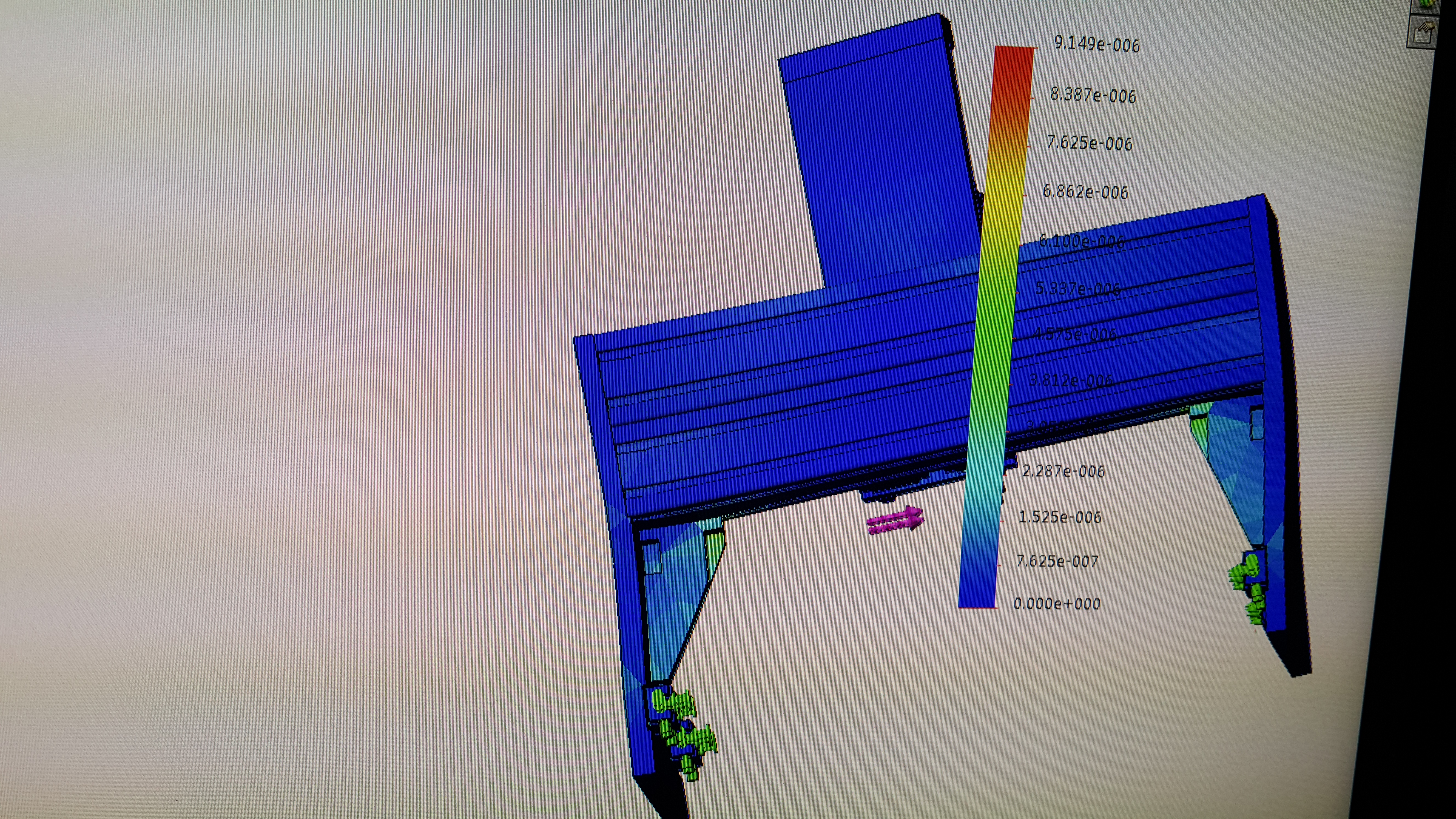

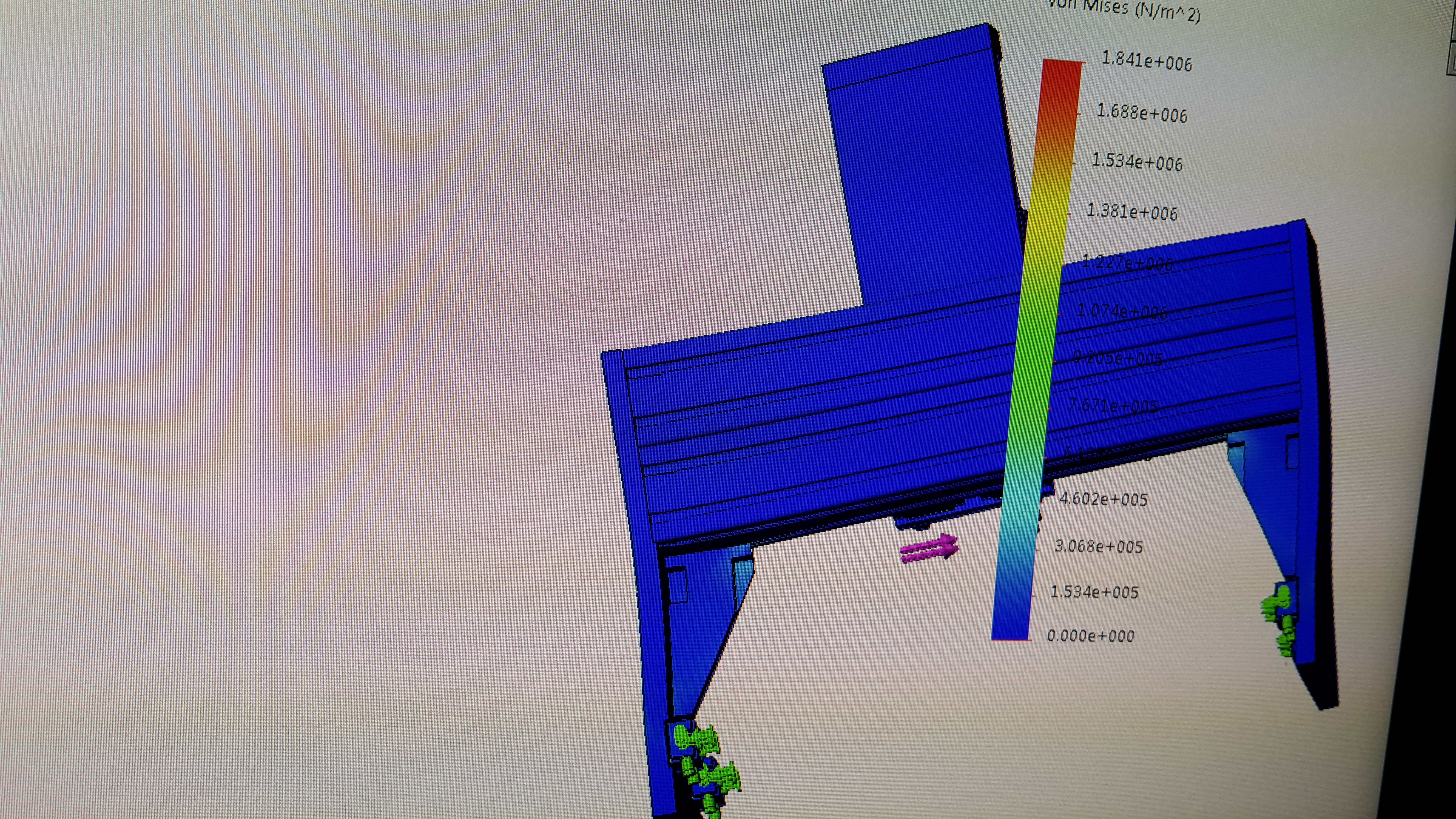

а там этого ничего нет.. там и рельсы и каретки самодельные и скругления поубраты.
сейчас сделаю тоже самое без укосин на том что есть

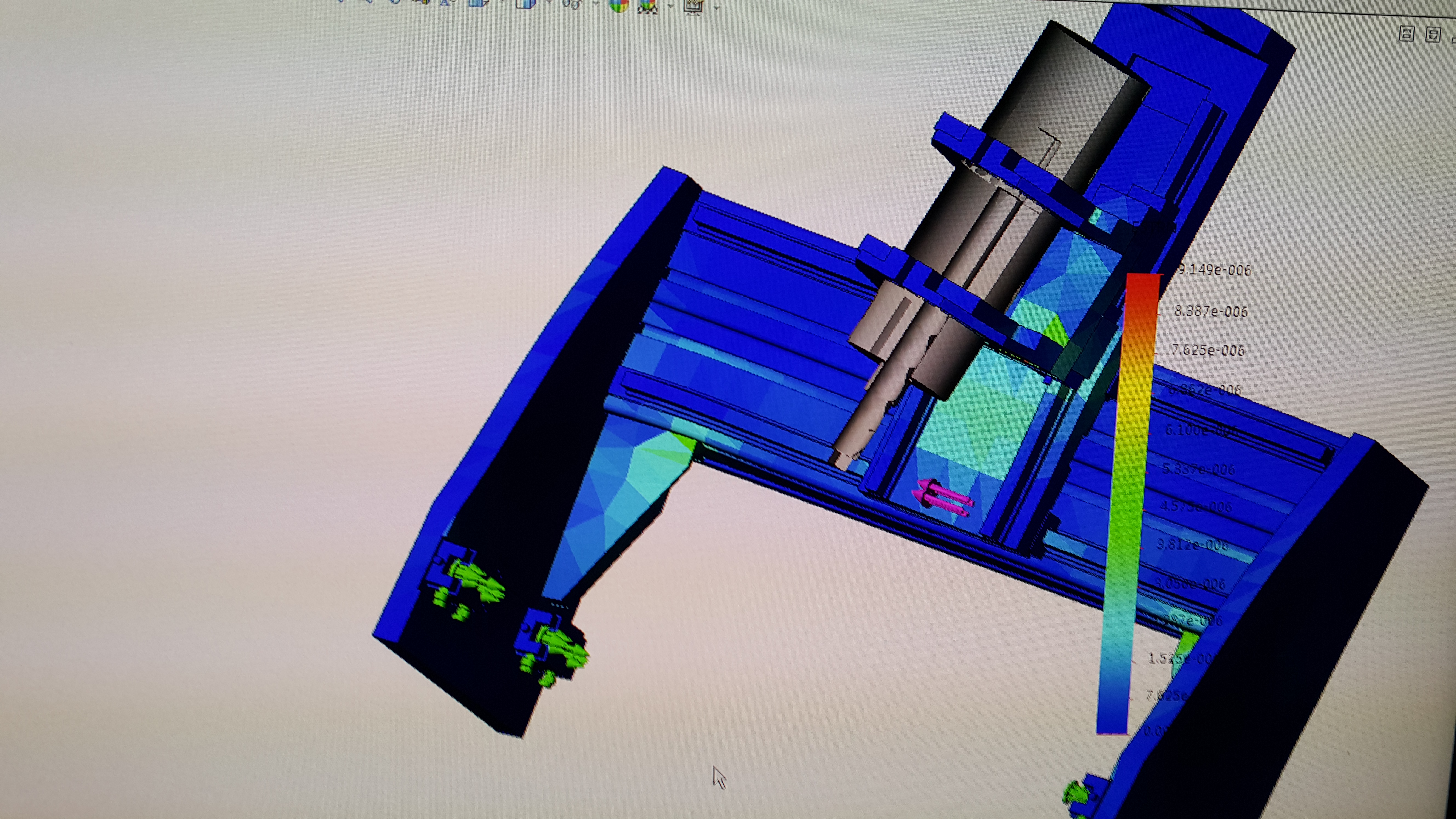

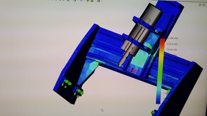

без укосин. Такое ощущение что укосины бы усилить

Укосины усиливать некуда. Но в реале на станке там очень немного набегает.
