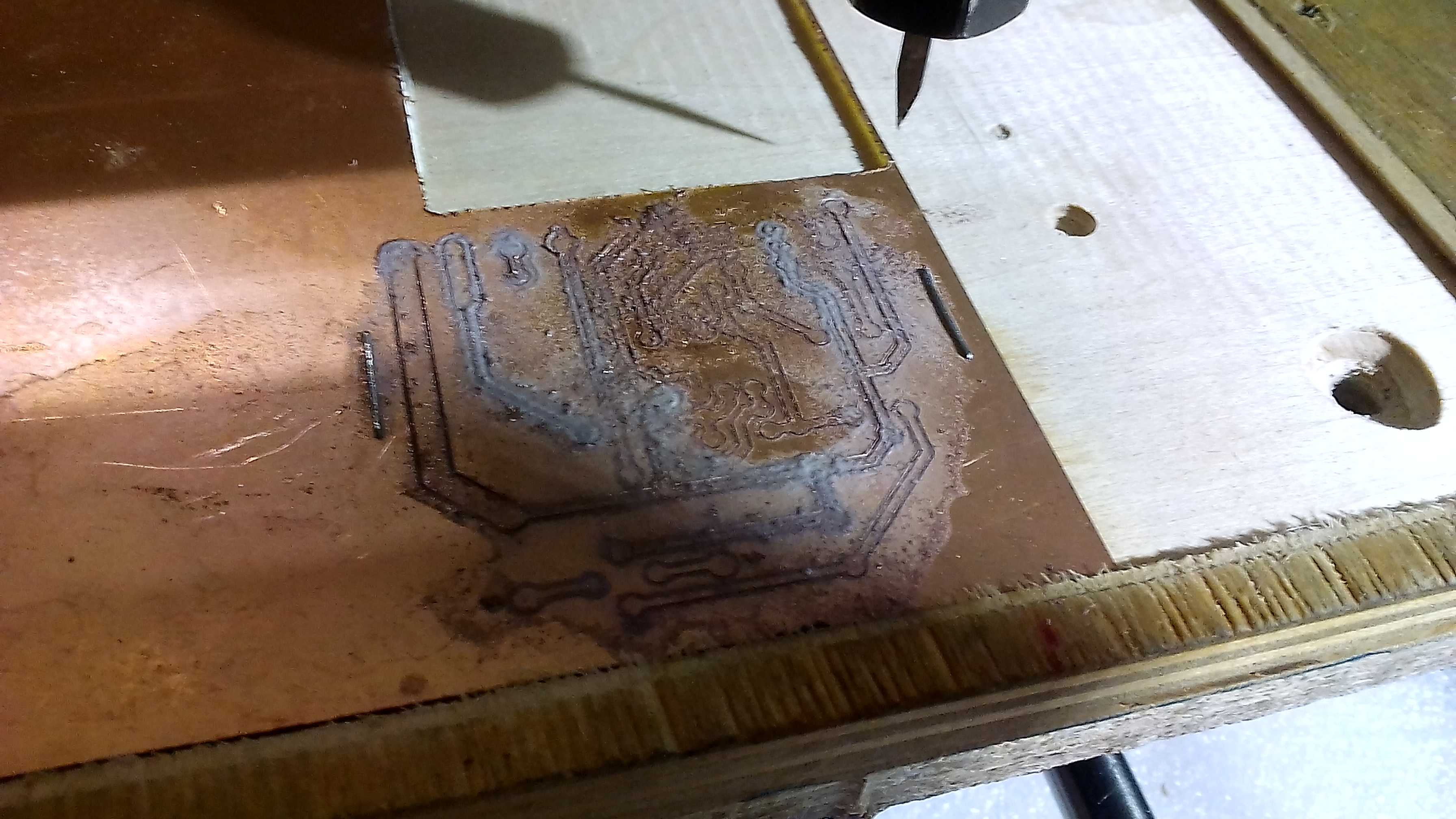

Погонял движок, как работает - мне нравиться.. мягко, тихо, без ощутимых вибраций. На этом радость заканчивается..
- Делал карту высот, но при работе, один фиг не прорезает фольгу... видать сказывается "люфт" двухстороннего скотча
плата в центре осей станка (4195 просмотров) <a class='original' href='./download/file.php?id=131388&mode=view' target=_blank>Загрузить оригинал (2.11 МБ)</a>

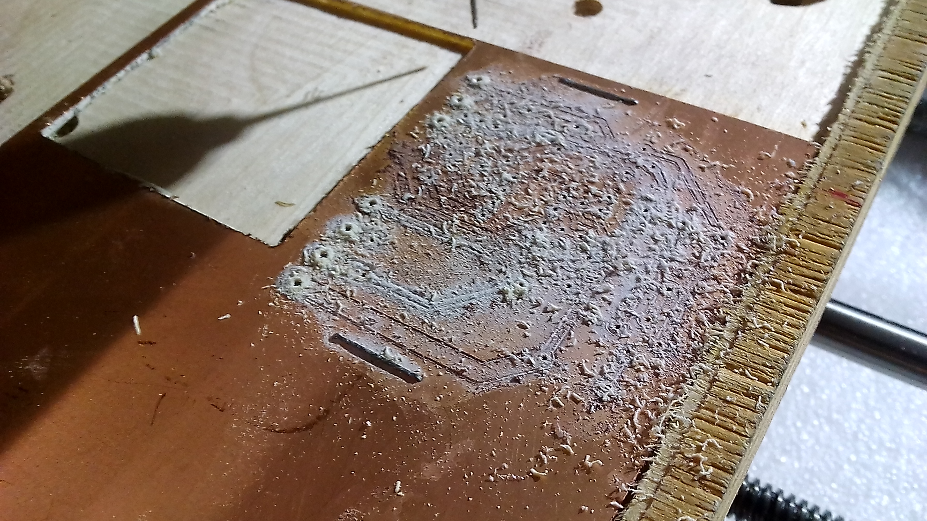

- По этой причине "на абум" выставил нуль по Z, ткнув щупом с центр листа текстолита... В самой карте высот перепад состовляет до 0.5мм..
так-что шанс остаться без дрожек вообще - был высок.. штихель 30 градусный
печаль-тоска.. (4195 просмотров) <a class='original' href='./download/file.php?id=131389&mode=view' target=_blank>Загрузить оригинал (1.84 МБ)</a>
печаль-тоска..
+ Похоже определил причину овальных отверстий.. он образуются только при сильном заглублении в текстолит, как в данном случае... виновника пока два.. скотч.. т.к он тянется под нагрузкой и люфт подшипников.. случайно заметил поведение тектолита и каретки на пятаках "с писюном"

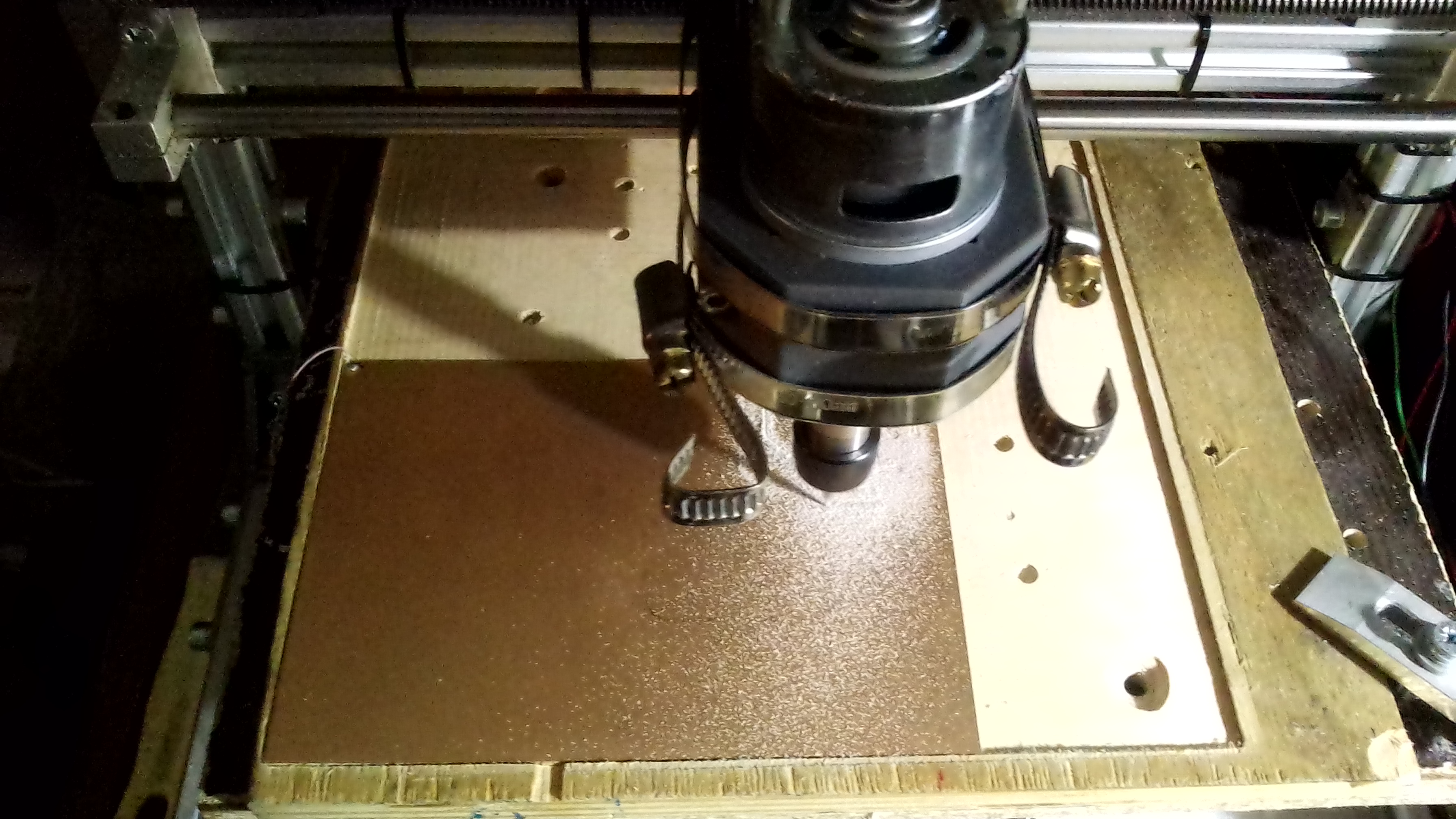

Есть такая мысль, что можно побороться, немного изменив "техпроцесс":
Теория: более серьозно подойти к фиксации текстолита, что-бы избежать его "люфта" под нагрузкой.. например лист фиксировать на скотч + шплинты от сломаных фрез.. На самой плате предусмотреть отверстия под мебельные скобы..
1. клеем текстоит к жертвеннику
2. 3 отверстия и вставляем шплинты
3. отверстия под скобы
Такой подход потребует расчёта шага для щупа при создании карты высот....
Менее геморный, но более дорогой - использовать не конусную фрезу.. а концевую двузаходную.. с пятной 0.2мм. Кстати - ширина гравированных дорожек чуть больше 0,45мм.. в них проваливается сверло 0,45мм..

iMaks-RS писал(а):Теория: более серьозно подойти к фиксации текстолита, что-бы избежать его "люфта" под нагрузкой.. например лист фиксировать на скотч + шплинты от сломаных фрез..
Я фиксирую края заготовки головками винтов (саморезов), под которые сверлю жертвенник.
Винты фиксируют от поперечного смещения и от задира краёв - но жать надо без фанатизма, а то середина запузырится. Полезно так же предварительно напрячь заготовку обратным выгибом - тогда винты прижмут края, а середина останется прижатой своей пружинной силой.
Штифты нужны для двухсторонки - но я с этим не заморачиваюсь.

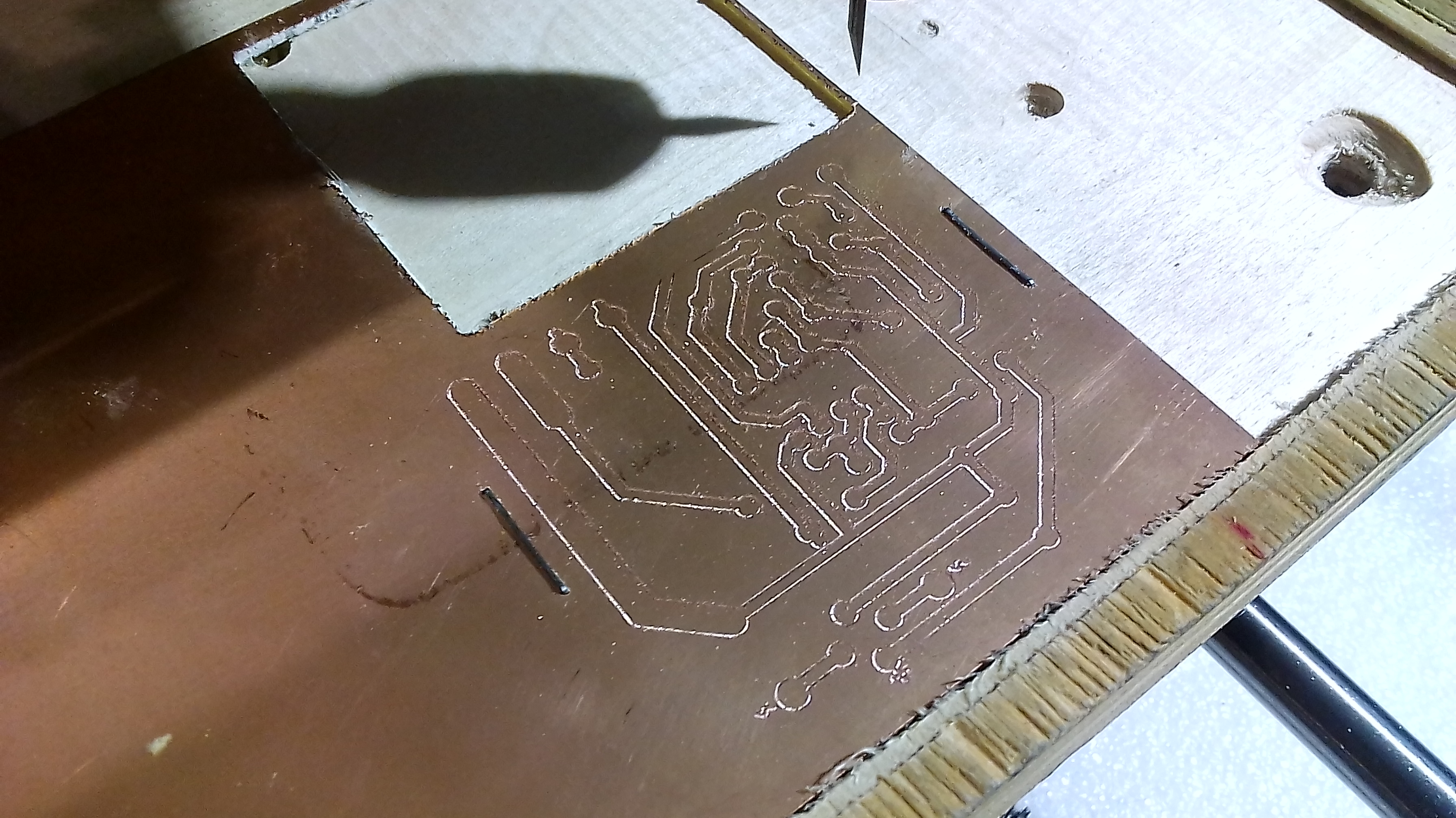

Сорри, я не понял: это миллинг, или это шкрябинг?
Удивили проеденные пятаки вокруг отверстий...
Если шкрябинг - то надо сначала сверлить, потом шабрить медь, потом красить. Тогда пятаки останутся правильными.
Если это миллинг - то я в недоумении...
iMaks-RS писал(а):У меня уже начинает иссекать азарт к этому конструктору..
И зря - всё в наших руках. На полдороге бросать - себя не уважать.
ХИНТ: я удовлетворён шкрябингом - качество вполне меня устроило и шайтан-машинка себя оправдала на 101%.

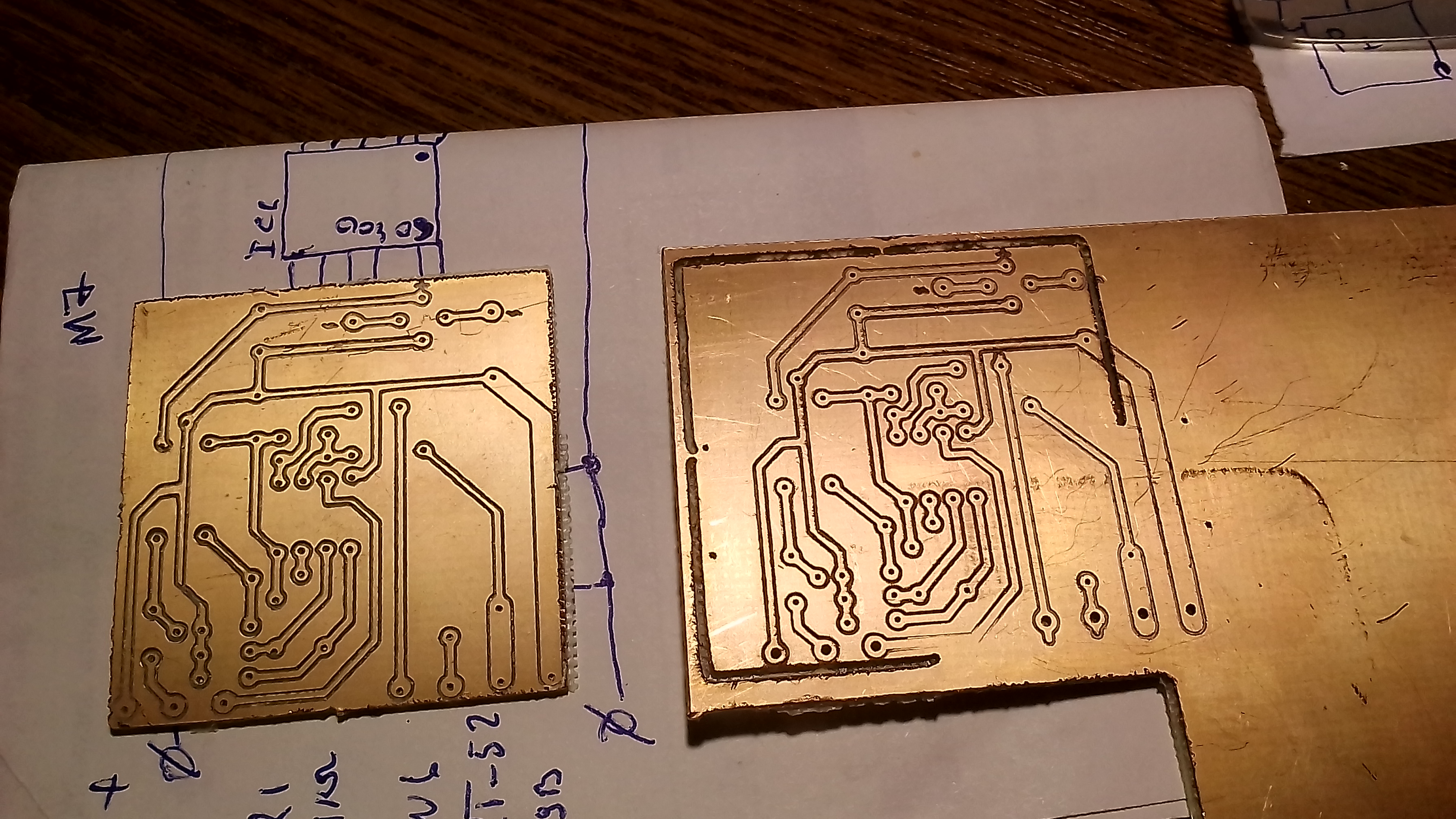

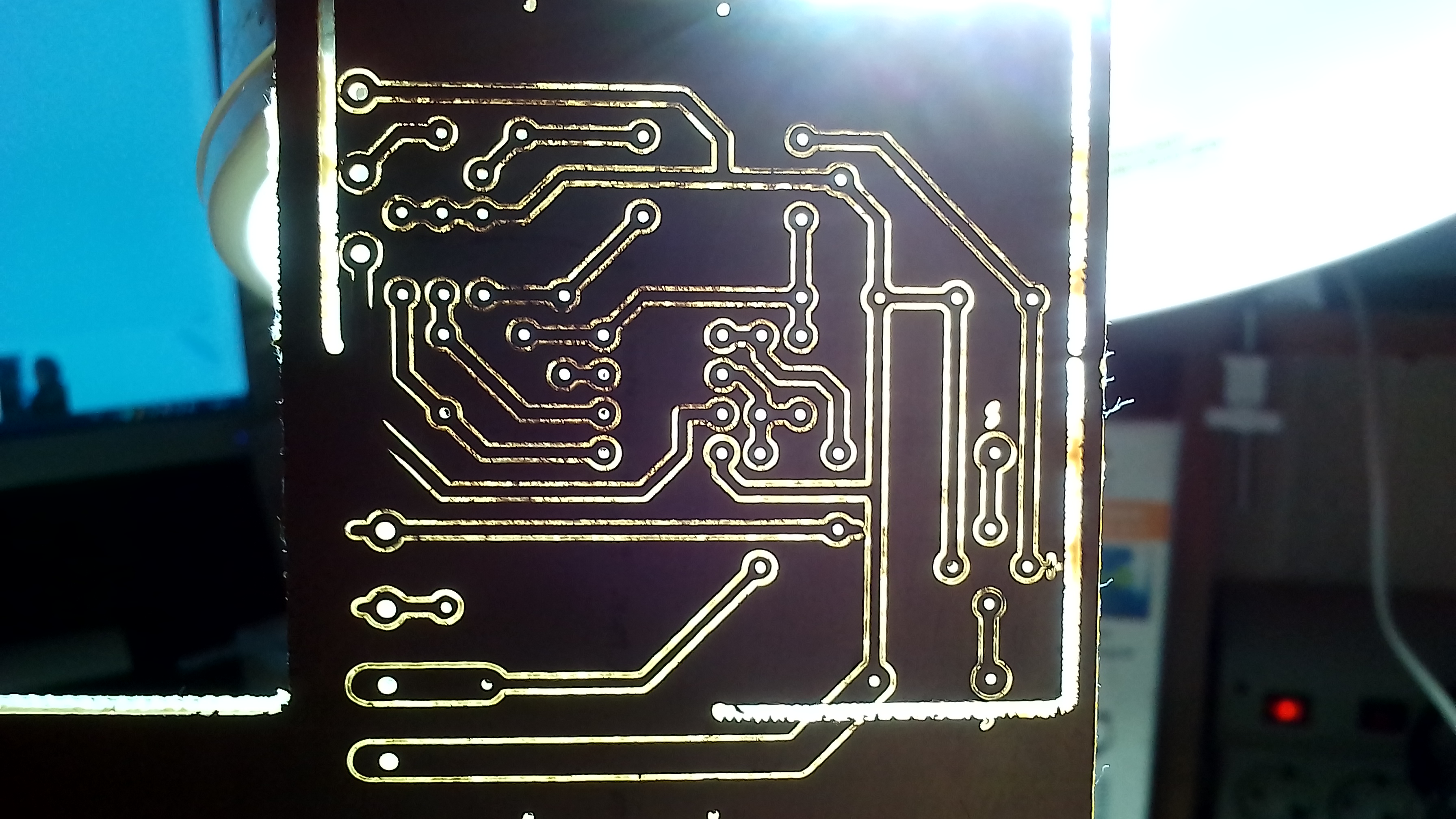

Это к сожалению.. результат миллинга.. плату на просвет запечатлел..
IMG_20180204_104452[1].jpg (4159 просмотров) <a class='original' href='./download/file.php?id=131402&mode=view' target=_blank>Загрузить оригинал (2.14 МБ)</a>
Плата электронной нагрузки от Владимира ("Старичок").

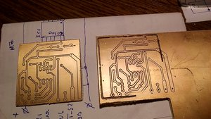

Пока решил одну сделать плату.. посмотреть как работать будет.. в диптрейсе делал под TL081.. заказал с китая 250е полевики и 081е ТЛ-ки.. Нужна двух-канальная раздельная для БП и одноканальный но на 100В примерно до 5А.. СКАТы нагружать.. редко приходят в ремонт.. но приходят.. А так основное с чем приходится иметь дело.. - это 5, 12, 19 и 24В
Дома нашлись скобы от степлера, замерил - по внешке 12.7мм, внутри 11.7мм, ноги по 0,5мм.. это так.. примерно-равно.. попробую сегодня на них зафиксировать, без скотча..
upd
Сделал в лэйоте макрос.. 2 отверсия по 0,6мм, расстояние 12.2мм. Подправил немного lay файл и кинул макрос под скобу.. Глубина сверловки, с учётом толщины тектолита 1.5мм - 5.2мм.. входят почти полностью, требуется на 1мм придать усилее. Из плюсов крепление на скобу.. можно поливать заготовку... при использовании скотча, он довольно часто отваливался от намокания..
Первый запуск, гравировкой на глубину в 0,06 в два захода оказался недостаточным..
работа на глубину 0,06 в два захода (4138 просмотров) <a class='original' href='./download/file.php?id=131416&mode=view' target=_blank>Загрузить оригинал (2.31 МБ)</a>
изменил параметры в FlatCam: глубина 0,1, с шагом 0,33.. На гравировку ушло 1ч 10 минут. Всё-таки 0,1 это много.. 0,08-0,09 должно быть достаточно с учётом люфтов...
работа на глубино 0,1 в три захода.. время на плату 55*55 ушло 1ч 10 минут (4138 просмотров) <a class='original' href='./download/file.php?id=131417&mode=view' target=_blank>Загрузить оригинал (2.34 МБ)</a>

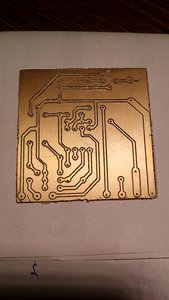

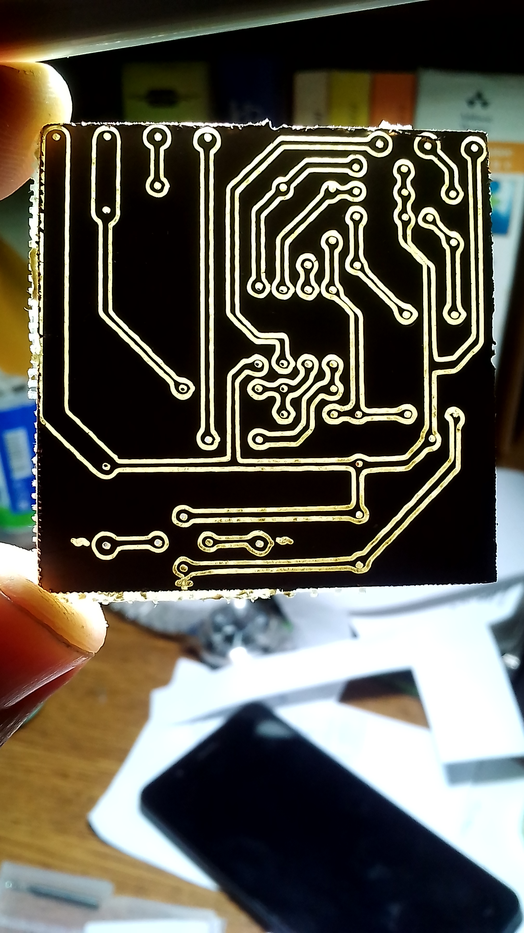

После сверловки (4138 просмотров) <a class='original' href='./download/file.php?id=131418&mode=view' target=_blank>Загрузить оригинал (2.95 МБ)</a>
После сверловки

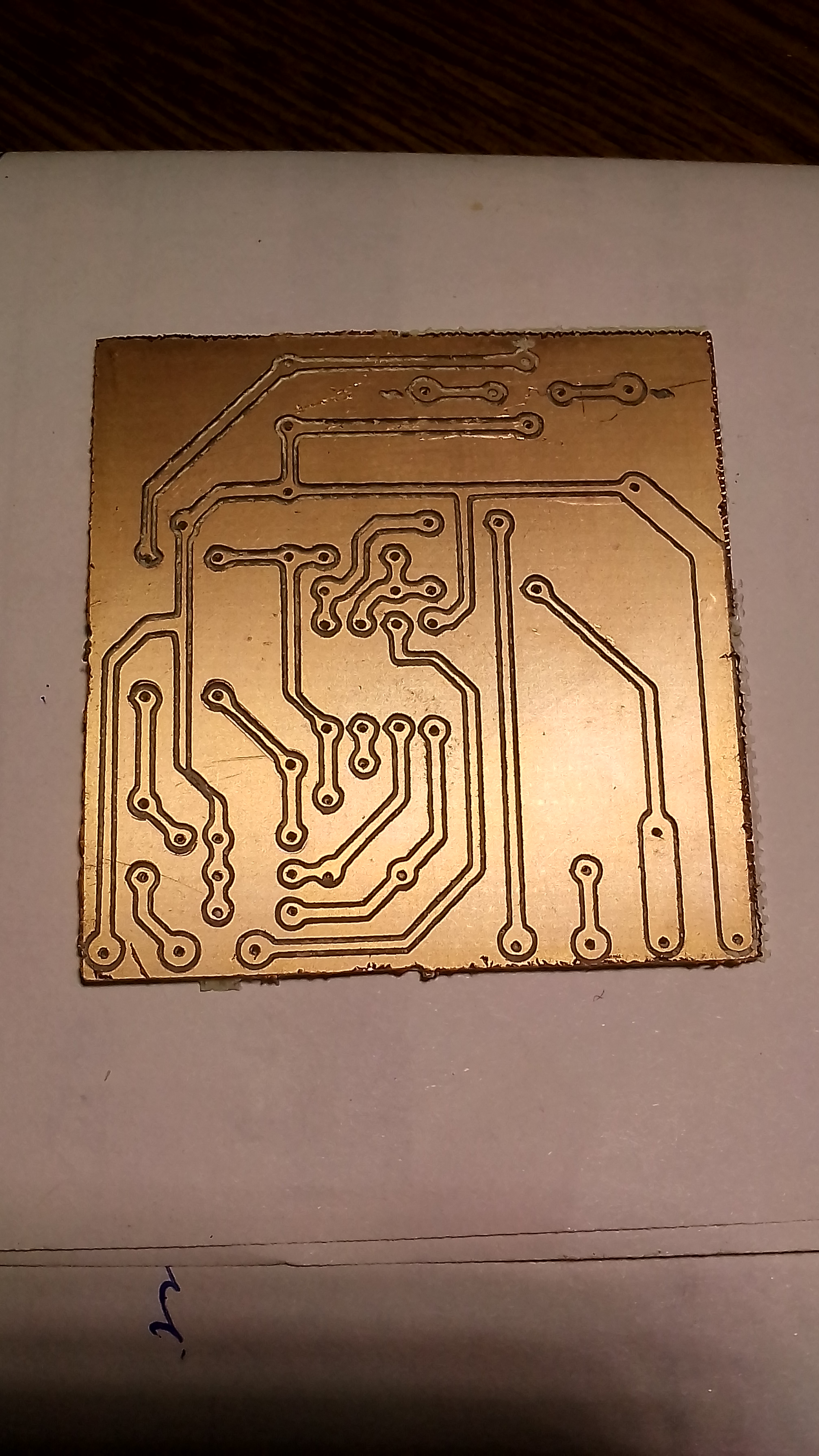

В общем получилось, но не без косяков... в одном месте не корректно получилась карта высот, и на финальной стадии.. тупанул уже я.. загрузил не тот файл обрезки.
тупанул... не тот файл обрезки выбрал.. (4138 просмотров) <a class='original' href='./download/file.php?id=131419&mode=view' target=_blank>Загрузить оригинал (2.44 МБ)</a>
Тем не менее на просвет видно мелкие перемычки...
На просвет видны перемычки и непрорез из-за некорректной карты высот.. (4138 просмотров) <a class='original' href='./download/file.php?id=131420&mode=view' target=_blank>Загрузить оригинал (1.92 МБ)</a>
здесь уже тоже моя вина.. т.к. я не заклепал заднюю крышку двигателя.. Люфты карты высот и перемычки - возможно связаны с этим фактом.. (я пока думаю, как сделать заднюю стенку из люминя.. нашёл отечественные радиально-упорные подшипники под размер 695х.. была мысль поставить пару штук..Хотя учитывая наличее "большого брата" и ожидание в 20х числах февраля механики "самыча", (profcnc 6040 ma), на который перекочуют вся электроника... Это просто трата денег в пустую.. имхо.. Хотя.. как показал текущий эксперемент.. можно делать гравировку, даже если плата находится в центре осей.. Нужно только гравирвоать в несколько заходов с подачей не больше 60мм. Плату фиксировать скобами, без скотча, использовать воду или силикон для смазки...

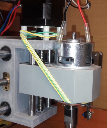

dale писал(а):о моим опытам улучшило результат применение резинок для подтяжки шпинделя вверх (этим немного выбрался люфт линейных подшипников)
Резинки ставлю - люфт убираю.
Но, к сожалению, это не способно компенсировать вибрации, возникающие из-за люфта.
Кроме того, резинки не убирают нелинейность жёсткости, приведённой к рабочей зоне - а это фатально флияет на качество реза (провоцирует прыжки инструмента, зависящие от вектора реза).

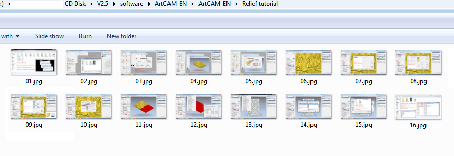

Приветствую!

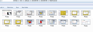

А можно выложить все эти картинки?
cd.png (4007 просмотров) <a class='original' href='./download/file.php?id=131482&mode=view' target=_blank>Загрузить оригинал (117.94 КБ)</a>
