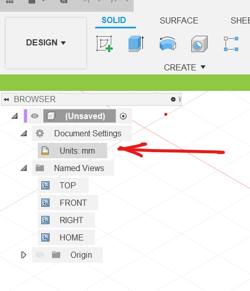

sima8520 писал(а):кто подскажет, в режиме эскиза ввожу размер линии, а оно мне единицы измерения в метрах рисует. в настройках учетной записи везде мм указаны.
вот тут. ну ещё можно "явно" указывать единицы измерения.
Аннотация 2020-07-22 004029.png (5556 просмотров) <a class='original' href='./download/file.php?id=184142&mode=view' target=_blank>Загрузить оригинал (33.96 КБ)</a>

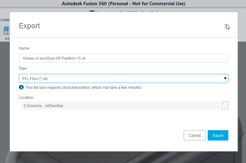

Подскажите можно ли сохранить модель в формате STl на рабочем столе?
при выборе "зкспорт" сохраняется в формате F3d.Уп делаю в Арткаме

новенький писал(а):при выборе "зкспорт" сохраняется в формате F3d.
Надо выбрать тип экспорта (он последний в списке типов)
новенький писал(а):если правильно понял перевод,то нужно сначала сохранить в облаке.
а можно сразу на рабочий стол в STL?
Всё хранится в облаке. А пишет он, что преобразование задействует облачные ресурсы и надо подождать, когда он завершит его.
Насколько я помню, по завершению приходит извещение на электронную почту.

igorvpetrov писал(а): Всё хранится в облаке
это значит никак?
"В самом проекте тела и компоненты можно экспортировать в формат STL. Для этого в браузере нужно кликнуть правой кнопкой на компоненте или теле и выбрать Save As STL.""-это про что вы сказали?

При экспорте вместо .f3d можно выбрать любой другой формат из списка.

новенький писал(а):это значит никак?
Это значит можно.
Причем с любого компьютера, подключенного с интернету.
Правой кнопкой можно экспортировать деталь, выбором из меню - всю сборку. Суть не меняется.
P.S. формат STL для F360 не родной и работает он с ним медленно.

построил модель,нажимаю "сохранить",выбираю в списке Stl -появляется надпись красным,и так любой формат кроме f3d.
повторюсь,мне нужна эта модель в формате stl для того ,что бы в Арткаме получить код.

новенький писал(а):повторюсь,мне нужна эта модель в формате stl для того ,что бы в Арткаме получить код.
в F360 есть свой, не менее эффективный, CAM

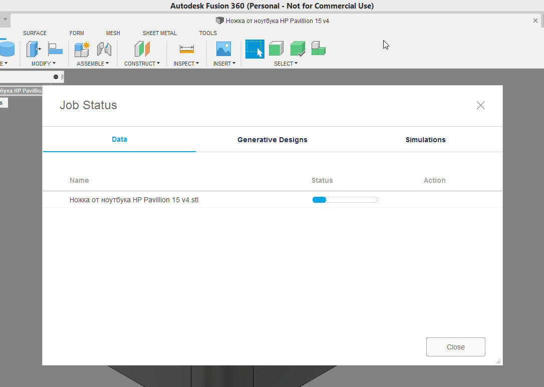

Экспорт в STL
2020-07-24_222901.jpg (5445 просмотров) <a class='original' href='./download/file.php?id=184211&mode=view' target=_blank>Загрузить оригинал (54.66 КБ)</a>
2020-07-24_222942.jpg (5445 просмотров) <a class='original' href='./download/file.php?id=184212&mode=view' target=_blank>Загрузить оригинал (79.23 КБ)</a>
Re: Fusion 360
подтверждаю, фьюжен отлично кушает стл и генерирует по стл Г-код

на первом фото-в этом окне, при выборе формата ,можно выбрать только F3d.остальное высвечивает красным .Получилось сохранить в этом формате прямо на рабочем столе

Правой кнопкой на теле/компоненте - save as stl. Этот способ локальный, не задействуется облако...
