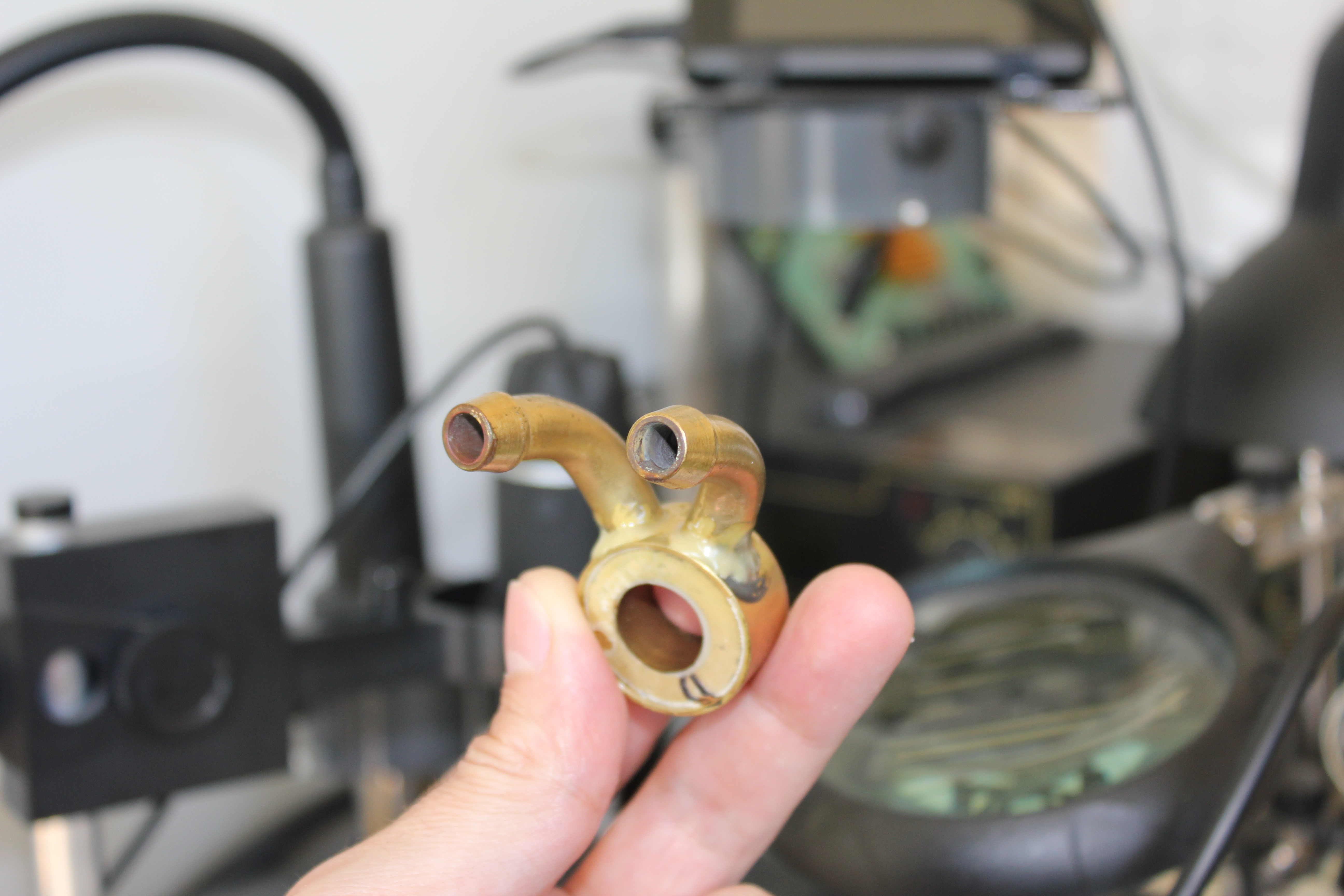

Если говорить про практическое охлаждение CO2 трубки.. тоже хотел замутить чиллер, а потом увидел здесь, вроде aftaev писал, трубка в водопровод + трубка в канализацию. В водопроводе температура вполне подходящая, поток воды ставиться чут-чуть, расход по деньгам за воду сопоставим с расходом электроэнергии на чиллер, затраты на "систему" охлаждения не сопоставимо меньше. Так что я для себя уже нашел решение :)

Этот только если водопровод с хорошей водой и без счетчика... Если вода не очень - будет засоряться алюминиевый охладитель возле полупрозрачного зеркала. Такая система это личное дело каждого, но советовать кому либо такую систему я бы не стал.

Вот факты.
1. Расход электроэнергии чиллера CW-5000 - 0.002$/час, при цене за холодную воду 0.01$/м.куб, её надо 200 литров в час сливать, чтобы сравняться по цене с расходом электроэнергии на чиллер. Вполне реально, даже если есть счетчик воды.
2. Вот как "засорился" охладитель возле полупрозрачного зеркала за шесть с хвостиком месяцев эксплуатации с проточным охлаждением из-под крана
IMG_6288.JPG (5380 просмотров) <a class='original' href='./download/file.php?id=29357&mode=view' target=_blank>Загрузить оригинал (4.79 МБ)</a>
небольшой налет есть, но на охлаждение не влияет.
Но это не призыв "делай как я", а просто... не сметь блин делать по-другому!!! :twisted: :hehehe: .

У меня значит ситуация с водой более печальная. Фоток нет, но я сначала выковыривал грязь механически, а потом раствором лимонной кислоты промывал систему. Но у меня этот охладитель алюминиевый, может тоже как то влияет...
Вода у меня просто "прелесть", особенно хорошо это видно в электрочайнике, на тэне стиральной машины и в бачке унитаза, хотя на вводе в дом стоит фильтр 10 мкм.
