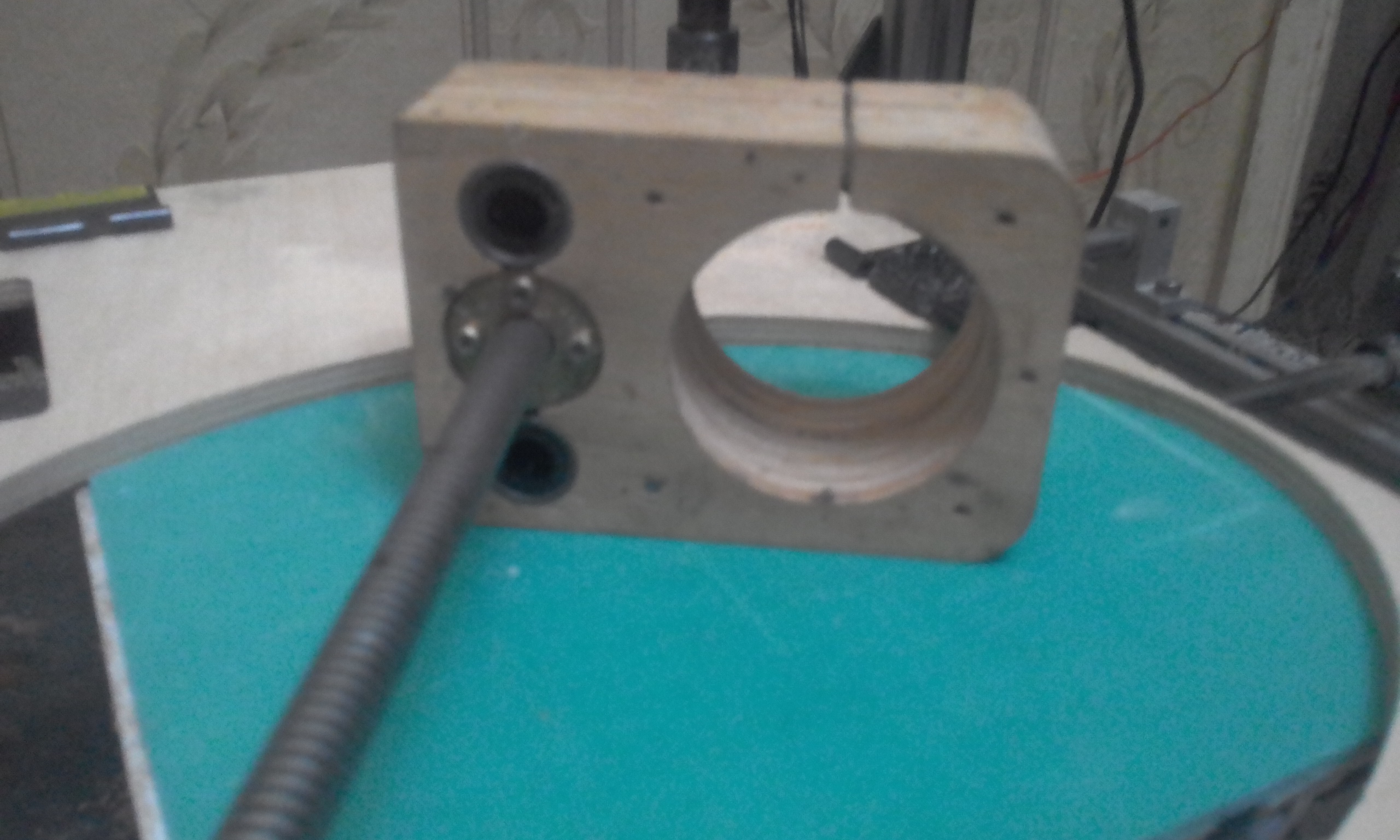

xfire писал(а):Товарищи, Здравствуйте.
С момента покупки были мерзопакостные вибрации фрезы на шпинделе начиная от 8500 до 10000 оборотов, которые визуально разумеется видно.
Подтягивал, подтягивал болт у холдера мотора, что по началу помогало уменьшить вибрации, и в итоге доподтягивался, что литой пластик в месте болта лопнул по шву...
Не могу теперь найти на том же Али всю ось Z в сборе (с литым холдером), или на крайний случай само литое крепление (только не совсем представляю как безболезненно его вытащить из направляющих от шаговика).
Будьте добры, поделитесь пожалуйста ссылочкой где можно купить ось Z в сборе, что бы под лазер + мотор были пазы.
Спасибо.

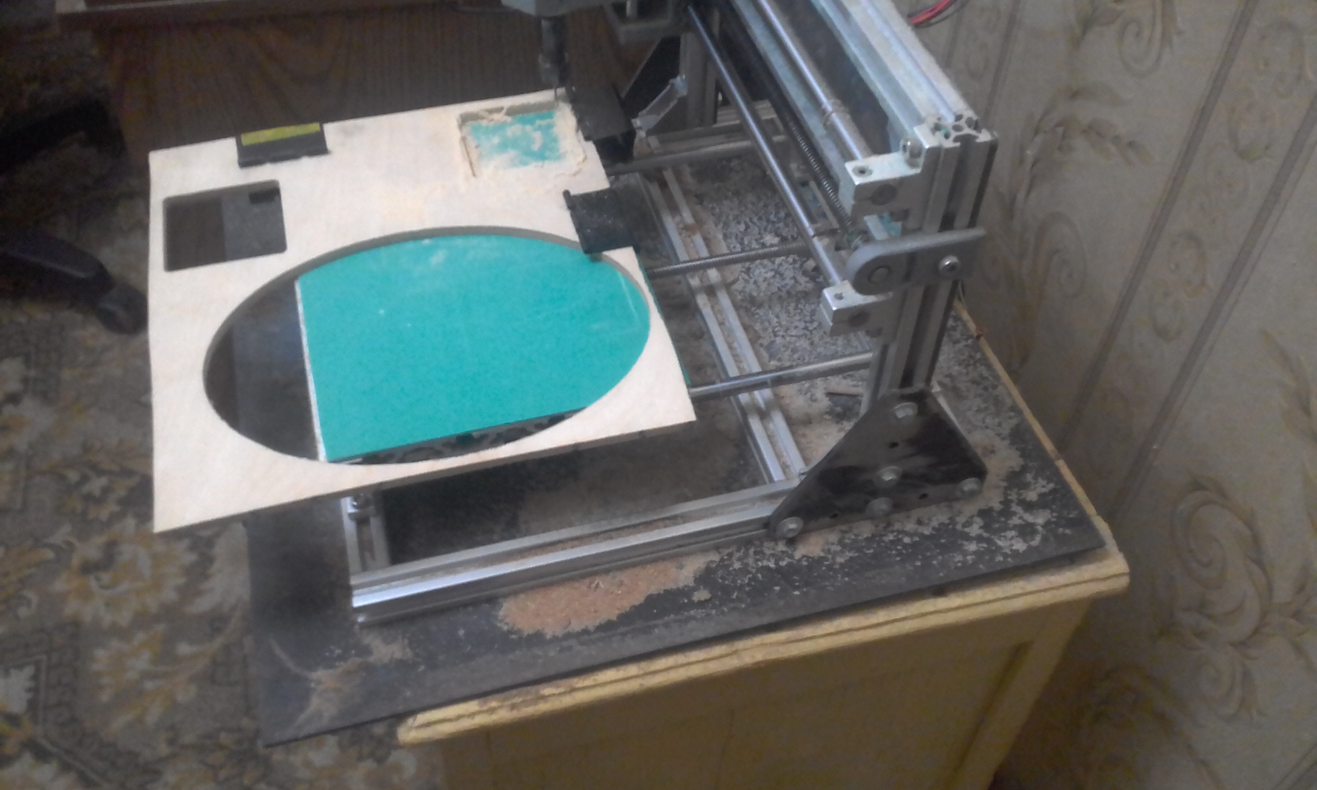

Как сказал господин iMaks-RS, выточите себе на этом же станке кронштейн крепления двигателя из фанеры, я где-то в этой ветке оставлял даже чертежи каретки. Снимаются направляющие очень легко. Под шаговиком (где стойки) есть четыре болта которые отстегивают шаговик. Дальше все просто :) Выкручиваем винт и выдавливаем вверх направляющие (есть даже дырки внизу оси Z для этого).
Для peratron по замене дурилок картонных :) Зима, лень, сонное настроение :) По весне закажу пару рельс MGN15 и продумаю крепление на штатный профиль и сделаю новую ось Z полностью, а вот потом посмотрит имеет ли это смысл.
ЗЫ. Подвижный стол буду в скором времени переделывать на рельсы. Идея добавить перемычек из профиля 20х20 внутри нижней рамки с расчетом чтобы рельса крепилась к профилю. и также поставить линейники для рельсы и т.д. А да все это будет собрано на стальной пластине 4мм. Примерный вариант фоток я уже кидал.
ЗЫЫ. Я понимаю что это расточительно но поиграться то хочется :)

Mkishimoto писал(а): выточите себе на этом же станке кронштейн крепления двигателя из фанеры, я где-то в этой ветке оставлял даже чертежи каретки
А поточней можно?
А поточней можно?
Настаноквариант2.rar
Один из вариантов который выкладывал под фанеру 4мм
(22.71 КБ) 276 скачиваний
Настаноквариант3чертеж.rar
Неоконченный вариант под фанеру 6 мм (пока только средние 2 пластины с неподогнанным размером под т-гайку.

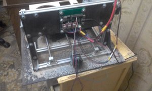

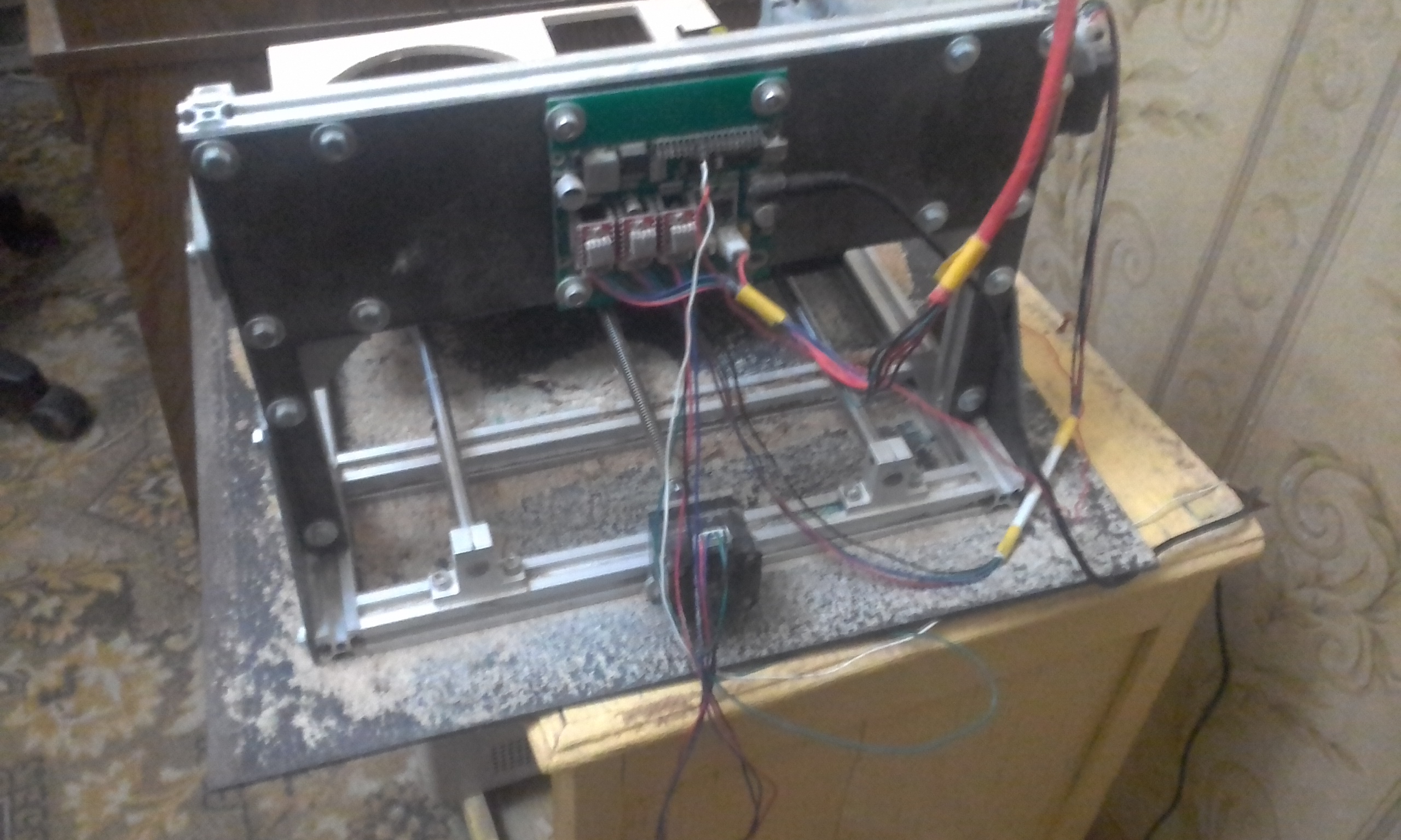

Укреплениестанка.rar
Станок укреплен вот такими пластинами. Размеры в данном чертеже не гарантирую. Для резки по моему менял их, точно не помню, если нужны то найду правильные.
(11.79 КБ) 299 скачиваний
Укрепление станка (вибраций из за веса стало меньше) (3656 просмотров) <a class='original' href='./download/file.php?id=131215&mode=view' target=_blank>Загрузить оригинал (1.19 МБ)</a>
Укрепление станка (вибраций из за веса стало меньше)  Плата управления будет убираться со станка в отдельную коробку. (3656 просмотров) <a class='original' href='./download/file.php?id=131216&mode=view' target=_blank>Загрузить оригинал (1.24 МБ)</a>

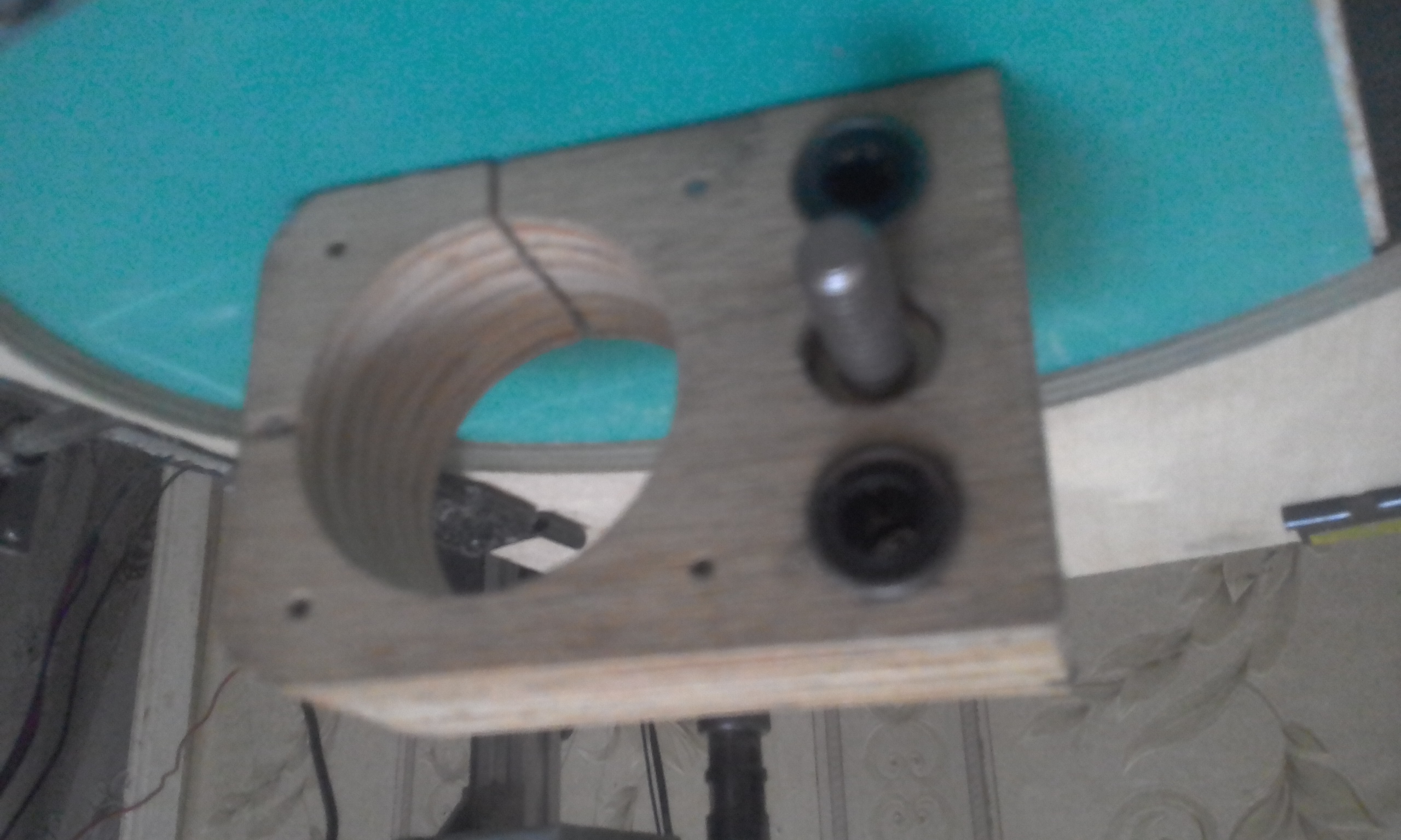

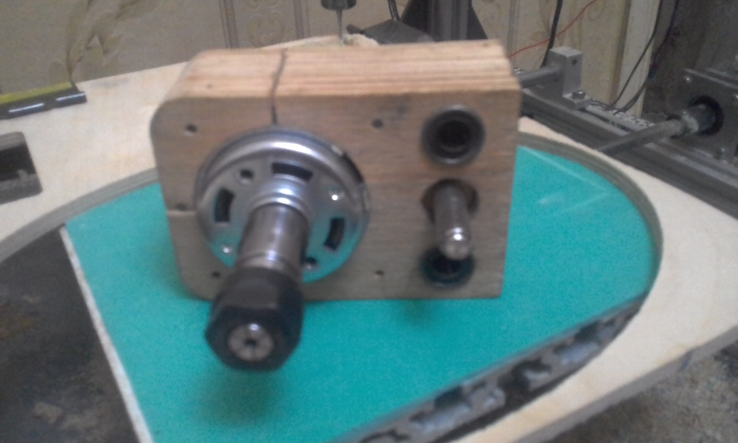

Вариант кронштейна, стягивался простым хомутом (вариант забракован как неудобный) (3656 просмотров) <a class='original' href='./download/file.php?id=131219&mode=view' target=_blank>Загрузить оригинал (1.14 МБ)</a>
Вариант кронштейна, стягивался простым хомутом (вариант забракован как неудобный) (3656 просмотров) <a class='original' href='./download/file.php?id=131221&mode=view' target=_blank>Загрузить оригинал (1.13 МБ)</a>
Вариант кронштейна, стягивался простым хомутом (вариант забракован как неудобный) (3656 просмотров) <a class='original' href='./download/file.php?id=131222&mode=view' target=_blank>Загрузить оригинал (1.15 МБ)</a>

xfire писал(а):Подтягивал, подтягивал болт у холдера мотора, что по началу помогало уменьшить вибрации, и в итоге доподтягивался, что литой пластик в месте болта лопнул по шву...
В чём проблема закрепить 775 за передний подшипниковый щит при помощи накладной паластины, привёрнутой к нижней поверхности холдера?
ХИНТ: это решение хорошо ещё тем, что к этой накладке можно крепить движки меньшего калибра - которые по определению дадут уменьшение вибраций. Например - 545 или 390, коих совершенно достаточно для работ по печатным платам. Не всем нужно 3д-карвингом баловаться - хватит и плоскостных обработок (платы, передние приборные панели и т.п.).
Даунгрейд шпинделя в этом случае логичный и оправданный ход...

peratron писал(а): Ещё вопрос - насколько легко выбиваются линейные подшипники из зетки?
Из всего пластика на нашем станке все подшипники и т-гайки выдавливаются очень легко, причем назад посадка происходит без проблем и нарушений конструкции.
Если двигатели прикрепить к пластине прикрученной к родной каретке то теряем высоту посадки двигателя. Он не будет доставать до рабочего стола.

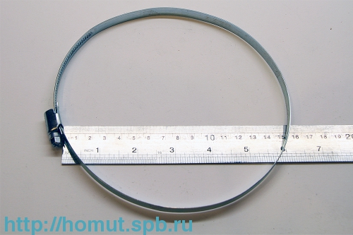

В любом автомагазине купите 2 хомута червячных 90-110 х 9 мм, они как раз обхватывают нашу каретку (использую формулу диаметра окружности из периметра, считаем диаметр из периметра=300 получаем диаметр 95.4). В понедельник пойду куплю хомутиков и попробую стянуть каретку в зоне двигателя, у меня она кстати тоже лопнувшая.
xnm027lk8jiwuolyek7tm2661kz8ui3i146247189312317500.jpg (3612 просмотров) <a class='original' href='./download/file.php?id=131240&mode=view' target=_blank>Загрузить оригинал (113.41 КБ)</a>

Mkishimoto писал(а):Если двигатели прикрепить к пластине прикрученной к родной каретке то теряем высоту посадки двигателя. Он не будет доставать до рабочего стола.
У меня наоборот - как бы места мало и хотелось бы пы повыше.
Но в любом случае можно отрегулировать высоту прокладками над и под столиком. Положение не безвыходное...
