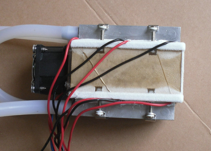

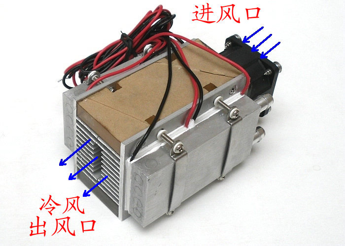

Имеет ли смысл поставить такую штуку для охлаждения воды(антифриза).
В кулере обычном стоит 1 элемент Пельтье, здесь 4. Вода бежит медленно, в кулере с питьевой водой тоже медленно.
589119061_507[1].jpg (4790 просмотров) <a class='original' href='./download/file.php?id=28961&mode=view' target=_blank>Загрузить оригинал (77.51 КБ)</a>
589119100_934[1].jpg (4790 просмотров) <a class='original' href='./download/file.php?id=28962&mode=view' target=_blank>Загрузить оригинал (69.82 КБ)</a>
Каждый элемент кушает 6А 12В. Т.е. нужен будет блок питания 220->12V 20A

Re: Хочу купить ЧПУ лазер (... но уже собираю сам)
Vladimir 2011 писал(а):Имеет ли смысл поставить такую штуку для охлаждения воды(антифриза).
Элементы Пельте имеет смысл применять только тогда, когда надо что-то охладить ниже температуры окружающего воздуха. В иных случаях они только уменьшают эффективность (КПД) системы охлаждения.
Сообщение AndyBig »
Vladimir 2011 писал(а):в кулере с питьевой водой тоже медленно
В кулере вода охлаждается предварительно в бачке. Смогут ли даже 4 пельтье достаточно охладить поток - большой вопрос.
