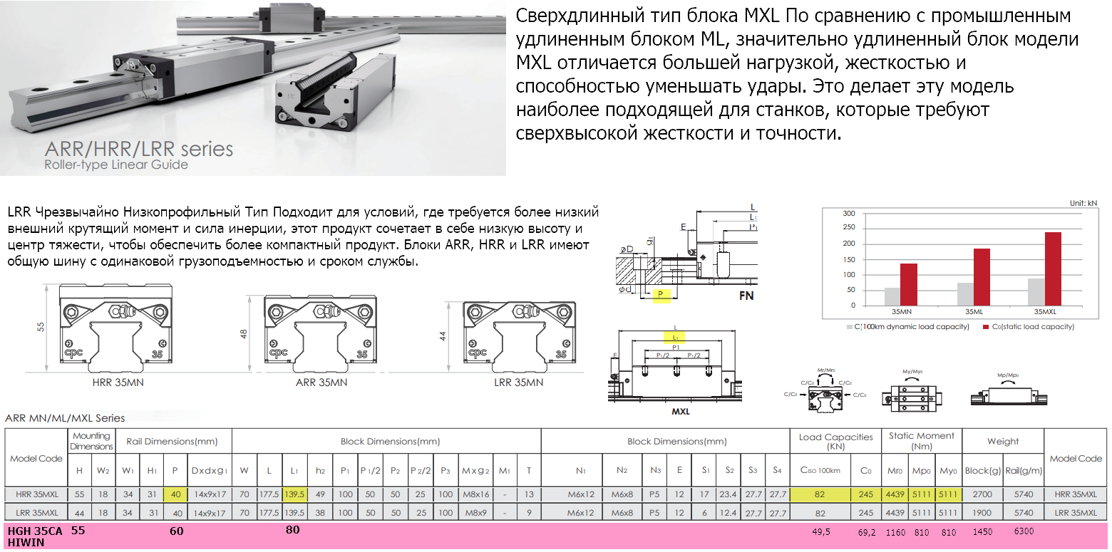

Hugo писал(а):Сделал для расширения крогозора сравнение кареток hiwin HGH35CA с CPC35MXL (каретки, которые применил автор видео, которое я выложил). Рельсы с каретками профессионального класса конечно, крепеж рельс через 40мм (вместо 60мм hiwin), ну и посмотрите, насколько характеристики нагрузок отличаются (отметил в таблице) от hiwin.
Ты сравниваешь роликовые рельсы с шариковыми. Ролики у хивина - серия RG.
Нет, Это вроде тоже шариковые, с которыми я сравнивал hiwin

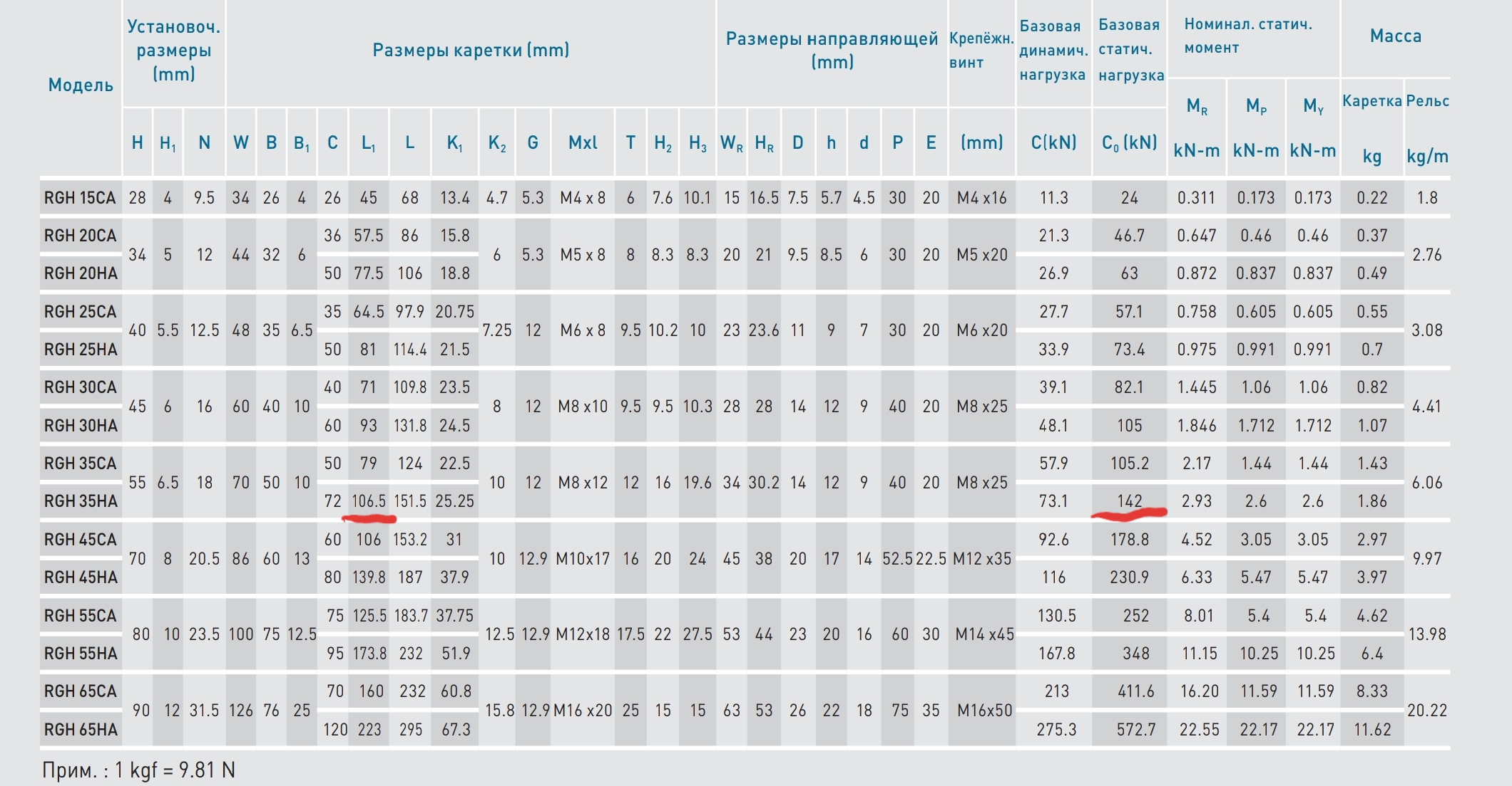

Hugo писал(а): Нет, Это вроде тоже шариковые, с которыми я сравнивал hiwin
ARC,HRC,ЕRC - шариковые, ARR,HRR,LRR - роликовые. Так на сайте по твоей ссылке. По форме рельсов сразу видно - плоскость где катаются ролики, а не скругления для шариков. У тебя даже на картинке написано "роллер тип", значит роликовые...:
Да, действительно, не заметил, что роликовые. Добавил роликовые HIWIN в сравнение, но все равно, они в разы по параметрам уступают. В сравнение взял безфланцевую каретку, так как у CPC тоже безфланцевая.

Hugo писал(а): Да, действительно, не заметил, что роликовые. Добавил роликовые HIWIN в сравнение, но все равно, они в разы по параметрам уступают. В сравнение взял безфланцевую каретку, так как у CPC тоже безфланцевая.
Разница по нагрузкам есть, но каретка хивин почти в два раза короче, естественно и нагрузочная способность меньше. При равных размерах разница была бы не очень большая.
