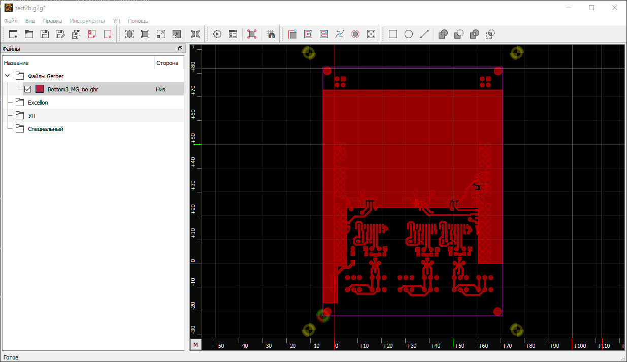

Очень интересная программа, начал изучать. Пока все 62 страницы обсуждения не осилил. Хотел бы спросить:
1. Есть ли где-то хотя бы минимальный мануал как работать с программой? Пока все приходится брать из обсуждения или методом научного тыка.
2. Стал загружать герберы. От MG и AD загрузились только сверловки, и то криво. А вот из старого доброго Пкада все зашло норм. Где-то есть настройка импортируемых файлов герберов? Ну, или рекомендации с какими параметрами их генерить, чтобы прога их распознала.
3. Я сгенерировал обход по контуру всех проводников. В одном месте случайно увидел, что фреза не прошла (было чуть Уже). Как-то можно помечать маркером такие места, что программа не смогла проложить траекторию фрезеровки? Ведь, если бы визуально не увидел, то запилил бы плату, запаял и получил коротыш со всеми вытекающими.

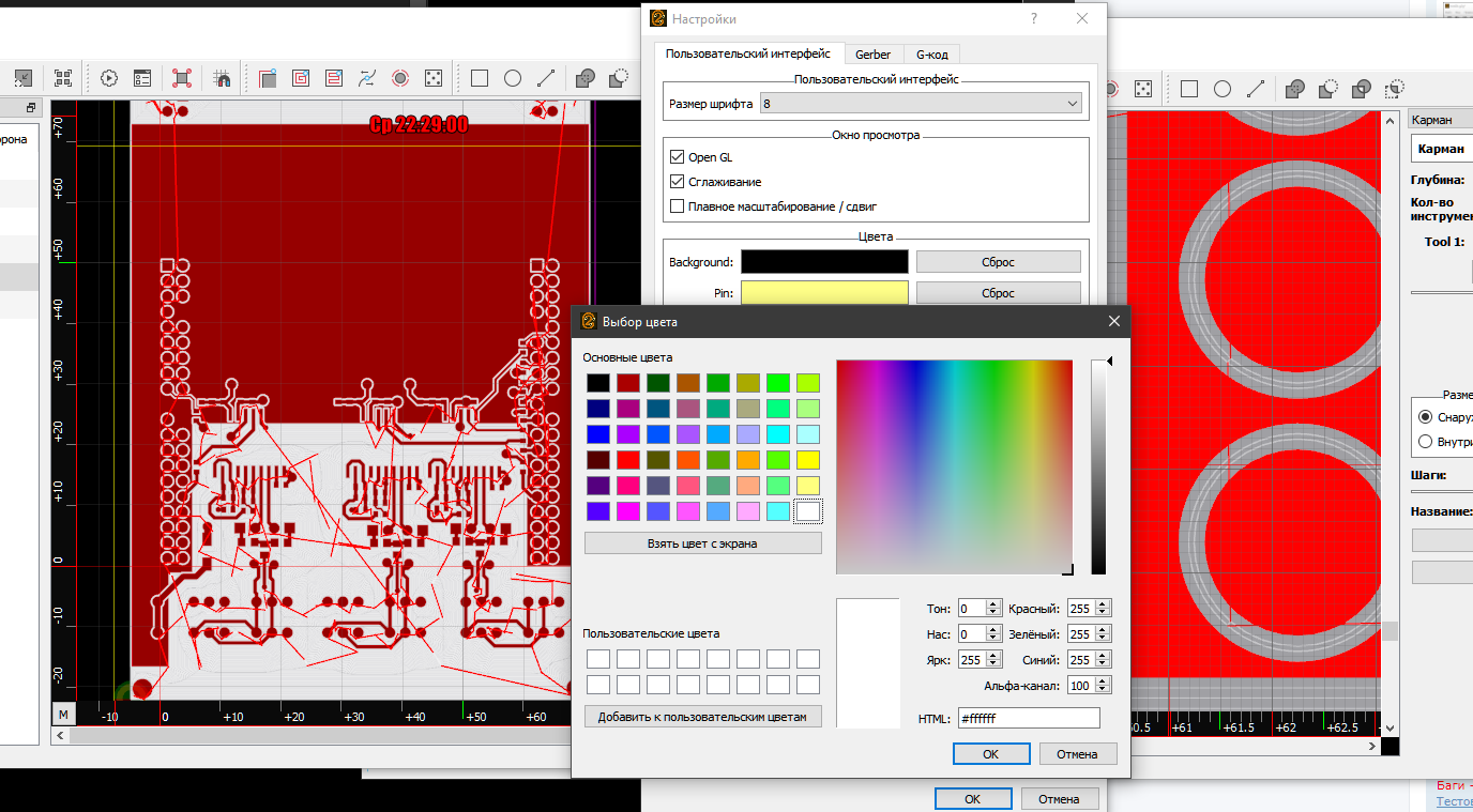

6. Как настроить цвета элементов, отображаемых в главном окне. Например, как мне изменить цвет отверстий?

semen72 писал(а): ↑ 2. Стал загружать герберы. От MG и AD загрузились только сверловки, и то криво
Герберы поддерживаются только формата X2.

П.С. Я ранее писал список хотелок, хотелось бы услышать Ваше мнение по тем пунктам: ерунда/интересно/надо/не надо.
Вот скриншот настроек гербера из не самого нового MG. С ними G2G гербер не видит. Что мне надо изменить, чтобы увидела?

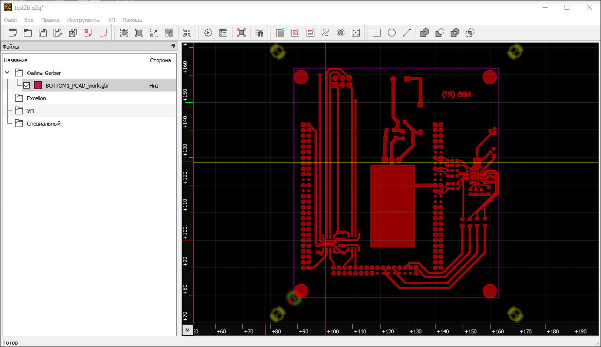

Потом я взял ПКАДовский гербер, который G2G видит, загрузил его в CAM350 и затем экспортировал из нее с теми же настройками. И уже G2G не видит. Кмк, так быть не должно.

Re: Grber2GCode (фрезеровка печатных плат на ЧПУ)
Добавлено: 02 сен 2020, 10:12
semen72
X-Ray писал(а): ↑ Очень интересно чего у вас там внутри.
Выкладываю архив с файлами. Прошу Вас посмотреть.
https://dropmefiles.com/DUNmd
Описание:
BOTTOM1_PCAD_work - Гербер из ПКАДа с стандартными настройками, видится.
bottom1_pcad_CAM350exp_no - Он же, экспортированный из CAM350, не видится.
BOTTOM2_PCAD_fake_no - он же, но выгруженный для теста в формате D, без апертур, ругается, не видит, логично.
Bottom3_MG_no - Гербер с вышеуказанными настройками из MG, не видится.
bottom4_cam350exp_no - он же, пропущенный через CAM350, не видится.
Bottom5_AD_no - гербер из AD с аналогичными стандартными настройками, не видится.
Добавлено: 02 сен 2020, 21:54
X-Ray
У вас все ключи параметров гербера какого то ... сохранены как угодно но не по стандарту
D:\Downloads\test2b\Bottom3_MG_no.gbr (1 совпадения)
Line 4: %FSDAX44Y44*% D?
D:\Downloads\test2b\bottom4_cam350exp_no.gbr (1 совпадения)
D:\Downloads\test2b\Bottom5_AD_no.gbr (1 совпадения)
Line 3: %FSAX44Y44*% где L?
D:\Downloads\test2b\bottom1_pcad_CAM350exp_no.gbr (1 совпадения)
Должно быть ↓
X-Ray писал(а): ↑01 сен 2020, 18:41 4.1 Format Specification (FS)The FS (Format Specification) specifies the format of the coordinate data – see 3.6.3 - used in operation commands. (The MO command specifies the unit in which the coordinates are expressed, see 4.2.) The FS command is mandatory. It must be used once and only once, in the header, before the first use of coordinate data. It is recommended to put it as the very first non-comment line.The syntax for the FS command is:
<FS command> = FSLAX<Format>Y<Format>*
<Format>= <digit><digit>
Вы похоже не читали пост ↑ и в файл не заглядывали.
А в BOTTOM2_PCAD_fake_no.gbr отсутствуют апертуры
Программа всё точно говорит, чего ей не хватает.
Поправьте в блокноте и будет вам счастье.
Снимок.PNG (4433 просмотра) <a class='original' href='./download/file.php?id=185655&sid=4d1af23beb654e9665845d98620807ee&mode=view' target=_blank>Загрузить оригинал (72.18 КБ)</a>
Снимок2.PNG (4433 просмотра) <a class='original' href='./download/file.php?id=185656&sid=4d1af23beb654e9665845d98620807ee&mode=view' target=_blank>Загрузить оригинал (72.72 КБ)</a>
Снимок3.PNG (4433 просмотра) <a class='original' href='./download/file.php?id=185657&sid=4d1af23beb654e9665845d98620807ee&mode=view' target=_blank>Загрузить оригинал (71.06 КБ)</a>
Снимок4.PNG (4433 просмотра) <a class='original' href='./download/file.php?id=185658&sid=4d1af23beb654e9665845d98620807ee&mode=view' target=_blank>Загрузить оригинал (71.17 КБ)</a>
Снимок5.PNG (4433 просмотра) <a class='original' href='./download/file.php?id=185659&sid=4d1af23beb654e9665845d98620807ee&mode=view' target=_blank>Загрузить оригинал (73.78 КБ)</a>
Добавлено: 02 сен 2020, 22:17
X-Ray
semen72 писал(а): ↑ 14. Как в главном окне отключить показ траектории движения гравера, чтобы остался только след выборки? А то траектория мешает иногда.
Снимок.PNG (4429 просмотров) <a class='original' href='./download/file.php?id=185670&sid=4d1af23beb654e9665845d98620807ee&mode=view' target=_blank>Загрузить оригинал (159.63 КБ)</a>
или
Снимок2.PNG (4427 просмотров) <a class='original' href='./download/file.php?id=185671&sid=4d1af23beb654e9665845d98620807ee&mode=view' target=_blank>Загрузить оригинал (247.29 КБ)</a>
Под кислотой (отладочный режим)
Снимок3.PNG (4426 просмотров) <a class='original' href='./download/file.php?id=185672&sid=4d1af23beb654e9665845d98620807ee&mode=view' target=_blank>Загрузить оригинал (1.51 МБ)</a>
