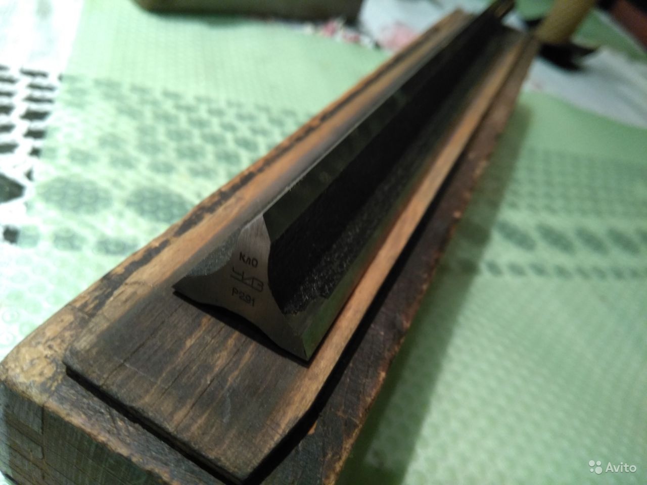

У меня в городе продается такая линейка 225мм за 1000руб.
5754203303.jpg (1190 просмотров) <a class='original' href='./download/file.php?id=168074&sid=cf8b44504bbcf7af2791d4b06eab7e45&mode=view' target=_blank>Загрузить оригинал (180.81 КБ)</a>

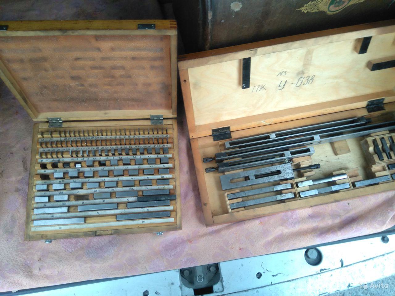

И набор КМД с приспособлением за 4000р. не хватает 3 плиток
5747654212.jpg (1190 просмотров) <a class='original' href='./download/file.php?id=168075&sid=cf8b44504bbcf7af2791d4b06eab7e45&mode=view' target=_blank>Загрузить оригинал (375.13 КБ)</a>
Интересует применение линейке. Стоящие инструменты или на DR можно удачнее взять?

evgenymcp писал(а):У меня в городе продается такая линейка 225мм за 1000руб.
В хозяйстве РЕДКО применима, я бы не брал.

aftaev писал(а):В хозяйстве РЕДКО применима, я бы не брал.
СПС. Думал может я не знаю что с ней делать :-) Придержим деньги на лекальные тиски и набор параллелек.

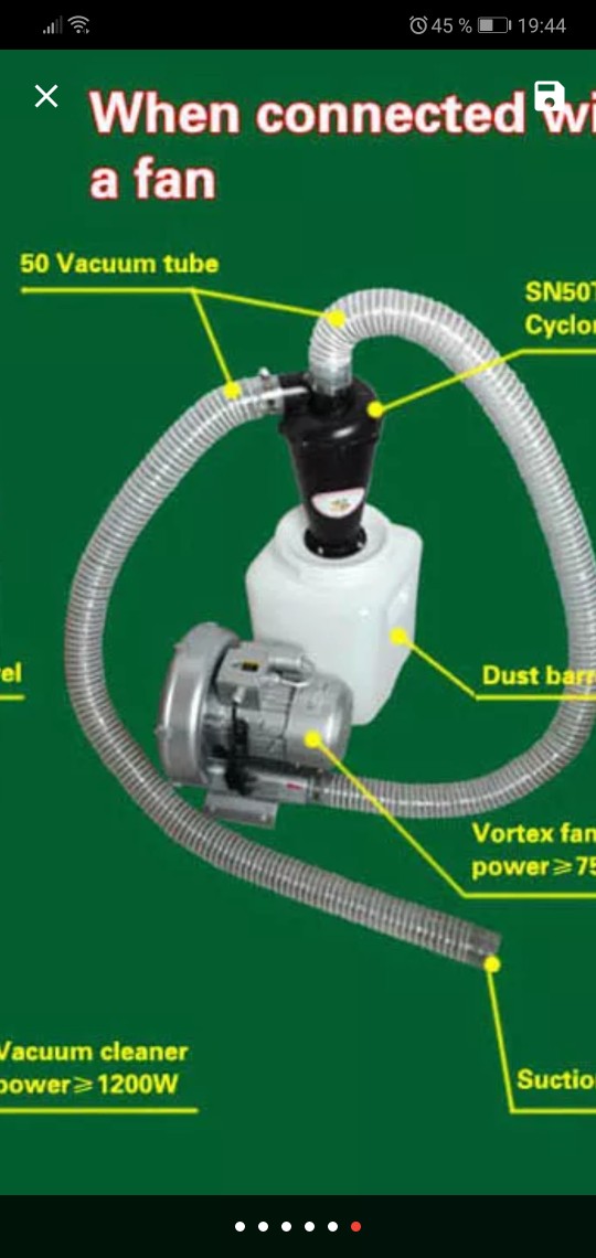

daemon78 писал(а):Всем привет.
Сколхозил я циклон с насадкой и пока юзаю обычный пылесос.
Но он не может долго работать (пару часиков) и орет как истребитель на форсаже.
Что можно прикрутить к циклону чтобы гарантированно всасывать стружку часик-полтора без перерыва?
oB-x-ucpaJs.jpg (1101 просмотр) <a class='original' href='./download/file.php?id=168095&sid=cf8b44504bbcf7af2791d4b06eab7e45&mode=view' target=_blank>Загрузить оригинал (82.27 КБ)</a>
ВОТ

3aBDB писал(а):ВОТ
Понял, спасибо

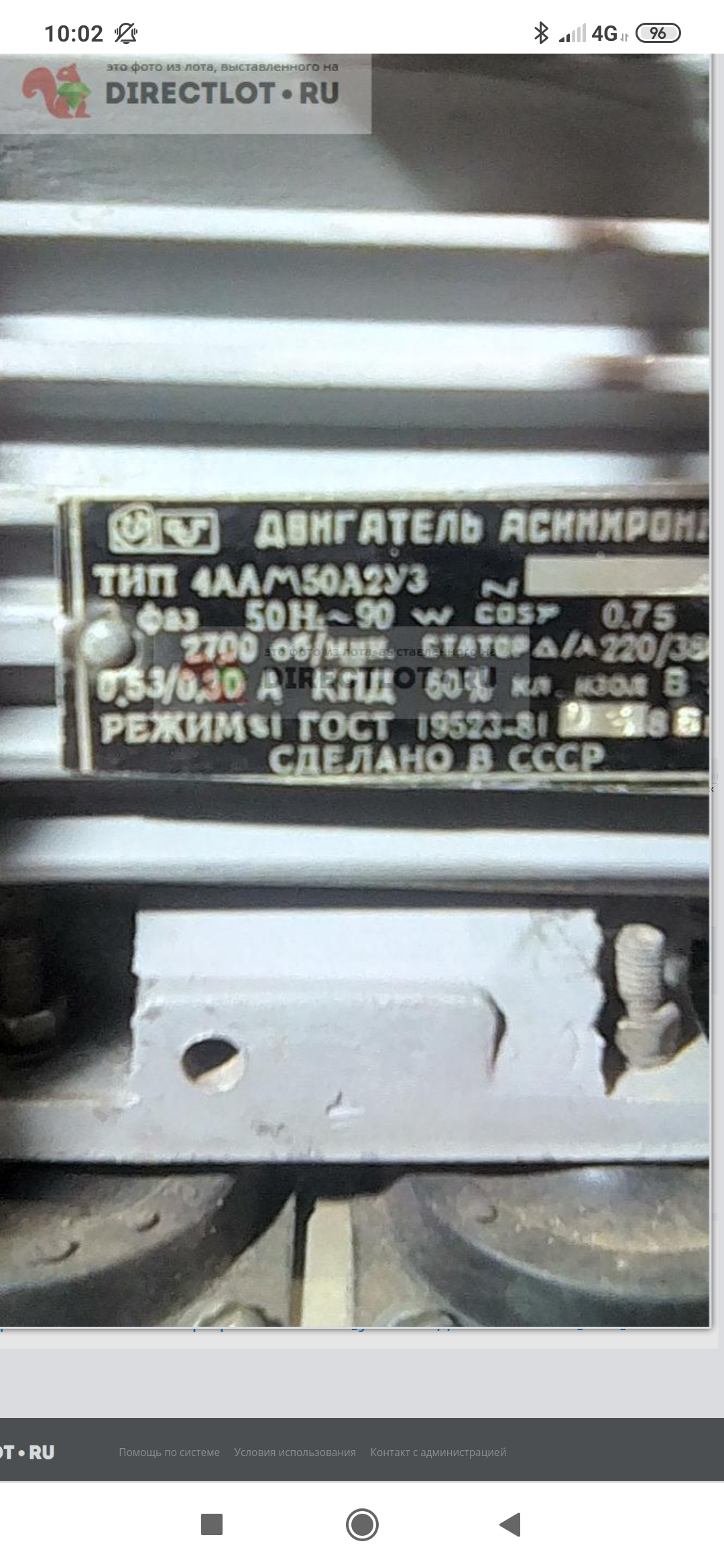

Всем привет. Подбираю себе улитку для вытяжки.
Подскажите, движок который на картинке он трехфазный но на 50 Гц. Мне надо к нему частотник брать?
Screenshot_2019-08-24-10-02-47-321_com.android.chrome.png (933 просмотра) <a class='original' href='./download/file.php?id=168115&sid=cf8b44504bbcf7af2791d4b06eab7e45&mode=view' target=_blank>Загрузить оригинал (1.64 МБ)</a>

daemon78 писал(а): Мне надо к нему частотник брать?
Достаточно всключить звездой в обычную трехфазную сеть.

Мощность небольшая, можно треугольником, через конденсатор 10-15мкф подключить
