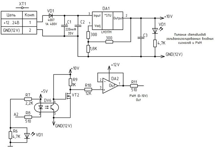

Попробую платку такую накидать

Может все же модбас?
От pwm точности регулировки оборотов все равно не добиться. Будет +-200 причем дельта на разных диапазонах разная.
Сообщения: 4510
Re: Станок 600х400х150 мм
А что для модбас нужно? Я не против, только предложите варианты
Сообщения: 3653
Добавь просто резистор на 1к последовательно в сигнальный провод и после него между входом частотника и общим конденсатор на 1мкф... А плату уже после, если не поможет...

Нашел на сайте разработчика платы опторазвязки плату управления шпинделем. Теперь не удивительно что у меня криво работает шпиндель))))
http://robozone.su/cnc-home/69-pwm-kont ... ev-11.html

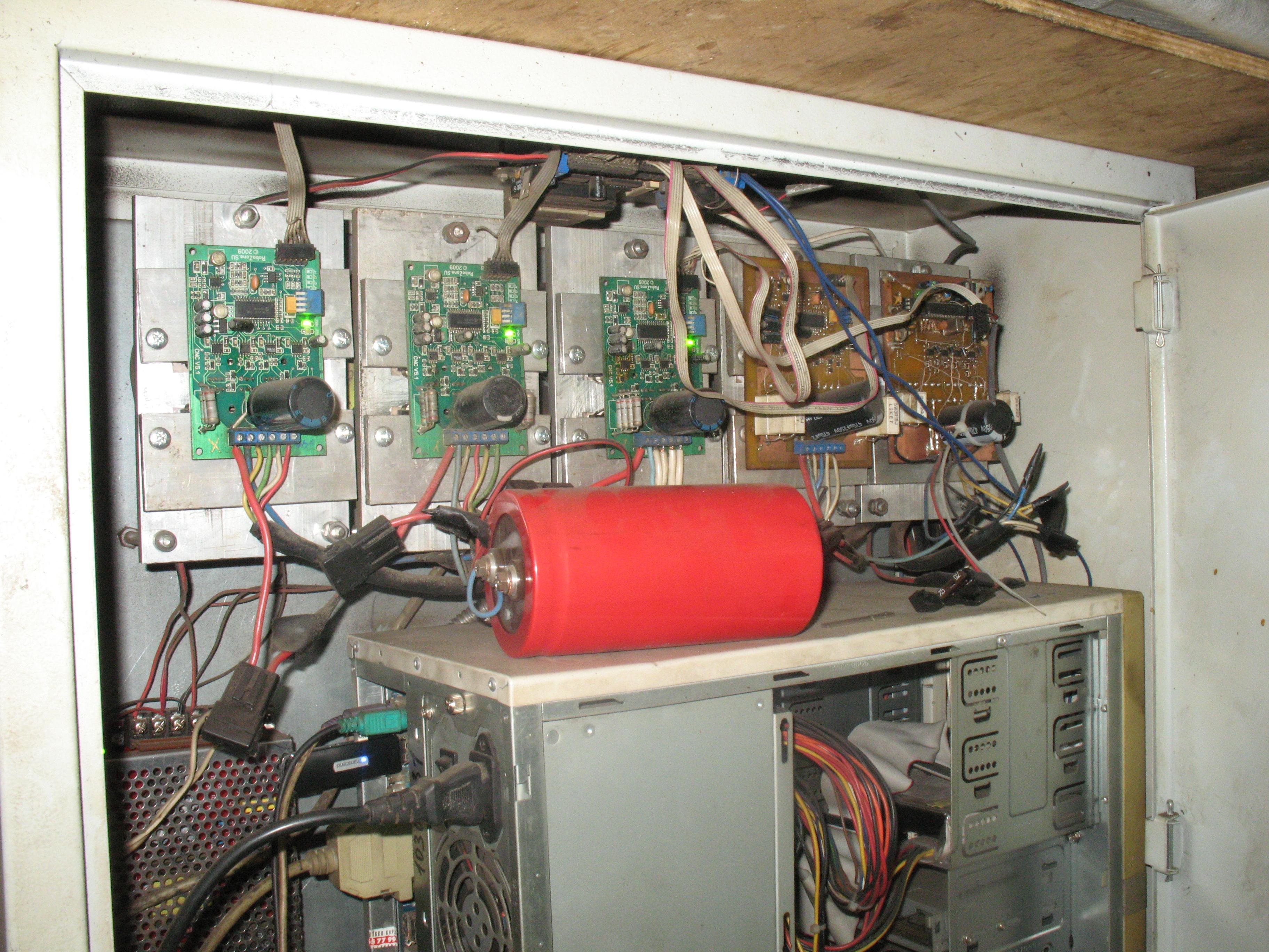

Эту платку управления шпинделем повторял не однократно ,работает без нареканий!
Автору девайсов с указоного сайта ,огромный респект,реально все выложенные проекты работоспособны :good:
Кто любит по паять ,так же может повторить драйвера шаговых двигателей-работают у меня без нареканий уже много лет

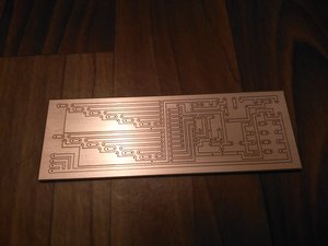

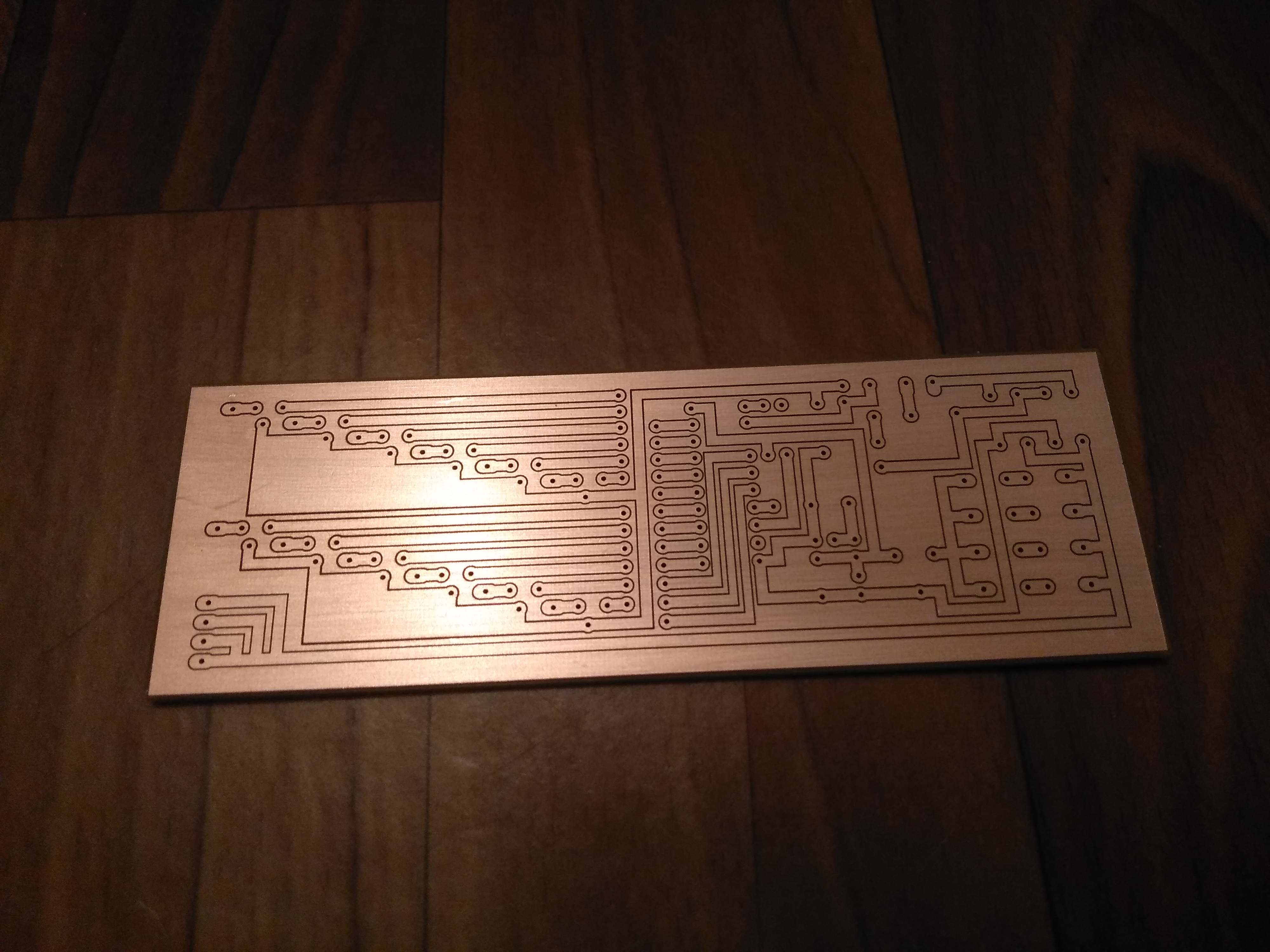

Осваиваю фрезеровку плат, вроде получается. Хотя я только начал :D
IMG_20181205_204600.jpg (2065 просмотров) <a class='original' href='./download/file.php?id=151993&mode=view' target=_blank>Загрузить оригинал (4.35 МБ)</a>
Сообщения: 3653
Это без компенсации высоты? Красиво :)
Сообщения: 4510
С компенсацией. Без нее не реально, текстолит очень кривой
