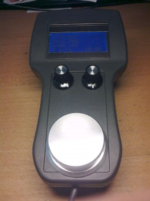

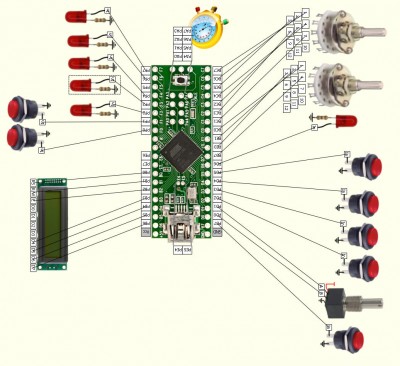

Нашел на просторах интернета простенький юсб пульт на основе hidcomp (http://generichid.sourceforge.net/) . У меня заработал сразу.
https://forum.strojirenstvi.cz/viewtopic.php?t=5220

Работает на какой версии LINUXCNC ?

Linuxcnc 10.04 и на Debian 7 должен работать.

Видел. Здесь все в комплекте чтобы сделать пульт с lcd дисплеем плюс разъяснение что к чему. Гибкая настройка под свои нужды.

Здесь это где? :-) на какой плате (мк) собирал.

На сайте https://forum.strojirenstvi.cz/viewtopi ... 0&start=60 можно через гугл транслейт почитать.
Плата https://www.pjrc.com/store/teensypp.html
