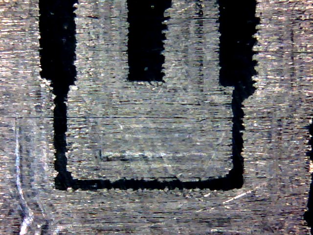

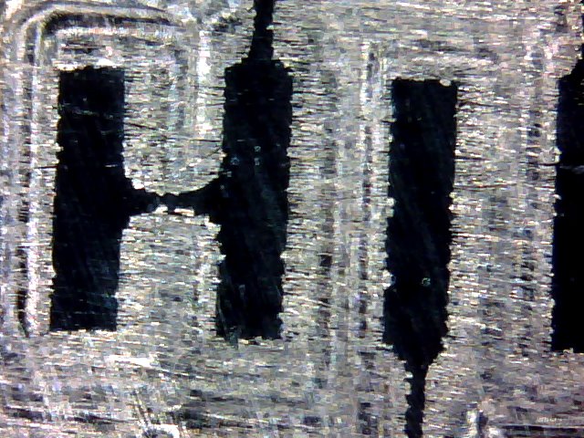

Протестировал я вариант с маркером, результат конечно на мой взгляд не очень, по крайней мере с тем перманентным маркером что я использовал, т.к. даже после зачистки шкуркой, обезжиривания, после нанесения маркера, появляются небольшие точки:
Tue Jan 30 18-29-42.jpg (3058 просмотров) <a class='original' href='./download/file.php?id=130842&mode=view' target=_blank>Загрузить оригинал (61.84 КБ)</a>
диаметром примерно 0.05-0.1 мм

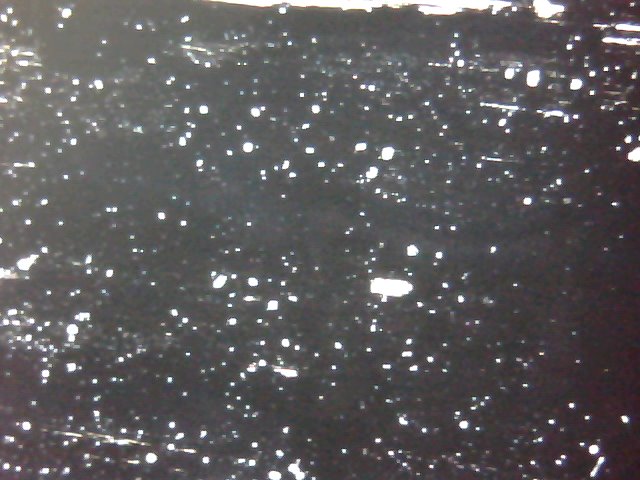

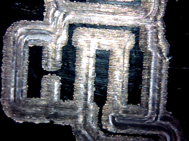

После шрябинга, дорожки толщиной 0.2 мм выглядят не очень:
Tue Jan 30 18-26-59.jpg (3058 просмотров) <a class='original' href='./download/file.php?id=130843&mode=view' target=_blank>Загрузить оригинал (102.08 КБ)</a>
Tue Jan 30 18-27-13.jpg (3058 просмотров) <a class='original' href='./download/file.php?id=130844&mode=view' target=_blank>Загрузить оригинал (105.83 КБ)</a>
Tue Jan 30 18-28-08.jpg (3058 просмотров) <a class='original' href='./download/file.php?id=130845&mode=view' target=_blank>Загрузить оригинал (91.29 КБ)</a>

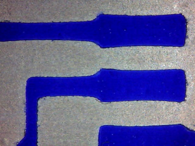

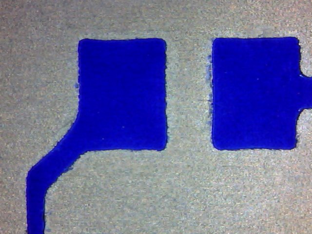

В отличие от фоторезиста, который засвечиваю лазером мощностью 50 мВт:
Процесс нанесения фоторезиста по времени совсем немного дольше, но при этом толщина защитного покрытия куда выше.
s10-1.jpg (3058 просмотров) <a class='original' href='./download/file.php?id=130846&mode=view' target=_blank>Загрузить оригинал (62.14 КБ)</a>
s20-2.jpg (3058 просмотров) <a class='original' href='./download/file.php?id=130847&mode=view' target=_blank>Загрузить оригинал (58.14 КБ)</a>
Вот теперь интересно увидеть результат у других, может у кого получилось лучше, чем у меня? :thinking:

selenur писал(а):даже после зачистки шкуркой, обезжиривания
При шрябинге этого делать не нужно: шкрябер чистит трек, маркер не боится (в разумных пределах) отпечатков пальцев (чернила содержат химикаты, обеспечивающие естественную адгезию).
ХИНТ: когда то тыщу лет назад я рисовал ПП дихлорэтановыми чернилами для маркировки кембрика - так практически установил, что результат лучше, если предварительно протереть поверхность пальцами.
Маркерные чернила напоминают ту химию.
ХИНТ: и о какой технологии вы говорите? С вращающимся шкрябером или неподвижным?!
Это довольно существенная разница!
selenur писал(а):После шрябинга, дорожки толщиной 0.2 мм выглядят не очень:
Обратите внимание - сколько проходов делает автор ролика, применяющий неподвижный шкрябер. причём, со специальной заточкой с тупым углом. Тупой угол выбран для расширения штриха - тем не менее, приходится делать три прохода.
Я делаю один проход и имею штрих сразу же ~0.25 мм - потому мне с вращающимся погопином достаточно одного прохода на максимальной скорости.
Накаких претензий к ширине изолирующей канавки у меня нет.
В силу некоторого разгильдяйства я пробные платы траванул слишком старым раствором - и пришлось держать более двух часов. Так, что у меня чуть-чуть подъело краешек полигона - всё остальное в полной сохранности. без микродырок и протравов.
ХИНТ: крашу я с накладкой штрихов маркера - так, что получается двойной слой. Уголок подъело как раз там, где я прокрасил в один слой и медь проступала через чернила, блестя как в рефлексной краске.
selenur писал(а):Вот теперь интересно увидеть результат у других, может у кого получилось лучше, чем у меня?
У меня конечный результат - примерно как фоторезист на ваших фотографиях.

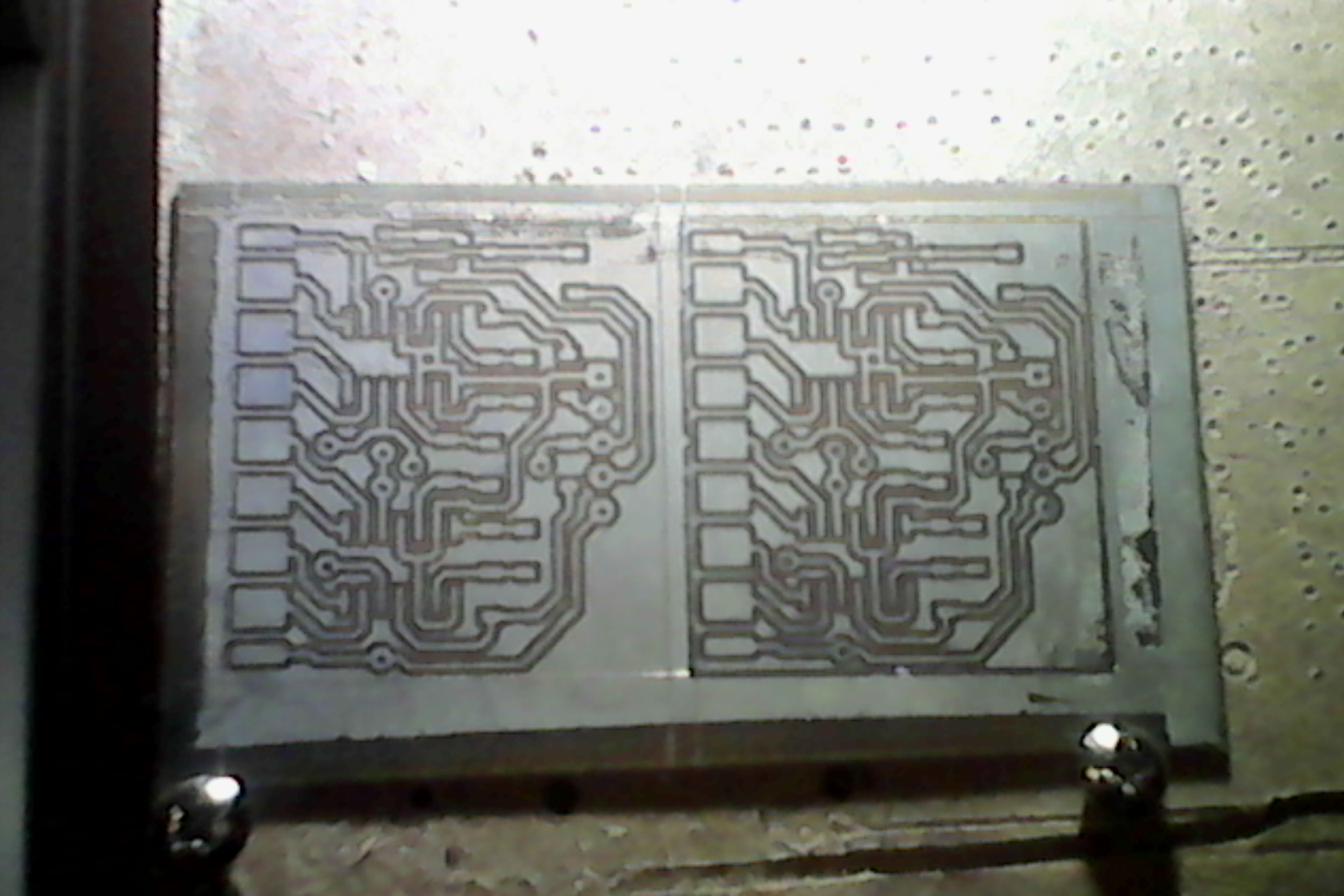

Вот всё ж извернулся - и нашёл, чем отщёлкать предмет обсуждения:
IMG_20180131_122301.jpg (3008 просмотров) <a class='original' href='./download/file.php?id=131053&mode=view' target=_blank>Загрузить оригинал (374.93 КБ)</a>
Огрехи, как уже сказал - на моей совести: несоблюдение технологии травления и, кроме того, совершенно намеренное оставление участка прокраски очевидно тонким (металл просвечиваал через синеву) - поскольку это был первый эксперимент, то решил проверить границы допусков.
ХИНТ: кроме того, есть дефект в пятаках - протравлены воротники вокруг дырок.
Это, если ещё тут не говорил - следствие технологической ошибки: я прокрасил заготовку заранее и сверлил прямо по укрытию. В результате, образовались буртики вокруг дырок, не защищённые краской.
На самом деле (ТМ) надо сверлить по некрашеной меди, после чего прошабрить поверхность меди (я это делаю острым ребром металлической линейки, которая всегда под рукой :oops: ) и лишь затем красить маркером.
Надо б по уму разобраться с тем, нужно ли дополнительное запекание или это бесполезная операция - во всяком случае это несложно сделать феном или воздушкой.
Изоляция треков сделана, как сказал, в один проход - она избыточно широка, но я, как тоже уже говорил, сейчас бьюсь над центровкой и воспользовался для проверки именно недоцентрованным патроном.
С нормальной цангой и трек будет соответствующим.
Может тогда нужно будет делать два-три прохода - это уже отдельный вопрос...
И, да - платы залужены жидким оловом...
