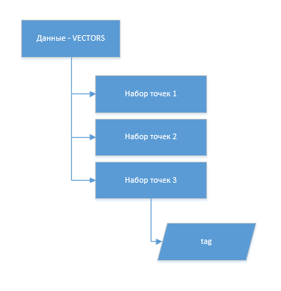

2017-08-27_002107.jpg (3958 просмотров) <a class='original' href='./download/file.php?id=119061&mode=view' target=_blank>Загрузить оригинал (32.49 КБ)</a>
Векторные данные представляют собой список траекторий, каждая траектория содержит список точек, и специальное поле "tag" - в которое некоторые модули могут записывать текстовую метку.
Только модули имеющие код от 102(гербер) и 104(сверловка) заполняют это поле.

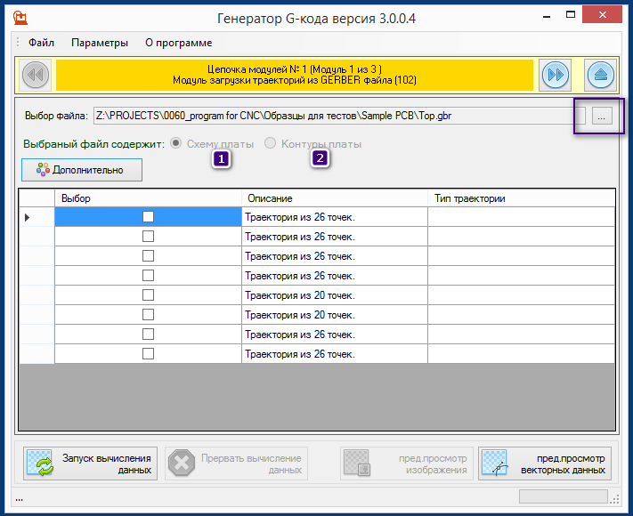

2017-08-27_002219.jpg (3958 просмотров) <a class='original' href='./download/file.php?id=119062&mode=view' target=_blank>Загрузить оригинал (218.46 КБ)</a>
При выборе гербер файла, программа спрашивает что это будет траектория платы, или траектория контуров платы, от этого зависит какая будет метка у траекторий установлена.

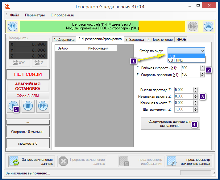

Фрезеровка/гравировка
2017-08-27_002553.jpg (3958 просмотров) <a class='original' href='./download/file.php?id=119065&mode=view' target=_blank>Загрузить оригинал (255.08 КБ)</a>
Тут появятся только траектории с указаной меткой в выпадающем поле, если меток несколько. Если меток нет, то заполнится сразу всеми траекториями.
1) Вот тут выбирается та самая метка, по которой программа понимает с какими данными работать в текущий момент.
2) Первый параметр указывает с какой скоростью двигаться в плоскости XY, а второй с какой скоростью опускаться по Z.
3) Высота перехода - это безопасная высота на которой выполняется перемещение от траектории к траектории. Начальная высота - собственно высота по Z с которой начинается, фрезеровка, если начальная и конечная одинаковы то выполниться всё 1 раз, иначе будет выполняться фрезеровка до тех пор, пока не будет достигнута конечная высота, с указаным шагом.
4) Так-же формируется временный файл.
5) И запускается на выполнение.
