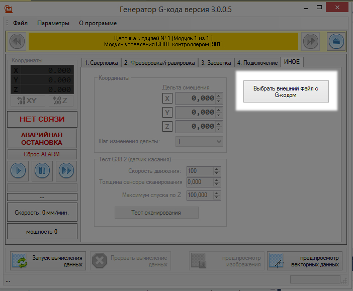

Сергей, возможно ли в 901 модуль (упр.GRBL) добавить функцию открытия файла УП.

Хорошо добавлю.

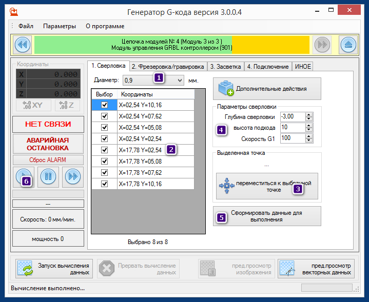

Выкладываю для тестов программу с доработанным GRBL модулем: selenur.ru/wp-content/uploads/3.0.0.5.rar
Тестируем крайне аккуратно, с возможностью если что вырубить станок......

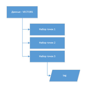

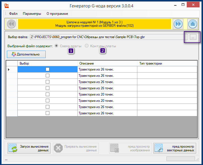

Так-же есть следующие особенности: Векторные данные представляют собой список траекторий, каждая траектория содержит список точек, и специальное поле "tag" - в которое некоторые модули могут записывать текстовую метку.

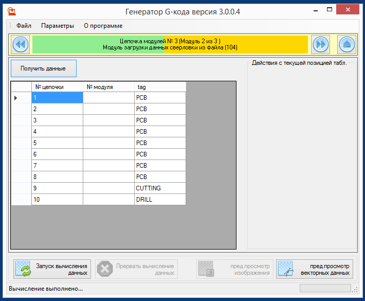

Только модули имеющие код от 102(гербер) и 104(сверловка) заполняют это поле.
При выборе гербер файла, программа спрашивает что это будет траектория платы, или траектория контуров платы, от этого зависит какая будет метка у траекторий установлена.
В модуле 500, который объединяет данные, можно увидеть что есть траектории радиосхемы (для гравировки), траектории сверловки, и траектории фрезеровки контуров платы.
Возможность измерения длины инструмента/сканирования пока не работает!!!!

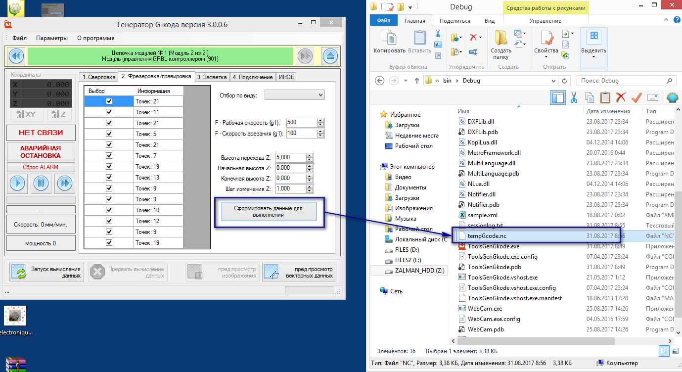

Порядок выполнения сверловки Тут появятся только траектории с меткой "DRILL"
1) Выбираем диаметр
2) Если нужно можно выделить нужное отверстие
3) И нажать кнопку, что-бы сверло в плоскости XY переместилось в эту точку
4) Сверловка подразумевает что высота по Z=0 на уровне печатной платы, поэтому глубину сверловки указывать отрицательную. Высота подхода Z, это высота на которую поднимается сверло для перехода к следующей точке. Все перемещения и подъем сверла выполняется на максимальной скорости. И только опускание сверла управляется параметром.
5) Нажатие этой кнопки формирует текстовый файл "tempGcode.nc" в каталоге с программой. (можно просмотреть сторонней программой)
6) Собственно запуск выполнения.
Фрезеровка/гравировка Тут появятся только траектории с указаной меткой в выпадающем поле, если меток несколько. Если меток нет, то заполнится сразу всеми траекториями.
1) Вот тут выбирается та самая метка, по которой программа понимает с какими данными работать в текущий момент.
2) Первый параметр указывает с какой скоростью двигаться в плоскости XY, а второй с какой скоростью опускаться по Z.
3) Высота перехода - это безопасная высота на которой выполняется перемещение от траектории к траектории. Начальная высота - собственно высота по Z с которой начинается, фрезеровка, если начальная и конечная одинаковы то выполниться всё 1 раз, иначе будет выполняться фрезеровка до тех пор, пока не будет достигнута конечная высота, с указаным шагом.
4) Так-же формируется временный файл.
5) И запускается на выполнение.

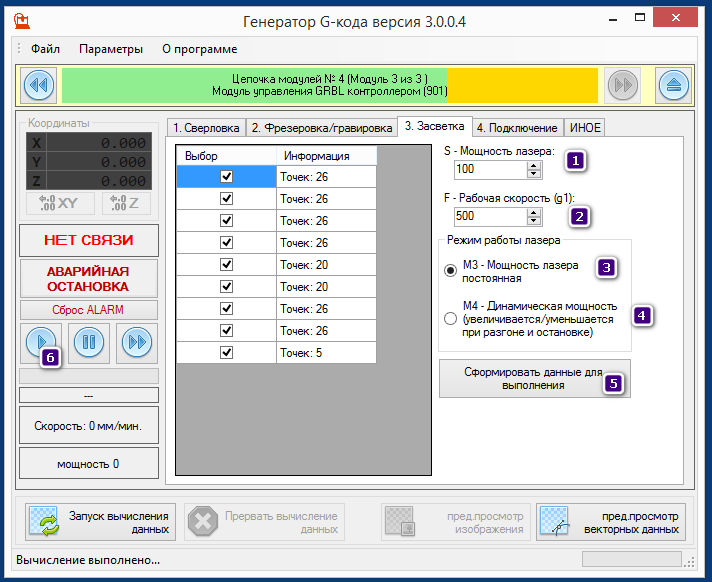

Засветка Тут заполнение всеми траекториями.
1) Собственно значение от нуля до 1000
2) Скорость выжигания
3) по команде лазер сразу включается на указанную мощность, до самого выключения.
4) мощность с нуля увеличивается до указанной величины, в процессе разгона, и уменьшается при торможении, данная мотодика применяется что-бы избавиться от пережогов.
5) формирование временного файла
6) выполние

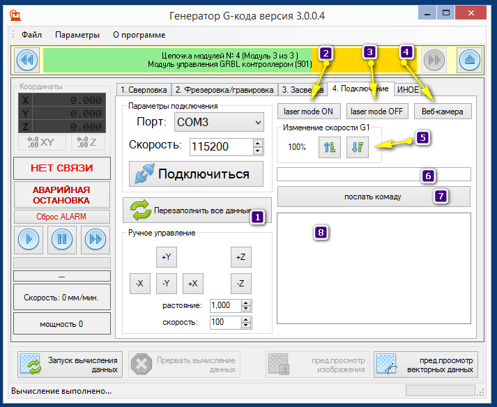

Работа с контролером
1) кнопка для повторного получения всех данных с предыдущего модуля.
2) Кнопка посылает в контроллер команду "$32=1", в результате чего контроллер будет выключать лазер если движение вызвано командой G0 - холостой ход
3) Кнопка посылает в контроллер команду "$32=0", в результате чего контроллер не будет выключать лазер при холостых перемещениях.
4) Опция пока не очень готова, о ней расскаж позже как доделаю.
5) Опция позволяющая в процессе выполнения G-кода контроллером, на ходу менять скорость от 10% до 200%, если считать 100% за основную скорость.
6) Возможность вводить произольные команды, нажатие ENTER запускает выполнение.
7) Выполняет тоже самое что и ENTER.
8) Список полученных команд от контроллера, новые сообщения добавляются в первую стороку, список содержит лишь 100 последних сообщений.

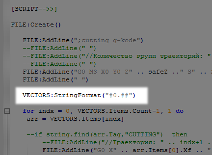

Генерил из .plt. 901 модуль, вкладка фрезеровка, при старте УП почему то не включается шпиндель, команда М3 в УП имеется, сама УП отрабатывает полностью с неработающим шпинделем. В кандле все работает. Может делаю что то не так?
При запуске УП во вкладе ИНОЕ тоже самое.

вот новая версия: selenur.ru/wp-content/uploads/3.0.0.6.zipAlexversh писал(а):Генерил из .plt. 901 модуль, вкладка фрезеровка, при старте УП почему то не включается шпиндель, команда М3 в УП имеется, сама УП отрабатывает полностью с неработающим шпинделем. В кандле все работает. Может делаю что то не так?
Ну и конечно при использовании модуля 901 будьте осторожны, т.к. пока еще он мало-протестирован!
При нажатии сформировать, программа формирует временный файл, в каталоге с программой: И до этой версии там не было просто команд М3 и М5

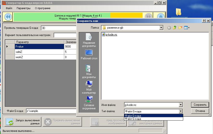

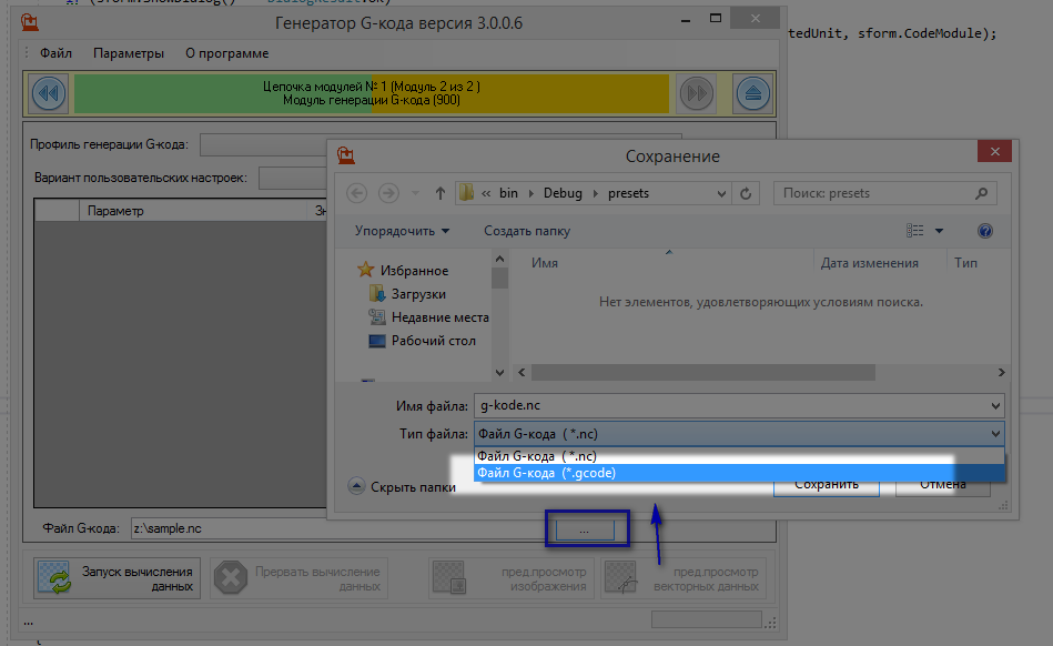

Так-же добавил выбор расширения в модуле 900 - генерация G-кода:

нет выбора расширений. если выбрать вариант 2 то сохраняется с *.ncselenur писал(а):Так-же добавил выбор расширения в модуле 900 - генерация G-кода:

Проверил в ОС windows-XP, там действительно не отображается используемое расширение, буду думать как решить эту заморочку....lenivets писал(а):нет выбора расширений. если выбрать вариант 2 то сохраняется с *.ncselenur писал(а):Так-же добавил выбор расширения в модуле 900 - генерация G-кода:

В файле tempGcode.nc М3 есть, А вот S=0 ? Не нашел где в программе обороты указать. Если в tempGcode.nc прописать параметр S с числом оборотов то все работает.selenur писал(а):При нажатии сформировать, программа формирует временный файл, в каталоге с программой:
PS:
Внес изменение в файл профиля (прописал параметр S, и он стал доступен в 900 модуле).
Получил файл G code с работающим шпинделем. Но tempGcode.nc имеет совершенно другой вид.
S попрежнему =0 , кончную высоту Z установил -1(вкладка фрезеровка) - в tempGcode.nc после формирования данных для выполнения почему то конечная Z=0.
Сохраненный файл УП, координаты имеют два знака после запятой. tempGcode.nc имеет три знака.

В профиле есть такая строка: В ней содержится шаблон форматирования значения:Alexversh писал(а):Сохраненный файл УП, координаты имеют два знака после запятой. tempGcode.nc имеет три знака.
Символ нуля — в шаблоне программа заменяет ноль соответствующей цифрой, если такая имеется. В противном случае в результирующей строке будет стоять ноль.
Символ # — программа заменяет знак «#» соответствующей цифрой, если такая имеется. В противном случае в результирующей строке не будет цифры.
Символ точка — Определяет расположение разделителя целой и дробной частей в результирующей строке.

Аааа. точно во 2.х версии так же было, Спасибо!selenur писал(а):В ней содержится шаблон форматирования значения:

В твоем файле посмотрел всё вроде нормально, я где-то недопонимаю???Alexversh писал(а):конечную высоту Z установил -1(вкладка фрезеровка) - в tempGcode.nc после формирования данных для выполнения почему то конечная Z=0.
