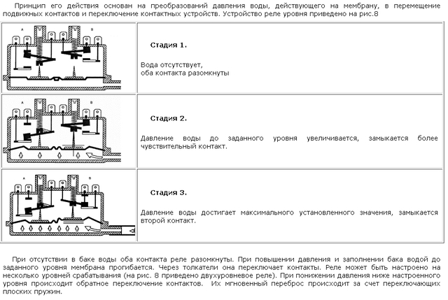

Контроллер имеет вход Water Flow Alert, высоковольтный блок питания имеет вход "WP refers to water protection". На сколько я представляю это должны быть статичные сигналы.
А датчики потока обычно выдают импульсы со скоростью повторения пропорциональной скорости протекания жидкости. Как это совместить?
Или я не прав и контроллер смотрит последовательность импульсов и как они пропадают - выходит из рабочего режима?
И еще одна идея есть, по поводу потока жидкости. В стиральных машинах есть узел, называется Реле уровня (прессостат) Служит для контроля заданного уровня залива воды в бак стиральной машины.
как работает прессостат.jpg (5249 просмотров) <a class='original' href='./download/file.php?id=20905&mode=view' target=_blank>Загрузить оригинал (157.84 КБ)</a>
Как я прочитал на форуме самогоноварения, его можно регулировать в широком диапазоне давлений и он достаточно точно отрабатывает. Можно использовать в качестве датчика потока. Предлагается сделать тройник, т.е. выход жидкости с тройником - вход, выход и на прессостат. Если он будет ниже уровня Лазерной трубки, то будет давление жидкости на мембрану, поток исчезает - давления нет.
