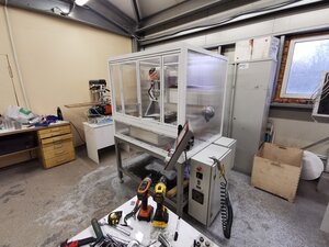

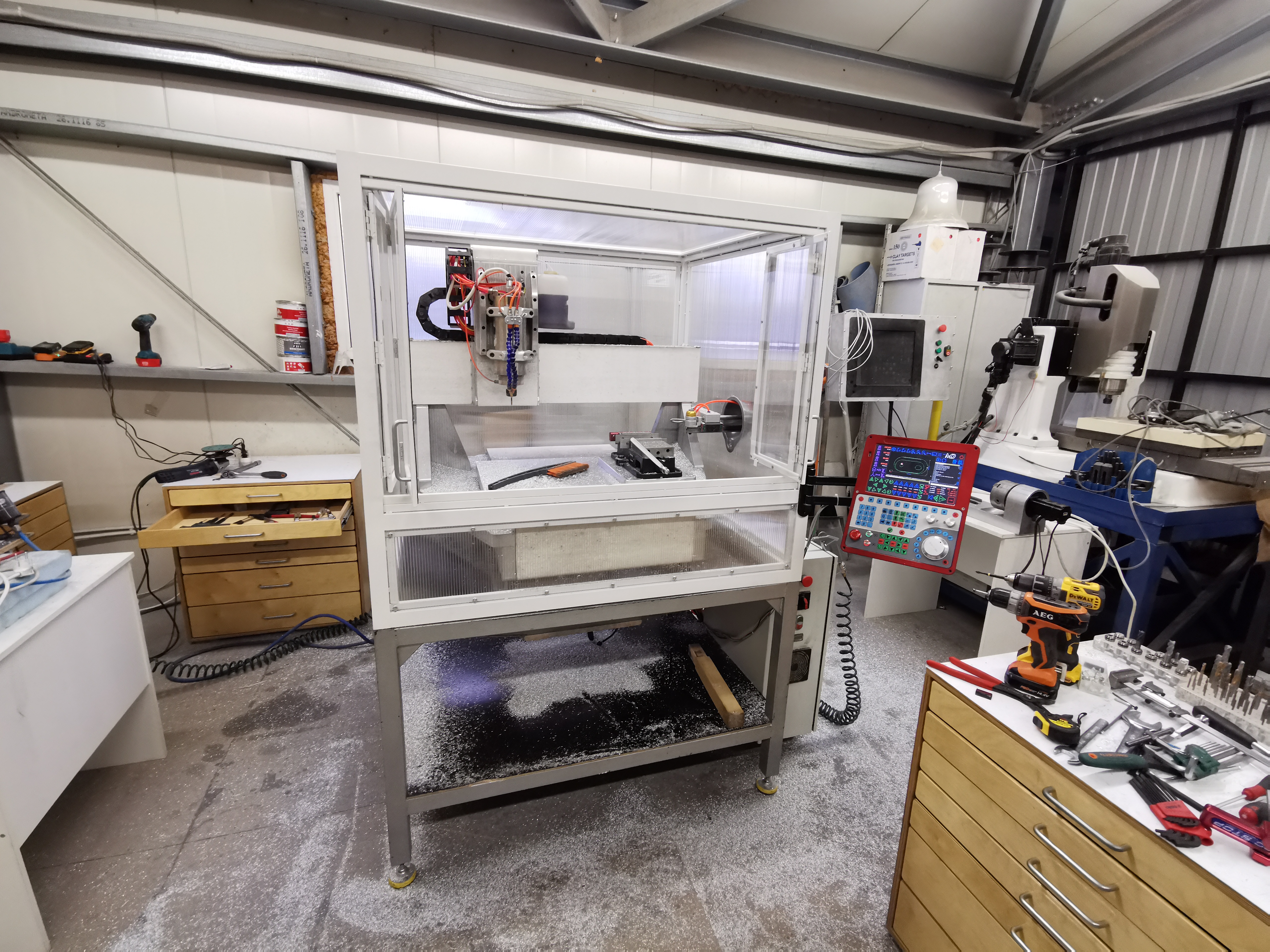

ну вот и не прошло 10 лет и я все таки сделал кабинет как и планировал изначально. кривенько на скорую руку но дело свое делает. также установил пневмовыкидной датчик инструмента.

Re: чпу фрезер 600х400 по металлу
все эти да ладно щас запущу потом доделаю в итоге или вообще никогда не делаются либо делаются через много лет.
Сообщение cnc3426 »
Это лучше, чем как у меня: после ремонта станка и переезда нужно делать кабинет, но кроме этого нужно делать... ну почти всё :) в итоге кабинет делается больше года, на станок тоже нет времени.
Лучше сделать станок и зарабатывать деньги, борясь со стружкой. Потом будет простой или ремонт, тогда и будет время на кабинет.
Двери понравились, а стекло какое? Сзади поликарбонат на саморезах - ничем не герметизировал? Стружка сама ссыпается или надо проталкивать? Угол наклона поддона (воронки под станком) какой?
Тумбочки с выдвижными ящиками - самодел или где-то куплены? штуки 4-ре насчитал - хватает в работе?
на дверях оргстекло простое 2мм толщиной. поликарбонат на саморезах просто. воронка угол недостаточнй стружку надо пихать или стучать ногой снизу по воронке. тумбочки самопал.
frezeryga писал(а): ↑ на дверях оргстекло простое 2мм толщиной.
Если в оргстекло что-то прилетит, то оно разлетится на довольно острые осколки. Тут нужен монолитный поликарбонат, если его хорошо закрепить и/или толщину увеличить, то он реально может спасти от травм (ударная вязкость почти на 2 порядка выше). Да и мелкие царапинки ему не страшны.
Сообщение Лодочник »
Serg писал(а): ↑ Тут нужен монолитный поликарбонат
frezeryga писал(а): ↑ поликарбонат на саморезах просто.
на фото там сотовый "поликарбонат на саморезах просто", который на стенках и через который можно увидеть только размытые тени. А разговор же про прозрачное оргстекло на дверях, собственно это ясно видно по цитате, которую я вставил.
Лодочник
Сообщения: 2031
Репутация: 1835
Откуда: г.Королев
Serg писал(а): ↑ на фото там сотовый "поликарбонат
Да, не разглядел сразу.
