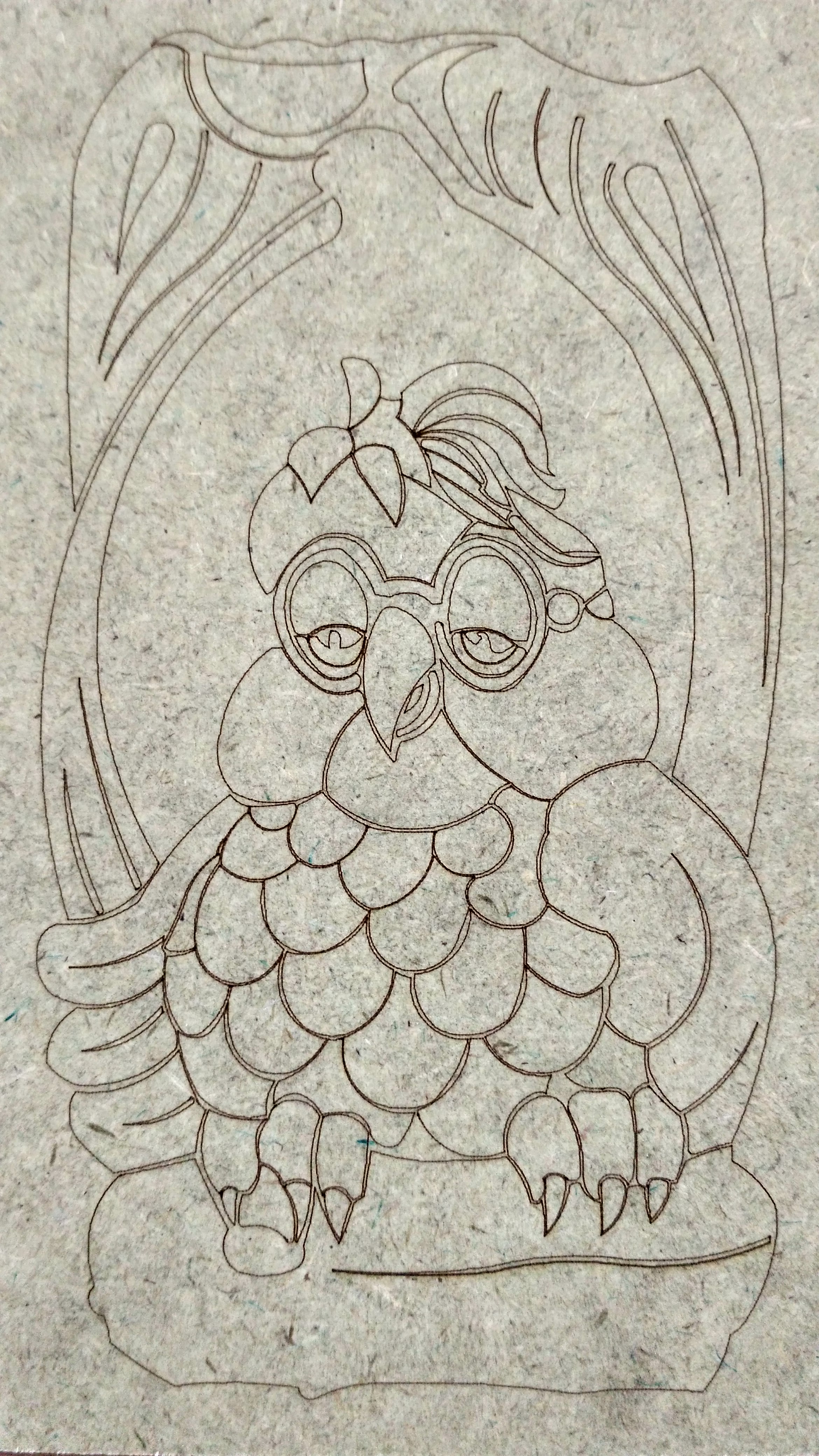

Где папка там есть??? Где...
Andrey_Pavkin
Сообщения: 211
Репутация: 293
Настоящее имя: Andrey
Сообщение Andrey_Pavkin »
koctet писал(а):Где папка там есть??? Где...
При сохранении программы , выбрать постпроцессор laser , могу помочь через TeamViewer , со своего компьютера.

Я эти файла вставил в нужную папку. Они там. А когда начинаю сохранять и выбираю нужный его там нет.

Тоже самое у меня....C:\Program Files\ArtCAM 2008\postp\laser.con
C:\Program Files\ArtCAM 2008\postp\gcode.con выбираю нужный постпроцессор его там нет

кажется я нашел G-Gode-M G1(mm).Временно вырезал файлы C:\Program Files\ArtCAM 2008\postp ; gcode_mm.con gcode_inch_arc.con ; gcode_inch.con ; gcode_arc_mm.con ; G-Gode-L G1(mm)
Andrey_Pavkin
Сообщения: 211
Репутация: 293
Harkan писал(а):кажется я нашел G-Gode-M G1(mm).Временно вырезал файлы C:\Program Files\ArtCAM 2008\postp ; gcode_mm.con gcode_inch_arc.con ; gcode_inch.con ; gcode_arc_mm.con ; G-Gode-L G1(mm)
Постпроцессор проверялся на версии 2013 года , редактировать можно в блокноте, всегда можно подправить, для лазера G-Gcode-L G1, второй для фрезера. Постпроцессор для 2008 - https://cloud.mail.ru/public/LeN5/HnLzMGaCh проверьте пожалуйста.
Проверил на 9-ой версии -
IMG_20180618_115147_HDR.jpg (2914 просмотров) <a class='original' href='./download/file.php?id=141385&mode=view' target=_blank>Загрузить оригинал (1.93 МБ)</a>

koctet писал(а):Спасибо большое. За файлик. Буду 20,06,2018 на работе и обязательно проверю... Станок на работу увёз...
Не видит ArtCAM 2008 его..... Так в папке есть. А программа не видит.... Тобиш не сохраняет данный формат...

Скачал версию АртКам 2008 , постпроцессор сейчас работает , если ну кого-то не заработал извините , -
https://cloud.mail.ru/public/DHBS/YhQf5zY3h
Проверил (4015 просмотров) <a class='original' href='./download/file.php?id=141461&mode=view' target=_blank>Загрузить оригинал (2.34 МБ)</a>
