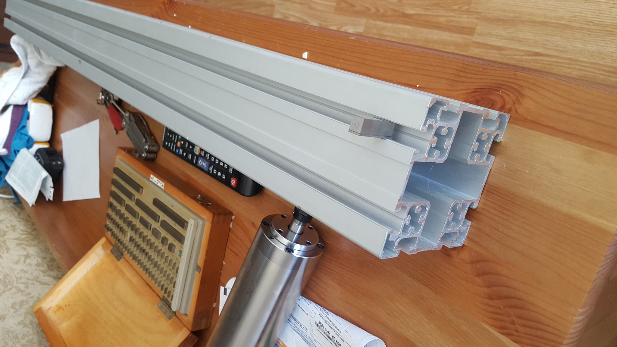

Re: фрезерок по люминю 800х400х170 из профиля
Вот он профиль.

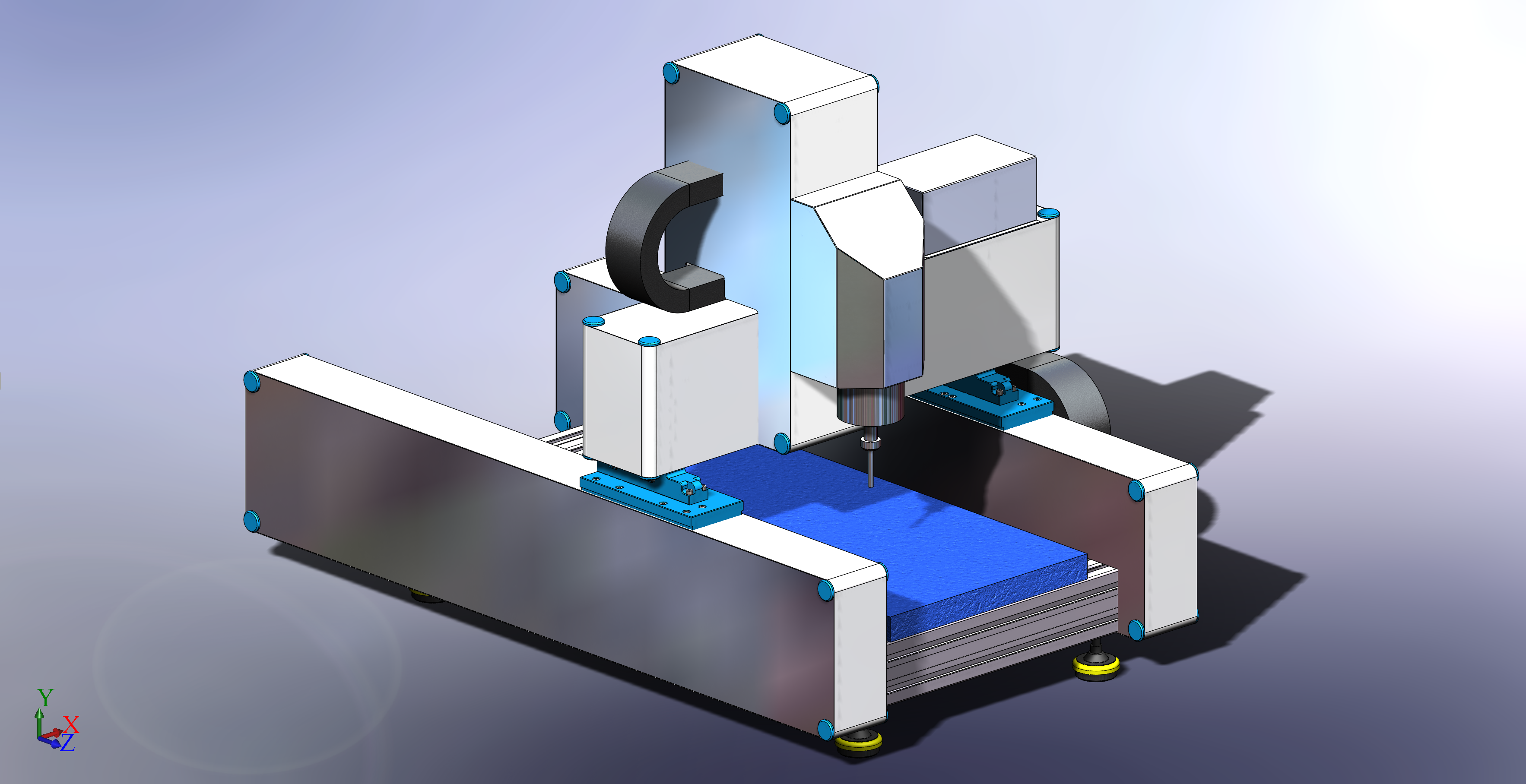

закрыл шпиндель декоративным кожухом а то под ним пыль и стружка скапливается да и так для красоты.

Coffeein
Сообщения: 2124
Репутация: 291
Сообщение Coffeein »
Или шпиндель маленький или профиль широкий?
шпиндель маленький 800вт к этому станку отношения не имеет.
Сообщение Chili »
Максим - профиль предполагается чем то заполнять? по фотке из 127 поста стенки кажутся тоненькими.
да профиль бюджетный. станок делается не себе и некотрые моменты будут не так как бы я сделал себе. я заполнять ничего точно небуду. все торци открыты и залить можно в любой момент.

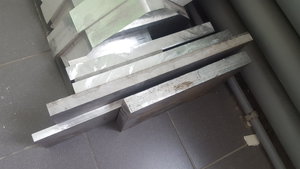

Притащил заготовки. Начинаю пилить.

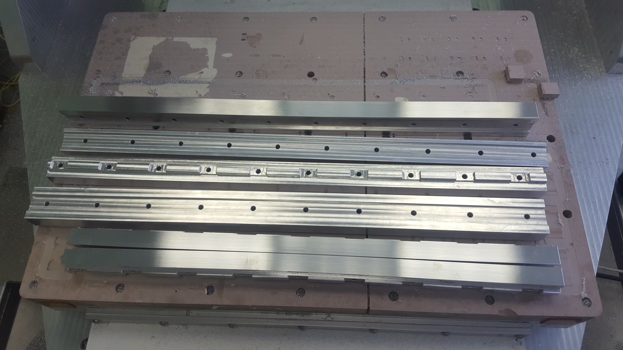

Началось веселье. Планки под рельсы согнуло таким бананом как никогда ничего не гнуло. Придется надпиливать детали и еще раз пройти базу. А на будущее пилить их из амг6 или разбить на мелкие куски.
Нехило закрутило
Да пипец надо реально кусками на будущее делать.
Если из д16т , то да
