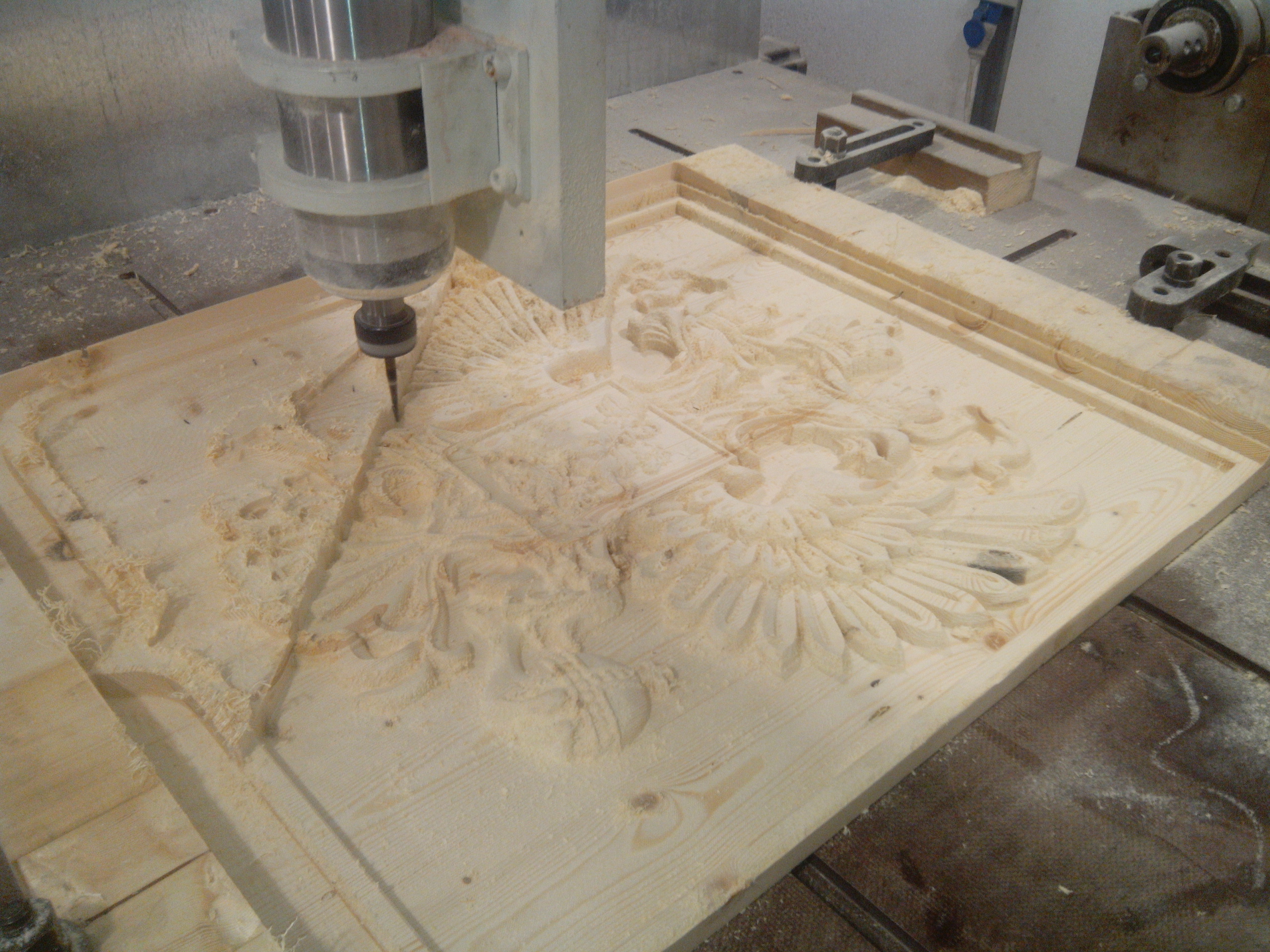

Дано:
Пульт:
http://www.aliexpress.com/snapshot/263999341.html
PCI LPT:
STLabs MCS9815
Ubuntu 10.04 с LinuxCNC.
Самодельная плата опторазвязки.
Задача - скрестить всё с максимальным результатом.
В дополнение приобрёл 2 кабеля LPT ( как я наивно полагал - они впоследствии оказались урезанными шнурками ).
Подключил PCI LPT , подключил шнурок - в нём оказались распаяны только данные - ножки 1-9 и земля - для выяснения этого ушло полдня пока не вскрыл разъёмы.
Сначала подключил всё к намамному LPT порту - убедился что всё работает.
Настройки порта в HAL - loadrt hal_parport cfg="0x378 out ". Проверить можно без опторазвязки, подключив к нужному входу +5В от компьютера через сопротивление 5кОм, через LinuxCNC - Санок - HAL-скоп, выбрав нужный сигнал в настройках сигналов. У меня энкодер, поэтому проще (или сложнее). Кстати по настройкам энкодера здесь http://cnc-club.ru/forum/viewtopic.php? ... 360#p26578.
Думал - сейчас переключу шнурок, установлю драйвер, перепишу адрес порта и всё - но игры только начинались...
Попытки установить дрова на Linux - это как заставить русского работать - если дрова не нужны будет куча отговорок типа: WARNING: All config files need .conf: /etc/modprobe.d/emc2, и др.
В попытках установить драйвер прошло ещё полдня...
Смеркалось. Плюнув на всё решил попробовать перебрать порты которые выдаёт команда lspci -v:
03:00.0 Communication controller: NetMos Technology PCI 9815 Multi-I/O Controller (rev 01)
	Subsystem: LSI Logic / Symbios Logic Device 0020
	Flags: medium devsel, IRQ 5
	I/O ports at df00 [size=8]
	I/O ports at de00 [size=8]
	I/O ports at dd00 [size=8]
	I/O ports at dc00 [size=8]
	I/O ports at db00 [size=8]
	I/O ports at da00 [size=16]
	Kernel modules: parport_pc
И, о боги, первый же адрес I/O ports at df00 дал положительный результат.
Потом уже не помню на каком форуме прочитал что нужно намамный порт BIOSe переключить в режим ЕРР
сделать его вторым и настроить на вход а PCI LPT первым и настроить на выход - в итоге HAL выглядит так:
loadrt hal_parport cfg="0xdf00 out 0x378 in "
. Получаем 12 выходов и 5 входов в parport0 и 13 входов и 4 выхода parport1 - вот как-то так...
