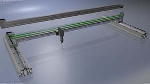

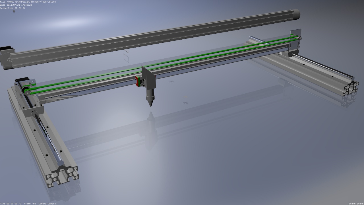

.... дорисовал движок, ремень и их крепления...
laser_0002.jpg (3791 просмотр) <a class='original' href='./download/file.php?id=1769&sid=267ab24fb3aed86bfc2ef680da8ee477&mode=view' target=_blank>Загрузить оригинал (140.74 КБ)</a>
Re: Хочу купить ЧПУ лазер
а таки длинные ремни бывают?
Так это ж конечный ремень, он на каретке будет в зажимах фиксироваться.

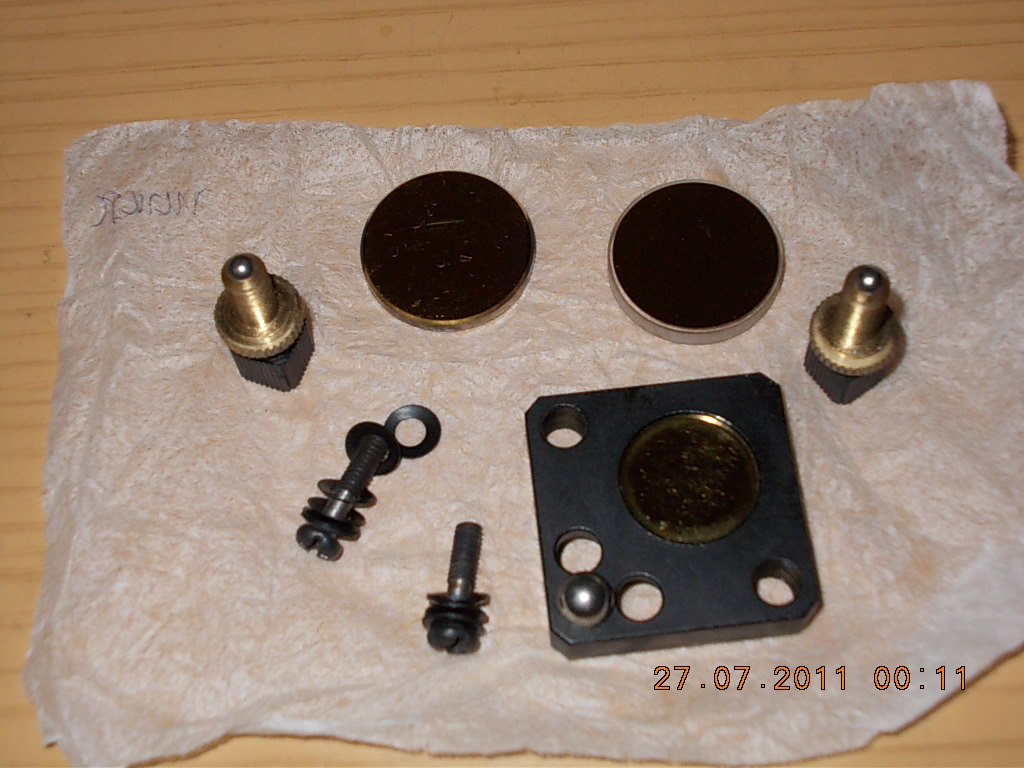

Aftaev, а какие у тебя стоят зеркала? Можешь выслать фотку и их примерные размеры. По тем ссылкам на ebay есть только примерный внешний вид и нигде нет размеров :(.

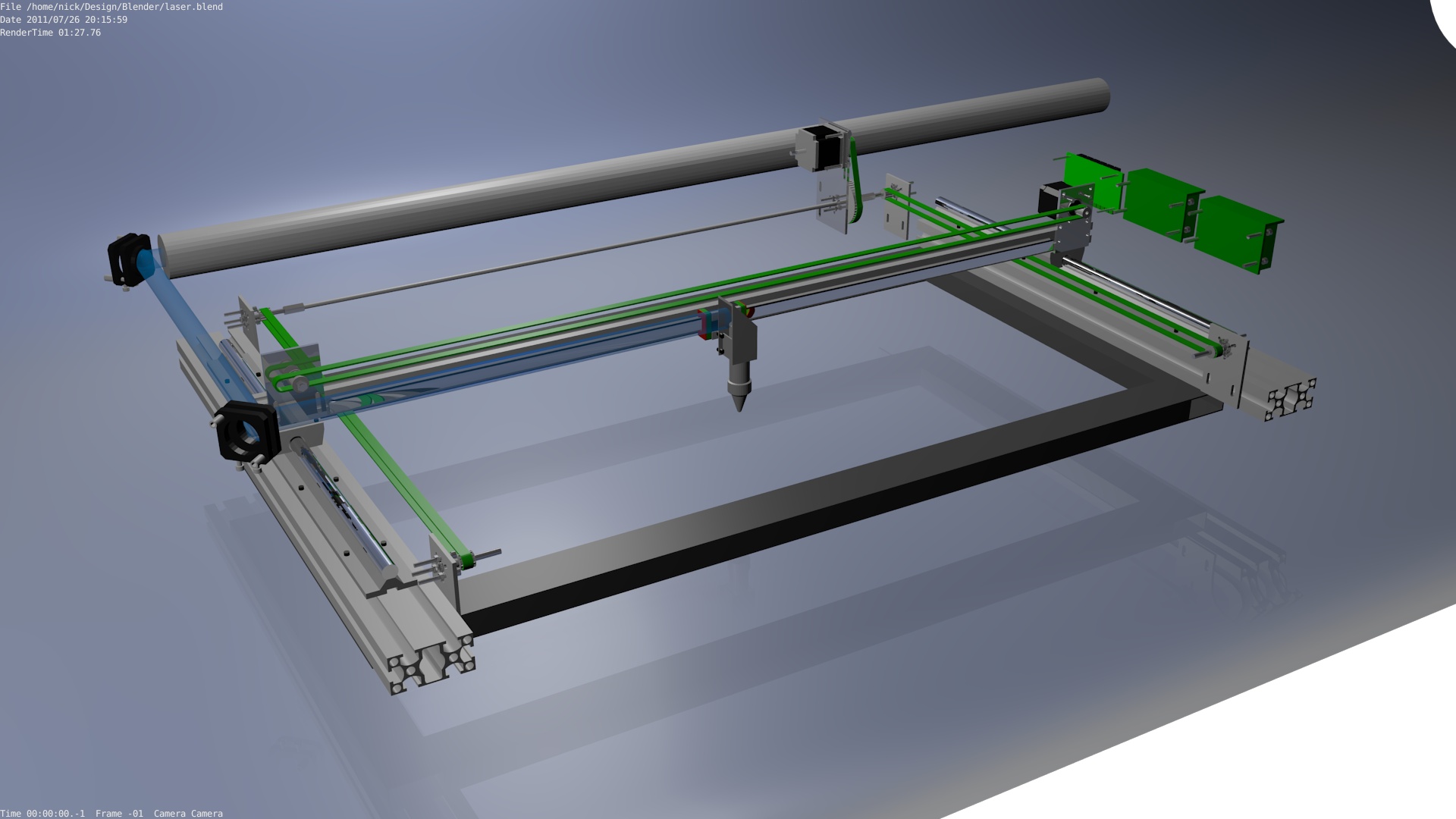

Пришел в тупик с проектировкой крепежа для зеркал и оптики для лазера. Точных размеров крепежных отверстий нигде нет :(.
Надо писать китайцам и может уже заказывать лазер + зеркала и БП.
Aftaev, что ты писал на посылке, когда свой лазер заказывал?
Пока получается как-то так:

Nick писал(а):Aftaev, а какие у тебя стоят зеркала? Можешь выслать фотку и их примерные размеры.
Размеры зеркал 20 и 25мм. Это стеклопокрытое золотом. Тот кто пылит металл, думаю может сделать это и в России.
На чипмекере целая мафия пылильщиков :)
Nick писал(а):По тем ссылкам на ebay есть только примерный внешний вид и нигде нет размеров .
Купил на евау лазерную голову. В голове одно зеркало 20мм + одна линза20мм. Приходт голова, а гнусный подавец положил зеркало 25мм. Козе поняно в дырку 20мм оно не влезит. Пишу продавцу чё зафигня. Он мол шли обратно поменяю. Я - аха щас за твои косяки буду деньги тратть. Мне проще тебе негатив влепить. Так гнусный продавец стал не очень гнусным, и прислал зеркало.
Суть басни в том: Nick купил целиком комплект. Ссылку я рание давал. Там лазерная голова+линзы+зеркала и тд... И стоит дешевше чем я брал.

Ник я изночально планировать ставить трубу на ось Z. Потому мне зеркала не нужны были. Я даже снял отражающую систему с головы.
DSCN0183.jpg (3753 просмотра) <a class='original' href='./download/file.php?id=1787&sid=267ab24fb3aed86bfc2ef680da8ee477&mode=view' target=_blank>Загрузить оригинал (237.67 КБ)</a>
Вот фотка. На фотке верху 2 зеркала позолоченных 25мм диаметром. Ниже регулировочные винты и видно закрепленное зеркало 20мм и прочее что "лишнее" снял головы.
Если ты железно собрался делать лазер, покупай голову с зеркалами. Пока будешь думать прийдет. Все равно же покупать.
