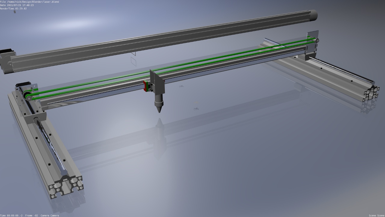

.... дорисовал движок, ремень и их крепления...
laser_0002.jpg (3934 просмотра) <a class='original' href='./download/file.php?id=1769&mode=view' target=_blank>Загрузить оригинал (140.74 КБ)</a>
Re: Хочу купить ЧПУ лазер
а таки длинные ремни бывают?
Так это ж конечный ремень, он на каретке будет в зажимах фиксироваться.

Пришел в тупик с проектировкой крепежа для зеркал и оптики для лазера. Точных размеров крепежных отверстий нигде нет :(.
Надо писать китайцам и может уже заказывать лазер + зеркала и БП.
Aftaev, что ты писал на посылке, когда свой лазер заказывал?
Пока получается как-то так:
laser_0004.jpg (3898 просмотров) <a class='original' href='./download/file.php?id=1777&mode=view' target=_blank>Загрузить оригинал (247.13 КБ)</a>
