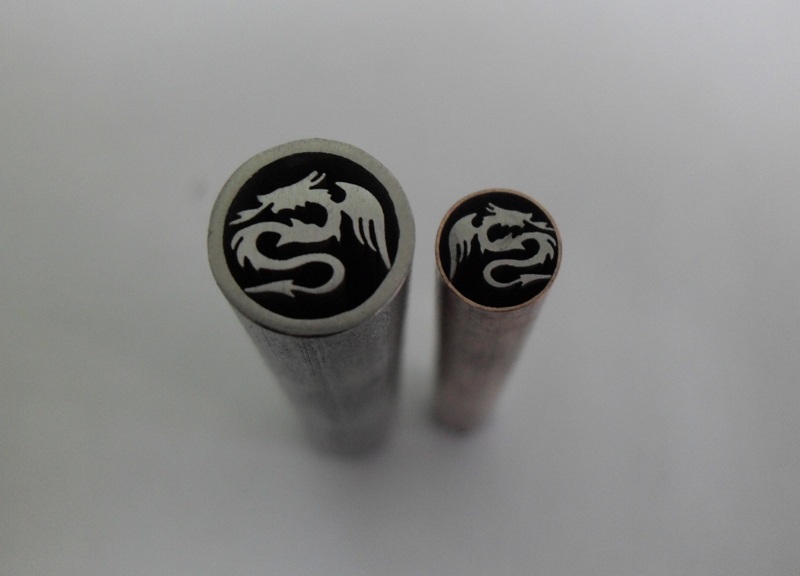

Приветствую.
А сколько будет стоить вырезать вот такую штучку?
Серединка для вставки в трубку имеется в виду.
Диаметр 8 или 10, высоту обычно делают 70 ( понятия не имею, как крепят заготовку)

Чертеж нужно. На вскидку около 1000-2000руб от кол-ва.

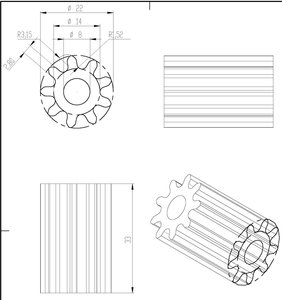

Здравствуйте,
Необходимо вырезать шестеренку, материал ваш, можно хоть Ст3 но лучше что нибудь попрочней:
Модуль 2
Зубов 9
Высота шестеренки 33мм
Внутренний диаметр 8мм
Стоимость, срок выполнения, и как с доставкой в Россию?

zman88 писал(а):можно хоть Ст3 но лучше что нибудь попрочней:
Есть что то похожее 40Х (по крайне мере так промаркирована была)
zman88 писал(а):Модуль 2
Зубов 9
С посадкой 8мм не понятно. Как садиться должна? Или в квалитетах или на словах: болтаться, свободная посадка, с натягом, запрессовка.
Цена резки получается 7800тенге в рублях получается так https://www.google.kz/search?q=7800+%D1 ... e&ie=UTF-8
Посчитать доставку можно здесь: https://www.dpd.ru/ols/calc/calc.do2
В графе откуда выбрать: г. Шымкент, (Южно-Казахстанская обл.)
Если нужно быстро выбираем от двери, чтоб курьер забрал(тогда оплата за доставку при получении). Если не срочно раз в неделю ездим в DPD(тогда платим мы за доставку при отправке).
Можем нанести гальваническое покрытие, фосфатирование. При штучном заказе будет дороговато 1000тенге/шт.
На фото слева без покрытий, справа покрытие цинком.

свободная посадка, покрытие не требуется.

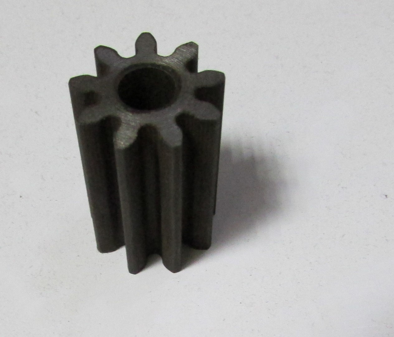

Готово, можно оплачивать.

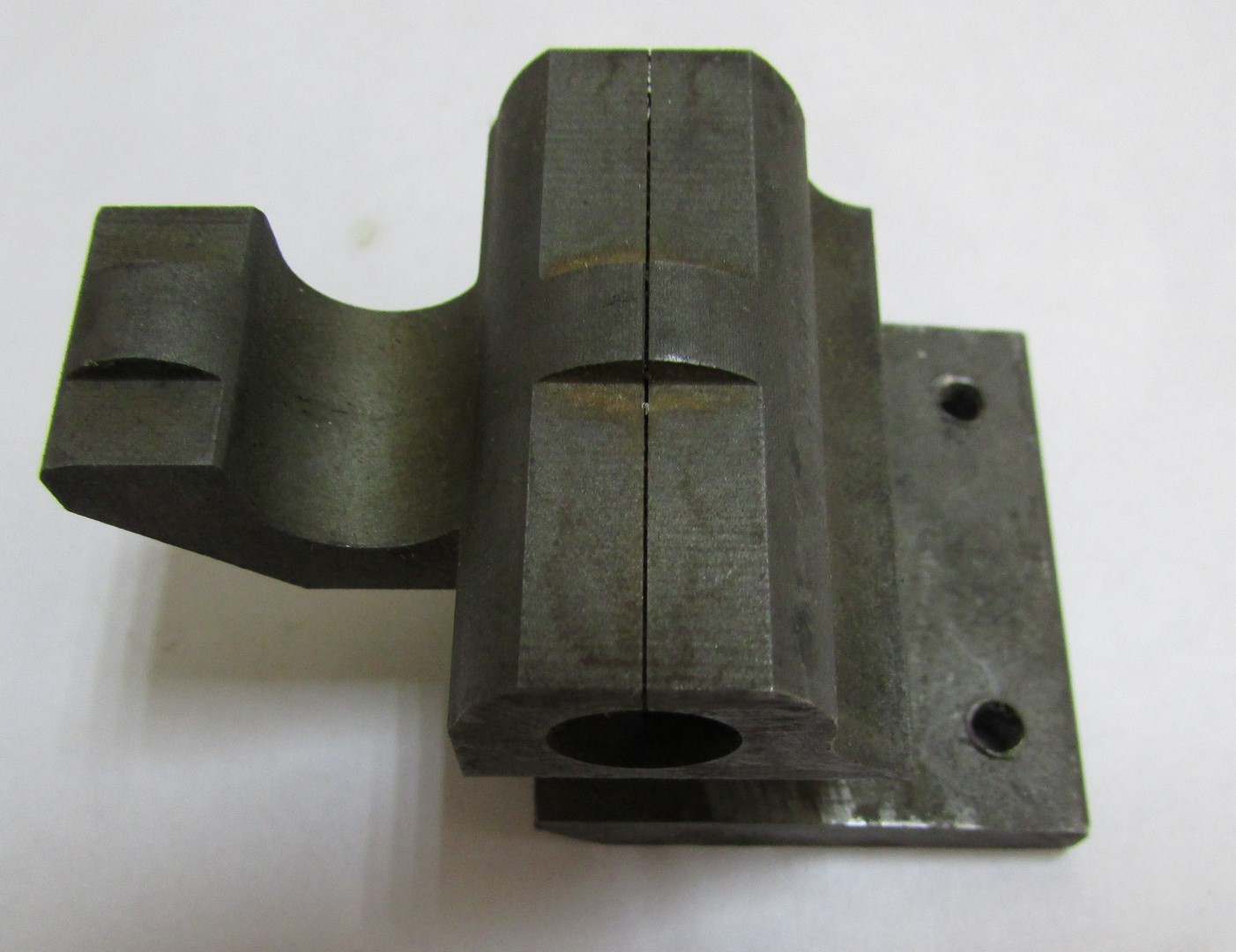

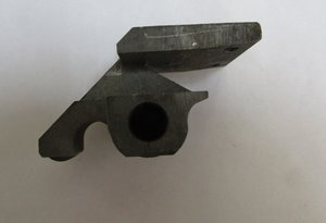

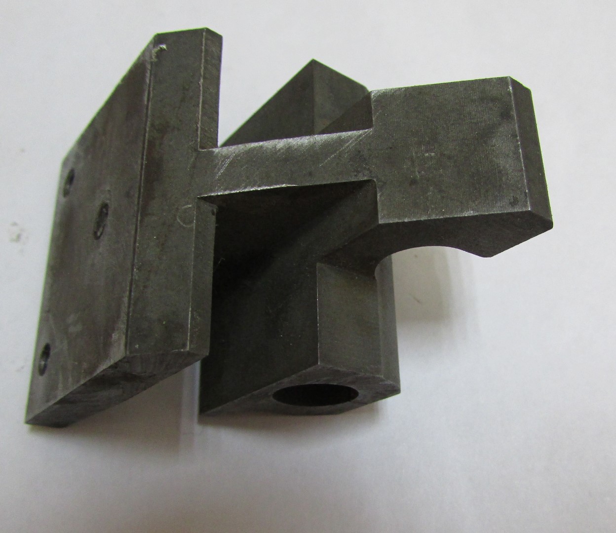

Делали вот таку "лапку" от упаковочного оборудования. Сделана почти полностью на эрозии, не считая крепежных отверстий. Цена 4000руб при заказе от 20шт.

Ваш заказ отправлен через DPD.ru
