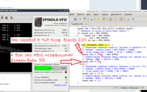

Ну вот и у меня начался забег по граблям. Часть собрал, часть еще нет :)
Вводная: ПЧ: MiCNO KE300, USB-RS485 самодельный изолированный. По сигналам претензий нет пока (проверял в на столе осциллографом, возможно еще сниму реальный обмен с шины, но пока что по логике проблема не здесь.)
Расскажу по порядку, может кому еще полезно будет, потом задам свои вопросы :)
Итак, первое:
Скомпилировал, настроил, получил пробему как у MGG вот тут: Re: Частотник и Modbus. Универсальная заготовка. #45
Только у меня картинка чуть другая:
IMG_20170919_204858.jpg (4939 просмотров) <a class='original' href='./download/file.php?id=120576&sid=66cbee58335c86b26ade4a86f775cb11&mode=view' target=_blank>Загрузить оригинал (1.95 МБ)</a>
Прошу прощения за блондинистый скриншот, так было проще )

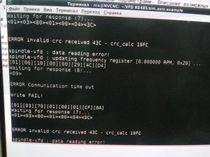

Как видим мастер пытается читать по адресу регистра 7001, в ответ получаем 01 03 80 01 00 04 3C
а в следующей попытке получаем просто 09
Так вот, это особенность частотника, как выше BentScrew и предполагал:
Это ответ частотинка о том, что ему не нравится в запросе. А т.к. он отсылает 80 01, то похоже мастер 80 игнорирует, т.к. ждет там 00, и читая дальше 01 считает что идет 1 байт данных, соответственно принимает пакет не полностью, а на байт меньше, 09 остается в буфере приемника и прилетает при следующей транзакции...
В общем если собрать пакет: "01 03 80 01 00 04 3C 09" то получаем нормальную CRC 3C 09.
А суть пакета похоже такая: 80 01 - ошибка связи; 00 04 - Неверный адрес
Вот табличка из мануала:
9.6.5 Description data of communication fault information (fault code)
Communication Fault
Address   Fault function description
8001      0000: No fault
          0001: Password error
          0002: Command error
          0003: CRC check error
          0004: Invalid address
          0005: Invalid parameter
          0006: Parameter changing invalid
          0007: System locked
          0008: EEPROM operating

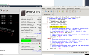

Теперь дальше. На текущих граблях я еще топчусь. Поправил адреса параметров, частотник начал отвечать, НО:
Первая пара вопрос-ответ проходит нормально, а за ней вопрос-таймаут
Попробовал в коде компонента после первого тайм-аута вставить повтор запроса - прошло.
Т.е. сразу после своего ответа мастеру частотник пропускает мимо ушей следующий запрос.
spindle-vfd : updating frequency register [0.000000 RPM, 0x29] ...
[01][06][10][00][00][29][4C][D4]
Waiting for response (8)...
<01><06><10><00><00><29><4C><D4>
Write OK!
spindle-vfd : updating command register [0x5] ...
[01][06][20][00][00][05][42][09]
ERROR Communication time out
Write FAIL!
[01][03][10][00][00][01][80][CA]
Waiting for response (7)...
<01><03><02><00><29><79><9A>
spindle-vfd : data reading error!
<01><06><20><00><00><05><42><09>
Write OK!
task: main loop took 0.013080 seconds
task: main loop took 0.013085 seconds
Я сначала думал, что это мой конвертер не успевает быстро включиться на передачу, но первый то байт тоже передается из режима "прием" включением в "передачу", да и на осциллографе посмотрел - переключение происходит четко.
Все выше описанное глухо не работает до скоростей от 300 до 19200 бод включительно, на 38400 картина меняется - связь начинает проходить, но с перебоями.
Т.е. индикатор на панельке даже зеленеет периодически... Больше, чем 38400 частотник не умеет. Еще с кол-вом стоповых битов поиграться хочу, по умолчанию в частотнике их 2 стоит, вроде правил, но еще раз перепроверить нужно. Ну и сегодня заберу лог. анализатор, на работе оставил, попробую обмен снять если что, чтобы понять как там что передается на самом деле...
Пост написал сейчас, т.к. думаю может кто решал уже такую проблему и подскажет что... Все же пока складывается ощущение, что это очередная особенность китайских вариантов протоколов... Была мысль, что может пауза в 3,5 символа между кадрами не выдержана и частотник глотает начало кадра, но это до снятия времянок с шины не понять, может сегодня успею глянуть...

Наверное скорость обмена как-то связана с тем, как быстро частотник готов принять новый запрос после того как ответил на предыдущий. Возможно после отправки ответа частник хочет присесть, подумать о жизни, вспомнить как он когда-то крутил с одним шпинделем... а тут бац, новый запрос, слишком быстро :hehehe: Что если перед каждым вызовом read_holding_registers() и preset_single_register() добавить задержку? Просто для эксперимента.
Modbus RTU — компактный двоичный вариант. Сообщения разделяются по паузе в линии. Сообщение должно начинаться и заканчиваться интервалом тишины, длительностью не менее 3,5 символов при данной скорости передачи. Во время передачи сообщения не должно быть пауз длительностью более 1,5 символов. Для скоростей более 19200 бод допускается использовать интервалы 1,75 и 0,75 мс, соответственно. Проверка целостности осуществляется с помощью CRC.
Вот и я пришел к выводу что отсюда ноги растут, бегло посмотрел modbus.c - никакого контроля пауз там нет. Добавил ручками nanosleep (350мкс) после каждой транзакции, это для 9600 бод и выше должно быть достаточно, вечером постараюсь успеть проверить.
N1X писал(а):Добавил ручками nanosleep (350мкс)
Там должны быть милисекунды.
Да, 3.5 символа, а я решил, что 3.5 бита, спасибо, сразу потенциальный косяк ушел )
В общем с добавлением задержки обмен пошел устойчиво.
Вот получившийся код модуля:
Сообщение MGG »
Товарищи, у меня тут в сявзи с поправками товарища N1X, стало работать стабильней, но появились новые приколы, не могу найти множитель частоты, а именно, в лцнц показывает заданная 50, по факту выдает 20, на часотнике 50, в лцнц заданная 125.
И еще момент, почему то останавливается своим ходом.
dtw.moscow@gmail.com
Есть такое.
#define CONTROL_Stop 0x0006 // стоп
Вот так должно быть, ибо 5 - coast to stop, остановка выбегом, а 6 - deceleration to stop, соответственно с торможением
MGG писал(а): в лцнц показывает заданная 50, по факту выдает 20, на часотнике 50,
if (SET_FREQUENCY_MODE == 1) {
        // Переводим заданную скорость (об/мин) в проценты (%)
        // Пример: command_speed = MAX_SPEED = 24000,
        // тогда speed_cmd = 24000 / (0.01 * 24000) = 100%
        speed_cmd /= 0.01 * MAX_SPEED;
        // Корректируем значение перед записью (см. мануал на свой ПЧ!)
        // Пример: 100% = 100.0% = 1000
        speed_cmd *= 100;d_cmd *= 100;
Ну и
#define SET_FREQUENCY_MODE		1
т.к. частотник работает с заданичем по частоте в % от максимальных оборотов.

Не пойму куда мне множитель в данном слуаче впихнуть, заданная и фактическая с разницей в 2.5 раза. Т.е. то что выдает лцнц в 2.5 раза меньше факта

Разобрался!!!
#define STATUS_Command_Frequency 0x1001 // заданная (опорная) частота - тут стояло 1000, поменял, взлетело, хотя не думаю что это правильно.
#define STATUS_Output_Frequency 0x1001 // выходная частота
Но с рабочего конфига скорость не регулируется :(
Дорогой дневник, победил, это был регистр чтения
tmp = read_holding_registers(param, slave, STATUS_Command_Frequency, 1, receive_data);
        // Если один регистр был прочитан, то передаём его соответствующему пину HAL
        if (tmp == 1) {
            /* Т.к. содержимое регистра - это 16-ти битное целое беззнаковое число,
            требуется дополнительный множитель, чтобы получить корректное значение.
            В данном случае это 0.1. Уточните верный множитель в мануале своего ПЧ. */
            *(hal_data_block->command_frequency) = receive_data[0] * 0.04;
            data_ok_count++;
        } else goto failed;
Вот с рабочего конфига скорость так и не регулируется. нет даже кнопок + и -, ну и в принципе ошибок много валится. Понять бы с чем это связано, с ошибками думаю надо землить, из за серв, только вот ГНД свистка на планету или в ближайшую землю?
