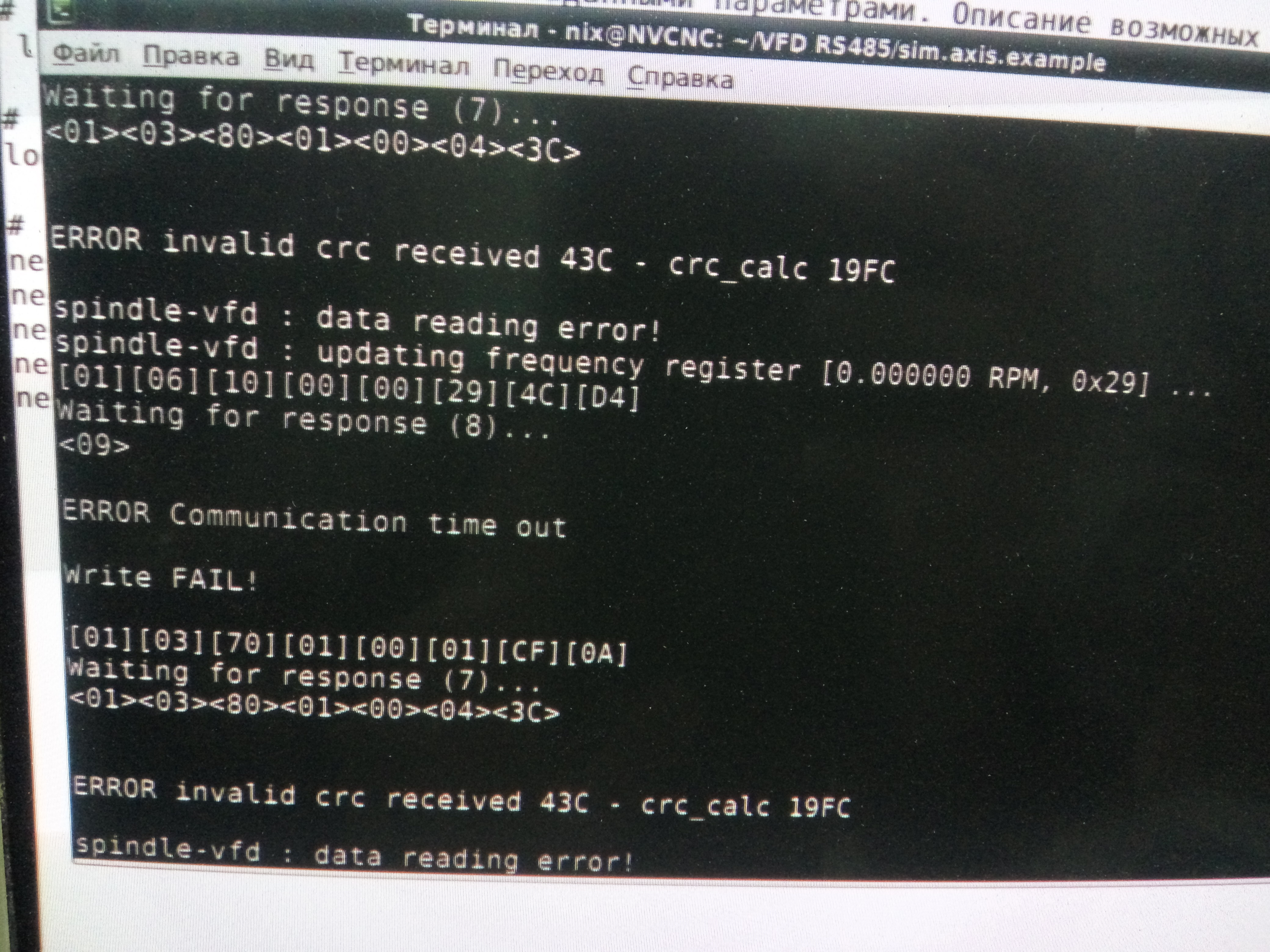

Ну вот и у меня начался забег по граблям. Часть собрал, часть еще нет :)
Вводная: ПЧ: MiCNO KE300, USB-RS485 самодельный изолированный. По сигналам претензий нет пока (проверял в на столе осциллографом, возможно еще сниму реальный обмен с шины, но пока что по логике проблема не здесь.)
Расскажу по порядку, может кому еще полезно будет, потом задам свои вопросы :)
Итак, первое:
Скомпилировал, настроил, получил пробему как у MGG вот тут: Re: Частотник и Modbus. Универсальная заготовка. #45
Только у меня картинка чуть другая:
IMG_20170919_204858.jpg (4949 просмотров) <a class='original' href='./download/file.php?id=120576&mode=view' target=_blank>Загрузить оригинал (1.95 МБ)</a>
Прошу прощения за блондинистый скриншот, так было проще )
Как видим мастер пытается читать по адресу регистра 7001, в ответ получаем 01 03 80 01 00 04 3C
а в следующей попытке получаем просто 09
Так вот, это особенность частотника, как выше BentScrew и предполагал:
Это ответ частотинка о том, что ему не нравится в запросе. А т.к. он отсылает 80 01, то похоже мастер 80 игнорирует, т.к. ждет там 00, и читая дальше 01 считает что идет 1 байт данных, соответственно принимает пакет не полностью, а на байт меньше, 09 остается в буфере приемника и прилетает при следующей транзакции...
В общем если собрать пакет: "01 03 80 01 00 04 3C 09" то получаем нормальную CRC 3C 09.
А суть пакета похоже такая: 80 01 - ошибка связи; 00 04 - Неверный адрес

Теперь дальше. На текущих граблях я еще топчусь. Поправил адреса параметров, частотник начал отвечать, НО:
Первая пара вопрос-ответ проходит нормально, а за ней вопрос-таймаут
Попробовал в коде компонента после первого тайм-аута вставить повтор запроса - прошло.
Т.е. сразу после своего ответа мастеру частотник пропускает мимо ушей следующий запрос.

Я сначала думал, что это мой конвертер не успевает быстро включиться на передачу, но первый то байт тоже передается из режима "прием" включением в "передачу", да и на осциллографе посмотрел - переключение происходит четко.
Все выше описанное глухо не работает до скоростей от 300 до 19200 бод включительно, на 38400 картина меняется - связь начинает проходить, но с перебоями.
Т.е. индикатор на панельке даже зеленеет периодически... Больше, чем 38400 частотник не умеет. Еще с кол-вом стоповых битов поиграться хочу, по умолчанию в частотнике их 2 стоит, вроде правил, но еще раз перепроверить нужно. Ну и сегодня заберу лог. анализатор, на работе оставил, попробую обмен снять если что, чтобы понять как там что передается на самом деле...
Пост написал сейчас, т.к. думаю может кто решал уже такую проблему и подскажет что... Все же пока складывается ощущение, что это очередная особенность китайских вариантов протоколов... Была мысль, что может пауза в 3,5 символа между кадрами не выдержана и частотник глотает начало кадра, но это до снятия времянок с шины не понять, может сегодня успею глянуть...

Товарищи, у меня тут в сявзи с поправками товарища N1X, стало работать стабильней, но появились новые приколы, не могу найти множитель частоты, а именно, в лцнц показывает заданная 50, по факту выдает 20, на часотнике 50, в лцнц заданная 125.
И еще момент, почему то останавливается своим ходом.
dtw.moscow@gmail.com
Есть такое.
#define CONTROL_Stop 0x0006 // стоп
Вот так должно быть, ибо 5 - coast to stop, остановка выбегом, а 6 - deceleration to stop, соответственно с торможением
MGG писал(а): в лцнц показывает заданная 50, по факту выдает 20, на часотнике 50,
if (SET_FREQUENCY_MODE == 1) {
        // Переводим заданную скорость (об/мин) в проценты (%)
        // Пример: command_speed = MAX_SPEED = 24000,
        // тогда speed_cmd = 24000 / (0.01 * 24000) = 100%
        speed_cmd /= 0.01 * MAX_SPEED;
        // Корректируем значение перед записью (см. мануал на свой ПЧ!)
        // Пример: 100% = 100.0% = 1000
        speed_cmd *= 100;d_cmd *= 100;
Ну и
#define SET_FREQUENCY_MODE		1
т.к. частотник работает с заданичем по частоте в % от максимальных оборотов.
