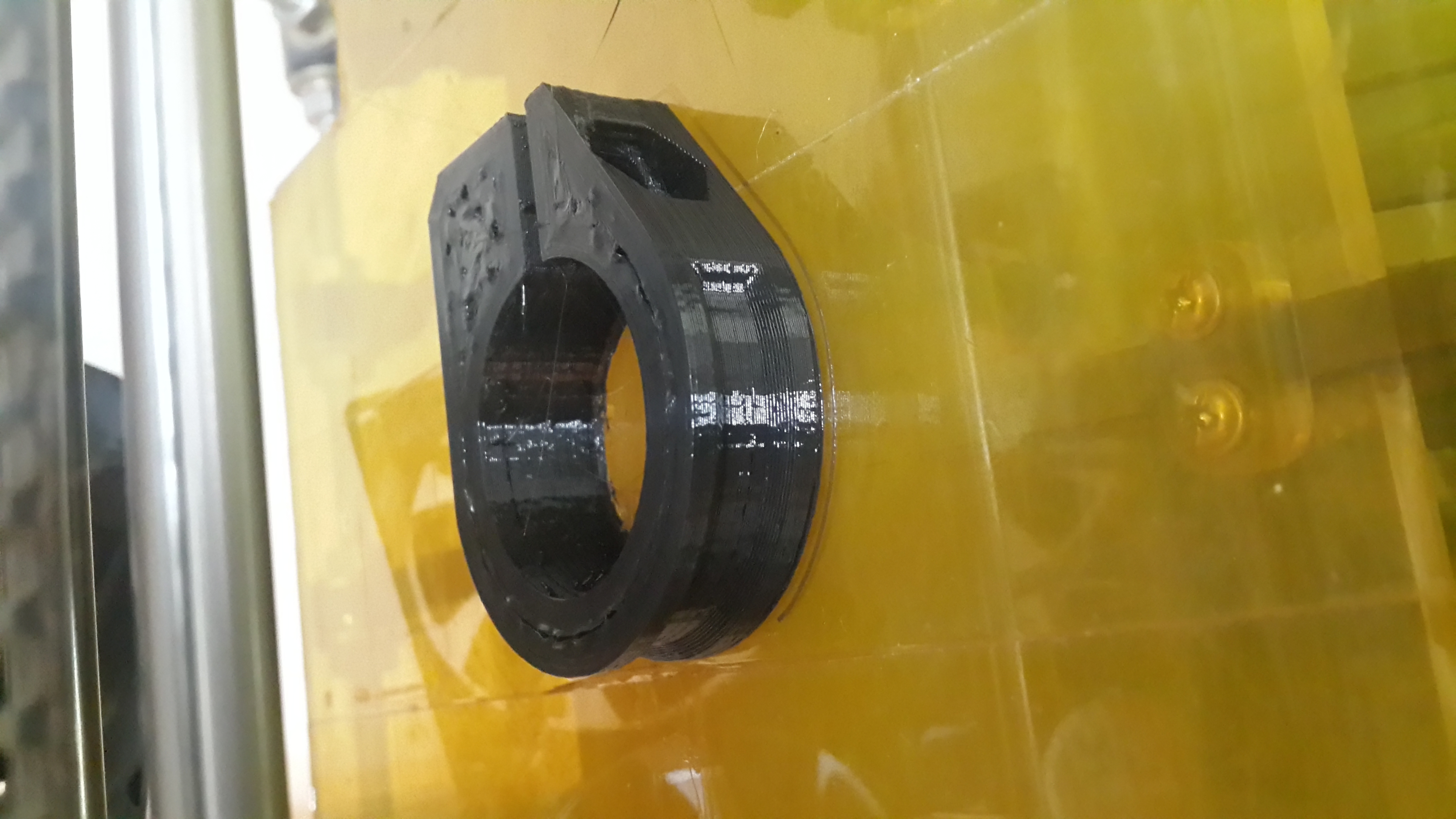

Вот мой кронштейн для плазмы.
Почему то черный абс у меня трескается. Пруток заправленный в податчик через неск. Дней под напряжением трескается и отваливается, и на плазме долго коонштейны эти не стоят. Тоже лопается нить. Грешу на плохой абс пластик. Никак не истрачу эту катушку чтобы новую купить.

Urec писал(а):Почему то черный абс у меня трескается.
А это точно ABS? Обычно PLA любит трескаться от напряжения...

ну судя по температуре плавления 235-да
PLA вроде 180град.
Хотя да, можно сказать что пластик мой очень стремительно деградирует) но не плавится при 180
Re: (нужен) 3D принтер, разбор "полетов"
Я сейчас настраиваю очередной принтер и использую какой-то непонятный PLA (даже состав проверял) - так вот для нормальной работы ему надо 210 градусов, а при 185 он уже перестаёт прилипать к подложке.
