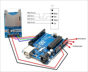

sd карта.JPG (7710 просмотров) <a class='original' href='./download/file.php?id=65566&mode=view' target=_blank>Загрузить оригинал (485.76 КБ)</a>
Подключение SD карты. Более подробно здесь http://robocraft.ru/blog/3178.html

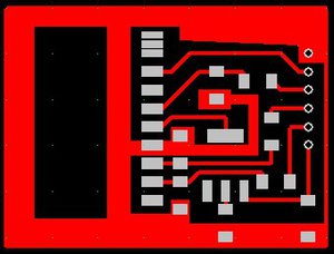

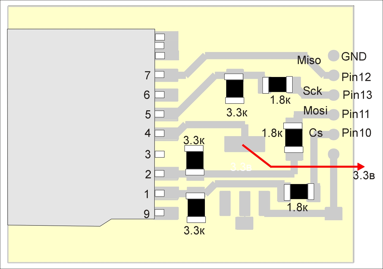

Для чтения SD можно собрать плату. К сожалению она у меня в PCB 2006.
SD ПЛАТА.jpg (7703 просмотра) <a class='original' href='./download/file.php?id=65568&mode=view' target=_blank>Загрузить оригинал (19.34 КБ)</a>

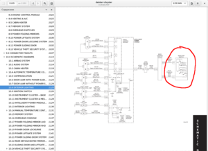

Re: АВТОНОМНЫЙ КОНТРОЛЛЕР
megagad писал(а):А стандартную матрицу клавы слишком сложно реализовать? Ибо кнопки имеют плохую особенность терять контакт, ну или "подгарать" вкладывая в цепь своё сопротивление.
У авто Chrysler/Dodge/Jeep вся электроавтоматика штатно на этом принципе управляется никаких глюков и нареканий от владельцев не слышно.
Снимок экрана от 2015-12-20 09-35-24.png (7569 просмотров) <a class='original' href='./download/file.php?id=66628&mode=view' target=_blank>Загрузить оригинал (221.68 КБ)</a>
вот это для меня конечно откровение :) PCI Bus, или там что то своё?
AndyBig
Сообщения: 3876
Репутация: 1121
Откуда: юг России
Сообщение AndyBig »
У очень многих машин резистивные клавиатуры на руле, работают годами :) Да и с чего им там "подогарать" при единицах миллиампер? :)
NightV писал(а): PCI Bus, или там что то своё?
Это что-то свое, один проводок :)
Это "что-то своё" - последовательная информационная шина, по которой общаются между собой все блоки авто. Например вся приборная панель подключается всего-лишь 4-контактным разъёмом: масса, +питания, PCI Bus, подсветка.
В частности на этом авто используется протокол SAE J1850 VPW. Сейчас все переходят на CAN.

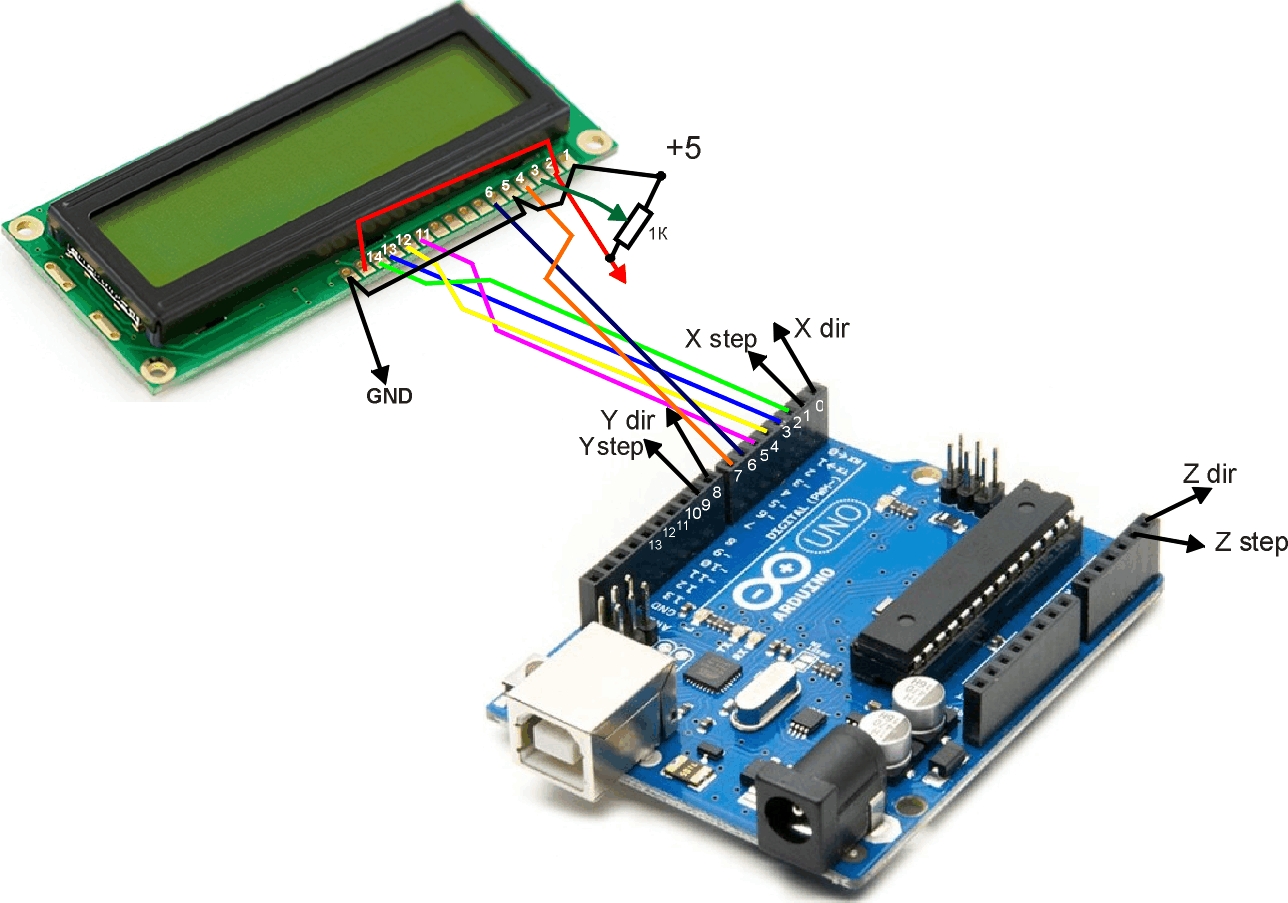

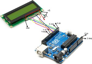

grakun писал(а):Подключение индикатора стандартный вариант
Извиняюсь за ошибку, только сейчас заметил, на рисунке перепутан 1и 2 вывод индикатора. 1 это земля, 2 это +5 исправил
индикатор.jpg (7432 просмотра) <a class='original' href='./download/file.php?id=66887&mode=view' target=_blank>Загрузить оригинал (435.03 КБ)</a>
