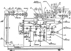

rebire писал(а):Я сегодня разбирался с программой linuxcnc и передаточное соотношение просто ввел значение 15:125,можно так?
Это нужно чтобы рассчитать кол-во импульсов/мм. Ну будут малость ездить не правильно вместо 1мм, 2мм :)
rebire писал(а):Подскажите пожалуйста как заставить стол токарного станка двигаться по x от -150 до 0 и z от -150 до 0(простенький код)
Переходишь на MDI и в строку вбиваешь G0 X0 поедит в ноль. G0 X-150 поедит в -150
Если не знаешь что такое MDI - то ищи в Lcnc поле ввода (на сколько помню чтобы перейти на вкладку нужно жмакать F5)

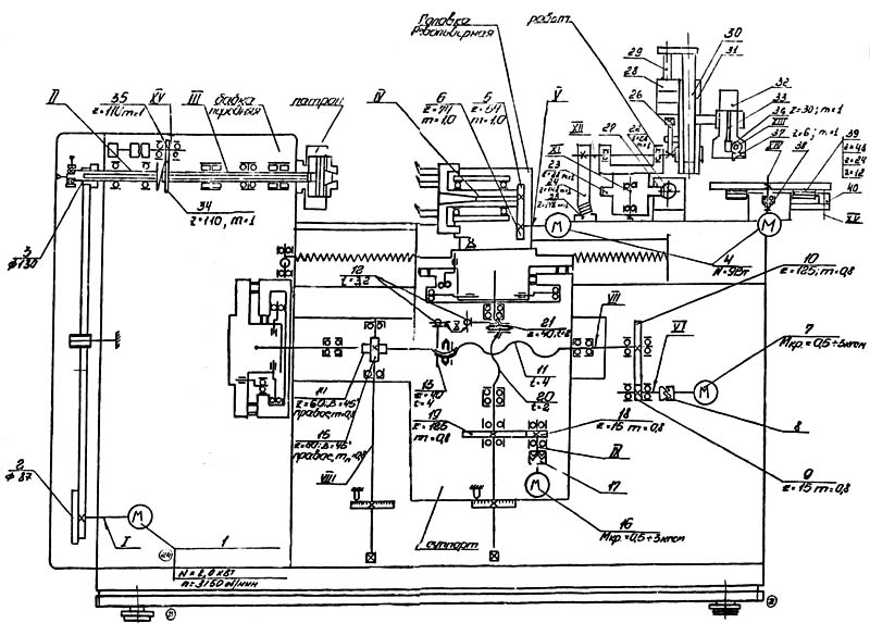

aftaev писал(а):Это нужно чтобы рассчитать кол-во импульсов/мм. Ну будут малость ездить не правильно вместо 1мм, 2мм
а как должно быть правильно 125/15=8.33333333333333333333333333333333 и это число к 1? 8.33333333333333333333333333333333 столько оборотов должен сделать шаговый двигатель чтоб винт повернулся на один оборот.
шаг винта тоже указал один 2 другой 4
вот кинематическая схема может я и не правильно сделал
