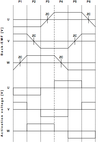

VitalikD
Александр_ писал(а):не пальчиковая же
Почему бы и нет, без нагрузки на валу вполне может хватить. Любой источник постоянного напряжения подойдет. Можно 5 или 12 вольт от компьютерного блока питания. Только ток ограничить соответствующим резистором, чтобы не не сжечь обмотки. Закон Ома в помощь. Можно автомобильной лампочкой. Вот картинка для примера. Обзываете три провода из вашего мотора u,v,w произвольным образом и в соответствии с картинкой подаете напряжение на обмотки. Вот в промежутке p1 w проходит через 0 - ее не трогаем. На u -, на v+. Подаем на них питание с батарейки. Вал установится в какое-то положение. Смотрим где находится шпонка или рисуем маркером метку. Делаем последовательно 6 коммутаций, как на картинке. Последняя будет как первая. Каждый раз вал будет поворачиваться на 60 электрических градусов.
bldc.png (2440 просмотров) <a class='original' href='./download/file.php?id=69278&mode=view' target=_blank>Загрузить оригинал (12.24 КБ)</a>

VitalikD
Александр_ писал(а):ну или компьютерным БП.
Очень легко и быстро. Сравните максимальный ток выхода блока питания и двигателя. Когда вал останавливается, противоэдс отсутствует и все напряжение прикладывается к активному сопротивлению обмотки. Можете померить сопротивление между двух фаз и разделить на него подаваемое напряжение. Обмотки бывают достаточно низкоомные и даже низким напряжением можно легко превысить максимальный ток.

попробовал сегодня. какие-то странные рывки при подсоединении постоянного тока на пары выводов. использоваб БП 12В 1,2А.
что-то совсем не получается полоборота. вал прыгает как-то непонятно. но по итогу (пробовал несколько раз) скорее похоже на четверть оборота. см. фото - фломастером пометил.

VitalikD
Александр_ писал(а):какие-то странные рывки при подсоединении постоянного тока на пары выводов
Так и должно быть каждый раз на 60 электрических градусов. Если ограничить ток, будет дергать не так сильно. Если провернется не так, значит перепутали порядок подключения. 90 градусов за один электрический оборот - 4 пары полюсов. Теперь можно выточить стальной диск на вал, прилепить на него 8 магнитиков и тремя датчиками холла через 30 градусов снять нужные для управления сигналы. Ну или четыре прорези и три оптопары. Видео не видно, но там врядли что-то интересное.

VitalikD
Александр_ писал(а):попробовать каким-то совсем маломощным блоком питания?
Не нужно. Если при каждой коммутации вал крутился в одну сторону, все в порядке. Дергать его и должно, поскольку вал докручивается до положения удержания. Когда мотор работает от контроллера, это не возможно, поскольку коммутация сменится до этой точки. Такое подключение равносильно подключению тока к ламелям коллектора коллекторного двигателя. Ротор остановится в устойчивом положении, но подключенные ламели не будут напротив щеток. Но для определения полюсности метод вполне годится. Также в позиции удержания можно максимально точно выставить резольвер. Причем для этого кроме батарейки и компьютера ничего больше не нужно.
Александр_ писал(а):так скорее всего у меня в моторе 8 полюсов?
Ну да. Можно крутнуть на один оборот с записью через звуковую карту в любом звуковом редакторе. Должно быть 4 полных периода. Только аккуратно. Не очень медленно, чтобы сигнал прошел через конденсаторы и не очень быстро, чтобы не грохнуть вход повышенным напряжением.
Александр_ писал(а):и энкодер что по ссылке выше не подойдет?
Может да, может нет. Зависит от физического положения датчиков на окружности в зависимости от периодичности двигателя. Для 4 пар полюсов, например датчики могут стоять через 30 физических градусов, а могут через 120. Как построен интегрированный энкодер я не знаю.
Александр_ писал(а):про стальной диск не понял
Это датчик, который можно сколхозить на коленке и который даст сигналы необходимые для управления без резольвера. Приводу этого должно хватить (но стоит уточнить для конкретного прибора). Обороты для стойки можно взять просто от одного датчика холла, как от таходатчика. Для шпинделя этого достаточно (если положение для смены инструмента ловить не нужно).
