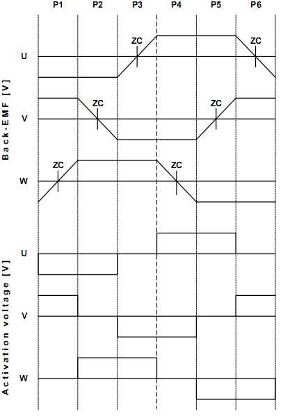

Александр_ писал(а):можно сказать, что мотор с 4 полюсами (2 пары).
Легко определить точно. Проверните вал батарейкой на один электрический оборот(шесть раз подключите батарейку к обмоткам по любой табличке для bldc) Если вал повернется на пол оборота, значит две пары.
спасибо за совет! только не очень понял. можно чуть подробнее? и что за батарейка? не пальчиковая же :-)
VitalikD
Сообщения: 305
Зарегистрирован: 29 авг 2013, 20:17
Репутация: 41
Re: Можно ли сдружить серву АВВ и усилитель ETEL?
Сообщение VitalikD »
Александр_ писал(а):не пальчиковая же
Почему бы и нет, без нагрузки на валу вполне может хватить. Любой источник постоянного напряжения подойдет. Можно 5 или 12 вольт от компьютерного блока питания. Только ток ограничить соответствующим резистором, чтобы не не сжечь обмотки. Закон Ома в помощь. Можно автомобильной лампочкой. Вот картинка для примера. Обзываете три провода из вашего мотора u,v,w произвольным образом и в соответствии с картинкой подаете напряжение на обмотки. Вот в промежутке p1 w проходит через 0 - ее не трогаем. На u -, на v+. Подаем на них питание с батарейки. Вал установится в какое-то положение. Смотрим где находится шпонка или рисуем маркером метку. Делаем последовательно 6 коммутаций, как на картинке. Последняя будет как первая. Каждый раз вал будет поворачиваться на 60 электрических градусов.

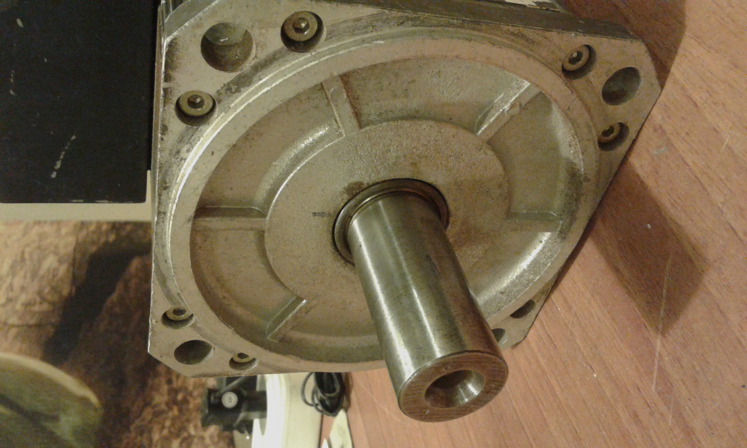

попробовал сегодня. какие-то странные рывки при подсоединении постоянного тока на пары выводов. использоваб БП 12В 1,2А.
что-то совсем не получается полоборота. вал прыгает как-то непонятно. но по итогу (пробовал несколько раз) скорее похоже на четверть оборота. см. фото - фломастером пометил.
рывки снял на видео (пардон за звуковой фон в виде программы "Утилизатор") :hehehe:

Александр_ писал(а):какие-то странные рывки при подсоединении постоянного тока на пары выводов
Так и должно быть каждый раз на 60 электрических градусов. Если ограничить ток, будет дергать не так сильно. Если провернется не так, значит перепутали порядок подключения. 90 градусов за один электрический оборот - 4 пары полюсов. Теперь можно выточить стальной диск на вал, прилепить на него 8 магнитиков и тремя датчиками холла через 30 градусов снять нужные для управления сигналы. Ну или четыре прорези и три оптопары. Видео не видно, но там врядли что-то интересное.

попробовать каким-то совсем маломощным блоком питания? порядок включения брал по схеме - вряд ли спутал. так скорее всего у меня в моторе 8 полюсов? и энкодер что по ссылке выше не подойдет?

Александр_ писал(а):попробовать каким-то совсем маломощным блоком питания?
Не нужно. Если при каждой коммутации вал крутился в одну сторону, все в порядке. Дергать его и должно, поскольку вал докручивается до положения удержания. Когда мотор работает от контроллера, это не возможно, поскольку коммутация сменится до этой точки. Такое подключение равносильно подключению тока к ламелям коллектора коллекторного двигателя. Ротор остановится в устойчивом положении, но подключенные ламели не будут напротив щеток. Но для определения полюсности метод вполне годится. Также в позиции удержания можно максимально точно выставить резольвер. Причем для этого кроме батарейки и компьютера ничего больше не нужно.
Александр_ писал(а):так скорее всего у меня в моторе 8 полюсов?
Ну да. Можно крутнуть на один оборот с записью через звуковую карту в любом звуковом редакторе. Должно быть 4 полных периода. Только аккуратно. Не очень медленно, чтобы сигнал прошел через конденсаторы и не очень быстро, чтобы не грохнуть вход повышенным напряжением.
