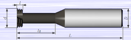

Darxton писал(а):А так да, интересные фрезы.
ещё как интересные...одной фрезой сразу все отверстия с резьбой сделать...да при том с разным диаметром :freak:
Re: Технологии
Leonid Vs писал(а):Или это "художники-визуализаторы" с кривыми руками?
Это художники, которые сами не рисуют, а скачивают картинки с инета. Ну не смогли они найти картинку в хорошем разрешении, поэтому увеличили мелкую так, что "пиксели повылазили"...
Re: Технологии
шпиндель писал(а):ещё как интересные...одной фрезой сразу все отверстия с резьбой сделать...да при том с разным диаметром
Цены на них узнай, интерес по угаснет :)
Эти резьбофрезы если имеют несколько витков, режут резьбу с заданным шагом. Большие/мелкие отверстия могут иметь разный шаг резьбы, значит нужны резьбофрезы с разным шагом. Есть с одним витком, но у такой фрезы ресурс будет меньше, чем у фрезы с большим кол-вом зубов ;)

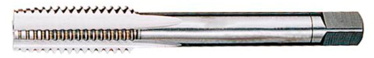

Причём пиксели, Сергей!
Внимательнее посмотрите. Шейка больше внутреннего диаметра резьбы.
РЕЗЬБОВАЯ ФРЕЗА — копия.jpg (6289 просмотров) <a class='original' href='./download/file.php?id=129342&mode=view' target=_blank>Загрузить оригинал (66.36 КБ)</a>
Предполагается, что резьба не на три-витка будет в глубину.
Как должно быть:
МЕТЧИК.jpg (6289 просмотров) <a class='original' href='./download/file.php?id=129344&mode=view' target=_blank>Загрузить оригинал (25.76 КБ)</a>
РЕЗЬБОФРЕЗА.png (6289 просмотров) <a class='original' href='./download/file.php?id=129345&mode=view' target=_blank>Загрузить оригинал (45.26 КБ)</a>
Не думаю, что составители каталога
Но может это какое-то новое слово в резьбонарезании?

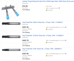

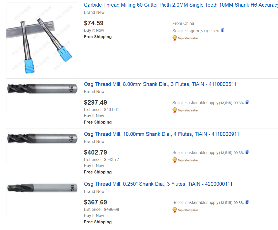

шпиндель писал(а):а те заменяют и сверловку и нарезание..два в одном получается..
И стоит одна резьбофреза как 10-100кг сверел и 10-100кг метчиков. При таких ценах сверлить не шибко захочется ;)
01.png (6260 просмотров) <a class='original' href='./download/file.php?id=129356&mode=view' target=_blank>Загрузить оригинал (190.58 КБ)</a>

aftaev писал(а):И стоит одна резьбофреза как 10-100кг сверел и 10-100кг метчиков. При таких ценах сверлить не шибко захочется
да это не те фрезы... :pssdoff:

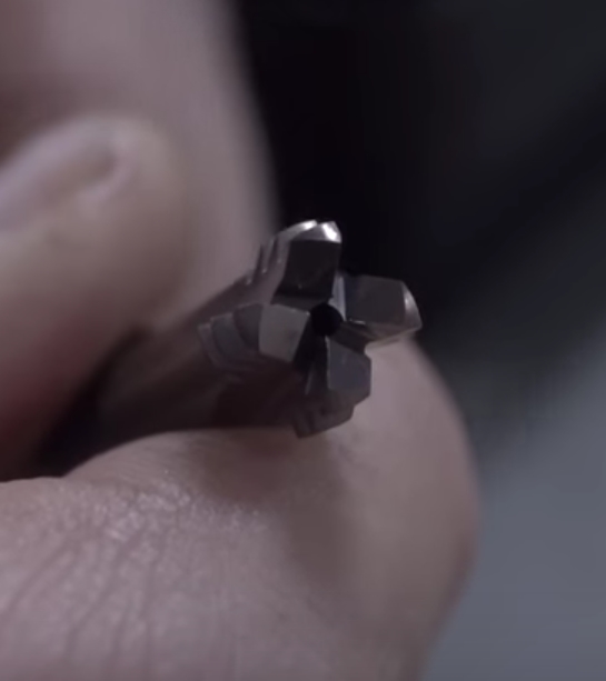

Сообщение шпиндель »
вот тут видно заточку
ооо2.jpg (6234 просмотра) <a class='original' href='./download/file.php?id=129361&mode=view' target=_blank>Загрузить оригинал (72.71 КБ)</a>

Re: Технологии
шпиндель писал(а):да это не те фрезы...
шпиндель писал(а):вот тут видно заточку
шпиндель, давай начнем с цены. Какая у них цена то что у тебя на фото? Я привел цены на похожие резьбофрезы с евау, да эти другие, да заточка другая, но боюсь цены будут примерно такие же и это будет равняться 10кг сверел и 10кг метчиков купленных на рынке :) Ты готов купить такую сверлофрезометчик за 200-300баксов? Чтобы потом накосячит в УП и ей воткнуться в материал :hehehe:
