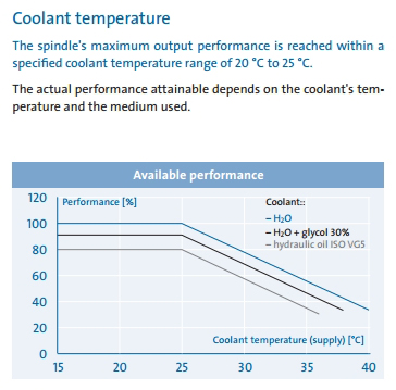

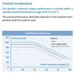

Сергей Саныч писал(а):есть интересная информация по охлаждению шпинделей.
Спасибо, очень полезно. Никогда не думал, что так всё печально при возрастании температуры ОЖ на шпинделе выше 25 градусов.
Только при повышении температуры всего до 30 градусов, мощность падает на 20%, а 35-ти аж в половину. :cry:
2017-08-11 22-19-56.jpg (12228 просмотров) <a class='original' href='./download/file.php?id=117976&mode=view' target=_blank>Загрузить оригинал (109.96 КБ)</a>
Вот и ответ на твой вопрос:
Kiriller писал(а):А зачем?
Из этой информации можно сделать вывод, что чиллер никогда лишним не будет.
Так же, что на 1 кВт мощности двигателя, нужен компрессор охлаждения 0,2 к Вт и емкость с ОЖ не меньше 1,5 л.
Тогда на шпиндель 2,2 кВт нужен чиллер мощностью 0,44 кВт и кадушка 3,5 литра, минимум.
Получается, что все агрегаты пассивного охлаждения - лажа, только для самоуспокоения и хоббийного применения?

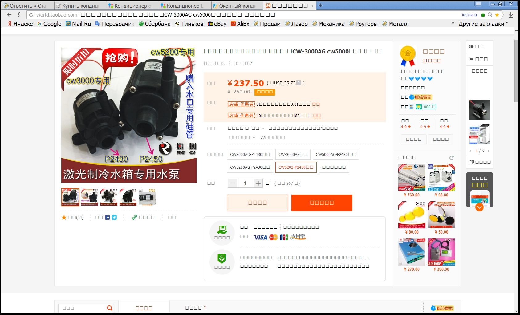

ultrus писал(а): Да вообще без проблем! На Тао покупаешь вот такую приблуду:
Юр, привет. А не знаешь - они тихие, сам компрессор сильно греется?
Мой Ютуб канал.

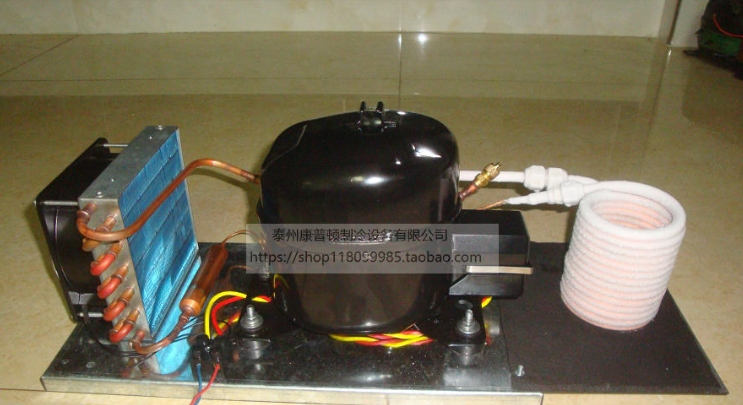

Решил новую тему не создавать. Буду делиться информацией в этой.
Приболел немного и было время разобраться в сути вопроса.
На ссылках по компрессорным чиллерам, то что я приводил выше, совсем маломощные охладители, пригодные только для аквариумов.
Установка на фото, с компрессором QD65H мощностью охлаждения всего 168 Вт.
Когда стандартные чиллеры CW-5000, которые позиционируются пригодными для охлаждения 3 кВт шпинделей, мощностью охлаждения 692 Вт.
Что совпадает с моими расчётами, приведёнными выше, что на 1 кВт мощности шпинделя нужно около 200 вт мощности охлаждения чиллера.
А поршневые компрессоры от холодильников мощностью больше 500 Вт стоят значительно дороже чем ротационные, применяемые в кондиционерах.
По этому в китайских чиллерах стоят только ротационные компрессоры высокой мощности.
Разобрался в конструктиве и технологии сборки холодильных установок, палка - верёвка. Китайцы делают не аккуратно и дорого.
Всё это самому спаять - раз плюнут. Фитинги, трубки и фильтры есть в продаже и стоят сущие копейки, а заправка фреоном обойдётся в тысячу рублей.
Ещё получается очень дорого везти компрессоры из Китая, только доставка обходится в полторы тысячи. В России они значительно дешевле.
Ротационный компрессор мощностью 1,5 кВт можно найти за 4 тысячи рублей.
А вот конденсаторы, вентиляторы и насосы нужно везти из Китая, у нас ничего подходящего в продаже нет.
Короче буду делать всё с нуля сам, так дешевле, проще и надёжнее выйдет.

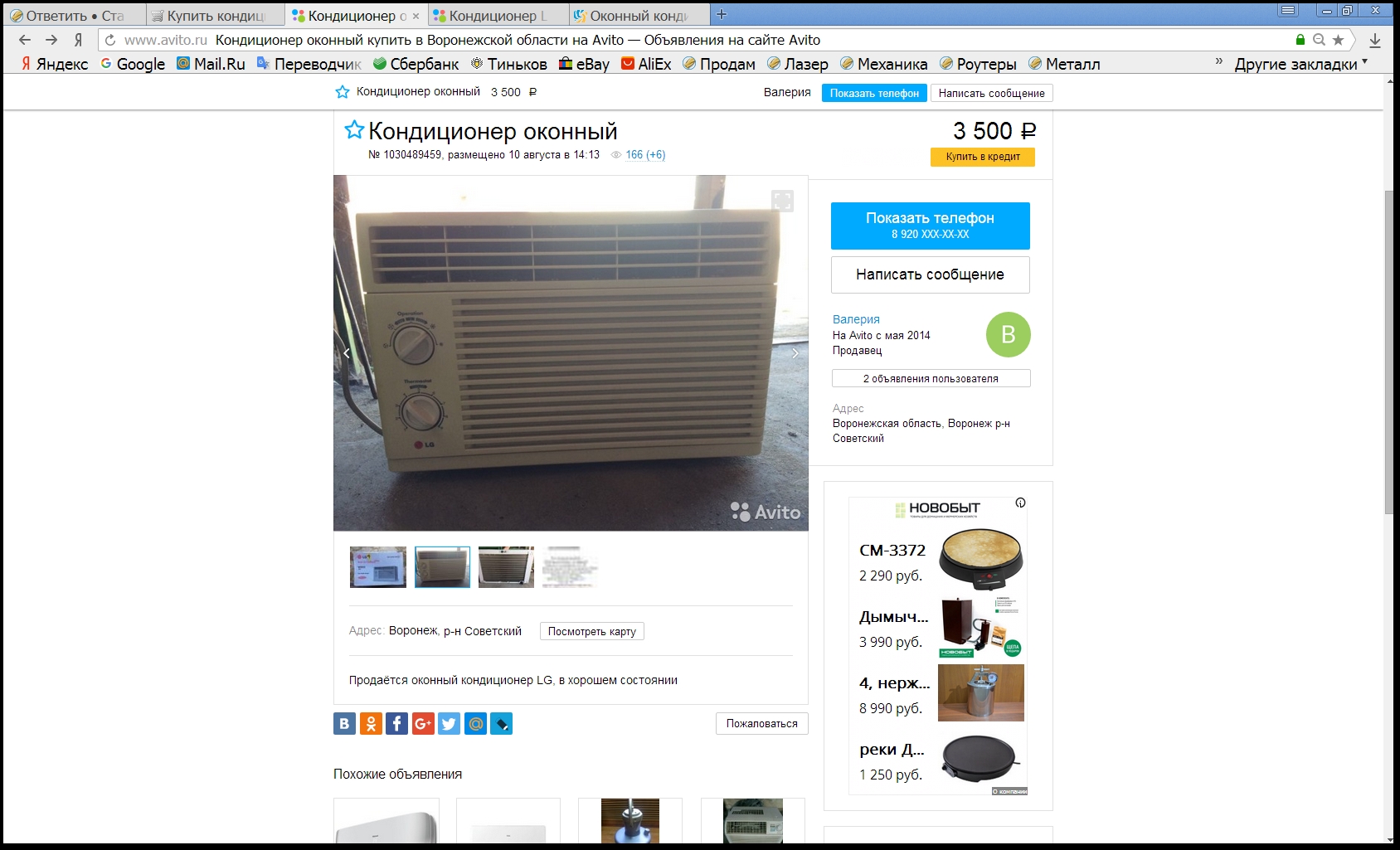

Короче, ничего путного из этой затеи не выходит. Стоимость неадекватная получается и гемора много.
Как в старом анекдоте: «Что бы мы ни делали — все равно в итоге получается автомат Калашникова». :wik:
Вывод: самый оптимальный вариант, это делать опять из кондиционера. Как ни странно, в России по цене только одного компрессора можно купить новый рабочий кондиционер такой же мощности:
http://klimat-systems.ru/others/avex-wch05-1143
http://www.aeromobile.ru/Kondicionery/Okonnie/LG/W05LC/
Можно приобрести и б/у почти за пол цены. Завтра поеду вот такой куплю:
2017-08-24 22-52-40.jpg (11898 просмотров) <a class='original' href='./download/file.php?id=118933&mode=view' target=_blank>Загрузить оригинал (562.3 КБ)</a>
Как раз мне на три станка со шпинделями по 2,2 кВт мощности с запасом.
Переделывал подобный, в таких трубки удачно расположены, можно фреон не выпускать, а выгнуть как надо.
Только на этот надо будет насос 50 Вт снаружи бака поставить, чтобы длинную магистраль уверенно прокачивал.
2017-08-24 23-5-37.jpg (11898 просмотров) <a class='original' href='./download/file.php?id=118935&mode=view' target=_blank>Загрузить оригинал (707.73 КБ)</a>
